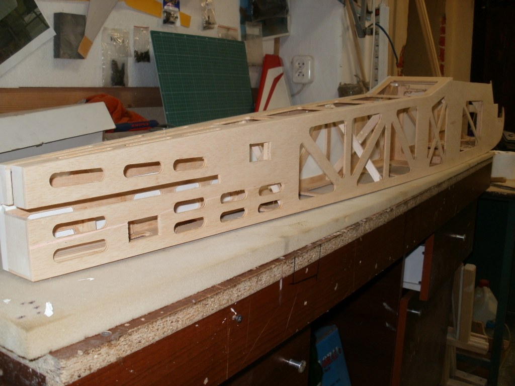

Trenerek budowany po to by latał bez szału jakichkolwiek kosmicznych technologi itp...
Rozpiętość 235 cm silnik 32cm z kosy spalinowej
Sprawa po miesiącu z paroma dniami ma się tak;

Autor:  Grzesiek [ 22 sie 2013, o 20:06 ]
Tytuł:  Re: Trenerek na wesoło
Super modelik, a jaki materiał na kadłub wykorzystałeś? Chodzi o kratownice.
Autor:  baziu123 [ 22 sie 2013, o 21:31 ]
Sklejka ceiba 4 mm miało być tanio i dostępne dla mnie wiec jest
