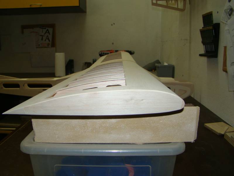

Frezowanie i sklejanie listew lotek:
listwy lotek.JPG [ 55.83 KiB | Przeglądany 6323 razy ]
listwy lotek (2).JPG [ 54.54 KiB | Przeglądany 6323 razy ]
listwy lotek (3).JPG [ 77.27 KiB | Przeglądany 6323 razy ]
Listwy po sklejeniu w takim jarzmie muszą być proste jak linijka :)

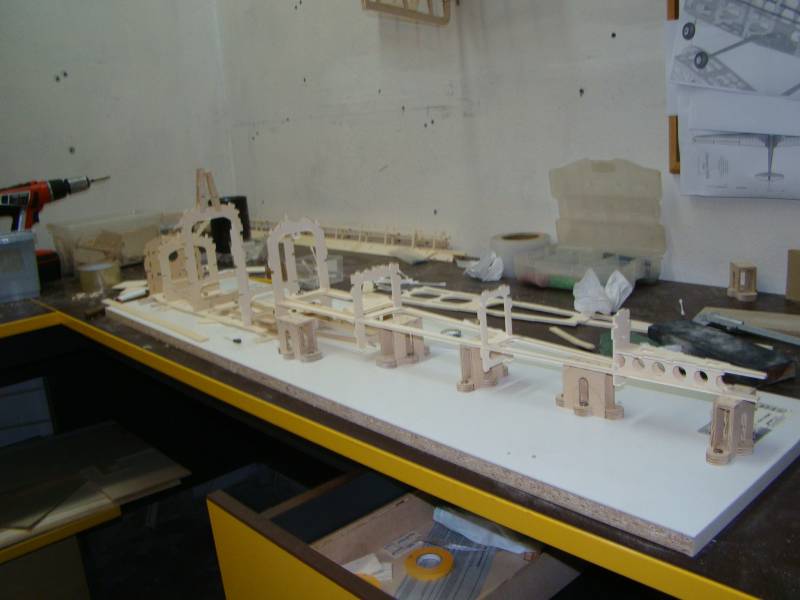

No i początek zabawy z kadłubem...
kadlub klejenie.JPG [ 59.01 KiB | Przeglądany 6323 razy ]
kadlub klejenie (2).JPG [ 39.95 KiB | Przeglądany 6323 razy ]
kadlub klejenie (3).JPG [ 57.5 KiB | Przeglądany 6323 razy ]
kadlub klejenie (4).JPG [ 68.75 KiB | Przeglądany 6323 razy ]
kadlub klejenie (5).JPG [ 53.73 KiB | Przeglądany 6323 razy ]
kadlub klejenie (6).JPG [ 58.54 KiB | Przeglądany 6323 razy ]
Na chwilę obecną musiałem poprawiać 3 elementy
1) - listwa lotek przesunięcie zawiasów - w ostatniej chwili przesuwałem rozkrój formatki i zapomniałem zaznaczyć otwory zawiasów - błąd przy cięciu
2) - podłużnica kadłuba dolna - za mało mostków na tak długim elemencie - frez wykrzywił materiał
3) - obsada nakrętek goleni - moja wina w cad :)

Kolejne fotki z przebiegu budowy modelu trenerka. Na chwilę obecną muszę przyznać, że składanie w cad jest chyba bardziej skomplikowane niż w realu:)
kadlub klejenie (8).JPG [ 65.66 KiB | Przeglądany 6293 razy ]
kadlub klejenie (9).JPG [ 63.39 KiB | Przeglądany 6293 razy ]
kadlub klejenie (10).JPG [ 64.68 KiB | Przeglądany 6293 razy ]
Kadłub częściowo złożony" na sucho"
kadłub - na sucho II .JPG [ 1.08 MiB | Przeglądany 6293 razy ]
kadłub - na sucho II (2).JPG [ 62.7 KiB | Przeglądany 6293 razy ]

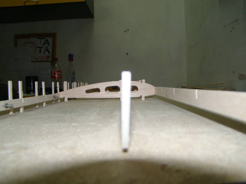

Skrzydła:
skrzydła sklejanie .JPG [ 1.39 MiB | Przeglądany 6293 razy ]
skrzydła sklejanie (2).JPG [ 62.78 KiB | Przeglądany 6293 razy ]
skrzydła sklejanie (3).JPG [ 52.24 KiB | Przeglądany 6293 razy ]
skrzydła sklejanie (4).JPG [ 70.32 KiB | Przeglądany 6293 razy ]
skrzydła sklejanie (5).JPG [ 73.61 KiB | Przeglądany 6293 razy ]
skrzydła sklejanie (6).JPG [ 79.85 KiB | Przeglądany 6293 razy ]
skrzydła sklejanie (7).JPG [ 72.44 KiB | Przeglądany 6293 razy ]
