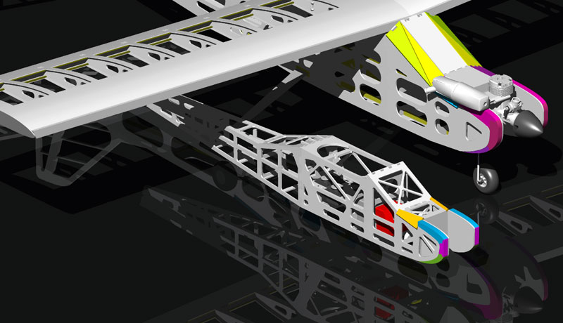

Trener'ków dwóch...
Druga wersja rzuty modelu prawie takie same - rozpiętość 1200

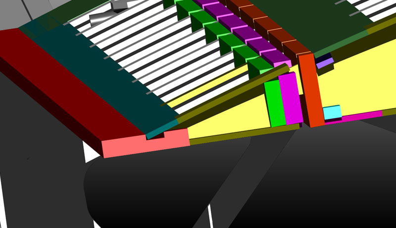

Przy okazji projektowania tego modelu chcę sprawdzić nowy "patent" na spływ - ostatnie fotki przedstawiają ten pomysł.
Listwa spływu z wyfrezowanym rowkiem - w który wchodzi podłużna nakładka - kąt jest ustalony - nadmiar materiału oczywiście należy zeszlifować klockiem.

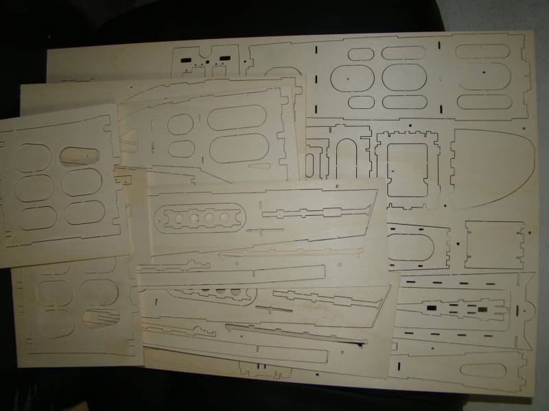

Dobra zaczynamy zabawę z modelem w realu - na pierwszy ogień idzie ten większy...
