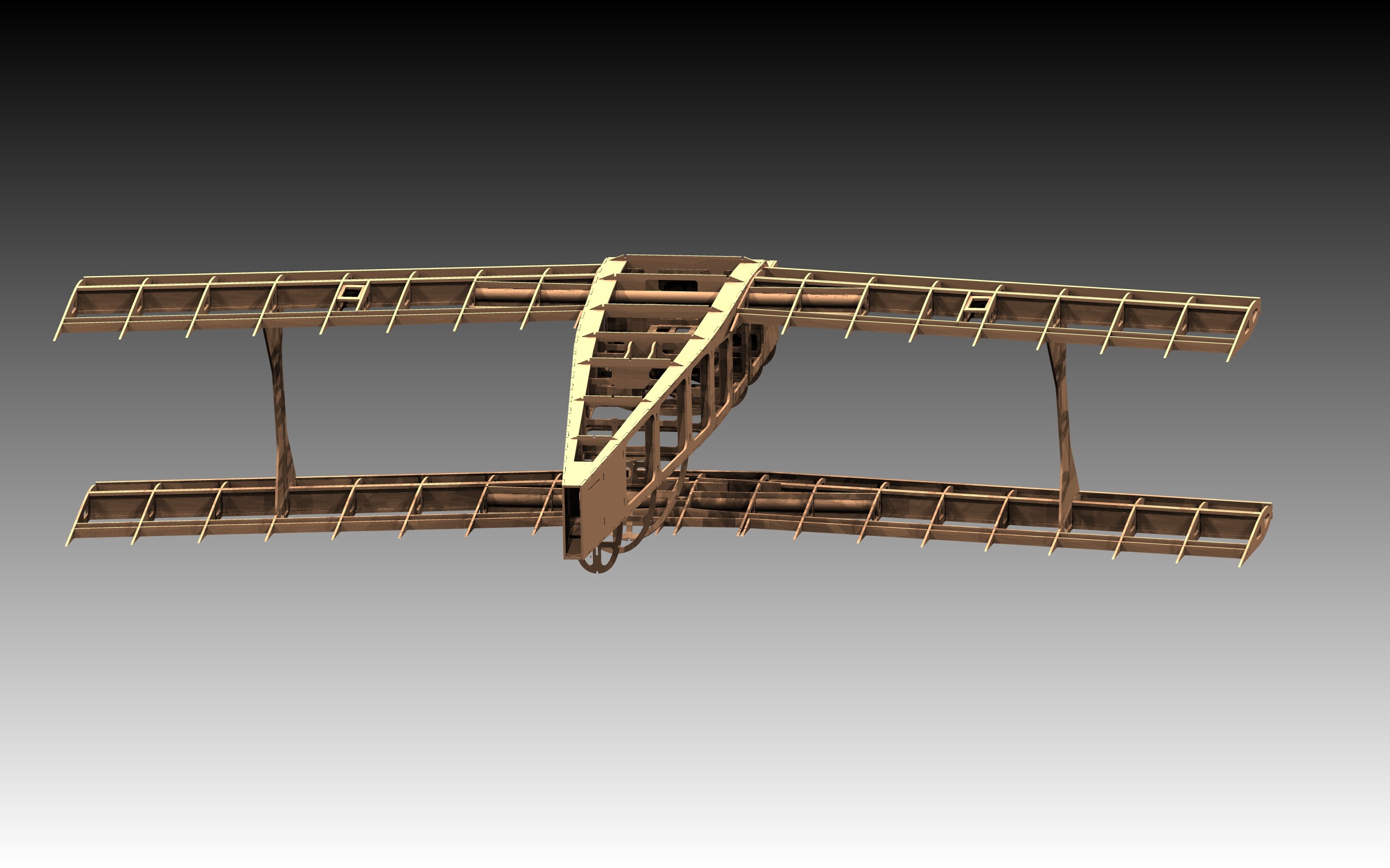

Autor:  slawekmod [ 5 lis 2015, o 18:17 ]
Tytuł:  Re: Ulimate 1250-wer. spalinowa
Poprawiłem kabinę. Zabieram się za jej szkielet
ultimate obrysowanie1500 5 wrzesien15 3dddwg.JPG [ 328.39 KiB | Przeglądany 6225 razy ]
Autor:  slawekmod [ 11 lis 2015, o 20:20 ]
Tytuł:  Re: Ulimate 1500-wer. spalinowa
Narysowałem ramkę kabiny wraz z mocowaniami, wiązało się to z przeróbką kadłuba w kilku miejscach. Do końca rysowania jeszcze trochę bo czasu mało. Trzeba jeszcze narysować : w kadłubie - półka serw wysokości, półka odbiornika, mocowanie dolnych skrzydeł. W skrzydłach- mocowanie do kadłuba, pokrycia balsowe i wzmocnić mocowanie skrzydła do duralowego pylonu. Powoli się to zrealizuje.
