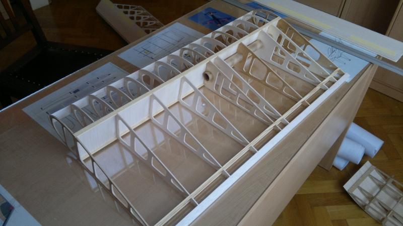

Keson będzie, żeberka mają być co 10cm a pomiędzy nie pół-żebra.

tak ma wyglądać wewnętrzne wzmocnienie

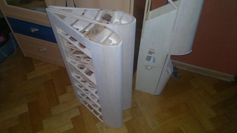

wręgę silnikową na pewno jeszcze czymś połączę z bokami kadłuba
mały postęp ale jest
i od spodu

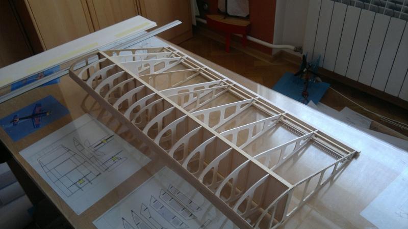

Braki w wenie twórczej pogorszyły tempo prac ale powoli dopasowałem połówki skrzydeł do kadłuba który w 1/3 długości profilu zaczyna się zwężać. Gotowe mam też mocowania serw i można już szlifować natarcie.

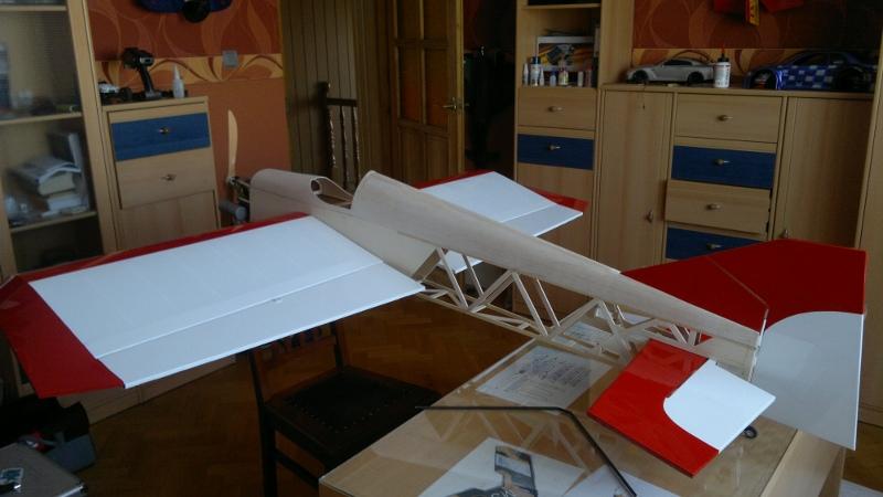

Mały postęp.
Teraz oklejanie sterów i skrzydeł żeby sprawdzić gdzie najlepiej umiejscowić serwa.
Post: 25 mar 2012, o 16:59
Posty: 39
Lokalizacja: Szamocin

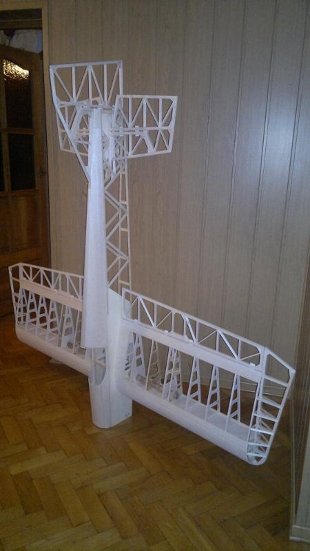

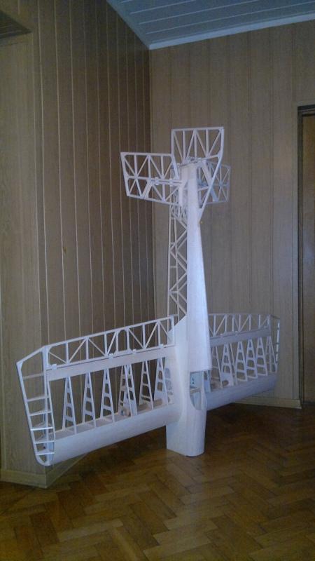

Skrzydła stateczniki jeszcze nie skończone
20120325046.jpg [ 50.85 KiB | Przeglądany 2944 razy ]
Część naklejek
20120325051.jpg [ 51.25 KiB | Przeglądany 2944 razy ]
