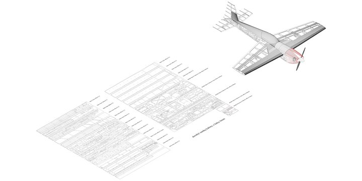

Temat dojrzewał ze 3 lata, zabrałem się za niego ze 2 tygodnie temu. Jest to powiększona wersja Extry 1250. Większość elementów modelu 1600 powstała około 3 lat temu, a ostatnio pousuwałem błędy i zmieniłem pewne rozwiązania konstrukcyjne. Trzeba jeszcze porozmieszczać elementy na formatkach.

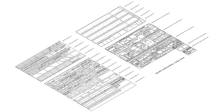

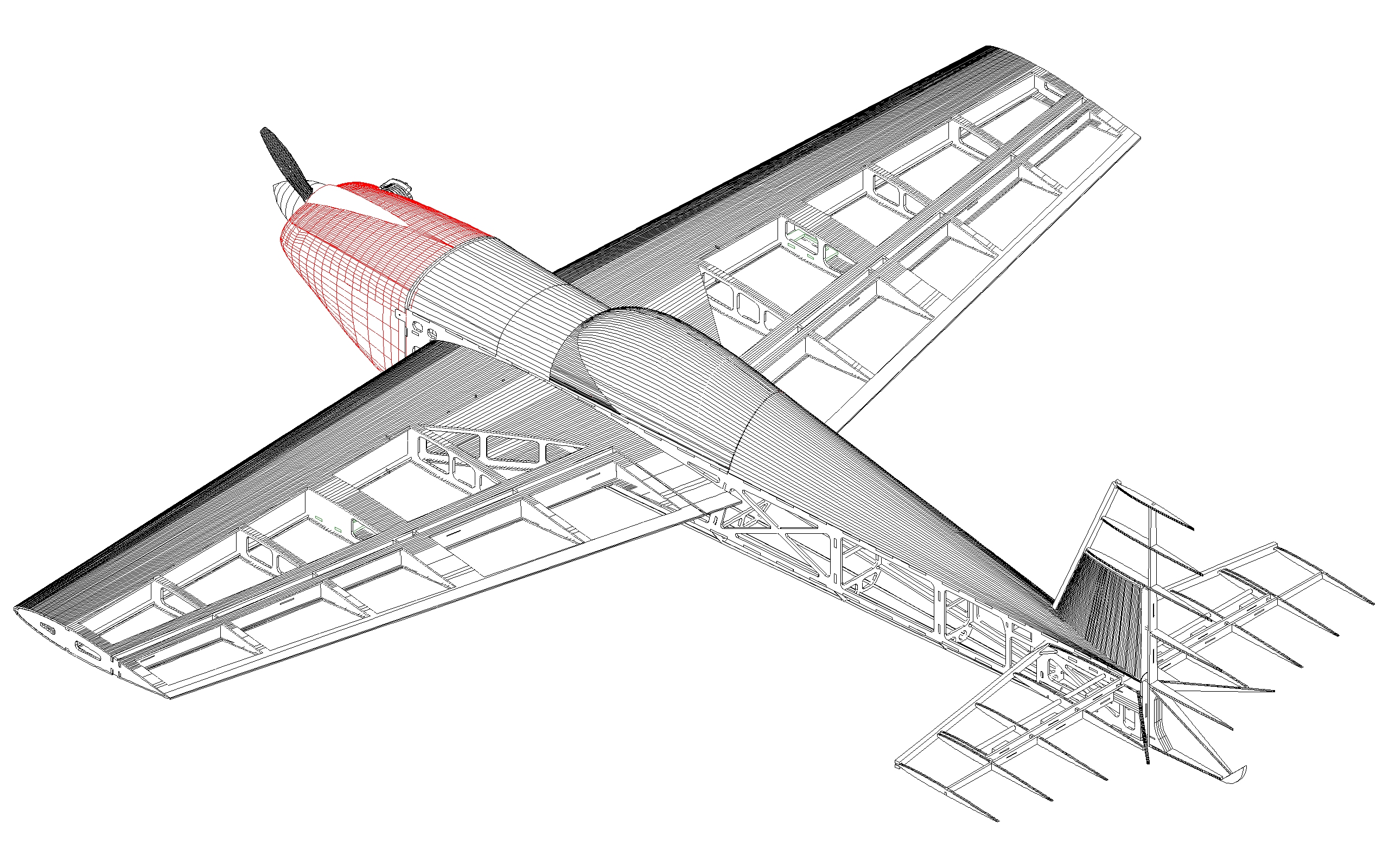

Formatki zrobione.
Efekt podobno ma być taki jak na drugim screenie.

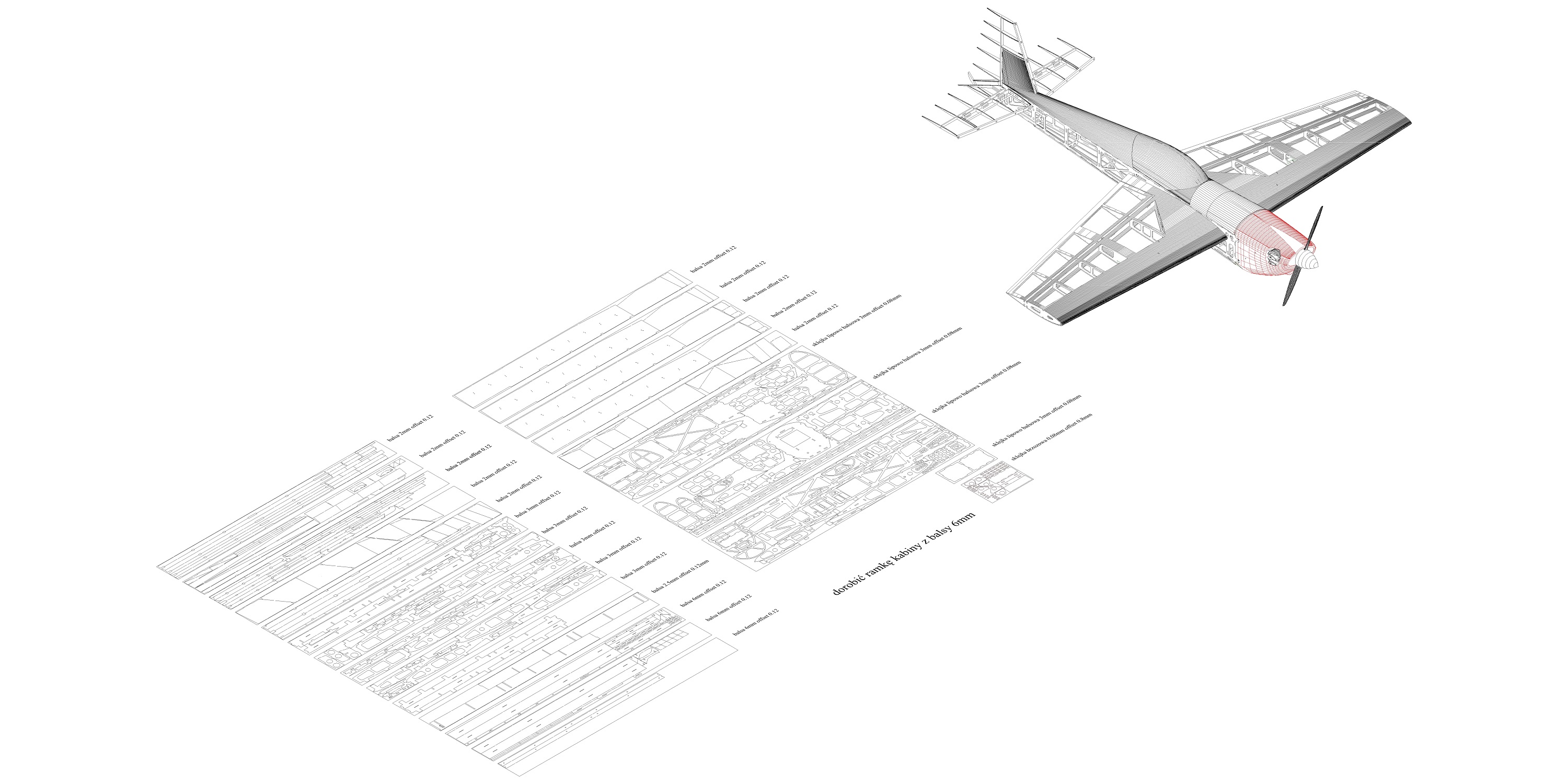

Dziś rano dokończyłem zoptymalizowałem formatki, dokończyłem mostki i wysłałem plik do wyceny.
Na screenie formatki i Extra , proporcje formatek i Extry zachowane.
