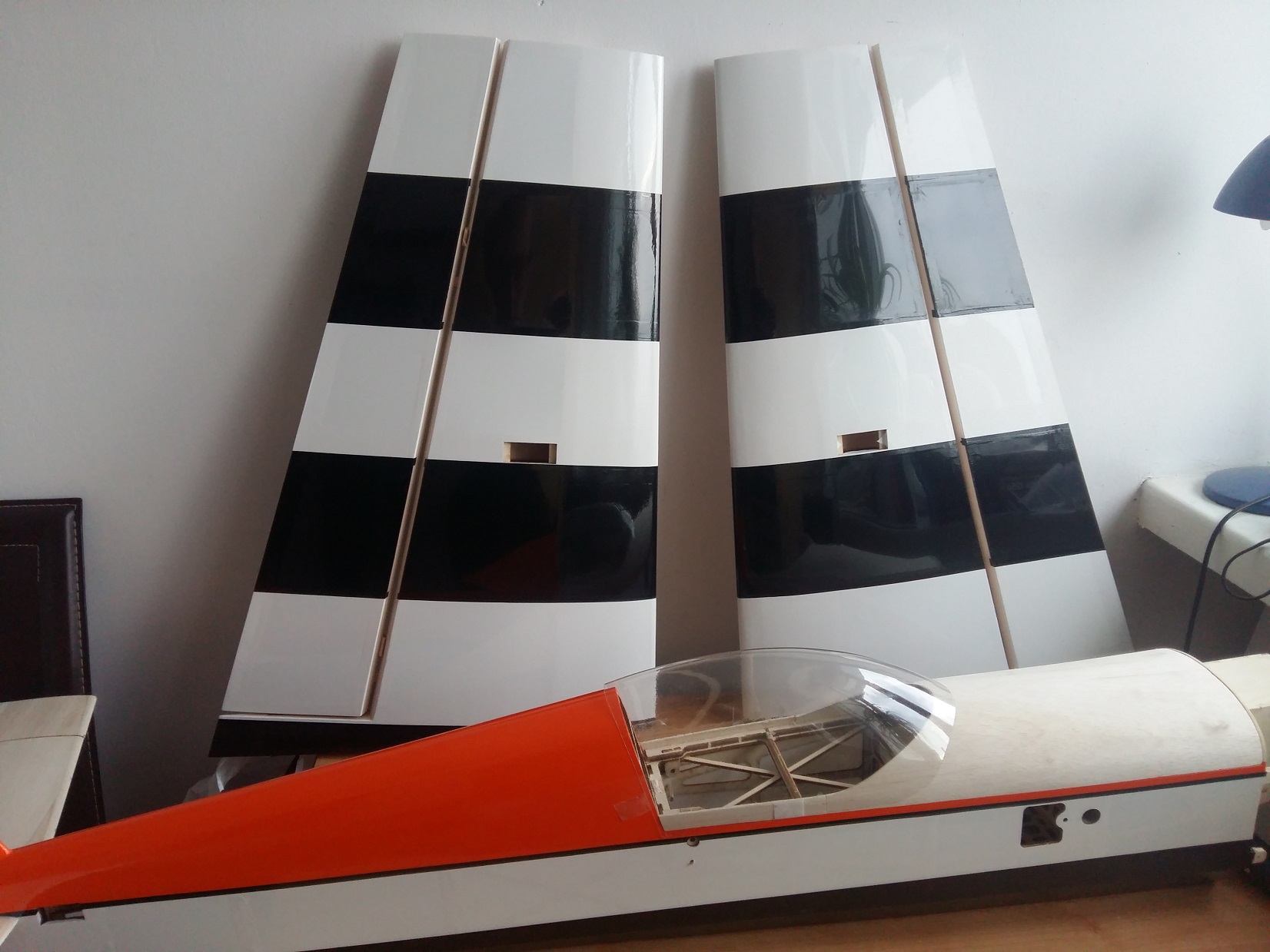

Pokryłem częściowo skrzydła. Łączenie folii czarnej z białą na zakładkę 15mm a i tak się pościągała. Musiałem dawać paski czarnej w celu ukrycia tych nierówności. Brakło mi białej foli, kupię mb oracoveru w sklepie żeby nie stać z robotą. Gdyby miał ktoś serwa HS 225MG 3 sztuki to chętnie odkupię albo wymienię na inne dobra. Miałem gdzieś takie ale szukałem i nie znalazłem.
Aparat w telefonie deformuje lekko obraz więc czarne pasy wydają się być nierówne.
