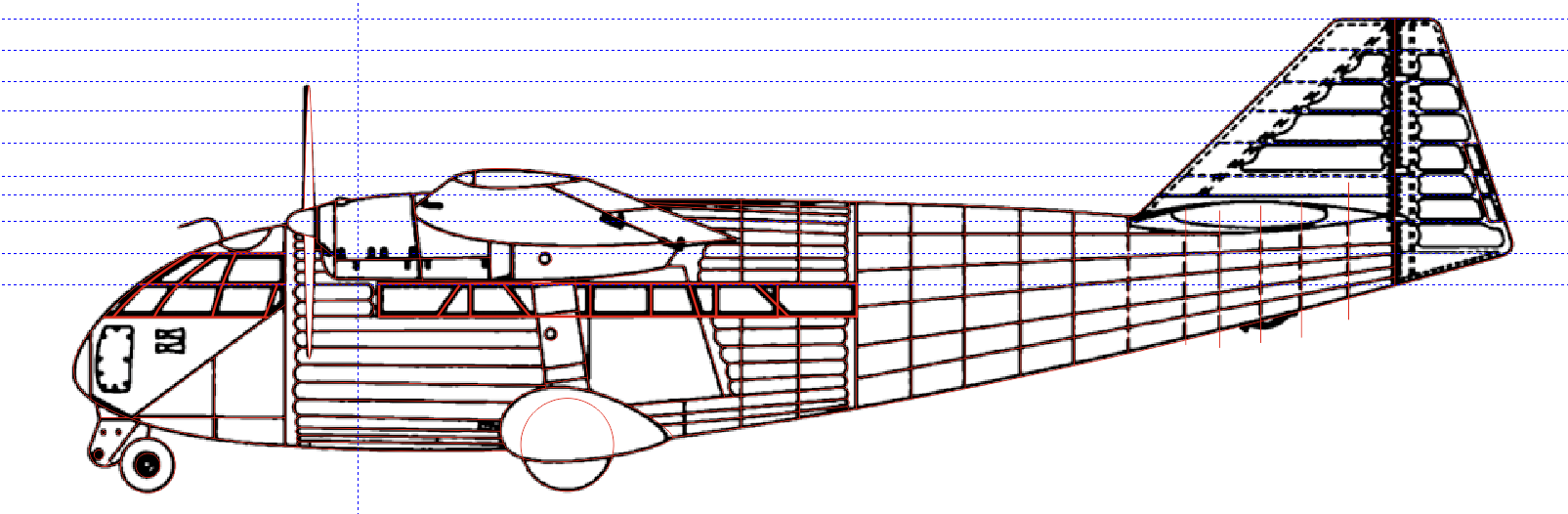

W związku z tym, że to stara polska konstrukcja, pomimo poszukiwań dokumentacji mam aż cztery zdjęcia i jeden jpg z rzutami.
Musi wystarczyć. Spróbuję odtworzyć plany, a właściwie stworzyć.

Czy z zebranego materiału może powstać latający model? Uważam, że tak. To będzie czwarty model w kolejce do zbudowania.
A oto co do tej pory udało mi się zdziałać
Na wstępie obrysowywać zacząłem jpg-a by mieć jakikolwiek parametryczny pogląd na przyszły model.
Bez tytułu1.png [ 107.17 KiB | Przeglądany 17989 razy ]
rzuty_kadlub_z_boku.png [ 183.31 KiB | Przeglądany 17989 razy ]
No i prawie finalne wektory
rzuty2.png [ 103.98 KiB | Przeglądany 17989 razy ]
Teraz można jechać dalej. Ustalić proporcje, powiększyć usterzenie itp
Przyjmuję skalę 1/6, napęd benzynowy, trzymajcie kciuki, orkiestra tusz..... :mrgreen:
Te czerwone "mazy" powyżej to już skala 1/6 coś koło 2,95m....
Skończyłem obrysowywać bok tzn rzut z boku
bok_rzuty.png [ 103.83 KiB | Przeglądany 17984 razy ]
Będę go musiał naprawić pod względem kątów bo rysownik trochę się omsknął ze statecznikiem poziomym ;)

Napisałem Tomkowi na PW i tutaj to powtórzę, ten model chcę zbudować jak najlepiej i najdokładniej potrafię. Może ocierając się o pół makietę. Tylko najdokładniej do czego?
Dokumentacji brak tak naprawdę to ją tworzę ale wysyłałem zapytanie tu i ówdzie. Może coś się znajdzie i na to tak naprawdę liczę.
W między czasie pokolorowałem troszkę obrazek :mrgreen:

Zabieram się za dokończenie pozostałych rzutów i można będzie próbować budować szkielet w 3D.

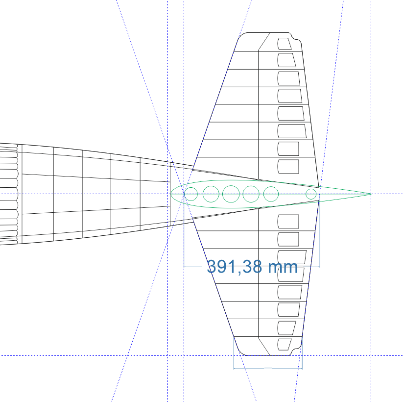

Pierwsze przymiarki szkicowe :lol:
Żeberka pionowego profil NACA 0014
Bez tytułu4.png [ 320.67 KiB | Przeglądany 17919 razy ]
Bez tytułu5.png [ 66.9 KiB | Przeglądany 17917 razy ]
Bez tytułu6.png [ 154.81 KiB | Przeglądany 17909 razy ]
Pozdrawiam Adam

Dziś w ramach "walki z nudą" wykonałem szkic rozmieszczenia żeber i głównych elementów montażowych skrzydła.
Oczywiście to tylko luźna koncepcja ale tak mniej więcej to widzę. Centropłat wraz z gondolami silnikowymi 913mm chyba umożliwi transport na lotnisko.
skrzydlo.png [ 117.11 KiB | Przeglądany 17861 razy ]
A końcówki po metrze każda plus zakończenia da mi skalę 1:6 :lol:
skrzydlo1.png [ 182.55 KiB | Przeglądany 17861 razy ]
I całość pokolorowana dla przejrzystości :lol:
skrzydlo2.png [ 133.12 KiB | Przeglądany 17861 razy ]
:mrgreen:
Pozdrawiam Adam

Masz niezłą zbieżność skrzydła, czy masz jakieś zwichrzenie i/lub zmianę profilu?
Jaki używasz profil?

Jak zrobisz skrzydło bez zwichrzenia to przeciągniecie będzie blisko końcówki skrzydła i model może mieć tendencje do wpadania w korkociąg.
Mis 0deg.jpg [ 18.17 KiB | Przeglądany 17826 razy ]
Trudno o gorszy rozkład współczynnika siły nośnej...
Najprostsze jest zrobienie zwichrzenia, -2deg w tym przypadku albo zmiana profilu na końcówce i mniejsze zwichrzenie etc.
Mis -2deg.jpg [ 18.31 KiB | Przeglądany 17826 razy ]
Poza tym, profil 14% na stateczniku pionowym wydaje się być trochę gruby...
