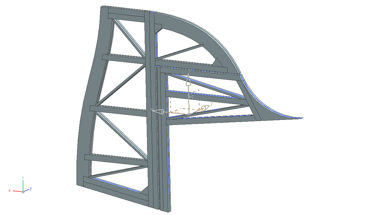

Na pierwszy ogień Statecznik pionowy z sterem kierunku. W projekcie ująłem wykonanie z balsy 8mm i listew balsowych 8mm, oklejony szczątkowo balsą 1,5mm
sk.png [ 29.06 KiB | Przeglądany 19797 razy ]
Zamiast jednej z listew pionowych wstawiam sosenkę 8x8 aby sztywność zachować.

Post: 21 wrz 2015, o 21:06
Tak na moje oko to jeżeli boczki ze sklejki lipowo balsowej to musisz znacznie je odchudzić. 3cm2 tego towaru to 1g masy. Wręgi kadłuba za kabiną zrobiłbym z balsy.
Post: 21 wrz 2015, o 21:14
Ja bym się zastanowił czy tych boczków nie dociągnąć w dół - do długości statecznika i SK.
Rozumiem, że obecnie będzie na to wszystko szło poszycie z balsy, które tą lukę zniweluje.
Jednak, wydaje mi się, że przydała by Ci się tym miejscu, podstawa do mocowania kółka ogonowego.
Mógłbyś z boczków zrobić skrzynkę, pewnie przelaminować i już by było do czego kółeczko przykręcić.
Jak chcesz napędzać SK? Linki / serwa? Zrobiłbym od razu otwory pod nie.
Wydaje mi się także, że nie bardzo jest gdzie w SK wkleić orczyk. Można by powiększyć ten trójkąt wzmacniający
