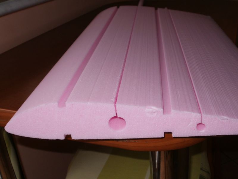

Plany rysowałem w Corelu. ze względu, że nie znam CAD-a ani innych podobnych programów stąd natrudziłem się niemiłosiernie aby wszystko dopasować. Jak wyjdzie - zobaczę. Przygotowałem i rozrysowałem wykraw elementów, które wytnie mi kolega na swoim laserze. Skrzydła postanowiłem wykonać ze styro oklejone fornirem. Będzie to moja pierwsza próba tak wykonanego skrzydła. Poszukałem w necie wykonawcę na cięcie. Znalazłem profesjonalną wytwórnię zajmującą się wykonywaniem różnych nietypowych elementów styropianowych. Oferta została przyjęta. Wysłałem rysunek i czekam na dostawę gotowych elementów.

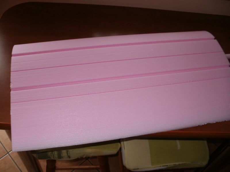

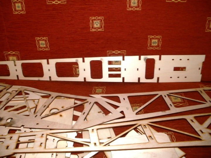

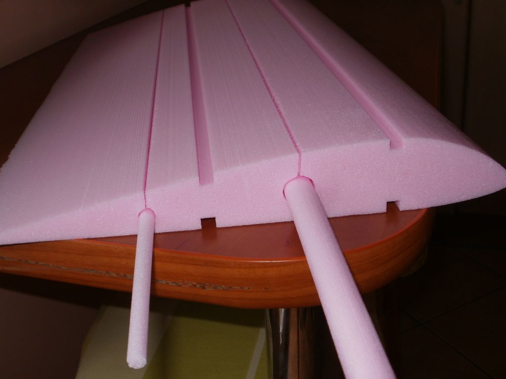

Doszła przesyłka z Łodzi. To co zobaczyłem, przeszło moje najśmielsze oczekiwanie. Naprawdę profesjonalna robota. Za zgodą właściciela podaję namiary; http://www.manufaktura-styropianu.pl.
PB070003.JPG [ 61.89 KiB | Przeglądany 14843 razy ]
PB070002.JPG [ 42.38 KiB | Przeglądany 14843 razy ]
PB070001.JPG [ 42.8 KiB | Przeglądany 14843 razy ]

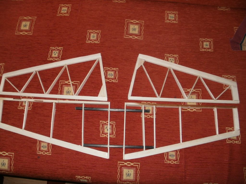

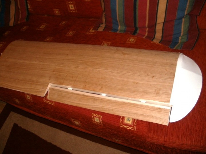

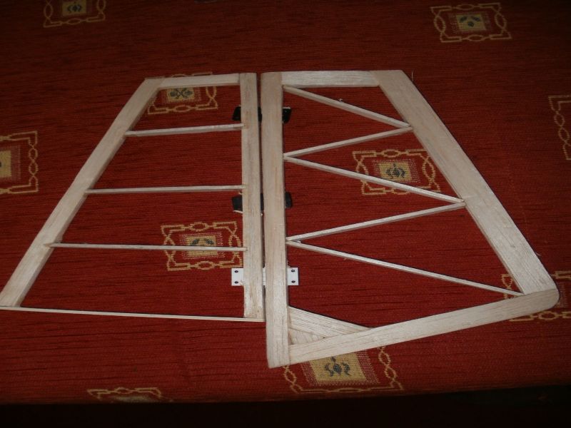

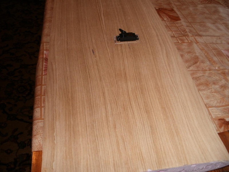

W wolnych chwilach wykonałem stateczniki. Wymiary i kształt zaczerpnąłem z RWD 5. Oczywiście zastosowałem odpowiednią skalę. Wymiary to: st. poziomy - 690 mm, st. pionowy 260 mm.

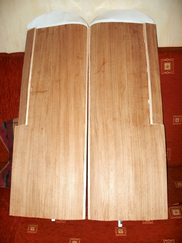

Pokryłem również skrzydła fornirem 0,8 mm. Spoczywają sobie w kopycie i schną. W następnej odsłonie zamieszczę zdjęcia skrzydeł po pokryciu fornirem.
PB230013.JPG [ 137.87 KiB | Przeglądany 14750 razy ]
PB230012.JPG [ 90.79 KiB | Przeglądany 14750 razy ]

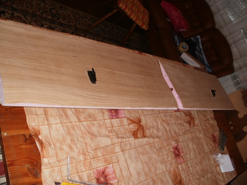

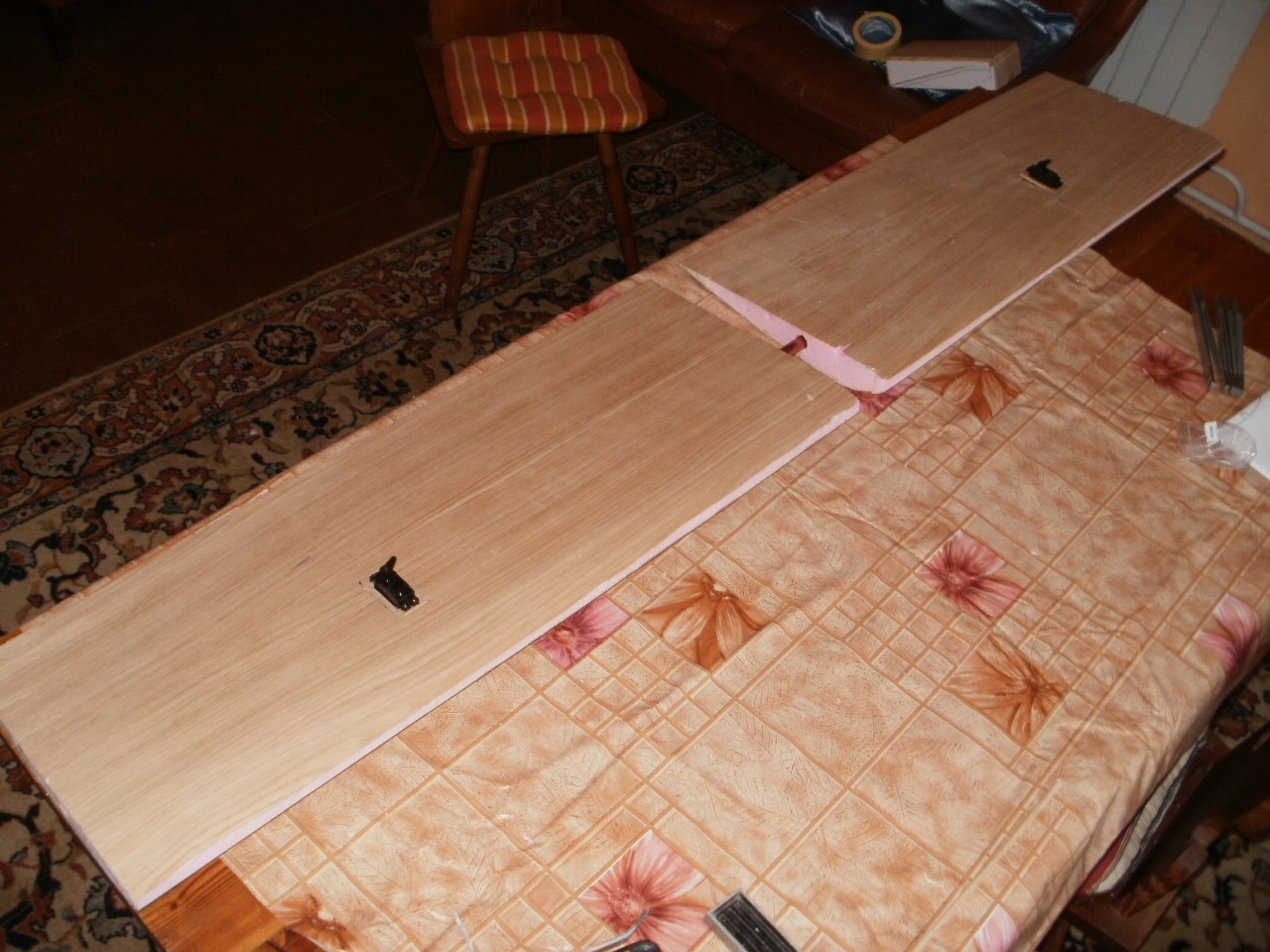

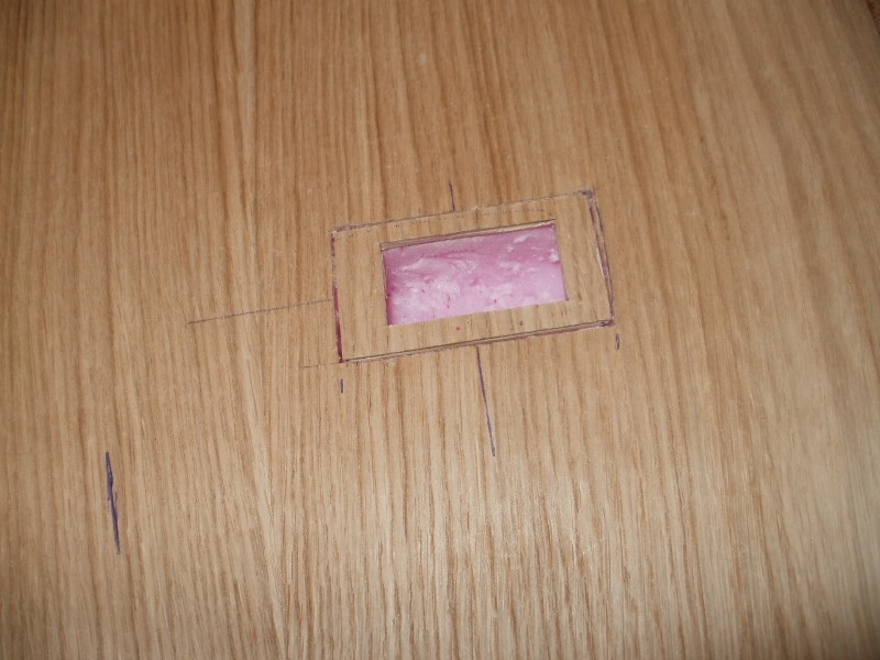

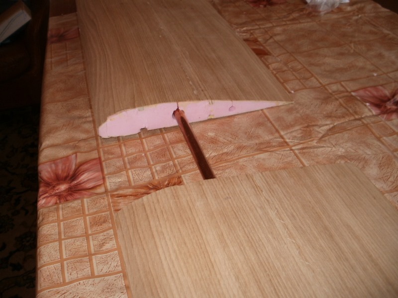

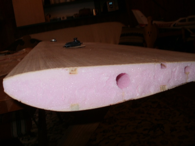

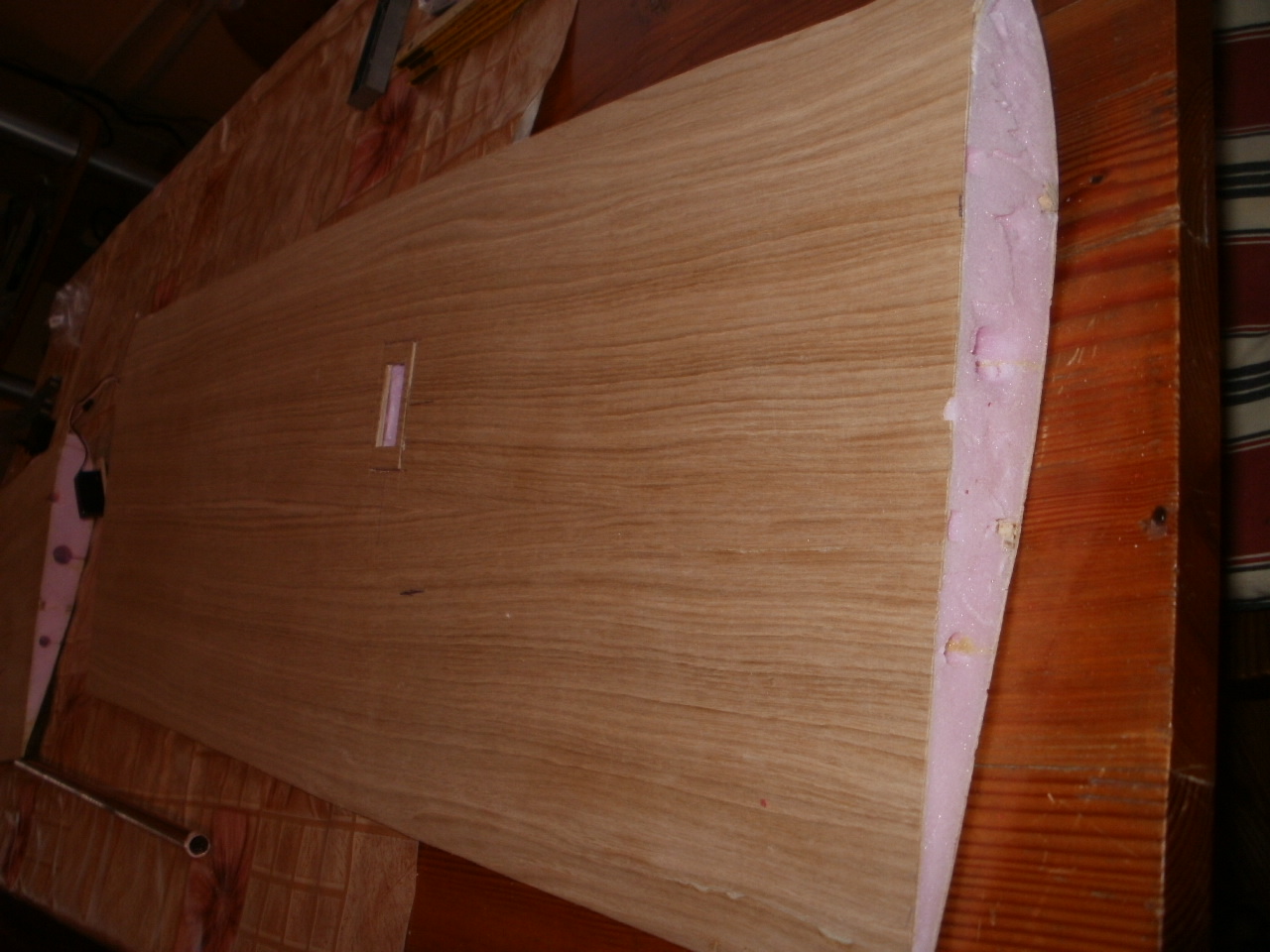

Zgodnie z wcześniejszą obietnicą, "wklejam" kolejne zdjęcia z budowy mojego Tigerka., Oklejenie fornirem skrzydeł wyszło moim zdanie nadspodziewanie dobrze. Zważywszy, że tą czynność wykonywałem po raz pierwszy. Trochę czasu poświęciłem na wydłubanie w skrzydłach miejsca na serwy. Wklejenie natarcia i końcówek, przeciągnąć przewody zasilające i skrzydło prawie gotowe. Zastanawiam się nad wykończeniem powierzchni, Lakier lub inny sposób wykończenia?. Będę wdzięczny za podpowiedź.
PB270021.JPG [ 285.12 KiB | Przeglądany 14689 razy ]
PB270020.JPG [ 126.31 KiB | Przeglądany 14689 razy ]
PB270019.JPG [ 119.59 KiB | Przeglądany 14689 razy ]
PB270018.JPG [ 331.53 KiB | Przeglądany 14689 razy ]
PB270017.JPG [ 97.05 KiB | Przeglądany 14689 razy ]
PB270016.JPG [ 111.51 KiB | Przeglądany 14689 razy ]
PB270015.JPG [ 130.62 KiB | Przeglądany 14689 razy ]
Post: 28 lis 2013, o 21:24
Posty: 117
Lokalizacja: Bestwinka
Folia modelarska jest najprostszym i najmniej pracochłonnym sposobem oklejania takich skrzydeł.
Marek
Post: 29 lis 2013, o 17:51
Posty: 94
Lokalizacja: Bytów
Dzięki za podpowiedź. Tak tez zrobię.

Tak wyglądają skrzydełka prawie wykończone. Końcówka pokryta folią. Czekam na nową dostawę folii.

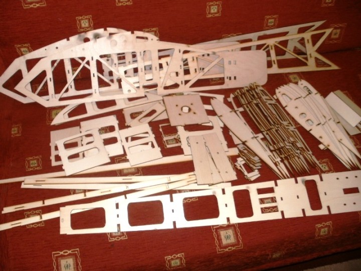

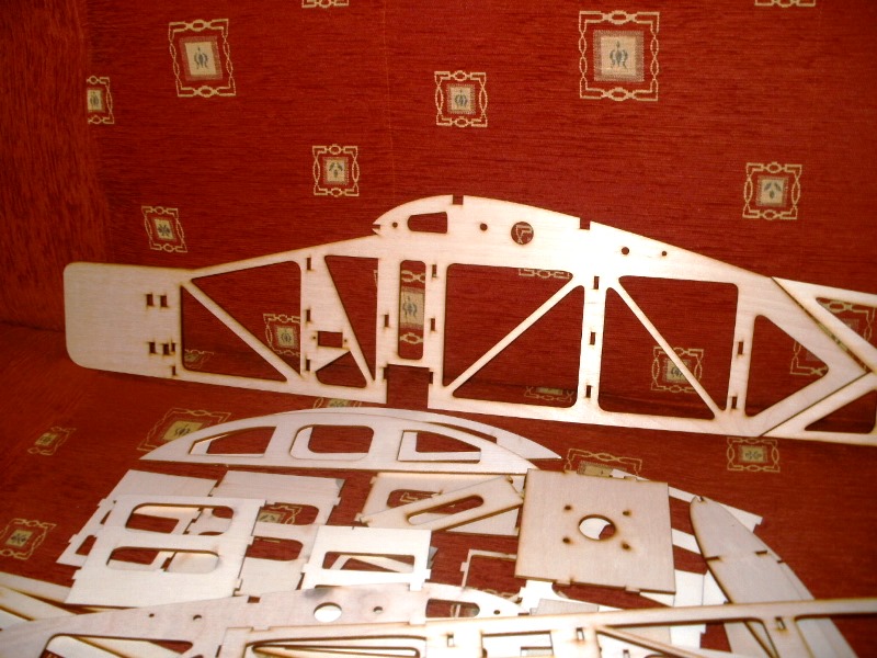

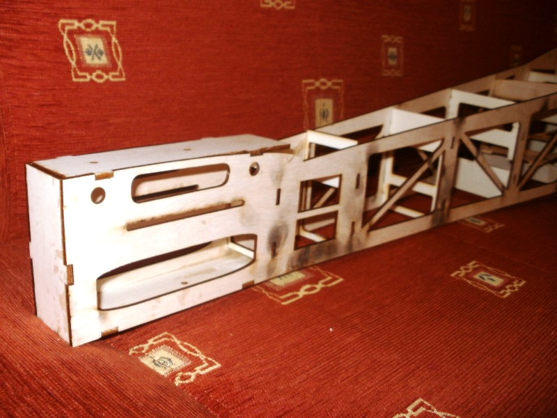

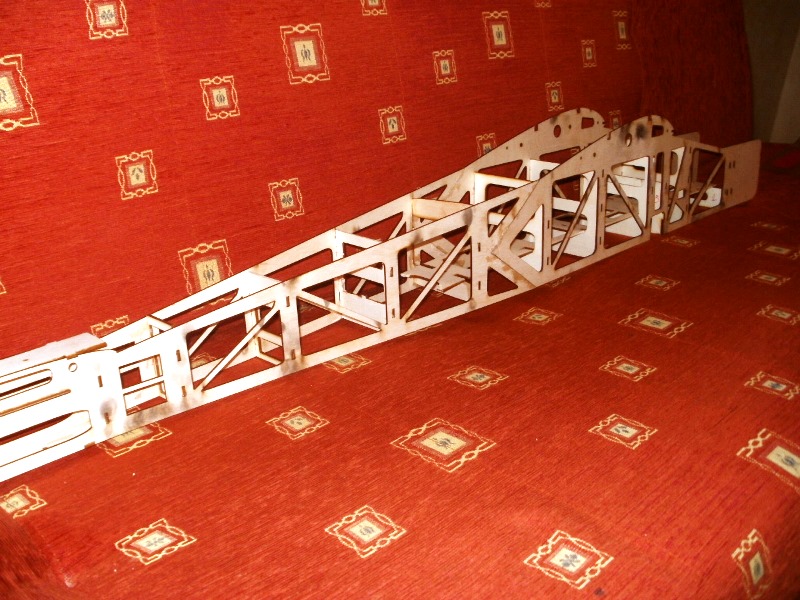

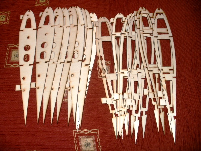

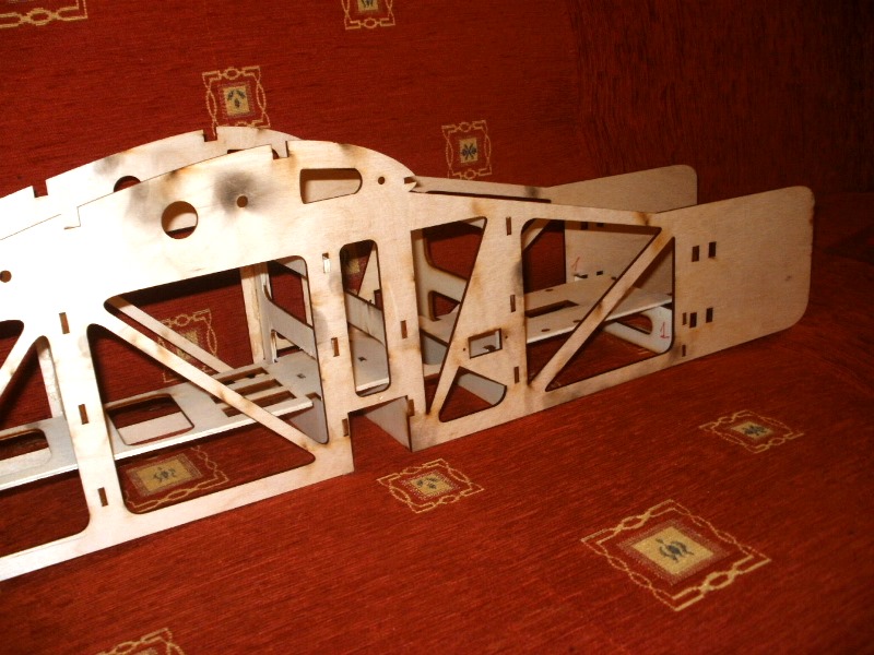

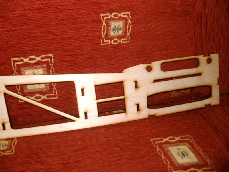

Po wielu dniach oczekiwań wreszcie otrzymałem wycięte elementy do mojego Trenerka. właściciel lasera miał przerwę spowodowana awarią jakiejś tuby, co znacznie opóźniło wycięcie elementów. Powoli. powoli zacząłem składać kadłub, co uwidoczniłem na poniższych zdjęciach. Z postępem prac będę uzupełniał fotki. Waga kadłuba prawie gotowego, bez oklejenia to 1027 g. Całość zmieści się w granicach 2,5 - 2,7 kg. Trochę przyciężki ale z silnikiem RCG 15 powinien dać spokojnie radę.

Post: 3 sty 2014, o 19:21
Posty: 94
Lokalizacja: Bytów
Niech was nie zdziwią załączone na fotkach elementy skrzydła (żebra). Postanowiłem wykonać sobie zapas. Oba skrzydła mają różne profile. Zobaczę, który będzie się sprawował lepiej.
Post: 3 sty 2014, o 19:49
Będziesz musiał chyba wzmocnić przód jakimiś profilami węglowymi. Wnęka podwozia zrobiła "karb" w wytrzymałości konstrukcji i tam kadłub może nie wytrzymać obciążeń.
