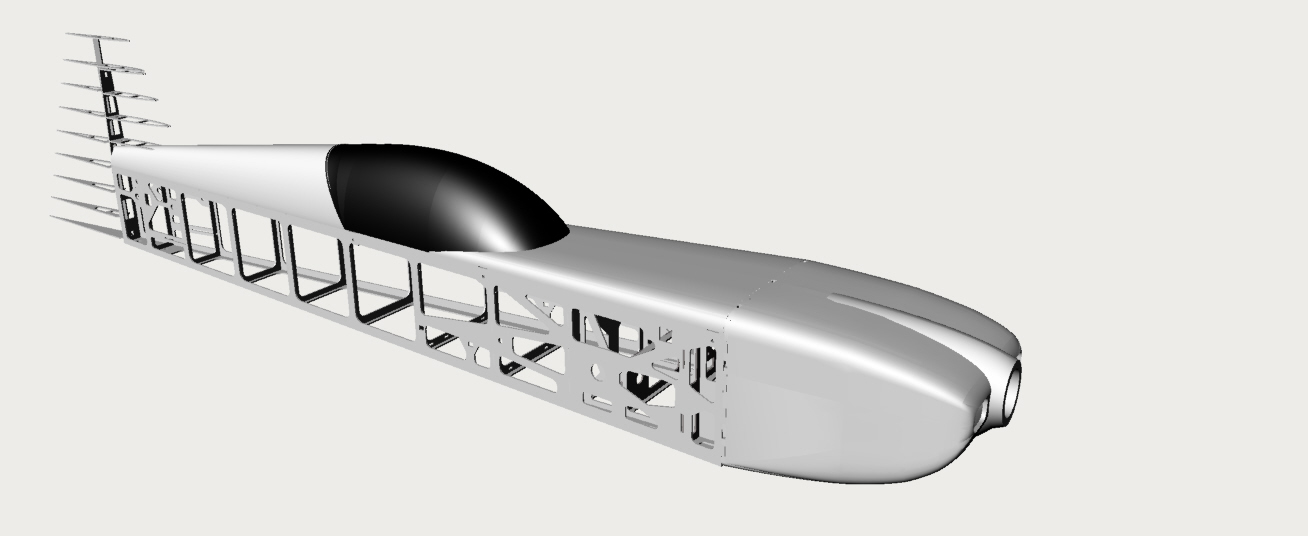

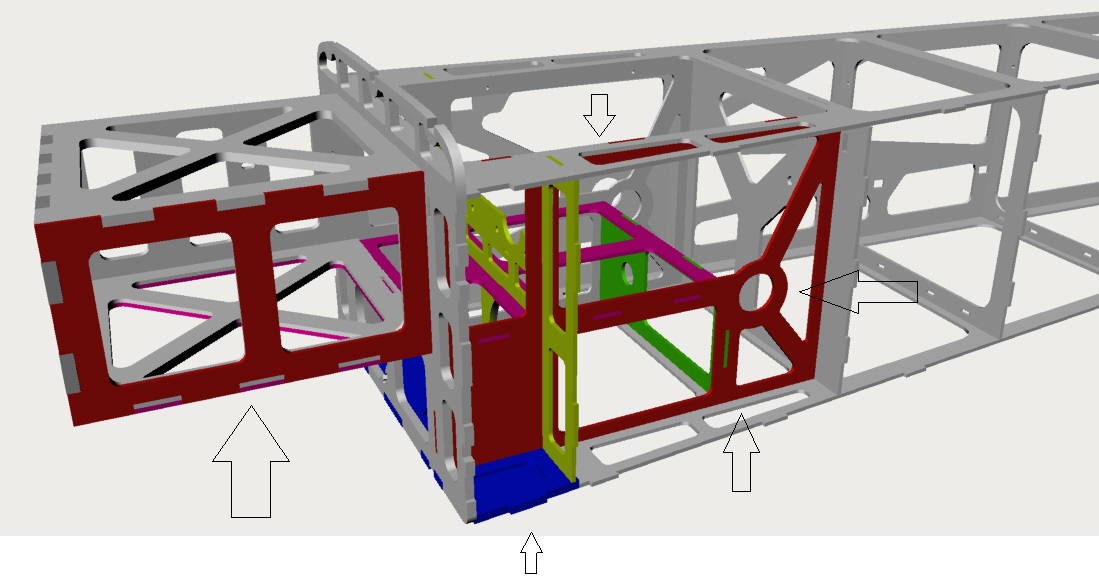

Autor:  slawekmod [ 14 paź 2014, o 19:34 ]
Tytuł:  Re: Model 2.2 m
Paweł zawarł w swoim poście sedno sprawy więc nie ma sensu żebym roztrząsał to jeszcze raz. Ideą i zamysłem forum było techniczne forum z jak największą ilością merytorycznych postów i konstruktywnej krytyki i minimalizacją "ochów i achów". Zapewniam że wszyscy czytają Twoje posty.
Wracając do modelu to koniecznie zrób zmianę jak na rysunku. Miejsce czerwone musisz wypełnić sklejką , po prostu zmień układ boczku. Odnośnie dociągnięcia boczków do łącznika to chodziło mi o boczki domu silnika a nie boczki kadłuba. Jeżeli dociągniesz boczki domku silnika do łącznika siła ciągu będzie przenoszona również na łącznik w sposób niemal bezpośredni a nie przez boczki kadłuba. Ja dodatkowo spinam często boczki domku silnika z półką podwozia. Tworzy się swoisty trójkąt " silnik, podwozie, skrzydło". Układ prawie nie do rozwalenia.
Model bardzo przypomina mi Veloxa
31.jpg [ 72.19 KiB | Przeglądany 4376 razy ]
Autor:  jerzy25 [ 15 paź 2014, o 08:35 ]
Witam
dziękuje za trafną uwagę, zmienię konstrukcję boczków kadłuba, aby materiał nie odczuwał w tych miejscach zmęczenia.
Co do domku, może nieumiejętnie udało mi się zaprezentować rendery i przez to było niewiele widać, postaram się teraz to lepiej pokazać,
boczna ściana domku silnika łączy się z łącznikiem skrzydeł, z góra kadłuba, dołem, kilkoma wręgami oraz mocowaniem podwozia, powstała szczelna, zamknięta klatka, czy o to Panu chodziło ?

Autor:  slawekmod [ 15 paź 2014, o 09:39 ]
Nadal jest nie za bardzo,wrócę do domu to pokażę Ci co mam na myśli.

Autor:  slawekmod [ 16 paź 2014, o 21:48 ]
Pana to sobie odpuść (kurcze, ale stary już muszę być :/ ) Jak masz projekt w DWG lub DXF to prześlij mi fragment kadłuba gdzie wchodzi łącznik i ściankę domku. Narysuję to w CAD i będzie szybciej niż przerabianie jpg w Paint.
