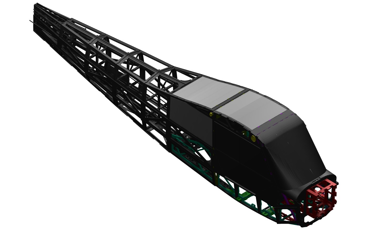

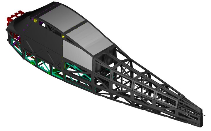

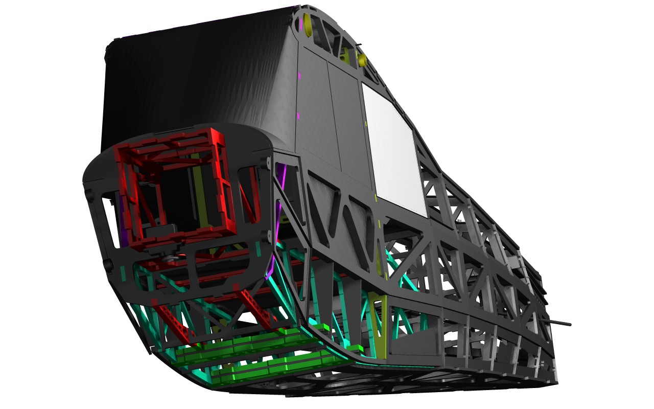

Wygląda na to że rysujesz fajne latadło. Co do plików które Ci wysłałem to zapisane w deluxe mają te problemy z rozbijaniem niektórych elementów. Twój Piper otworzył się u mnie prawidłowo.
piper1.JPG [ 100.62 KiB | Przeglądany 10364 razy ]
piper2.JPG [ 121.97 KiB | Przeglądany 10364 razy ]
piper3.JPG [ 137.29 KiB | Przeglądany 10364 razy ]

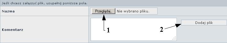

Bo zdjęcia trzeba dodawać jako załączniki na forum a nie zewnętrzne serwery hostingowe - nie znikną. Sławek zawsze zwraca na to uwagę ale nawet do teraz czasem ktoś robi to niewłaściwie. Tym samym przypominam:
Proszę dodawać zdjęcia jako załączniki na forum.
zalacznik.JPG [ 12.3 KiB | Przeglądany 9946 razy ]
