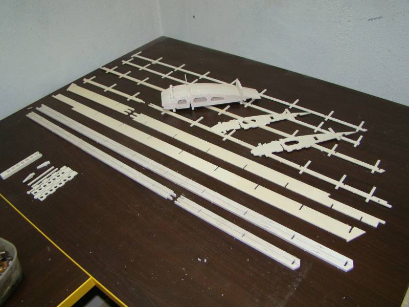

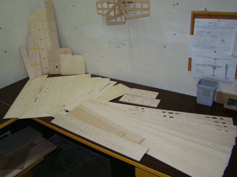

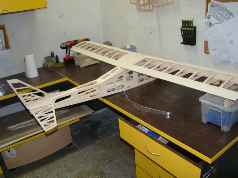

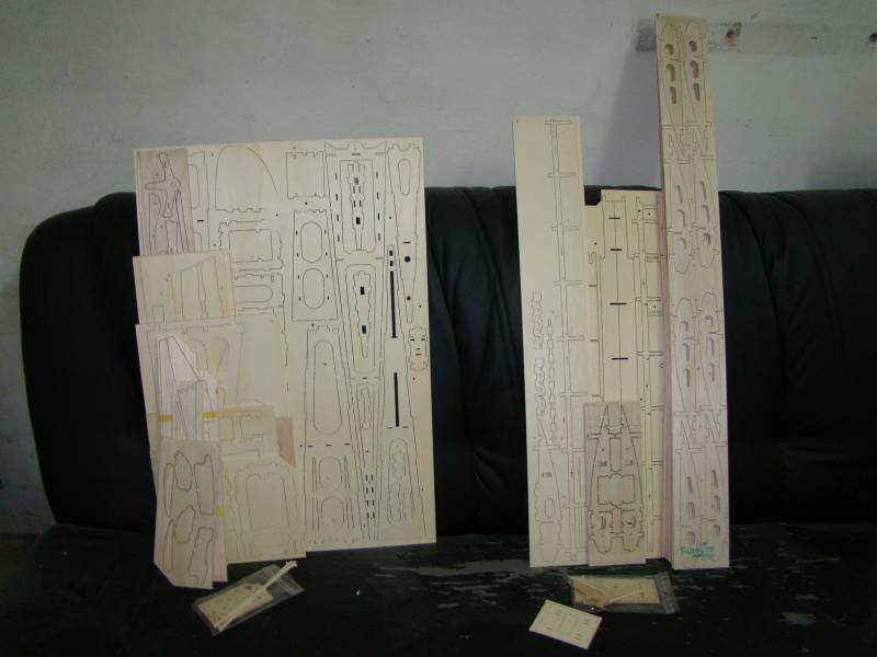

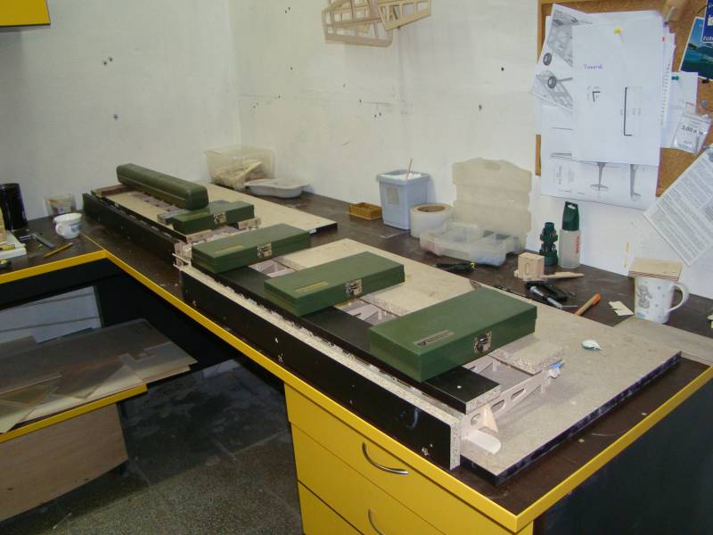

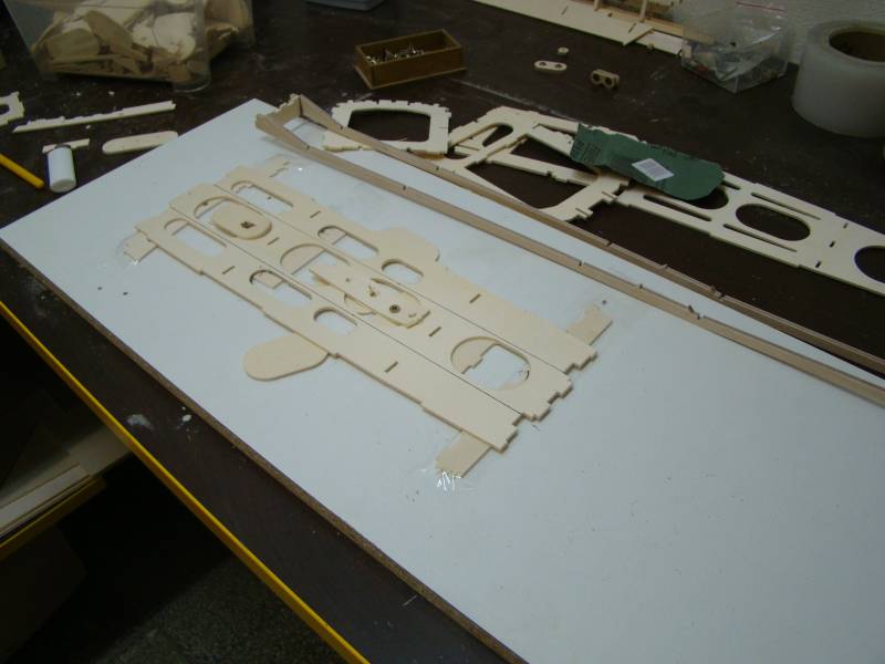

Komplecik puzelków na model gotowy.

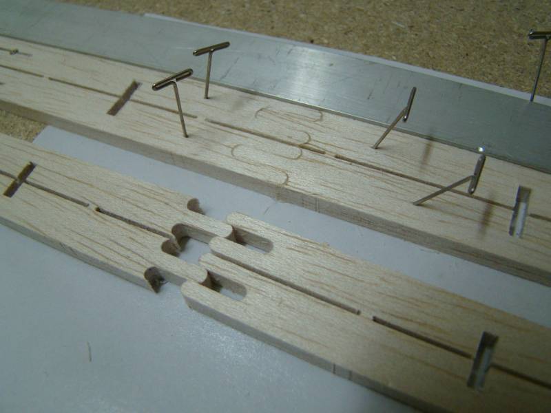

Pierwsze klejenie też mam za sobą - na razie to tylko połączenie listew - zawsze coś...
DSC03180.JPG [ 60.68 KiB | Przeglądany 14443 razy ]
DSC03179.JPG [ 61.96 KiB | Przeglądany 14443 razy ]
DSC03177.JPG [ 33.12 KiB | Przeglądany 14443 razy ]
DSC03173.JPG [ 32.98 KiB | Przeglądany 14443 razy ]
DSC03167.JPG [ 42.11 KiB | Przeglądany 14443 razy ]
DSC03166.JPG [ 74.27 KiB | Przeglądany 14443 razy ]
DSC03162.JPG [ 38.77 KiB | Przeglądany 14443 razy ]
DSC03159.JPG [ 48.44 KiB | Przeglądany 14443 razy ]
DSC03151.JPG [ 53.14 KiB | Przeglądany 14443 razy ]
DSC03140.JPG [ 53.26 KiB | Przeglądany 14443 razy ]

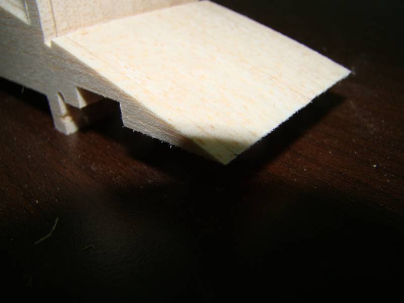

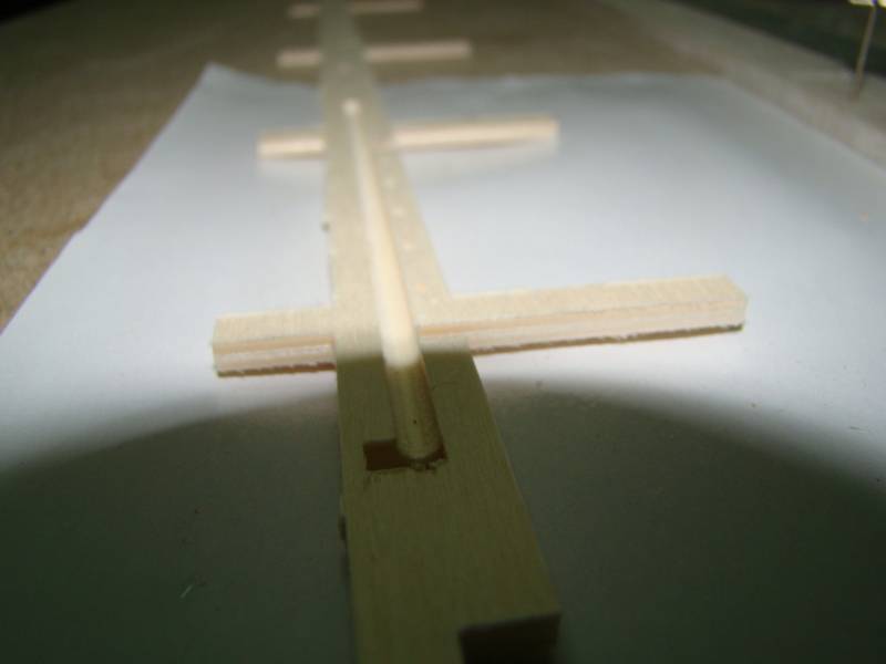

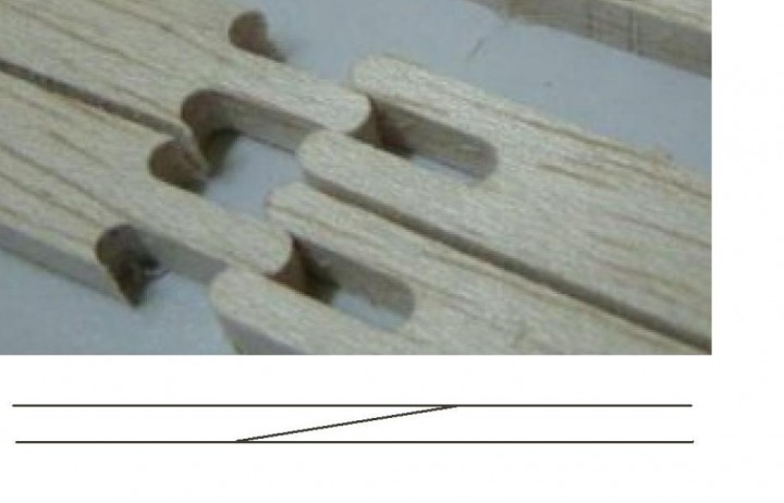

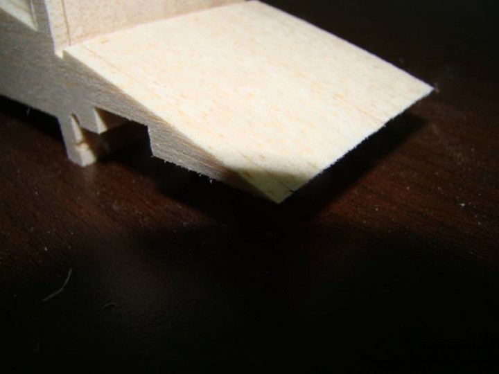

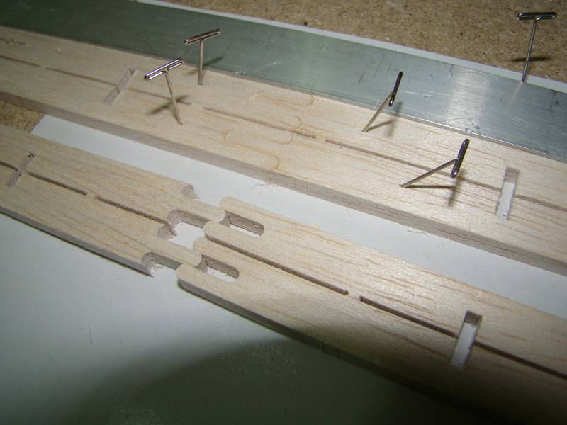

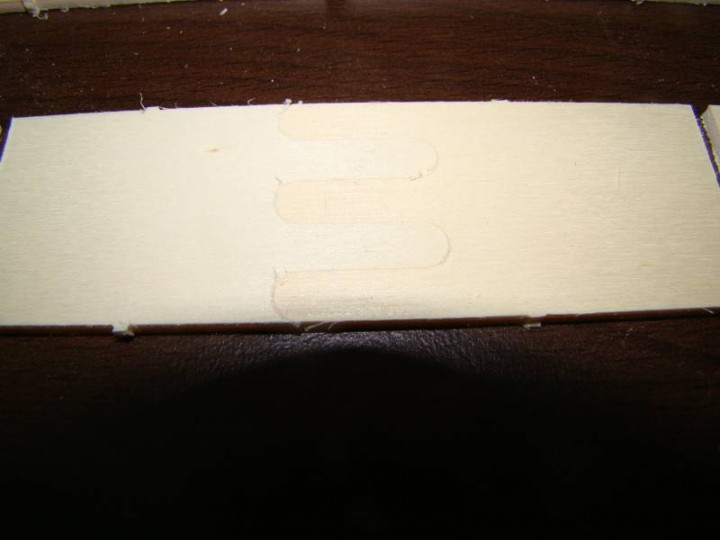

Narysowałeś się i namęczyłeś z wycinaniem tego połączenia listew, ale to nie jest dobre rozwiązanie. Owszem jest duża powierzchnia klejenia, ale wytrzymałość na zginanie mała. Zrób to w sprawdzony sposób.
Połączenie.JPG [ 43.25 KiB | Przeglądany 14401 razy ]
Post: 13 paź 2013, o 20:13
Posty: 106
Lokalizacja: Dölitz
Stema pisze:
Michał.
Załącznik Połączenie.JPG nie jest już dostępny
Takie rozwiązanie nie miało by zastosowania przy listwach z wpustami - elementy tak przycięte owszem są bardzo wytrzymałe, ale mają tendencję do" rozpychania się" - bo to klin :).
Wpusty na żebra są rozmieszczone w żądanych odległościach wystarczy 0,5mm przesunięcia i już szlag bierze wszystko. Listwa z wielowpustem ma ograniczenie, po za tym tutaj wytrzymałość tej listwy na łączeniu jest drugorzędną kwestią (listwa będzie sklejona z drugą listwą - oczywiście połączenia nie nachodzą na siebie).

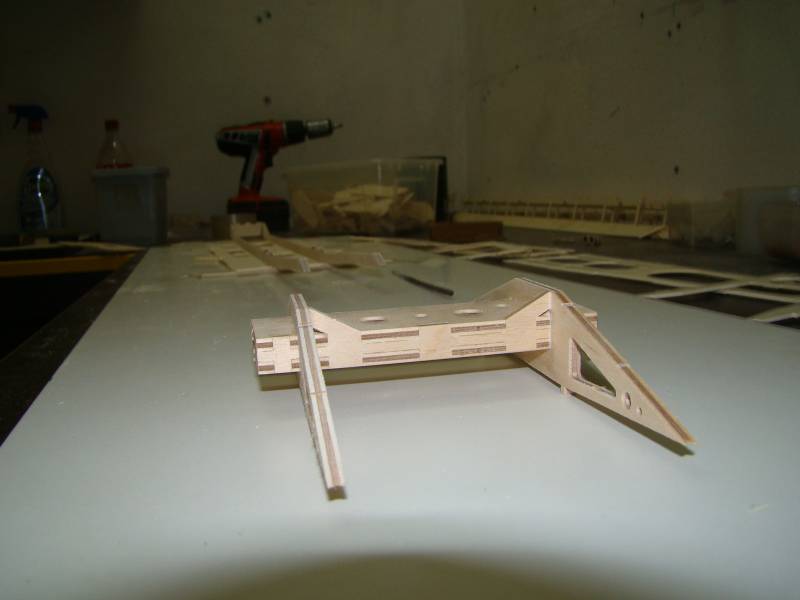

Poniżej zamieszczam postępy w pracy nad montażem modelu.
Wstępne złożenie na sucho - bez klejenia.
skrzydła na sucho 1.JPG [ 66.65 KiB | Przeglądany 14392 razy ]
skrzydła na sucho 2.JPG [ 41.95 KiB | Przeglądany 14392 razy ]
na sucho 2.JPG [ 55.07 KiB | Przeglądany 14392 razy ]
na sucho 1.JPG [ 62.95 KiB | Przeglądany 14392 razy ]

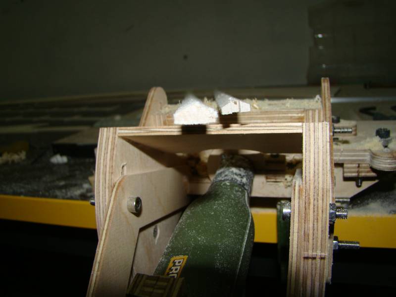

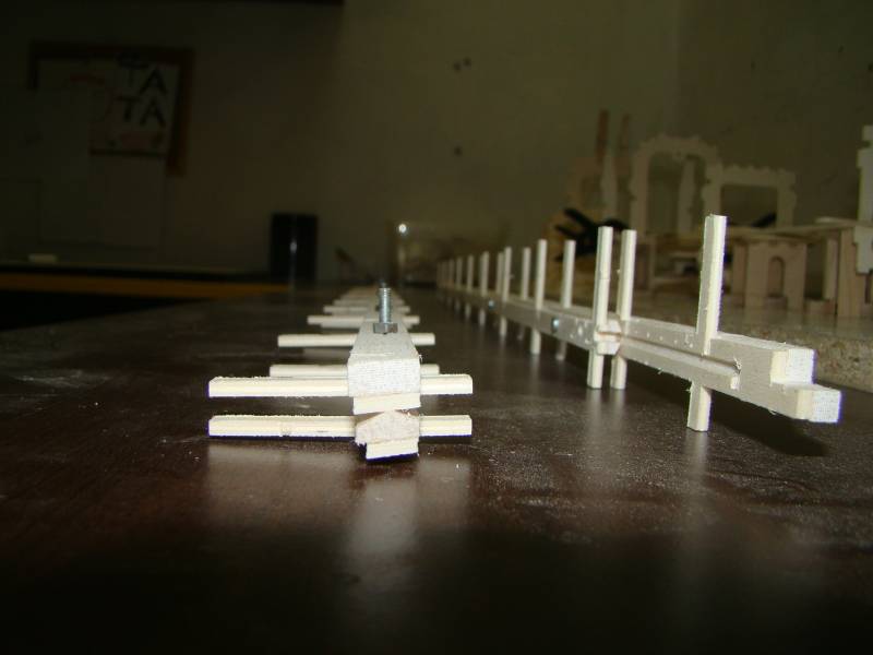

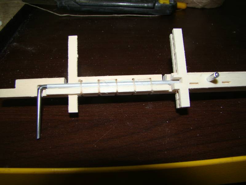

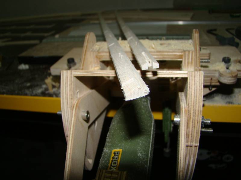

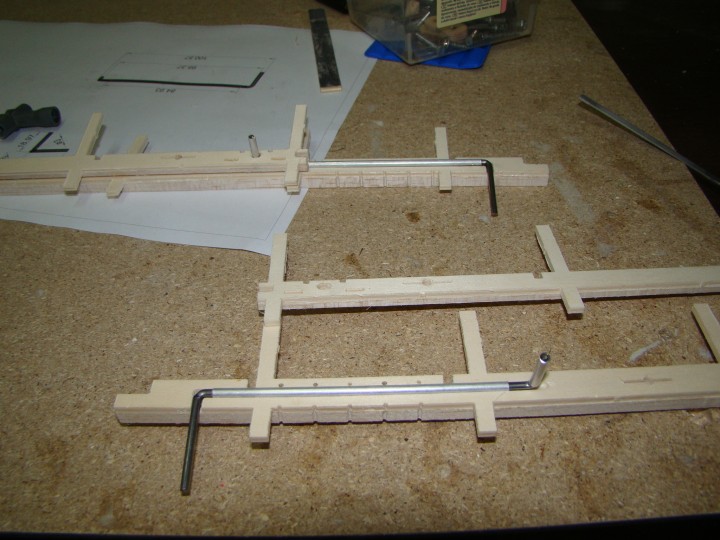

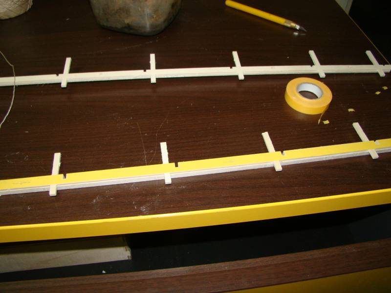

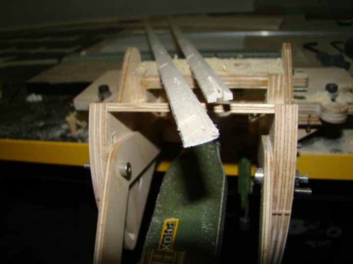

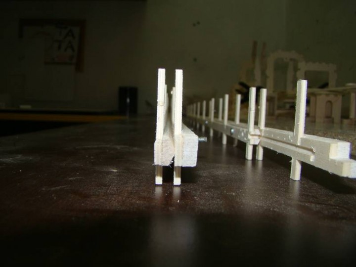

Frezowanie i sklejanie listew lotek:
listwy lotek.JPG [ 55.83 KiB | Przeglądany 14392 razy ]
listwy lotek (2).JPG [ 54.54 KiB | Przeglądany 14392 razy ]
listwy lotek (3).JPG [ 77.27 KiB | Przeglądany 14392 razy ]
Listwy po sklejeniu w takim jarzmie muszą być proste jak linijka :)
listwy lotek (4).JPG [ 45.14 KiB | Przeglądany 14392 razy ]
listwy lotek (5).JPG [ 45.72 KiB | Przeglądany 14392 razy ]

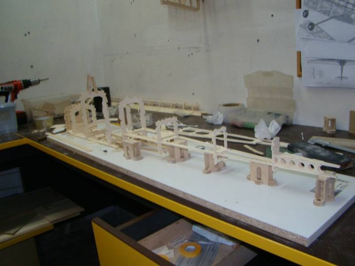

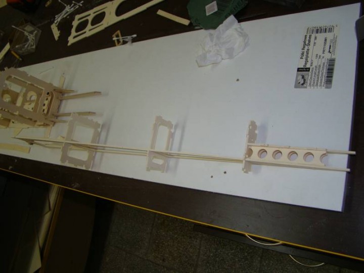

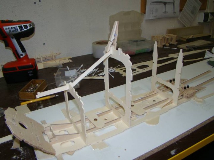

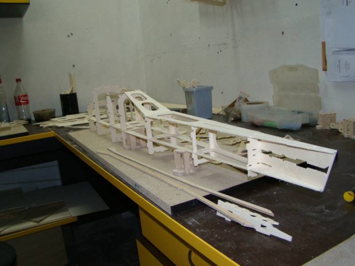

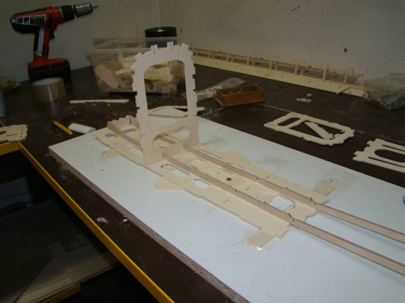

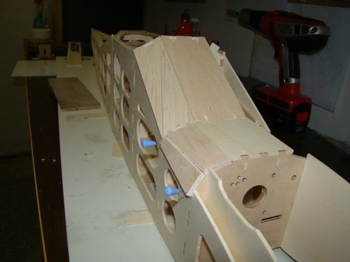

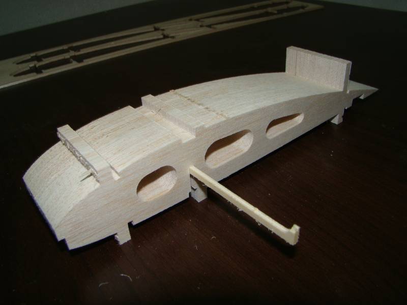

No i początek zabawy z kadłubem...
kadlub klejenie.JPG [ 59.01 KiB | Przeglądany 14392 razy ]
kadlub klejenie (2).JPG [ 39.95 KiB | Przeglądany 14392 razy ]
kadlub klejenie (3).JPG [ 57.5 KiB | Przeglądany 14392 razy ]
kadlub klejenie (4).JPG [ 68.75 KiB | Przeglądany 14392 razy ]
kadlub klejenie (5).JPG [ 53.73 KiB | Przeglądany 14392 razy ]
kadlub klejenie (6).JPG [ 58.54 KiB | Przeglądany 14392 razy ]
Na chwilę obecną musiałem poprawiać 3 elementy
1) - listwa lotek przesunięcie zawiasów - w ostatniej chwili przesuwałem rozkrój formatki i zapomniałem zaznaczyć otwory zawiasów - błąd przy cięciu
2) - podłużnica kadłuba dolna - za mało mostków na tak długim elemencie - frez wykrzywił materiał
3) - obsada nakrętek goleni - moja wina w cad :)

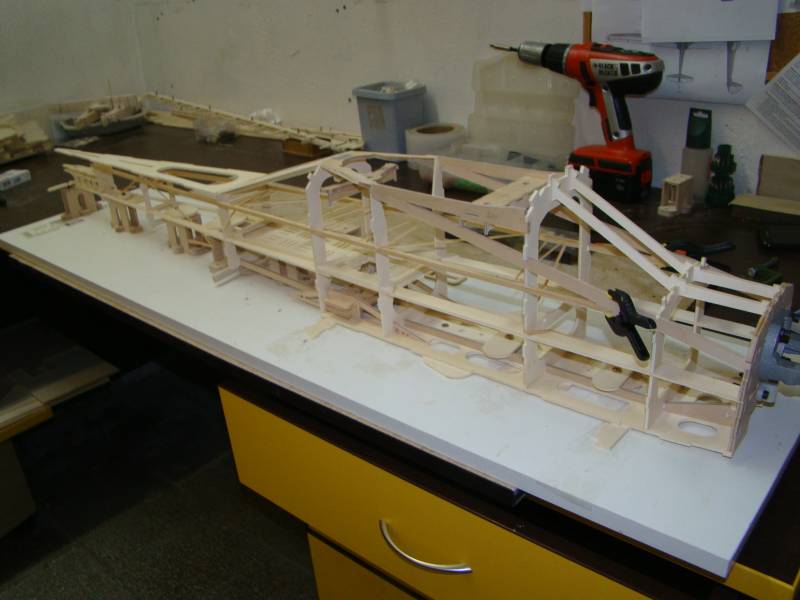

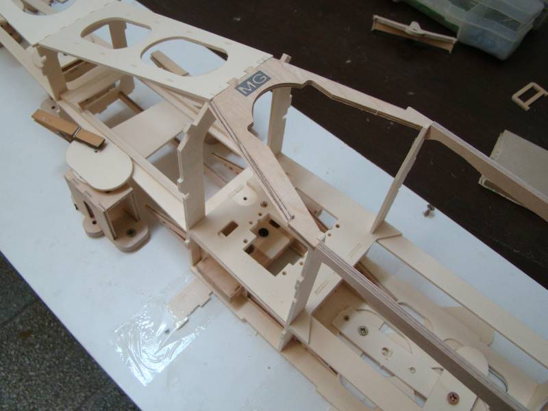

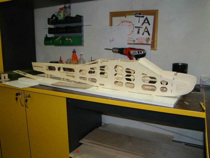

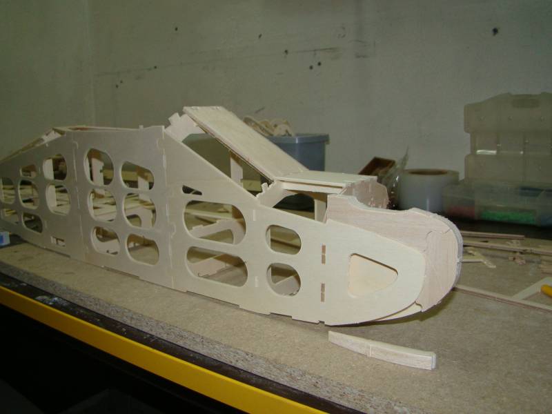

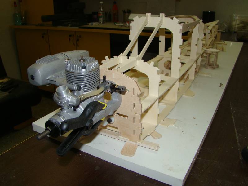

Kolejne fotki z przebiegu budowy modelu trenerka. Na chwilę obecną muszę przyznać, że składanie w cad jest chyba bardziej skomplikowane niż w realu:)
kadlub klejenie (8).JPG [ 65.66 KiB | Przeglądany 14362 razy ]
kadlub klejenie (9).JPG [ 63.39 KiB | Przeglądany 14362 razy ]
kadlub klejenie (10).JPG [ 64.68 KiB | Przeglądany 14362 razy ]
Kadłub częściowo złożony" na sucho"
kadłub - na sucho II .JPG [ 1.08 MiB | Przeglądany 14362 razy ]
kadłub - na sucho II (2).JPG [ 62.7 KiB | Przeglądany 14362 razy ]

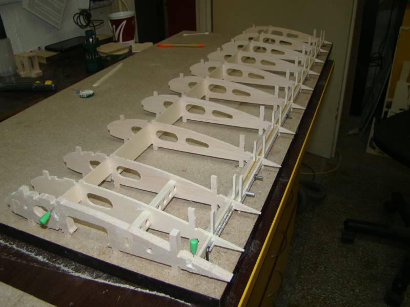

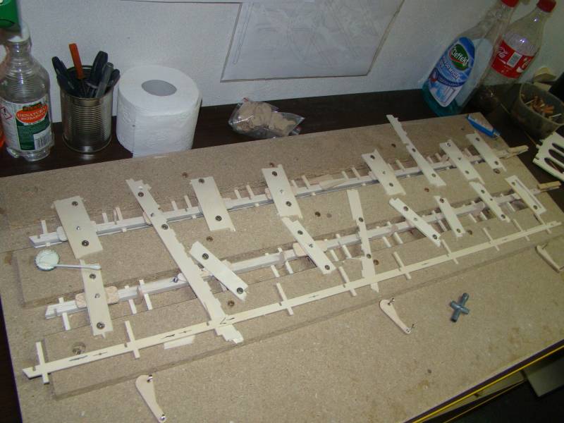

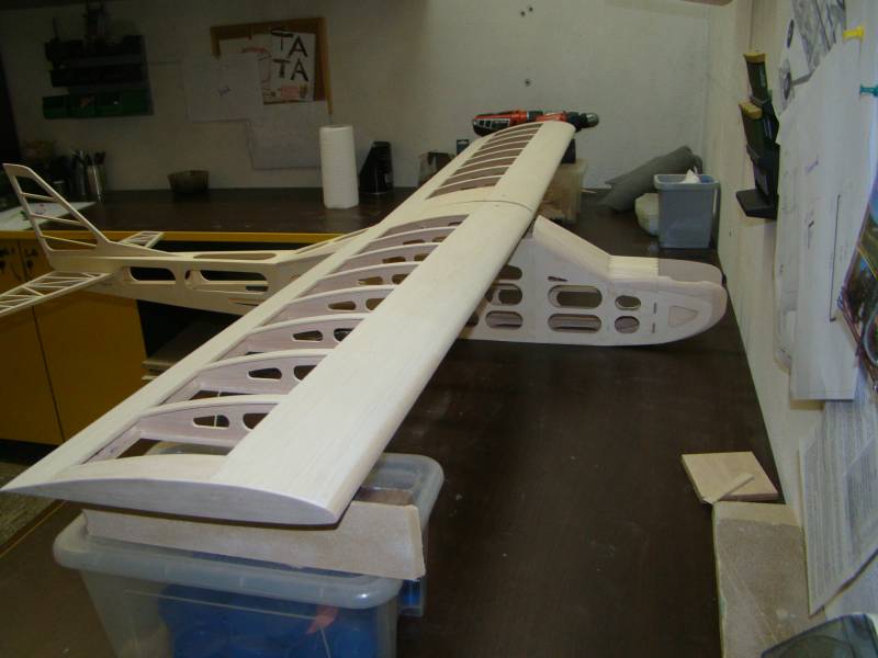

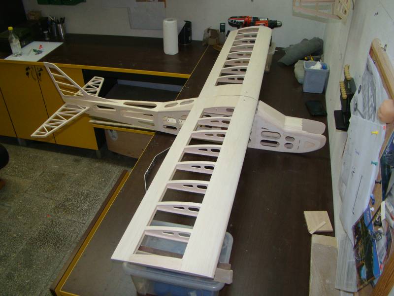

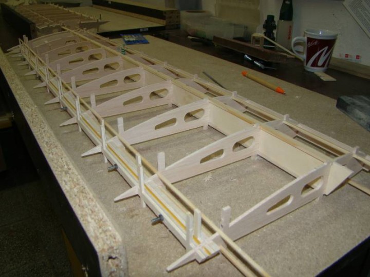

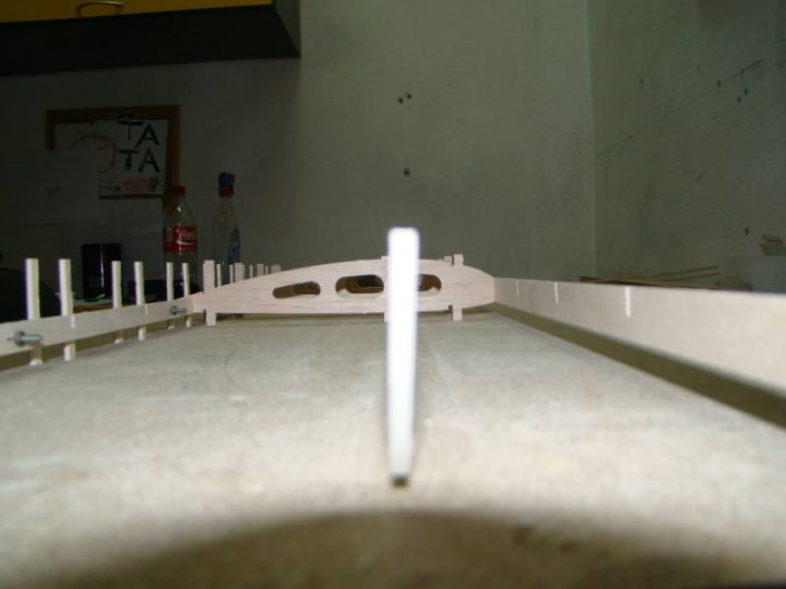

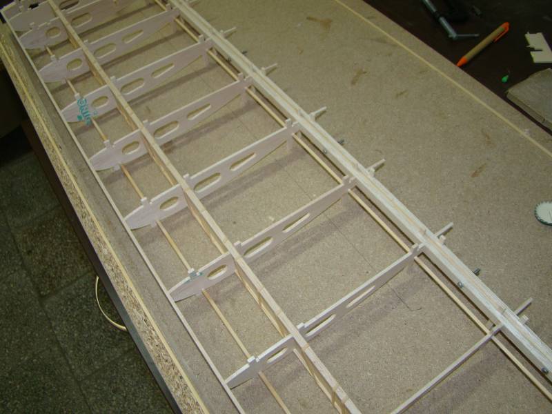

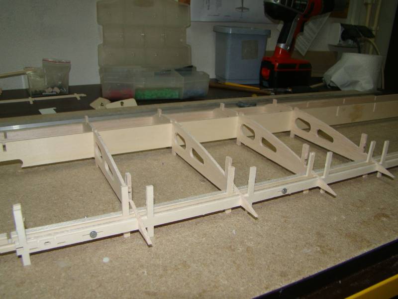

Skrzydła:
skrzydła sklejanie .JPG [ 1.39 MiB | Przeglądany 14362 razy ]
skrzydła sklejanie (2).JPG [ 62.78 KiB | Przeglądany 14362 razy ]
skrzydła sklejanie (3).JPG [ 52.24 KiB | Przeglądany 14362 razy ]
skrzydła sklejanie (4).JPG [ 70.32 KiB | Przeglądany 14362 razy ]
skrzydła sklejanie (5).JPG [ 73.61 KiB | Przeglądany 14362 razy ]
skrzydła sklejanie (6).JPG [ 79.85 KiB | Przeglądany 14362 razy ]
skrzydła sklejanie (7).JPG [ 72.44 KiB | Przeglądany 14362 razy ]

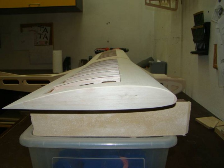

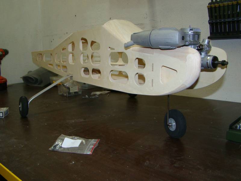

Dziś następuje początek końca przy trenerku. Jak zawsze na koniec zostawiłem całą czarną robotę - czyli szlifowanie - nos odmawia posłuszeństwa.
poczatek konca (1).JPG [ 74.53 KiB | Przeglądany 14280 razy ]
poczatek konca (2).JPG [ 60.58 KiB | Przeglądany 14280 razy ]
poczatek konca (3).JPG [ 75.86 KiB | Przeglądany 14280 razy ]
poczatek konca (4).JPG [ 50.29 KiB | Przeglądany 14280 razy ]

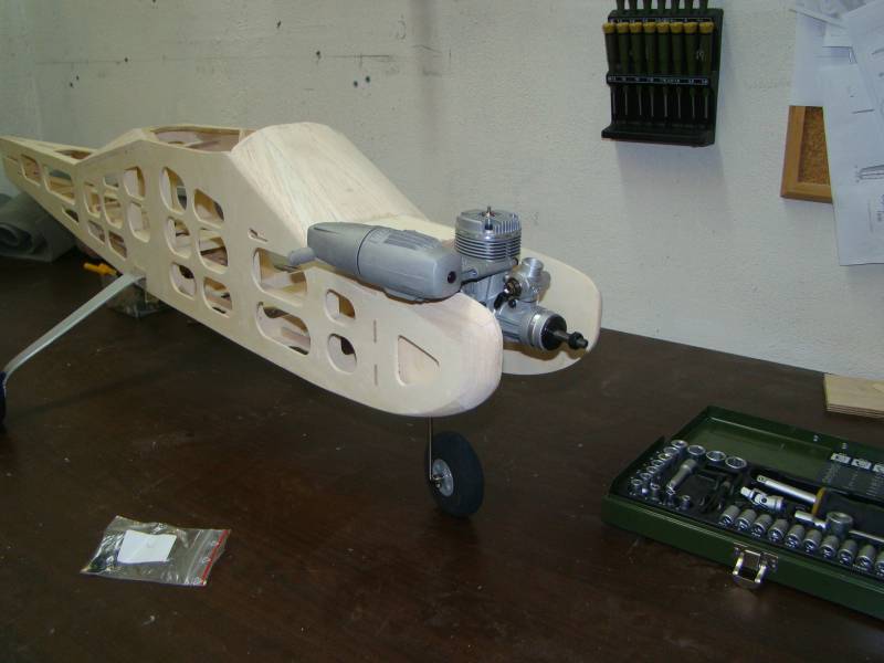

jeszcze mała przymiarka
DSC03481.JPG [ 53.94 KiB | Przeglądany 14270 razy ]
DSC03479.JPG [ 57.36 KiB | Przeglądany 14270 razy ]
Post: 2 lis 2013, o 08:16
Czy będziesz jakoś przedłużał wylot z tłumika pod kadłub?

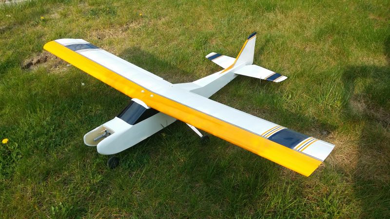

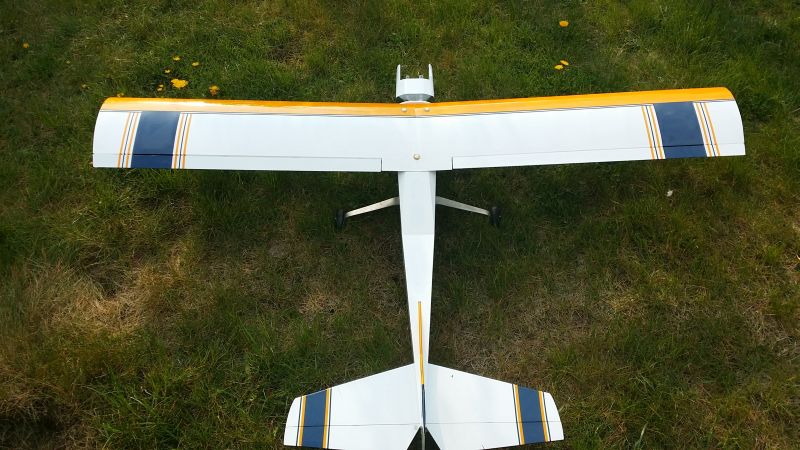

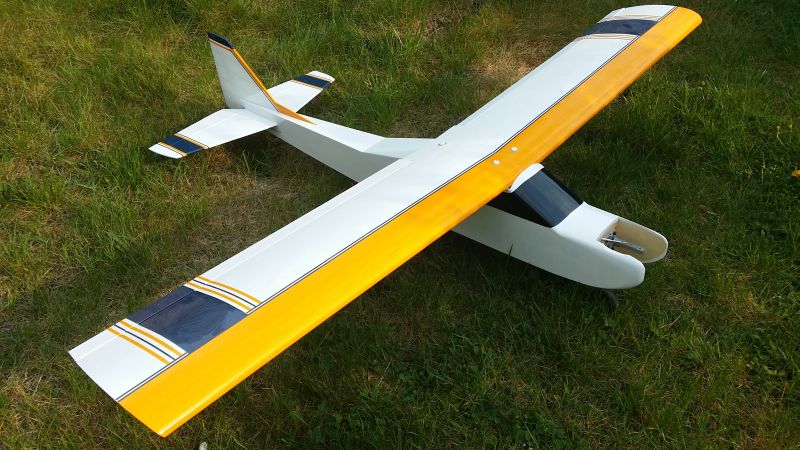

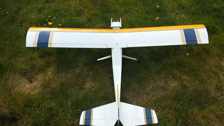

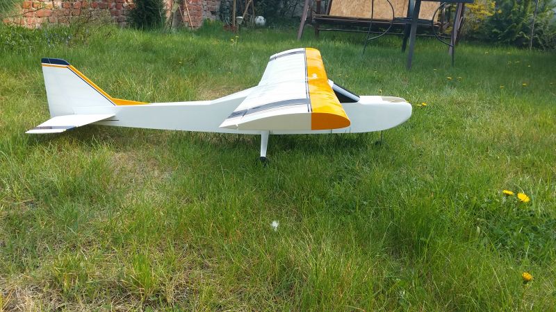

1,5 roku - koniec. Pierwszy oblot
oblot-4.jpg [ 132.06 KiB | Przeglądany 13981 razy ]
oblot-7.jpg [ 93.46 KiB | Przeglądany 13981 razy ]
oblot-2.jpg [ 93.28 KiB | Przeglądany 13981 razy ]
oblot-1.jpg [ 106.81 KiB | Przeglądany 13981 razy ]

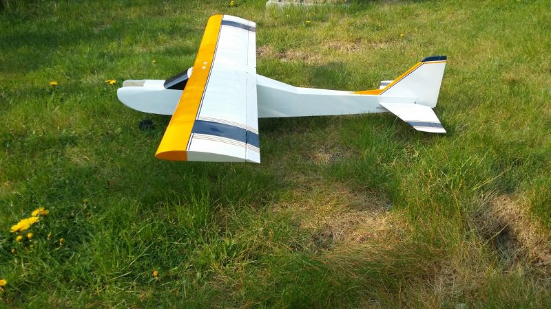

Temat trochę nie aktualny ale...
Wygrzebane fotki ze zdechłego smartfona.
Model ukończony...
W chwili obecnej pracuję nad wersją v.2 (kadłub bardziej okrągły / węższy / +10 cm na skrzydłach)
