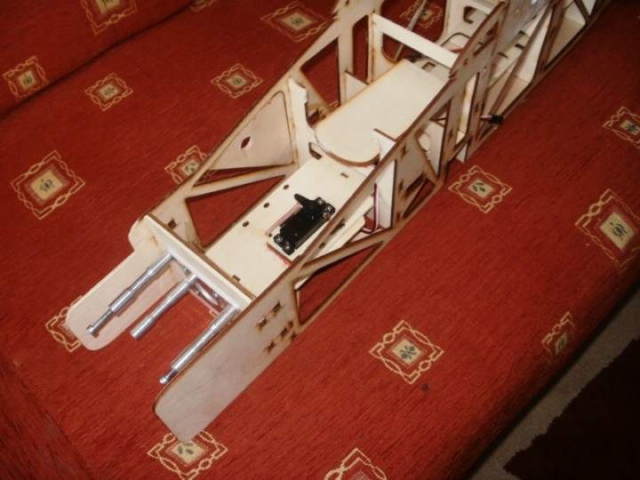

Powoli, powoli, w zależności od czasu i chęci, postępują pracę przy moich wypocinach. Najważniejszą rzecz, którą sprawdziłem to prawidłowe wyważenie modelu. Po występnym złożeniu wszystkich elementów ( a takowe już posiadam) okazało się, że prawdopodobnie wszystko będzie OK. Wynika z tego, że moje plany okażą się dobre.

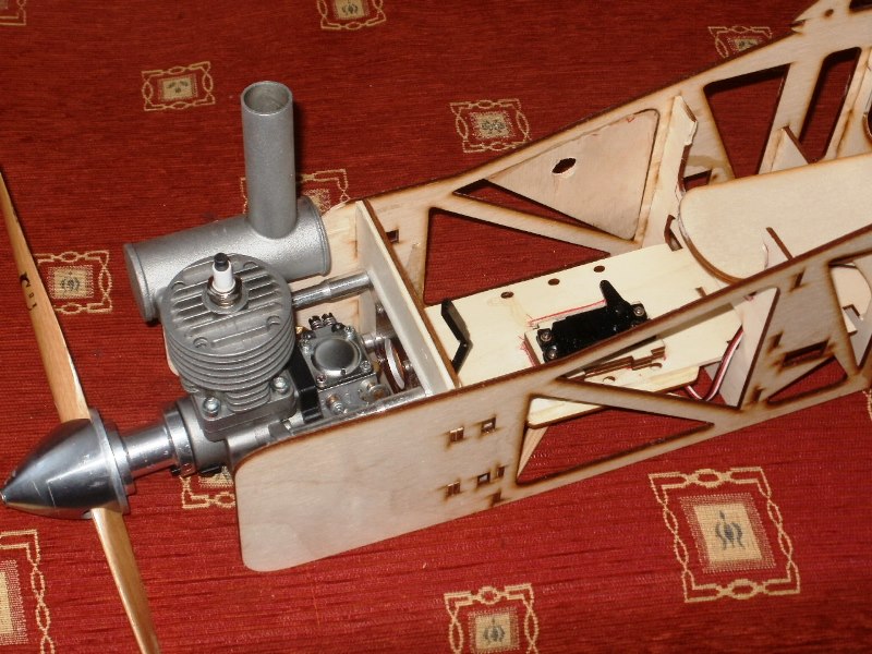

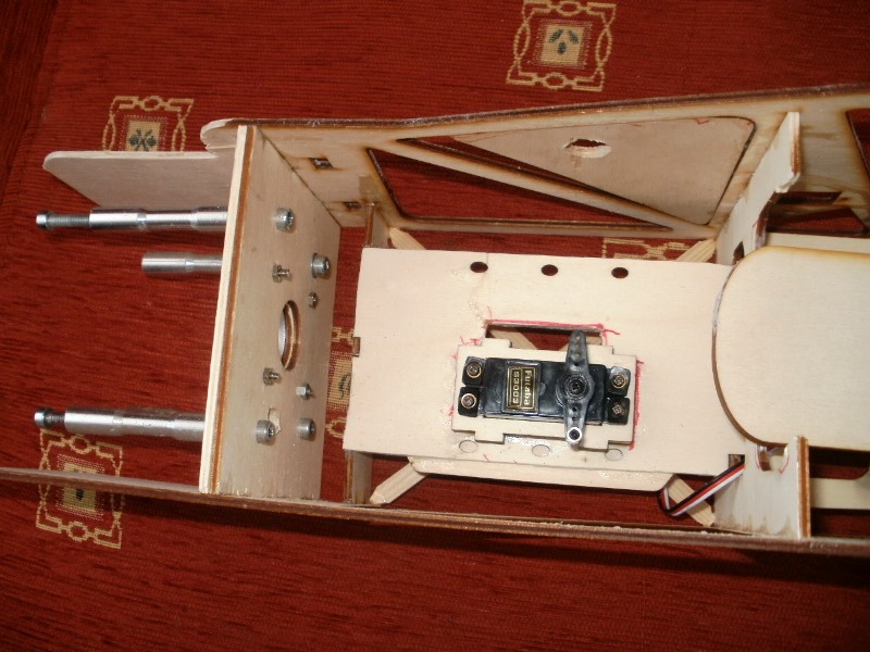

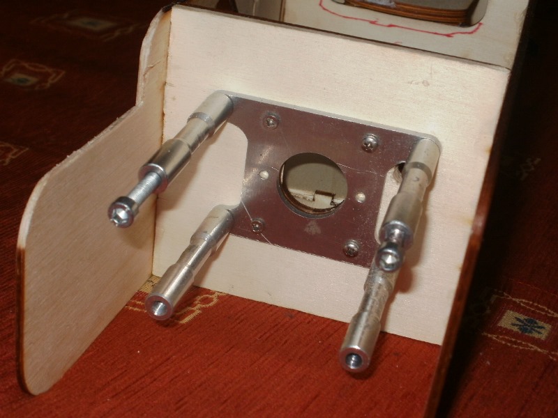

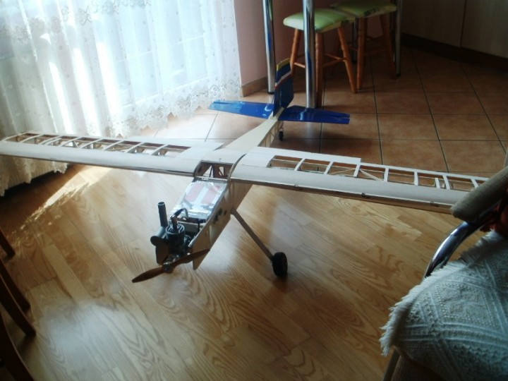

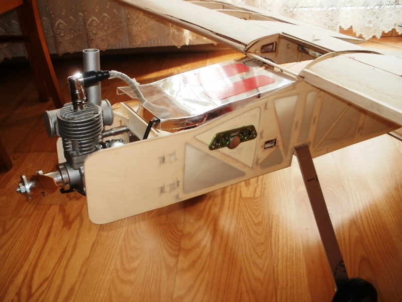

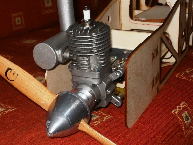

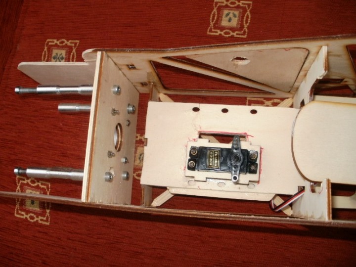

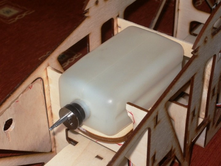

Dokonałem również wstępnego montaży silnika RCG 15 oraz zbiornika paliwa.

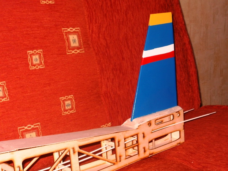

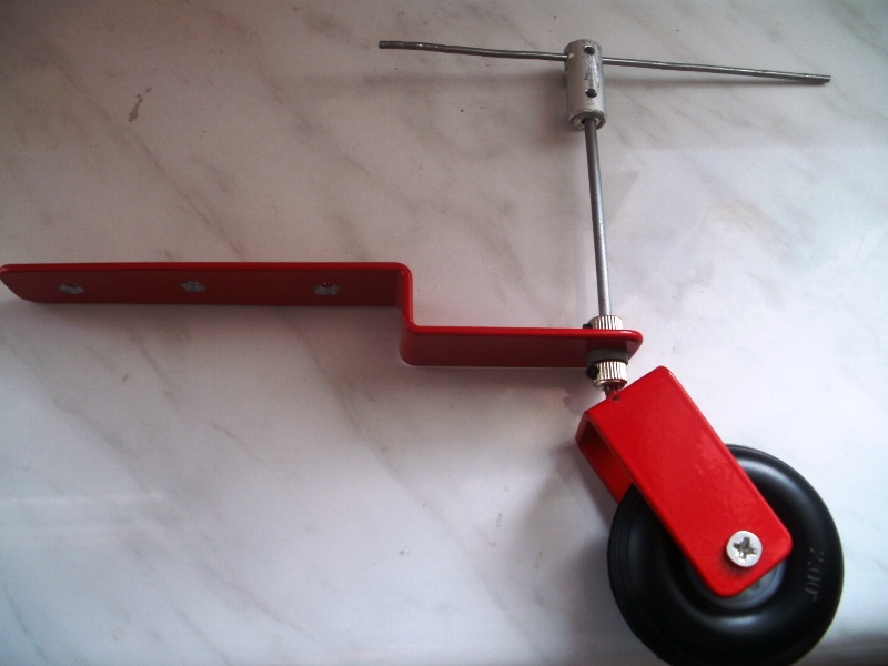

Gotowe jest również tylnie kółko.

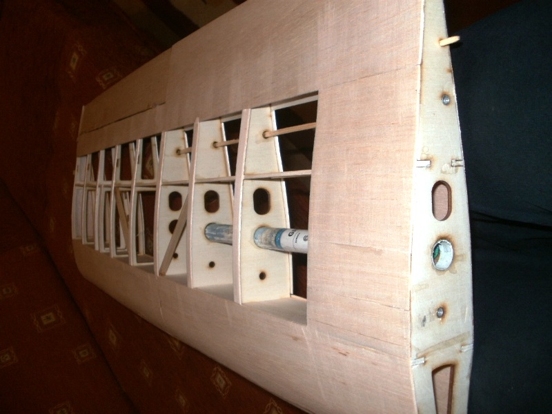

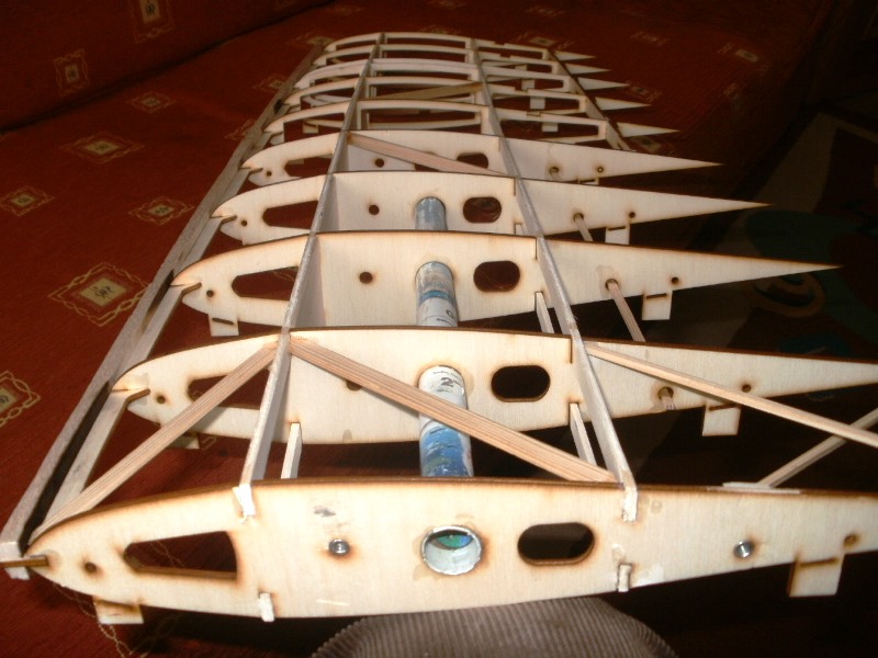

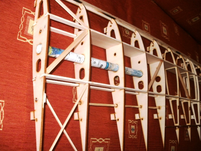

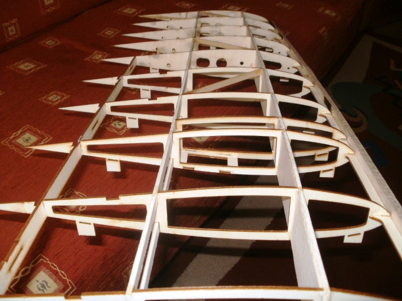

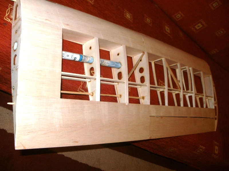

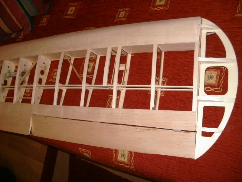

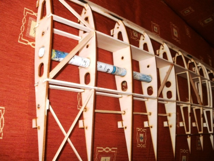

W poprzednim wejściu informowałem o wykonaniu drugiej pary skrzydeł o innym profilu. Oto kilka fotek z prac nad płatami.
P2060062.JPG [ 126.06 KiB | Przeglądany 9525 razy ]
P2060061.JPG [ 138.14 KiB | Przeglądany 9525 razy ]
P2060060.JPG [ 166.39 KiB | Przeglądany 9525 razy ]
P2060059.JPG [ 121.71 KiB | Przeglądany 9525 razy ]

Gdyby nie żona to na pewno byłbym dalej z pracami. Ale w okresie zimy muszę korzystać z kuchni, co oczywiście powoduję ciągłe "spięcia" rodzinne. Ale aby do wiosny. Jedno skrzydło prawie gotowe do oklejenie. Jeszcze trochę "kurzu" i można oklejać.

Bardzo ładne skrzydła !!!
Oddalenie bagnetu od dźwigara jest może trochę „odważne” – czy przewidujesz zastrzały ?
Przydałoby się może wzmocnić trȯjkątnymi listewkami wręge silnikową na styku z bokami kadłuba ?

Dzięki za uznanie. Zastrzałów nie przewiduję a wzmacniania według twojej propozycji już wklejone. Również za tą podpowiedź dziękuje.

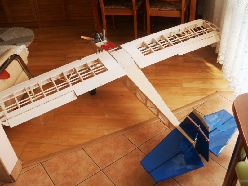

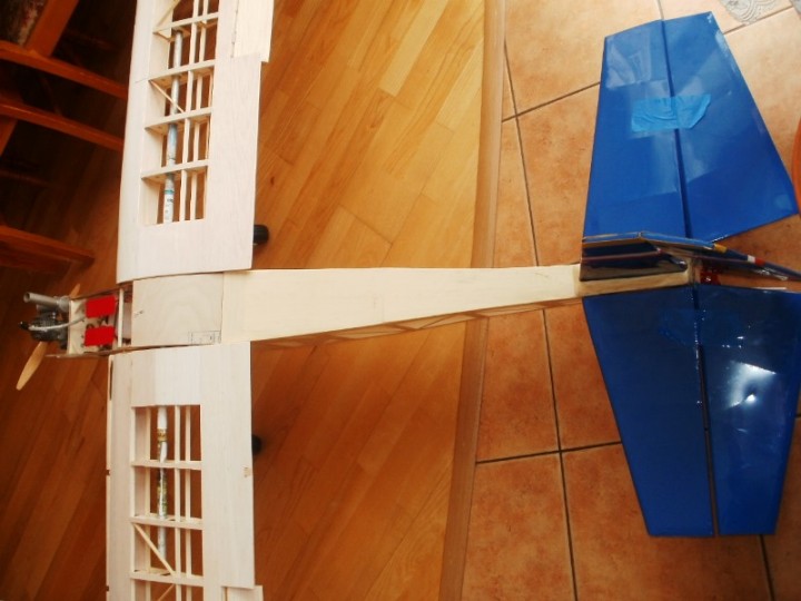

Kolejne fotki prawie złożonego Trenerka. Najbardziej obawiałem się, że nie wyjdzie mi wyważenie modelu. Ku mojemu zaskoczeniu SC wyszedł prawie idealnie. Jak będzie to się sprawdzało, na pewno wyjdzie przy pierwszym oblocie. Sprawdziłem również wagę. W tym stanie model waży około 5,2 kg. Teraz zakup folii i oczekiwanie na wiosnę. A tak na marginesie - kuchnia mała - prawda?
