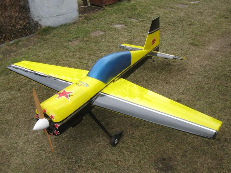

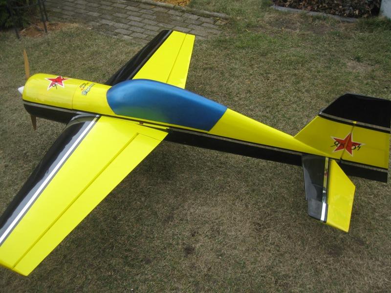

Czas mijał, a ja zrobiłem skrzydełka do Yaka. Według mnie to chyba najlepiej wykonane estetycznie skrzydła w mojej karierze<dumny>. Wagowo wyszły fajnie, bo 520 i 522g razem z serwem i dźwigniami, tylko do jednego musiałem dodać jeszcze 32g ołowiu na końcówce (wyważenie poprzeczne). Wychylenie 45 stopni powinno dać radę, dziś przymierzyłem skrzydełka i odpaliłem silnik po zimie. Mam nadzieję polatać na tej przerwie świątecznej. Poza tym jestem na etapie oklejania elektryczka, wieczorkiem powinienem wyrobić się z całym kadłubem to wstawię jakieś fotki. Skrzydełka muszą jeszcze podeschnąć, bo robione i oklejane były w piwnicy, pewnie troszkę wilgoci ucieknie i pomarszczy się folia i będzie trzeba ponaciągać w niektórych miejscach.

Bardzo ładnie wyszły :)

Dzięki, mam nadzieję, że modyfikacje, które wprowadziłem dodatkowo poprawią właściwości lotne modelu. Oby tak było :)
