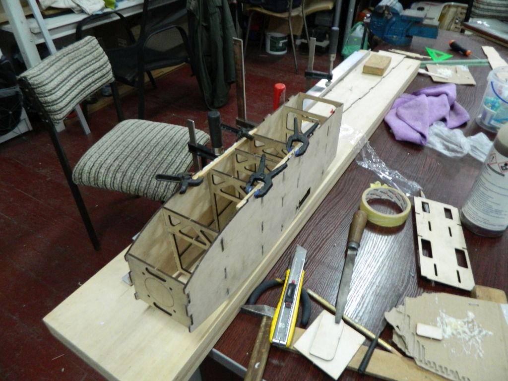

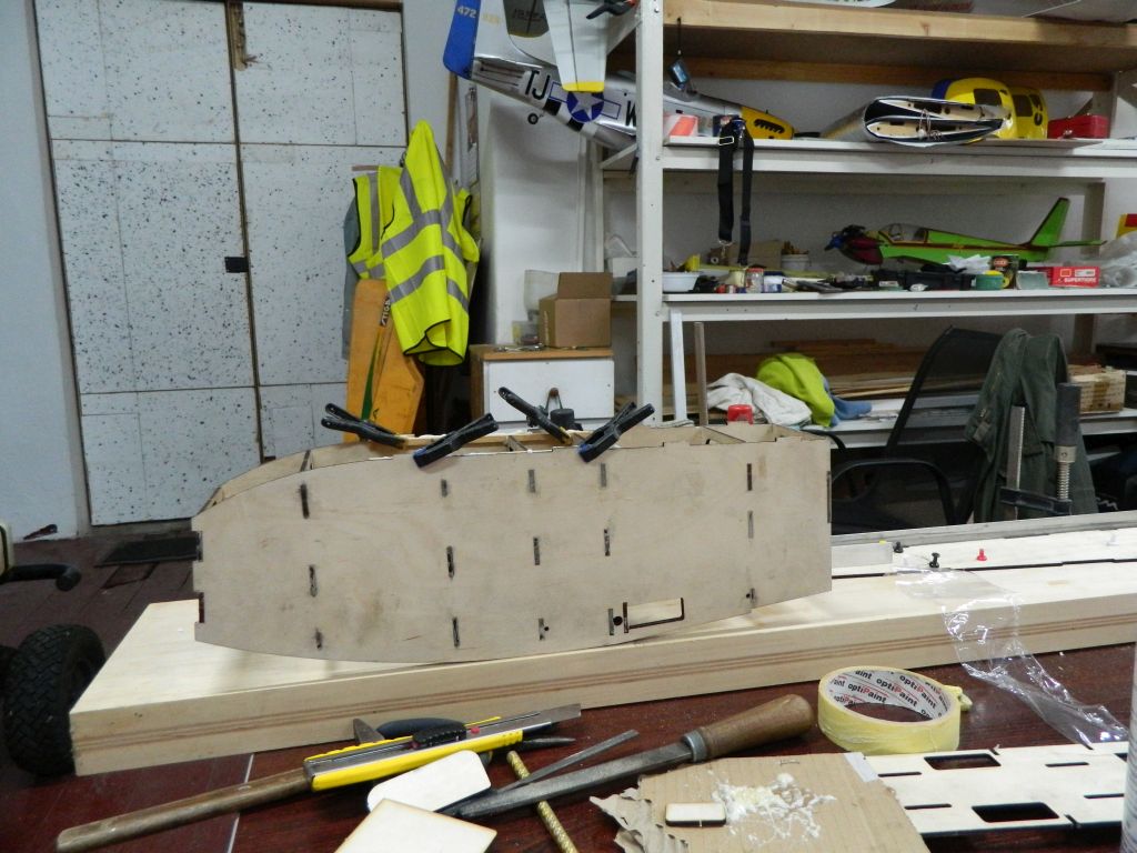

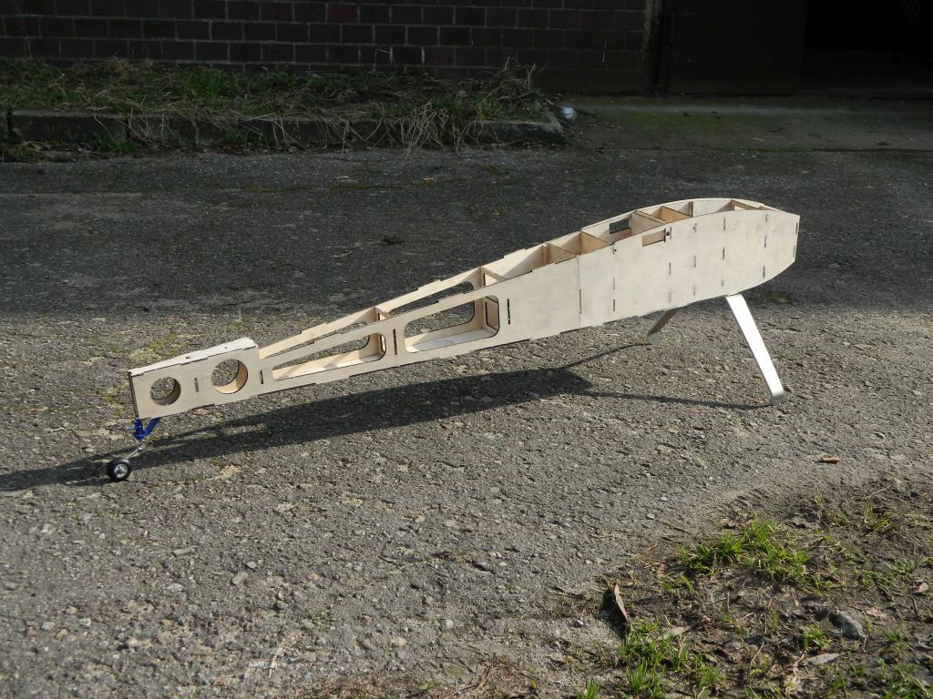

Parę miesięcy temu jeden z kolegów z lotniska zamówił u mnie formatki Tukana. Przeleżały sobie gdzieś na półce. Miał być na prąd, jednak kolega ma kilka silników spalinowych w szufladzie i postanowiliśmy zaadaptować model to tegoż napędu.
Zrobiłem przymiarkę do swojego Tukana silnika. Po analizie wyszło, że waga silnik-pakiet-regulator w przypadku elektryka to trochę ponad 800 gram, waga silnik-łoże-śmigło w przypadku spaliny to około 700 gram. Model zasadniczo się wyważa na silniku spalinowym, być może będzie potrzeba dodatkowego balastu gdzieś tam, ale tragedii nie ma. Oczywiście należy wzmocnić przednią część kadłuba.
Silnik jaki ma być zamontowany to Super Tigre 15. Model w wersji płata z profilem Ritz z ażurowanym kadłubem ze sklejki lotniczej 3 mm Panama.
Kilka dni temu kolega rozpoczął sklejanie z niewielką moją pomocą. Model ma służyć zasadniczo do holowania szybowców i lotów szkoleniowych.

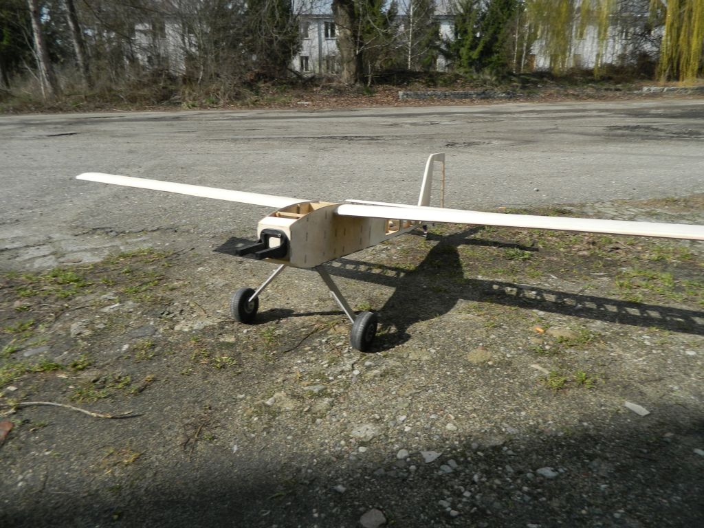

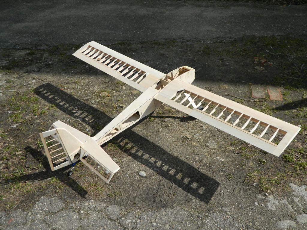

Post: 1 mar 2024, o 15:05

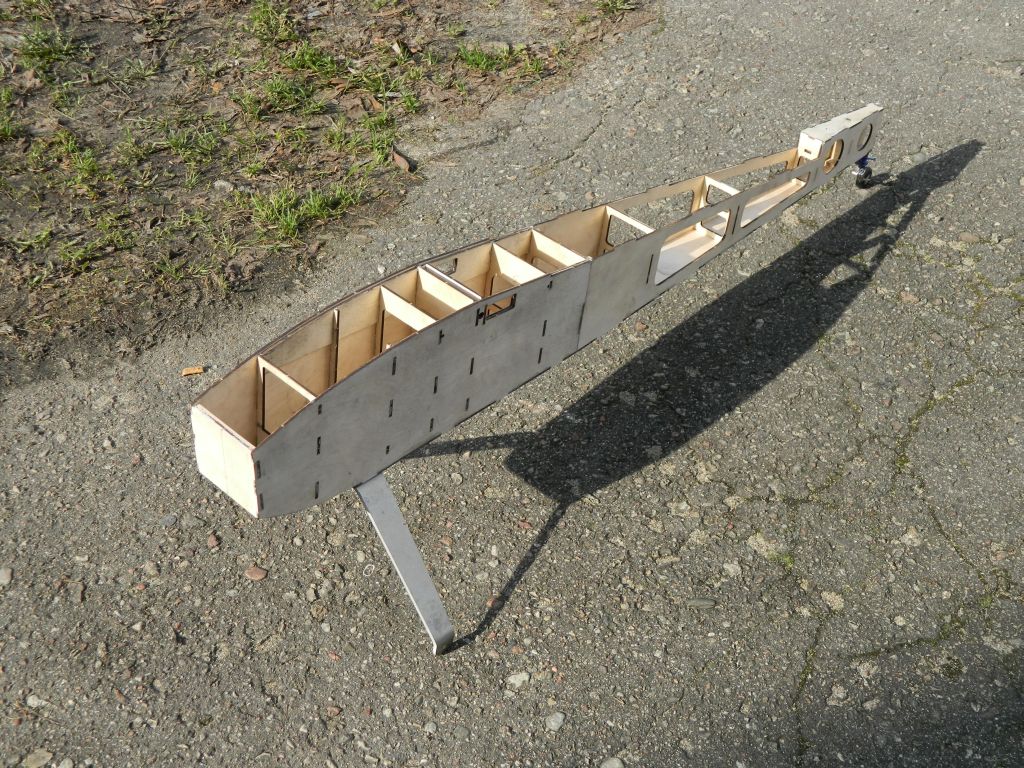

Kadłub zdjęty z deski. Przymiarka z podwoziem. Równolegle sklejane są usterzenia, dzisiaj zaczynamy budowę skrzydeł.
DSCN6555.jpg [ 191.91 KiB | Przeglądany 82445 razy ]
DSCN6552.jpg [ 258.52 KiB | Przeglądany 82457 razy ]
DSCN6553.jpg [ 303.99 KiB | Przeglądany 82457 razy ]

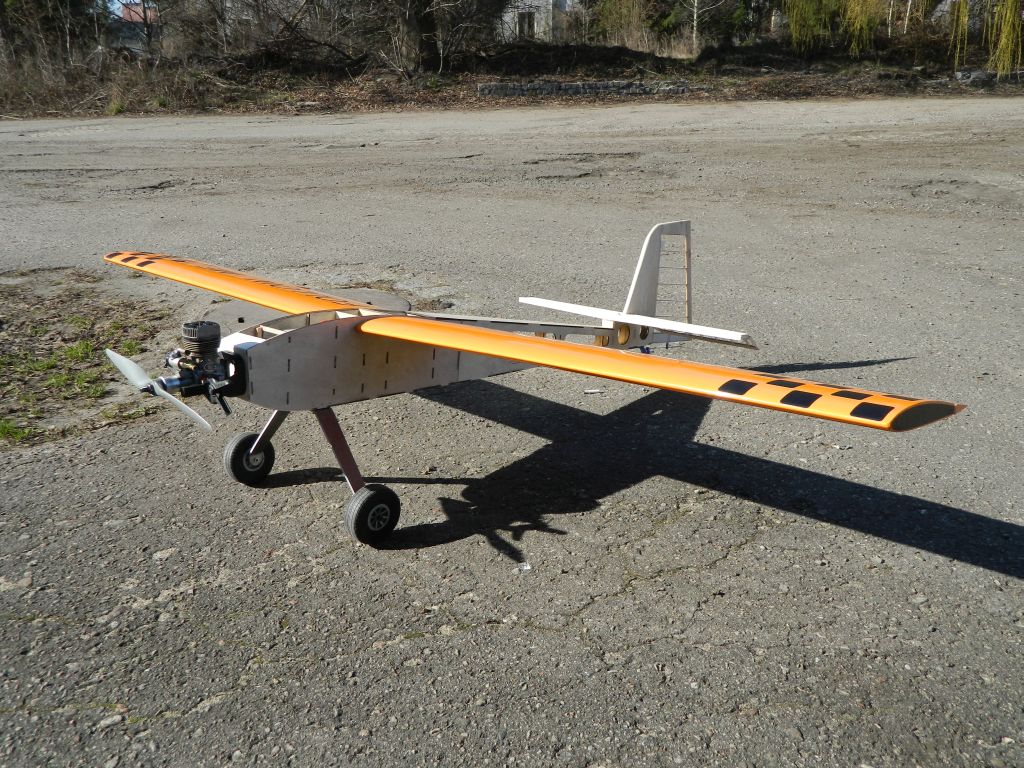

Post: 8 mar 2024, o 16:18

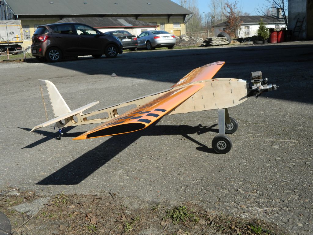

Prace nad modelem w toku. Dzisiaj zrobiliśmy próbę wyważenia. Skrzydła od mojego Tukana. Serwa pójdą w ogon i zasadniczo wyważa się wyposażeniem. Waga tego co na zdjęciach ok 3150 gram.

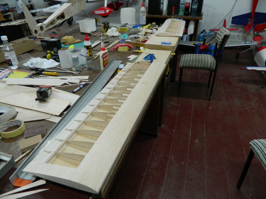

Post: 20 mar 2024, o 22:29
Prawie jednocześnie budowane skrzydła do Tukana :) .

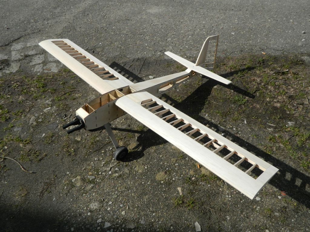

Post: 25 mar 2024, o 13:54
Stan na dzisiaj.

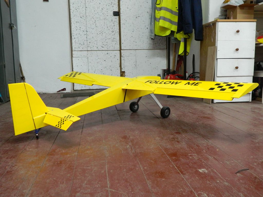

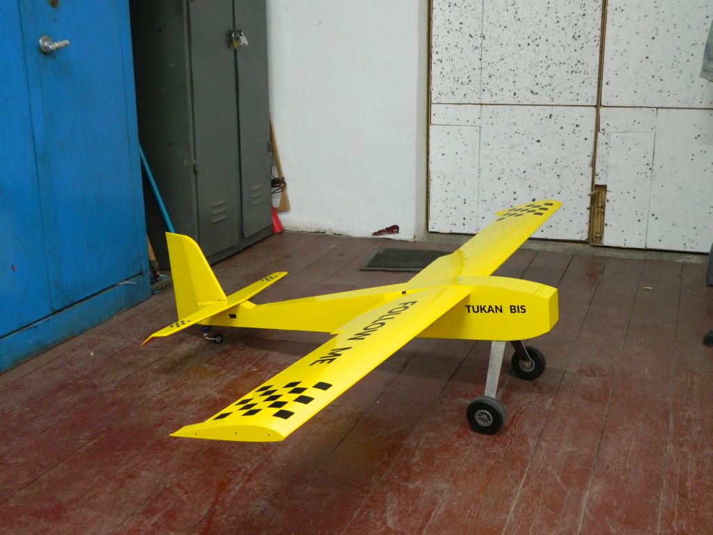

Post: 22 kwie 2024, o 18:13

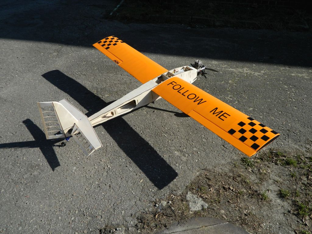

Model prawie gotowy. Napęd, wyposażenie i w górę.

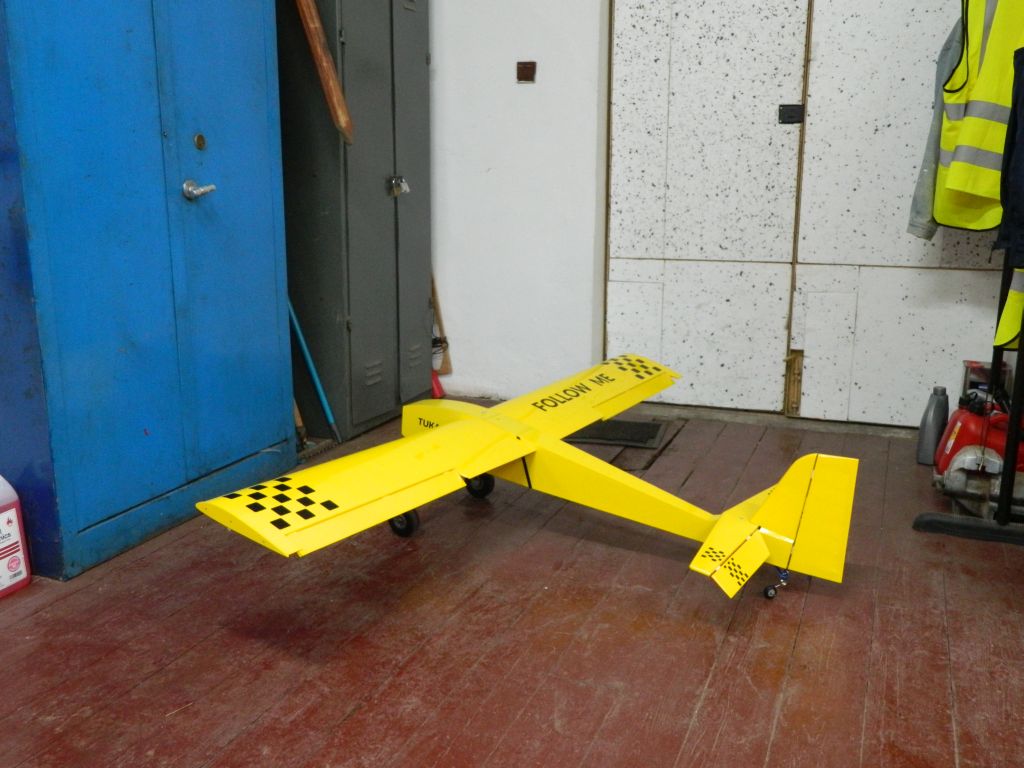

Krótki filmik z oblotu Tukana Bis. Za kilka dni postaram się napisać coś więcej. Ogólnie nie było problemów :D .
