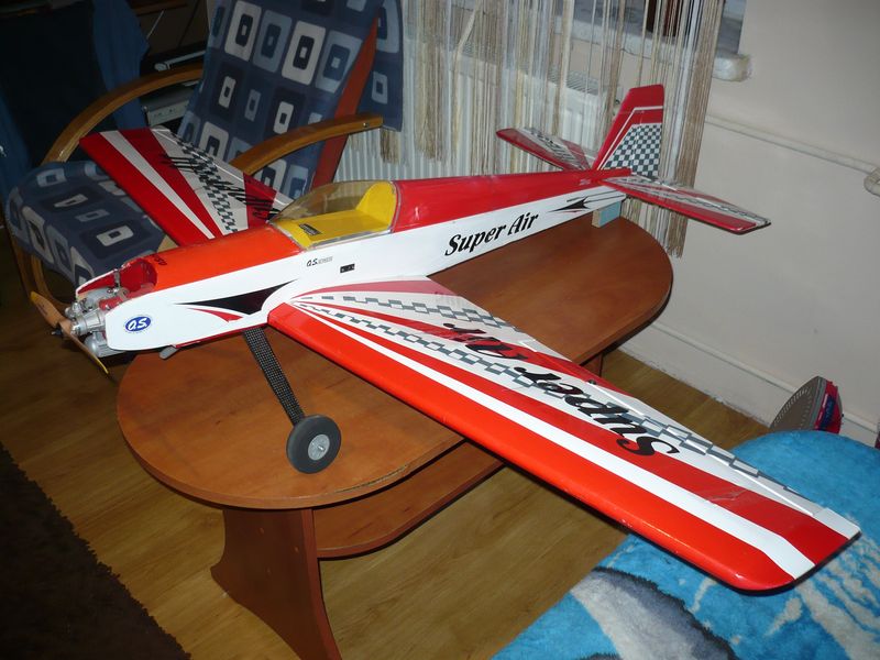

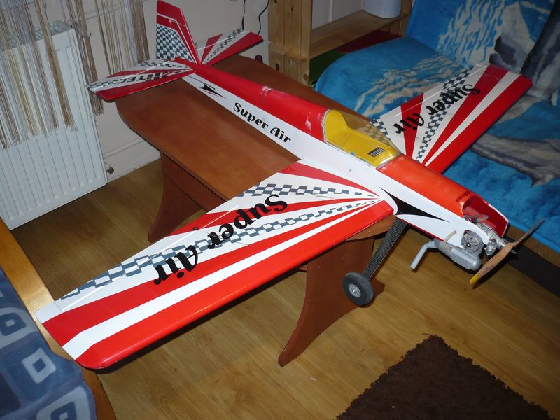

Witam.
Chciałem pokazać mój ostatni urodzinowy zakup.
Model w stanie używanym co widać po miejscami popękanej folii, ale wyglądem zewnętrznym zajmę się może kiedyś.
Wymagał trochę modyfikacji:
- pólka pod zbiornik i odbiornik (wcześniej zbiornik był chyba na wcisk między jakąś piankę?),
- inne podwozie (standardowo mocowane w skrzydłach, ale ja wolałem przykręcane do kadłuba),
- zmiana mocowania silnika ze względu na jego boczne ułożenie
W stanie jak na zdjęciach (wyważony) waży 2470gram + paliwo. Silnik Osmax 32, 5 serw hk138 (tu mogłem urwać ze 100 gram zmieniając je na serwa aerostar as170mg 17,5 grama/3,5kg ciągu, ale środki $$$ nie pozwoliły na zakup), odbiornik Optima 7, zasilanie ni-mh Eneloop 2000mAh.
Czeka mnie docieranie silnika i oblot, w którego pomocy szukam chętnego :D
Aaa no i zmiana podwozia na duralowe, bo ten wungiel się za mocno rozjeżdża.
