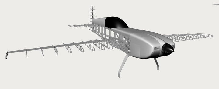

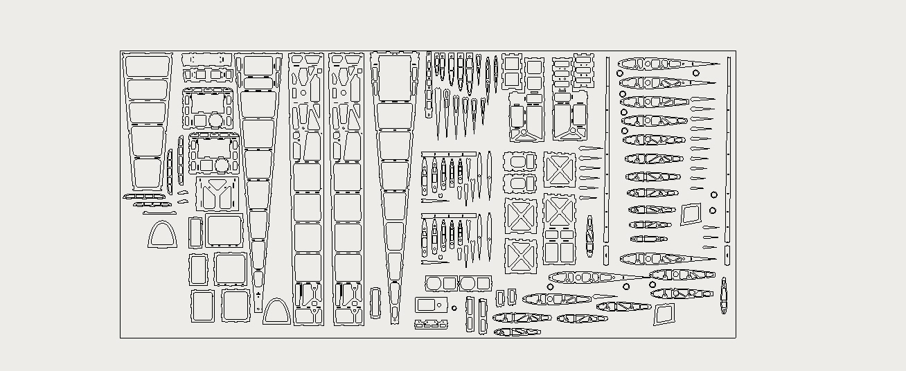

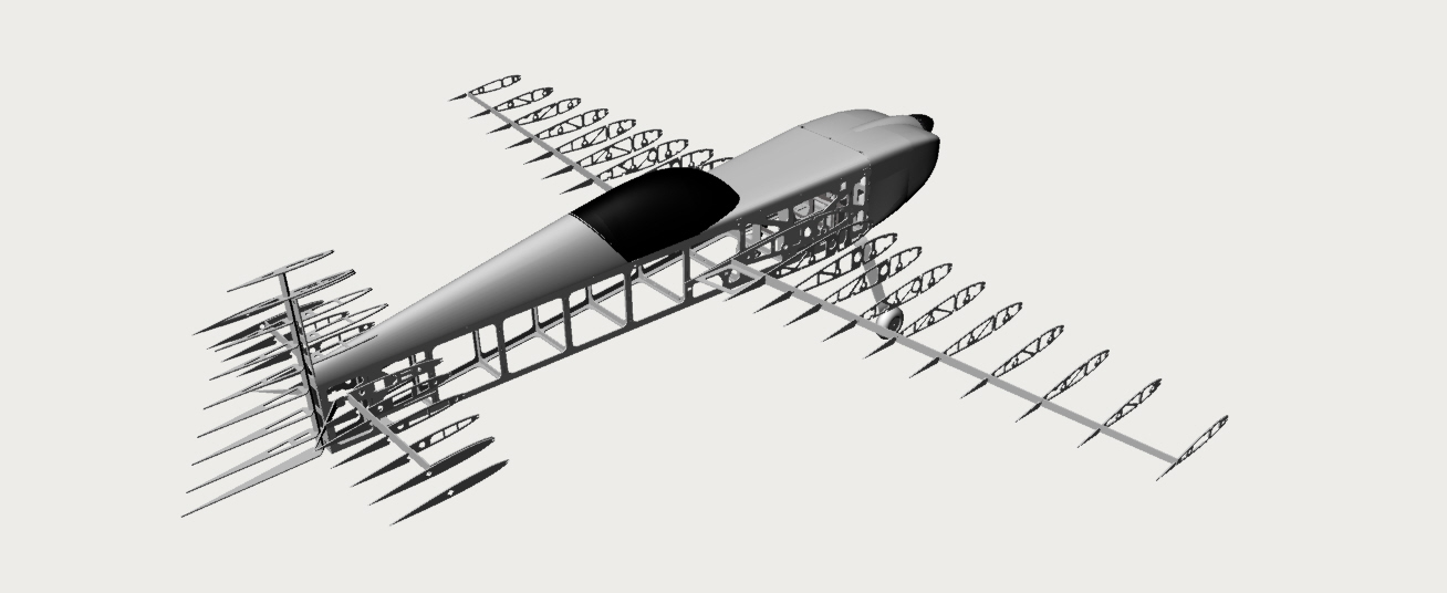

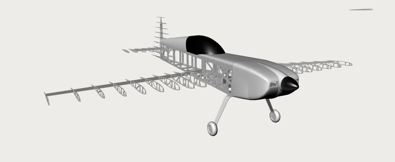

Witam
skończyłem model w 3D, zebrałem wszystkie pliki w całość, jutro zrobię formatki i podeślę do wyceny, ale tak na moje oko, to sprawny operator uwinie się z tym wycięciem w 2 godz.
Pokrycia typu keson, garb itp. będą wycinane ręcznie z balsy dla zaoszczędzenia $ na laserze.
Myślę, że żeberka stateczników śmiało można zastąpić balsą 2,5mm.

Witam
ostateczne pytanie (głównie do Sławka):
Z czego wyciąć ów model, mam już umówiony laser - cięcie, ale nie wiem z jakiej sklejki, wiem na pewno ze wręga silnikowa w domku oraz półka podwozia będą z lotniczej 3mm, natomiast reszta ? Czy balsosklejka 3mm da rade w modelu benzynowym 2,2m ?
Artur.
 Tytuł: Re: Model 2.2 m
Post: 27 paź 2014, o 18:07
Ja Katanę 1,8 wyciąłem z balsosklejki. Piotrek z Hajnówki robiący modele benzynowe też wycina z balsosklejki 3mm.
Post: 27 paź 2014, o 22:16
Rejestracja: 2 paź 2014, o 13:06
Posty: 29
Lokalizacja: Biała Podlaska
Wielkie dzięki za odpowiedź, w takim razie tnę z balsosklejki 3mm, dogadałem się z Panem od lasera, wycena zrobiona, teraz tylko zgromadzę fundusze na rury węglowe, podwozie, folie, koła itp. i do cięcia.
