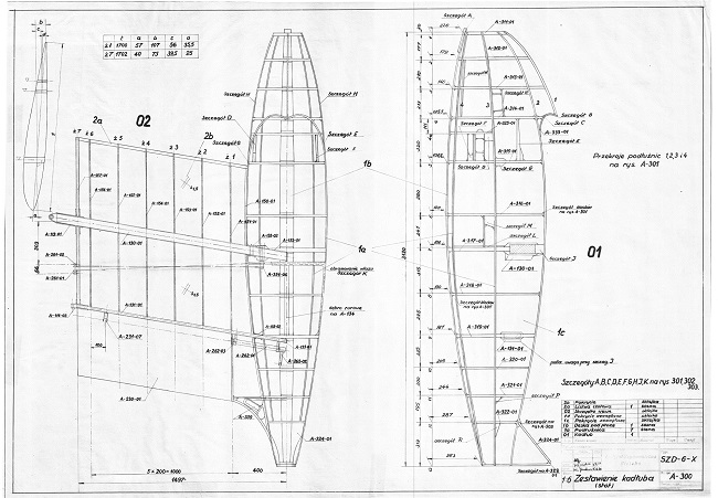

Dzięki informacjom otrzymanym od forumowego kolegi Arka (Rapier), miałem dobrą bazę do zrobienia planȯw przypominających oryginał.
Oryginal kadlub.jpg [ 123.97 KiB | Przeglądany 10229 razy ]
Oryginal dziob.jpg [ 88.67 KiB | Przeglądany 10229 razy ]

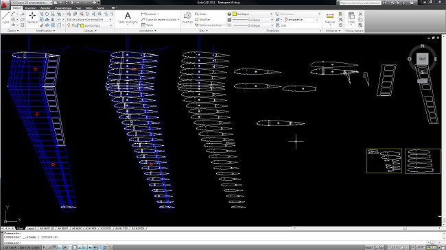

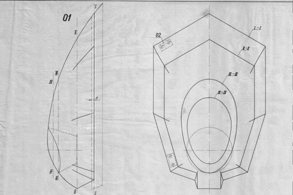

Zaznaczam że jestem początkującym CAD’owcem. :mrgreen:
CAD Kadlub 2.jpg [ 57.16 KiB | Przeglądany 10229 razy ]
CAD Skrzydlo 1.jpg [ 72.9 KiB | Przeglądany 10229 razy ]
Model będzie w podziałce 1 :3, rozpiętość 4m, przewidywana waga 6-7kg.

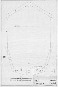

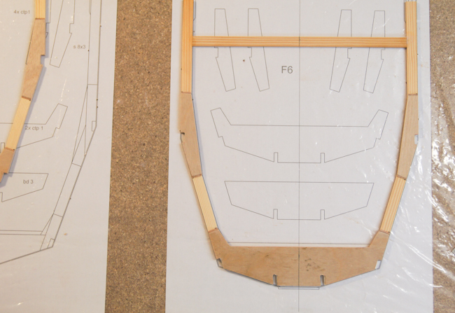

Aby zachować proporcjonalną grubość burt kabiny, wręgi tym obszarze zrobione zostały „jak prawdziwe”:
wrega duza 200p.jpg [ 17.54 KiB | Przeglądany 10144 razy ]
DSC00111.jpg [ 215.48 KiB | Przeglądany 10146 razy ]

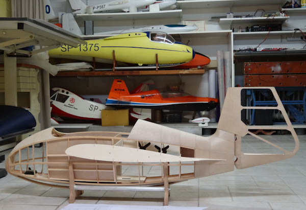

Początek montażu kadłuba:

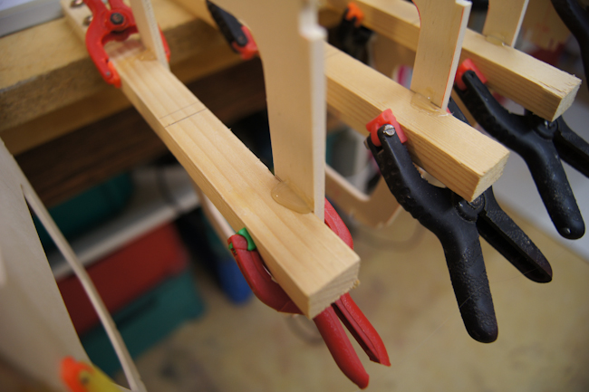

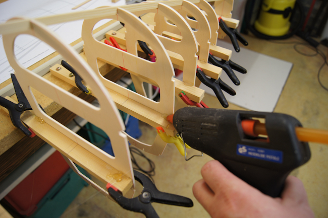

Wręgi, po wstępnym ustawieniu, mocowane są do listewek przy pomocy kleju „na gorąco” – unikamy w ten sposȯb przeszkadzających ściskow.
Pȯźniej jest je łatwo odciąć przy pomocy nożyka.

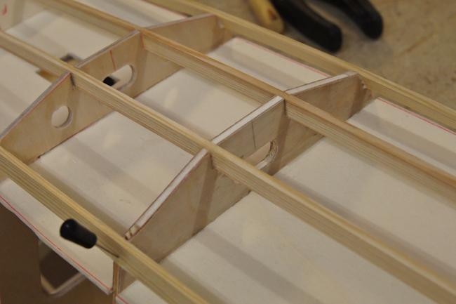

Podlużnice z listewek sosnowych 8x3 są w części dziobowej zlożone z dwȯch listewek 4x3 .
Nietoperz kadlub (11).jpg [ 186.29 KiB | Przeglądany 10029 razy ]

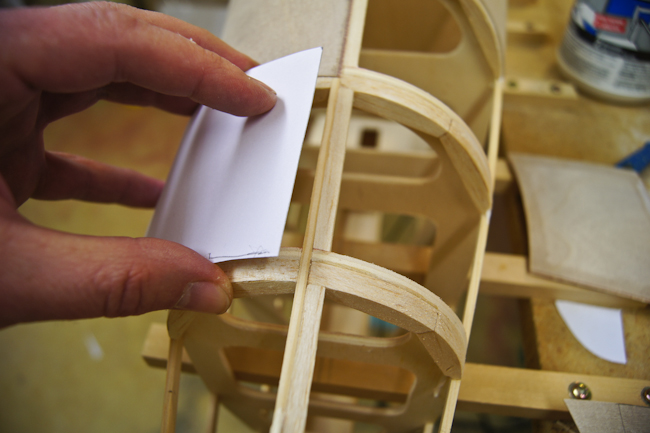

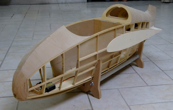

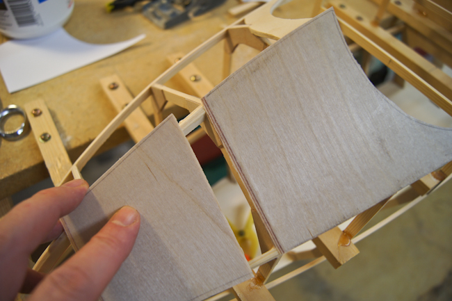

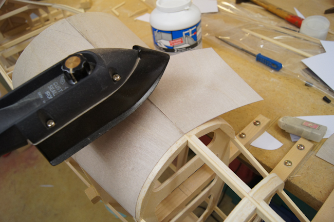

Pokrycie kadłuba to sklejka 0.6mm i 0.4mm położona „na żelazko”.
DSC00432.jpg [ 200.76 KiB | Przeglądany 10029 razy ]
DSC00434.jpg [ 249.58 KiB | Przeglądany 10029 razy ]
DSC00436.jpg [ 248.65 KiB | Przeglądany 10029 razy ]
DSC00272.jpg [ 238.02 KiB | Przeglądany 10029 razy ]

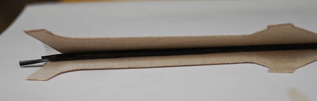

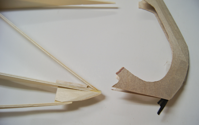

Montaż steru kierunku: jego krawędź spływu to dwie plaszczyzny ze sklejki 0.6mm, połączone jedną krawędzią i ze wzmocnieniem z rowingu węglowego:
