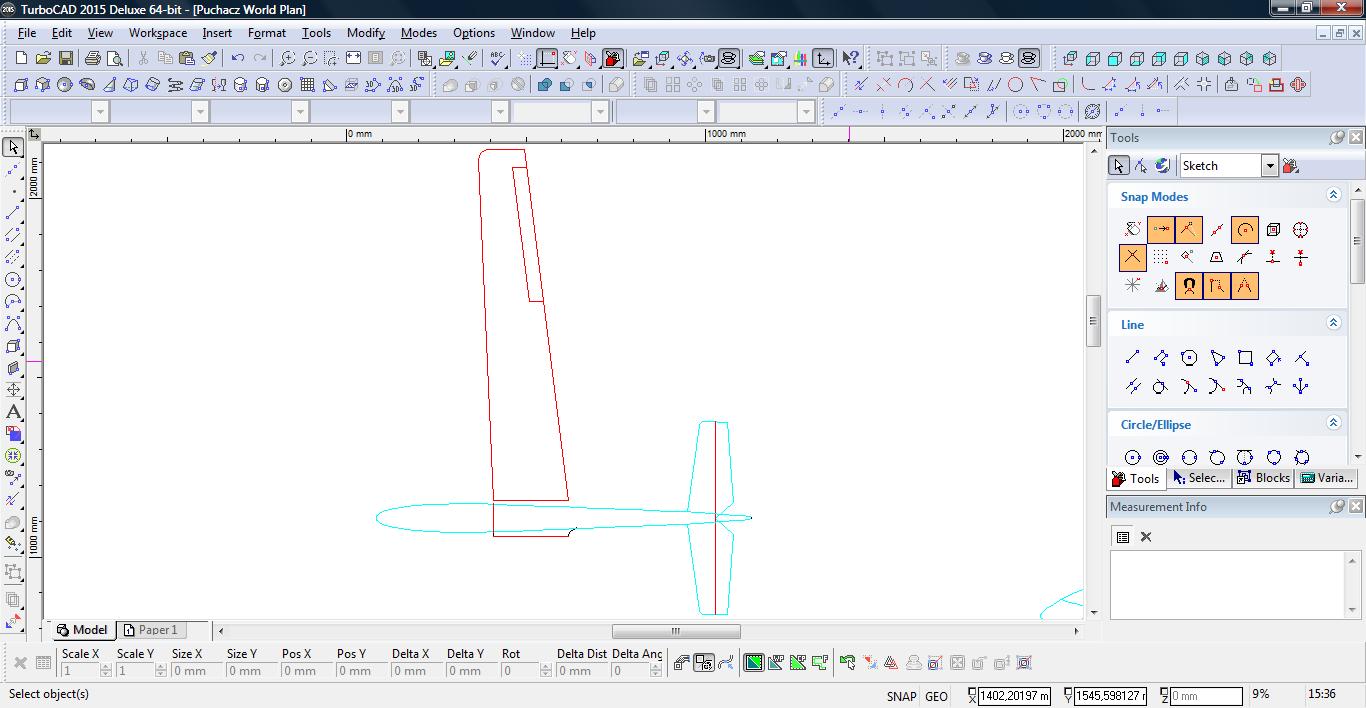

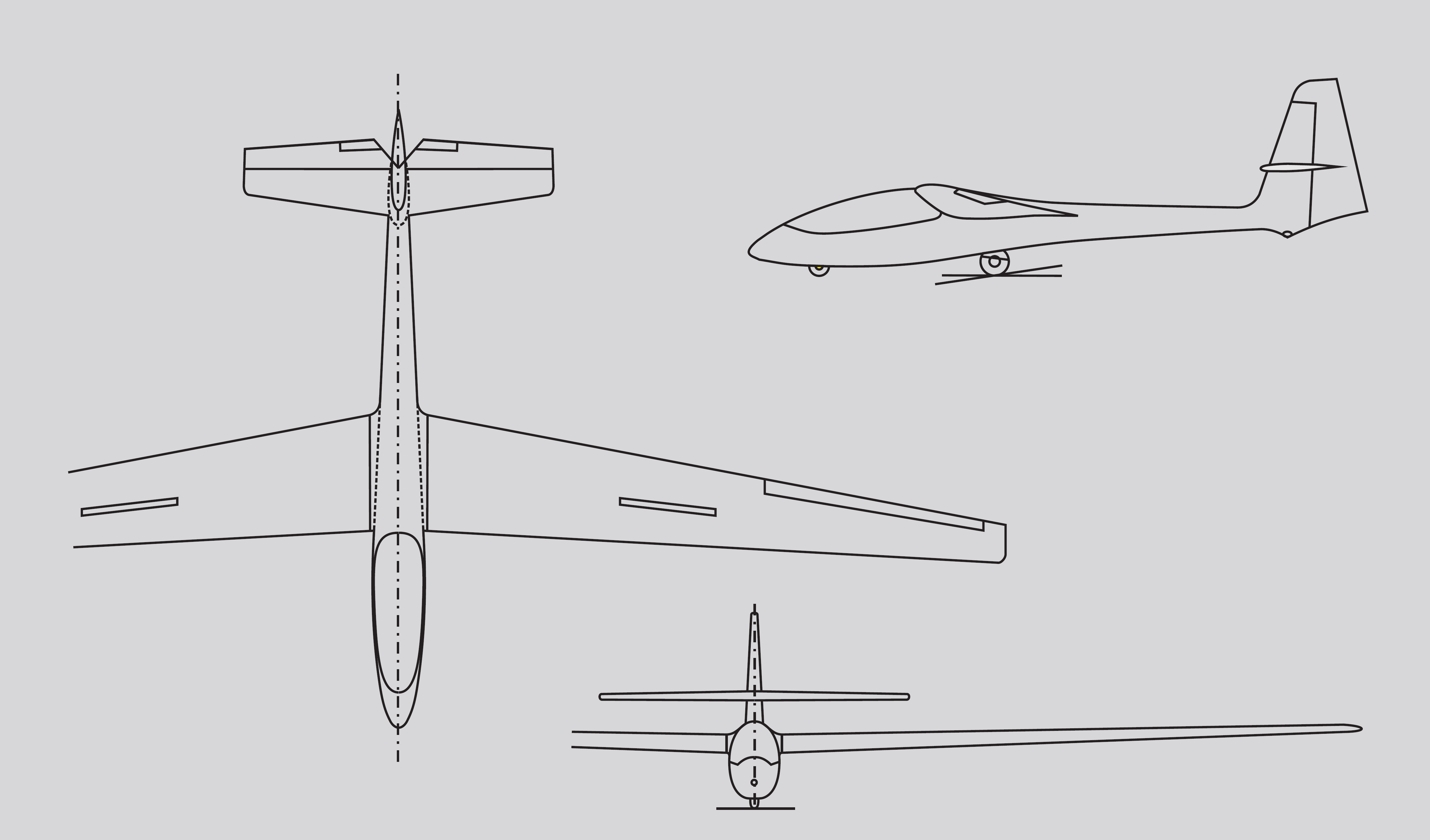

Miałem duży problem ze znalezieniem dobrych rzutów szybowca które nadały by się do obrysowania.
Napisałem nawet maila do SZD (Allstar PZL Glider szd.com.pl) niestety nie doczekałem się odpowiedzi.
W końcu na jakiejś stronie znalazłem prospekt reklamowy Puchacza, z niego uzyskałem rzuty.
3rzuty.png [ 324.41 KiB | Przeglądany 38556 razy ]
Model, będzie miał podwozie główne oraz kółko przednie. Z tyłu będzie płoza (niektóre wersje miały także tylne kółko).

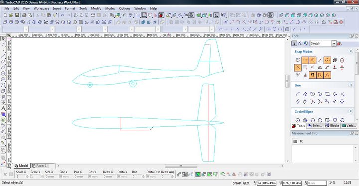

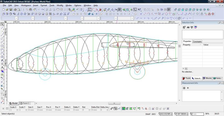

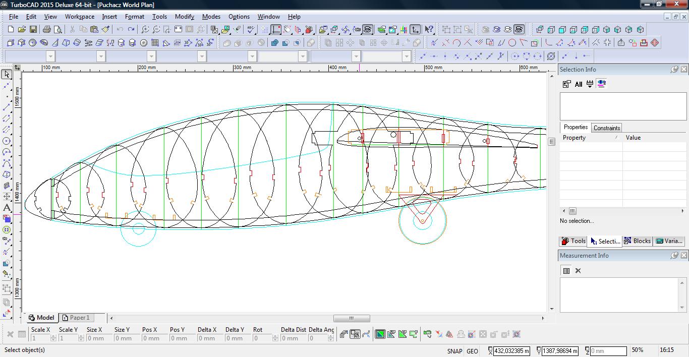

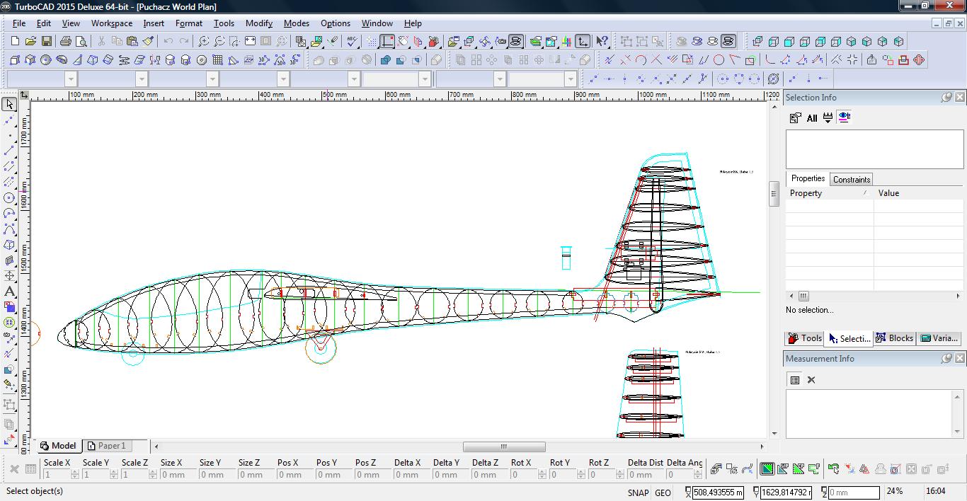

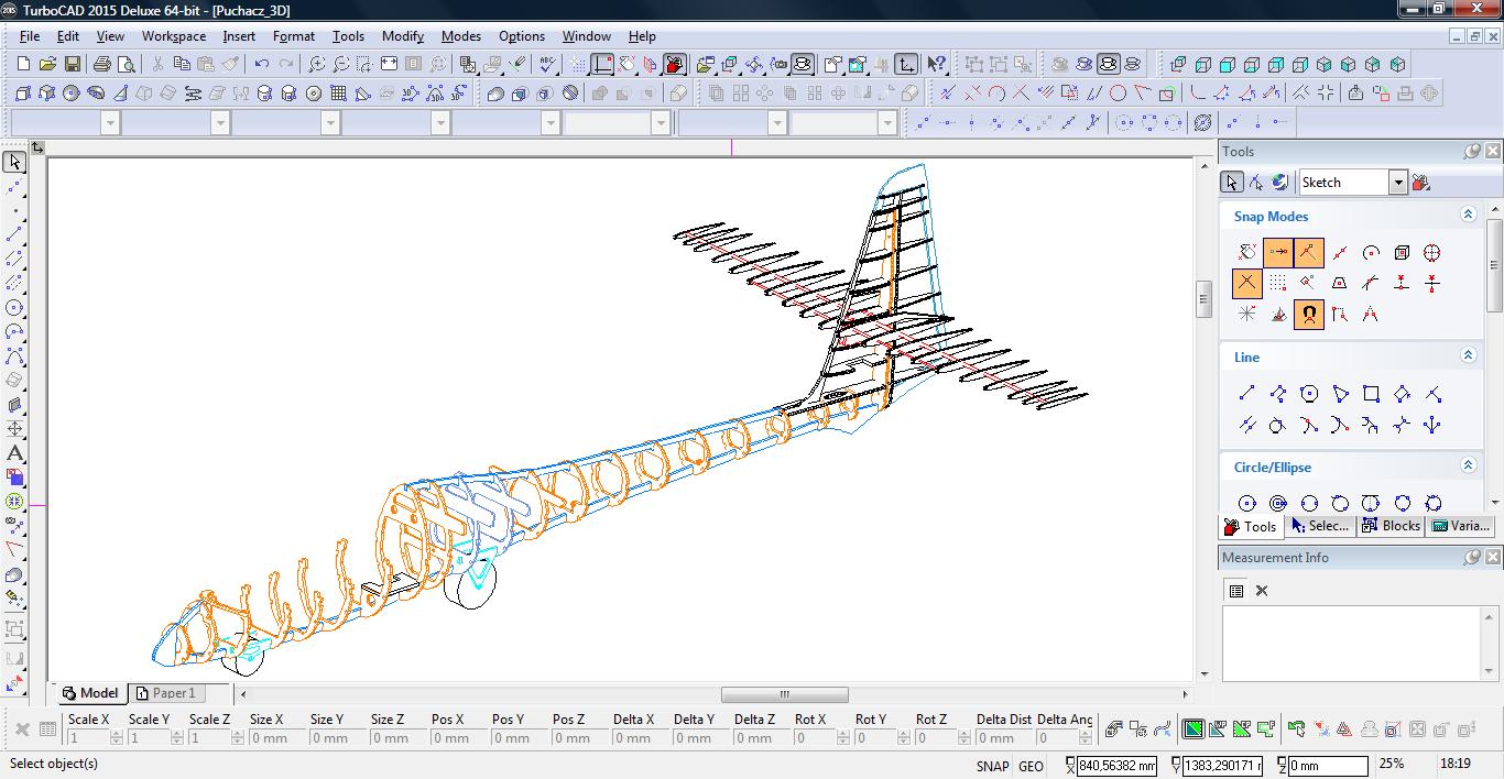

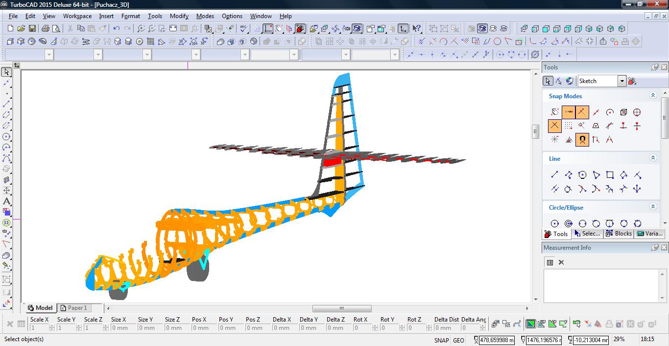

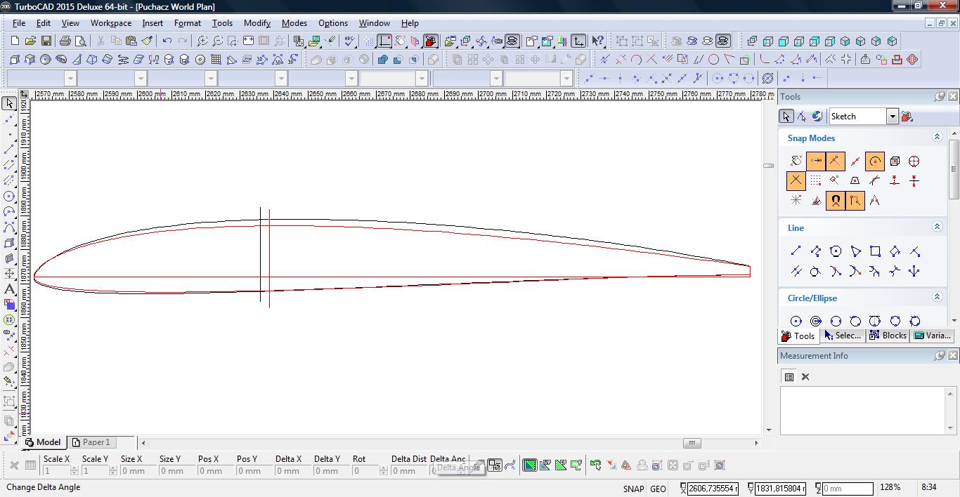

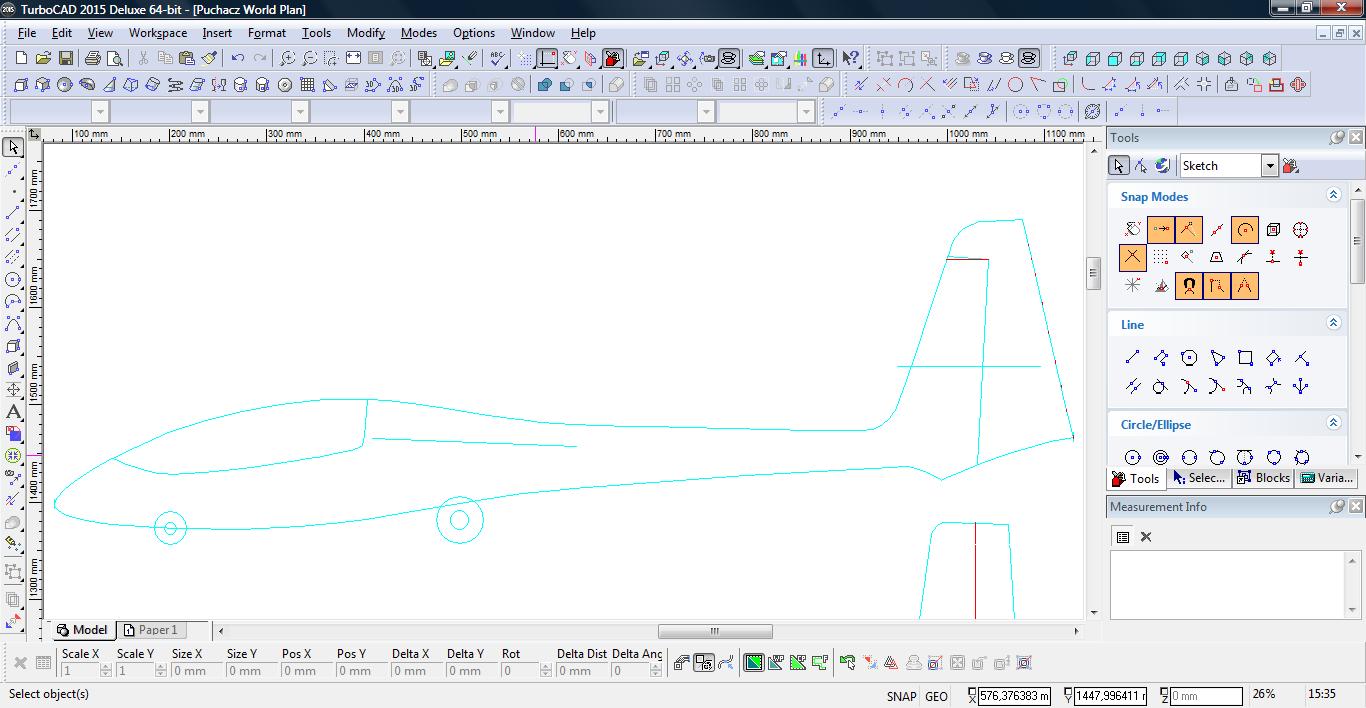

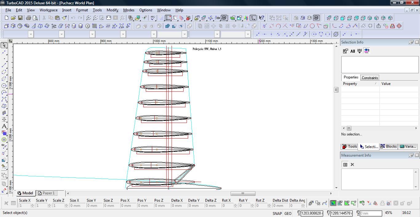

Puchacz przerzucony do CAD.
1_1.jpg [ 127.02 KiB | Przeglądany 38556 razy ]
1_2.jpg [ 123.57 KiB | Przeglądany 38556 razy ]
1_3.jpg [ 115.3 KiB | Przeglądany 38556 razy ]

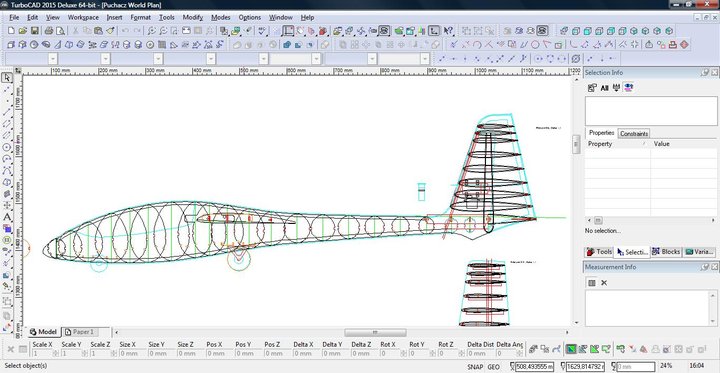

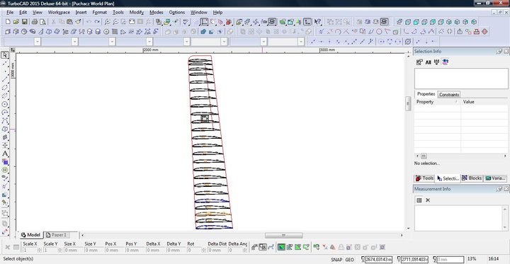

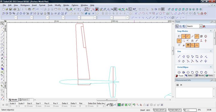

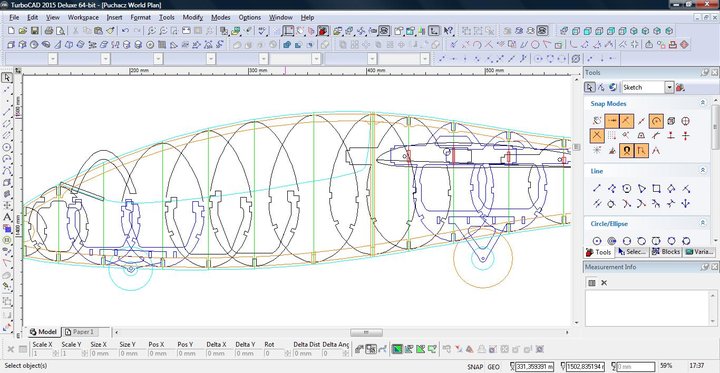

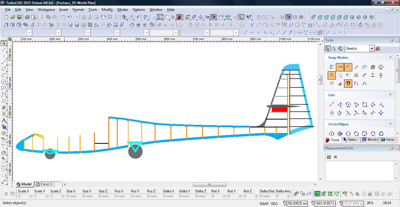

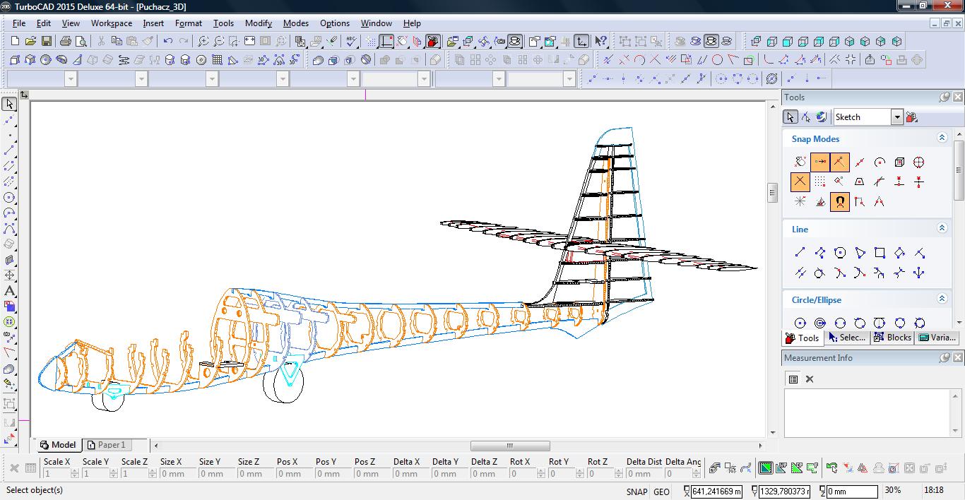

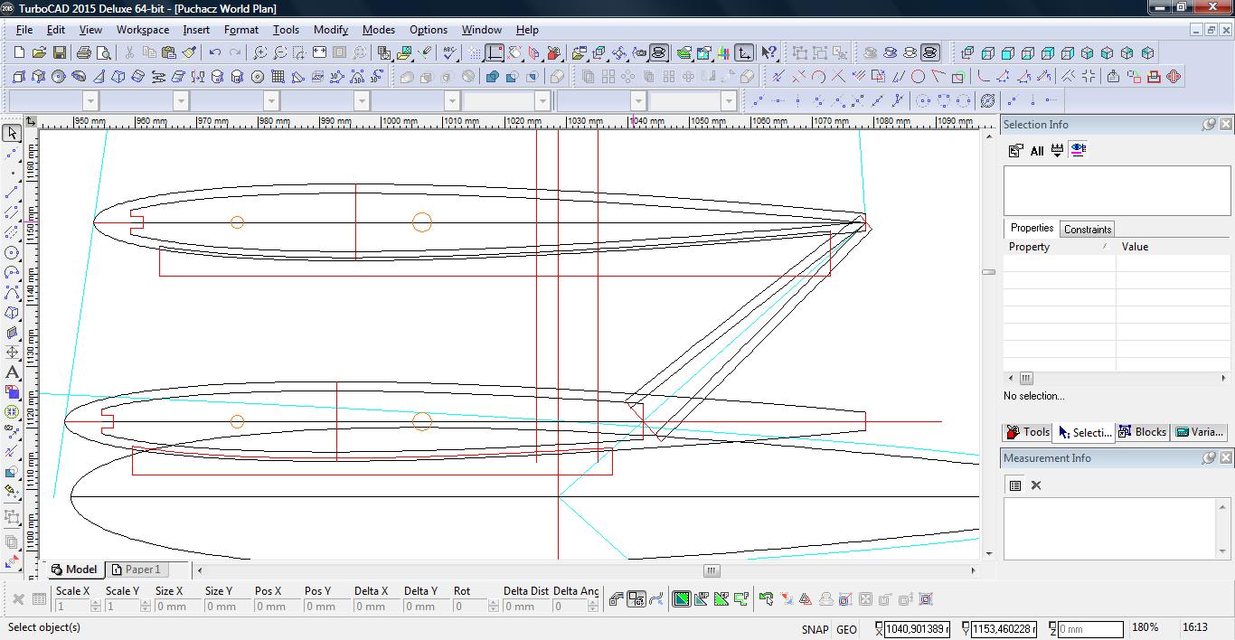

Stan aktualny:
4_1.jpg [ 154.65 KiB | Przeglądany 38556 razy ]
4_2.jpg [ 133.57 KiB | Przeglądany 38556 razy ]
4_3.jpg [ 156.83 KiB | Przeglądany 38556 razy ]
4_4.jpg [ 148.43 KiB | Przeglądany 38556 razy ]
4_5.jpg [ 115.79 KiB | Przeglądany 38556 razy ]
4_6.jpg [ 156.34 KiB | Przeglądany 38556 razy ]

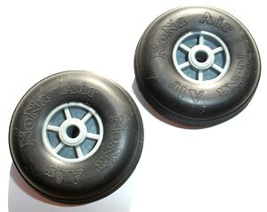

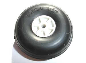

Powoli do przodu :) wybrałem koła.
Przód 37mm, główne 51mm
Komentarz: Przód
NONAOGON.jpg [ 15.23 KiB | Przeglądany 38502 razy ]
Komentarz: Podwozie główne
NONAK2SZT.jpg [ 19.44 KiB | Przeglądany 38502 razy ]

Elementy podwozia oraz wręgi na których będę się opierać będą z laminatu 2mm. (niebieskie elementy na screenie)
2.jpg [ 179.1 KiB | Przeglądany 38502 razy ]

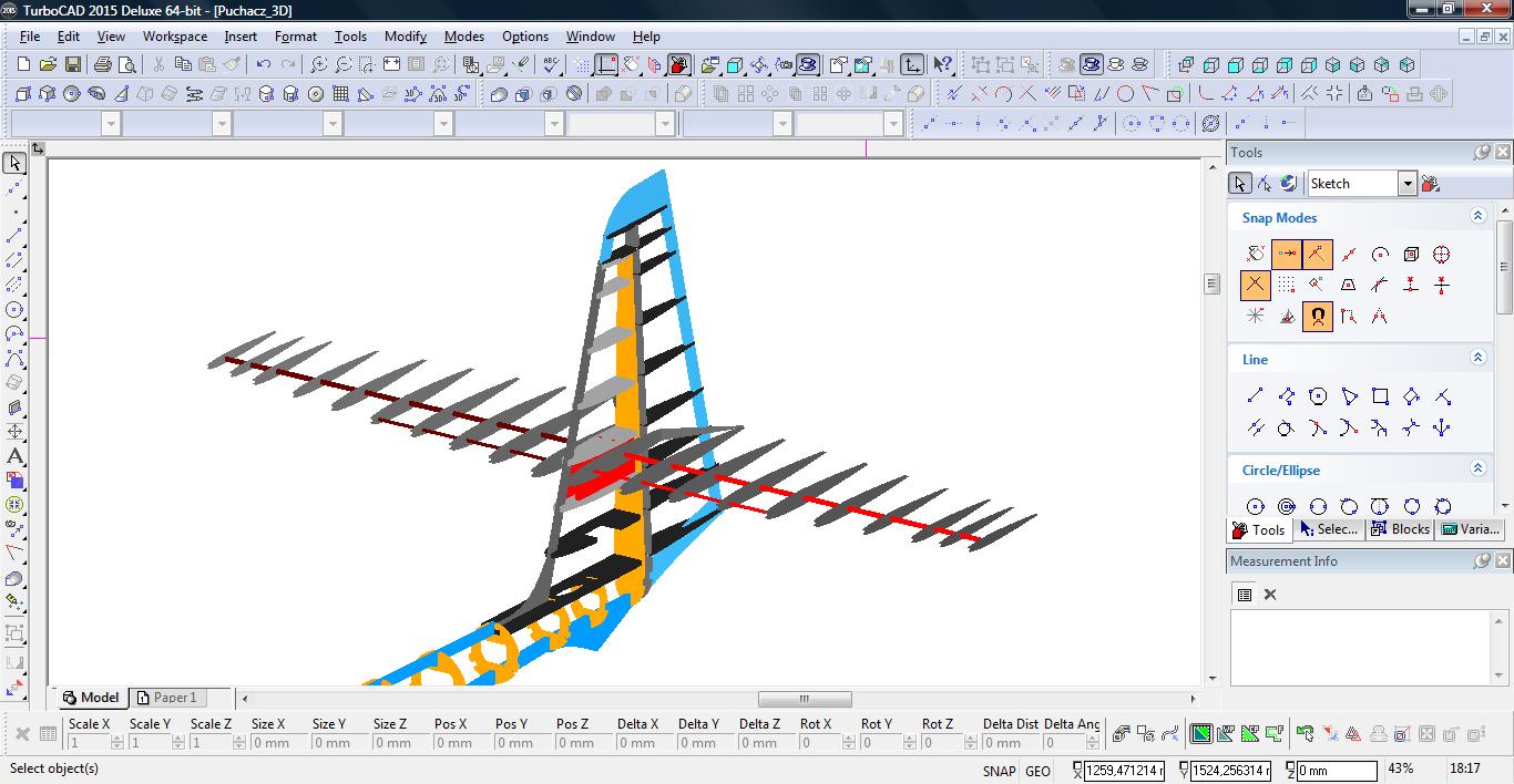

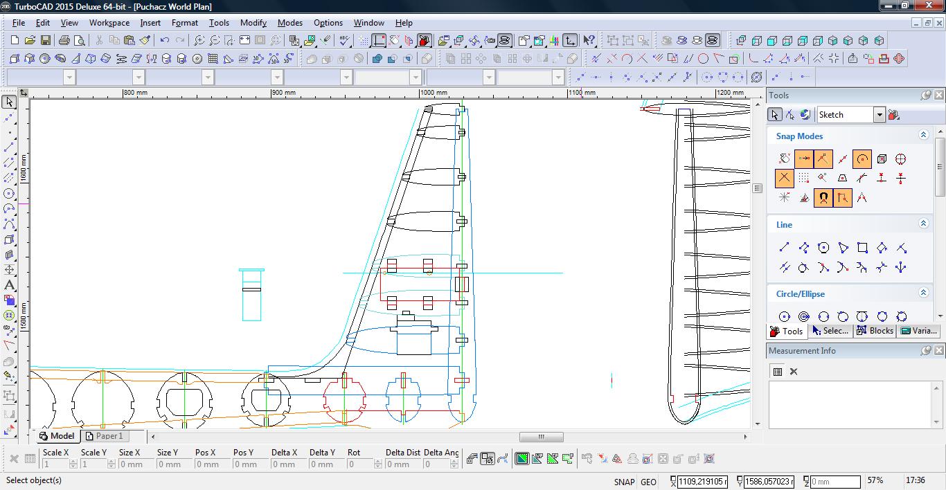

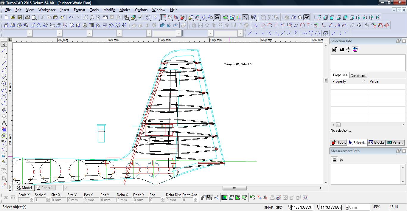

Zająłem się także statecznikiem pionowym.
1.jpg [ 153.08 KiB | Przeglądany 38502 razy ]
Serwo jest już docelowo, jest odpowiednie wcięcie w żeberku.
Elementy czarne to balsa 2mm, reszta balso-sklejka 3mm.

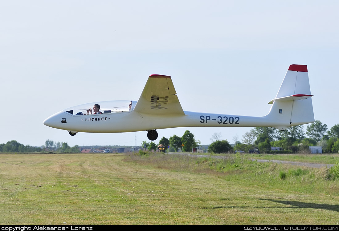

Na koniec zdjęcie Puchaczy w Australii. Zrobiłem na nich wiele lotów, głownie przewożąc (przelatując ?!) rożne pasażerki :D
IMG_0143.jpg [ 597.46 KiB | Przeglądany 38477 razy ]
PS. Ten dobrze odżywiony facet to nie ja!

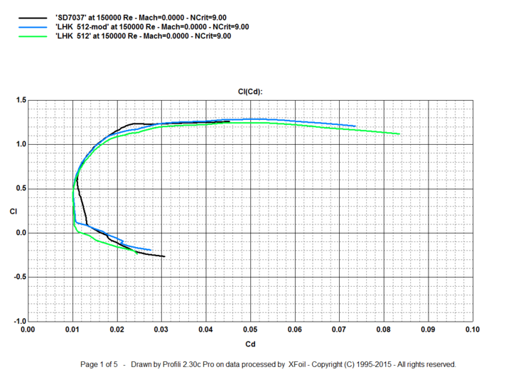

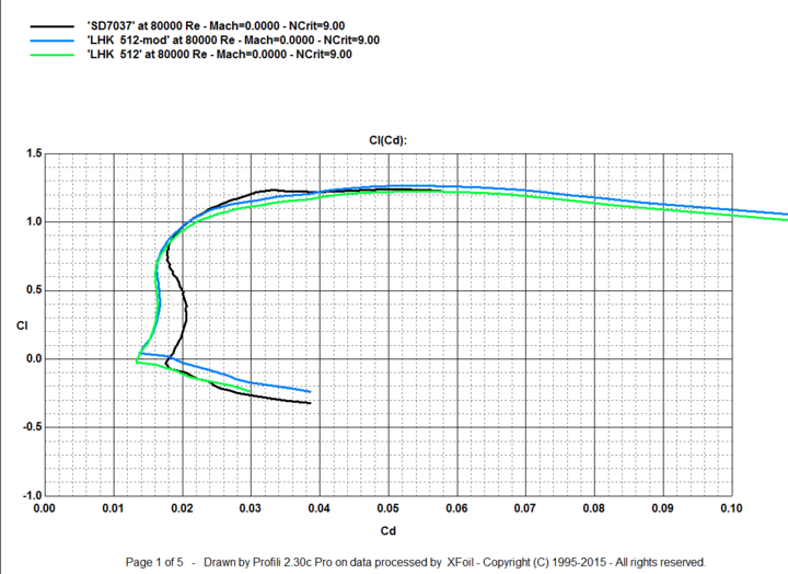

Zamiast SD7037 może zastanów się nad Czeskim profilem LHK512:
http://www.airspace.cz/akademie/rocnik/ ... rfoils.php
Jest dużo lepszy przy większych prędkościach, model będzie lepiej penetrował.
LHK SD7037.PNG [ 41.34 KiB | Przeglądany 38463 razy ]
LHK SD7037 2.PNG [ 42.89 KiB | Przeglądany 38463 razy ]
Rożnica w max CL jest znikoma i LHK512 będzie OK. Jeśli naprawdę musisz mieć taki sam CL załączam LHK512mod który nieco zmodyfikowałem
LHK 512-mod.txt [5.85 KiB]
Pobrany 1311 razy
Chciałem dodać, że profili tych jeszcze nie używałem ale jestem przekonany, że będzie lepszy od SD7037. Właśnie kończę budować skrzydło do szybowca zboczowego z profilem bazowanym na jednym z szybszych profili LHK.

Zrobiłem sobie graficzne porównanie tych profili.
porównanie.jpg [ 129.34 KiB | Przeglądany 38450 razy ]
Główna różnica w grubości profilu, jeszcze czytam ten opis ze strony którą podałeś. Ciekawy profil.
Ktory profil jest pokazany LHK512 czy LHK512 mod? Jezeli masz obciazenie skrzydel rzedu ~30g/dm2 to proponuje niemodyfikowany.

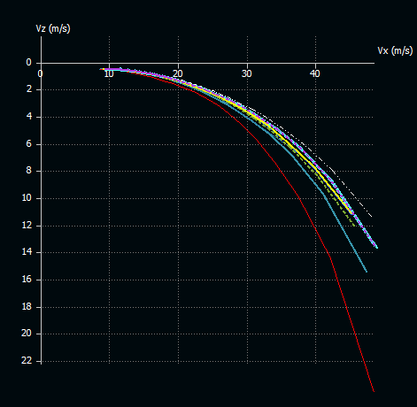

Tak zrobilem pelna analize, sprawdzajac rozne ksztalty skrzydel i profile, orignal czerwony, moj biala przerywana linia na gorze. Model ma klapy+lotki, ale tego nie ma tym wykresie.
Perfect +.PNG [ 10 KiB | Przeglądany 38439 razy ]
Na rysunku jest profil niezmodyfikowany.

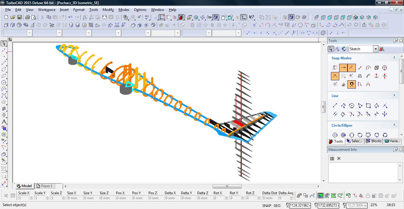

Jako, że już prawie koniec, pokusiłem się o małe 3D.
3D_1.jpg [ 133.45 KiB | Przeglądany 38422 razy ]
3D_2.jpg [ 134.79 KiB | Przeglądany 38422 razy ]
3D_3.jpg [ 132.63 KiB | Przeglądany 38422 razy ]
3D_4.jpg [ 137.94 KiB | Przeglądany 38422 razy ]
3D_5.jpg [ 150.02 KiB | Przeglądany 38422 razy ]
3D_6.jpg [ 146.6 KiB | Przeglądany 38422 razy ]

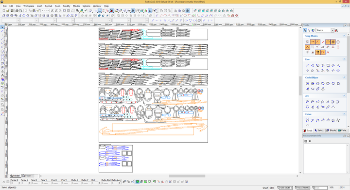

Post: 4 sty 2016, o 23:06
Puchacz przygotowany :) teraz czekamy :lol:
1.png [ 114.94 KiB | Przeglądany 38333 razy ]
