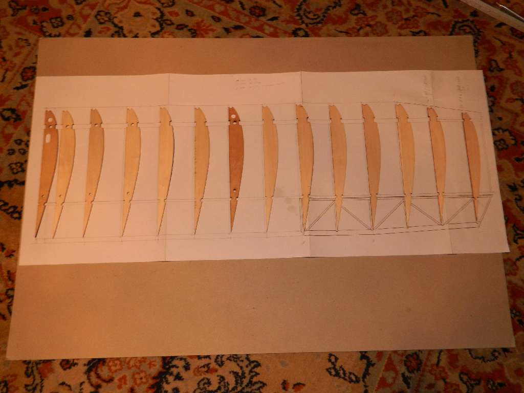

Autor:  milo [ 4 mar 2014, o 22:08 ]
Tytuł:  Re: CWJ Bis "Skaut"
Nadeszla zakupiona deska montażowa i zrazu zabralem sie za składanie płata. Efekt mojej dziesiejszej pracy na zdjęciach. Dałem wióra w ostatnim żeberku, źle narysowałem wycięcia na dźwigarek pomocniczy, ale było to łatwe do naprawy.
DSCN1925.jpg [ 109.95 KiB | Przeglądany 6356 razy ]
DSCN1926.jpg [ 118.55 KiB | Przeglądany 6356 razy ]
Autor:  milo [ 6 mar 2014, o 21:41 ]
Mozolne wklejanie przekładek między dźwigarowych.....zakończone :) W pasie dźwigara głównego , balsa 3 mm słojami prostopadle do listew, w pasie dźwigarka pomocniczego ta sama balsa, równolegle.
DSCN1928.jpg [ 156.19 KiB | Przeglądany 6315 razy ]
DSCN1929.jpg [ 156.11 KiB | Przeglądany 6315 razy ]
Autor:  Stema [ 7 mar 2014, o 00:06 ]
No to się nalepiłeś.
Pracochłonna i precyzyjna robota z tymi przekładkami.
Jakim klejem je wklejałeś?
Autor:  molej [ 7 mar 2014, o 11:57 ]
...w pasie dźwigarka pomocniczego ta sama balsa, równolegle.
Dlaczego równolegle? Z racji "czasowych" czy może coś innego?
Autor:  milo [ 7 mar 2014, o 12:02 ]
Klej to oczywiście Soudal 64A i 66A.
Dlaczego równolegle? Wszystkiego po trochu ..... czas, materiał, myślę, że ze względów wytrzymałościowych nie będzie to miało istotnego znaczenia - toż to tylko dźwigarek pomocniczy ;) - a kapitalnie upraszcza budowę.
