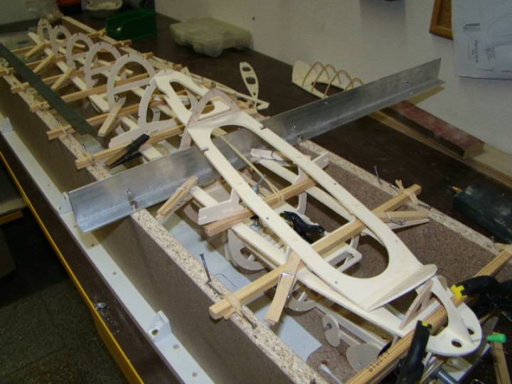

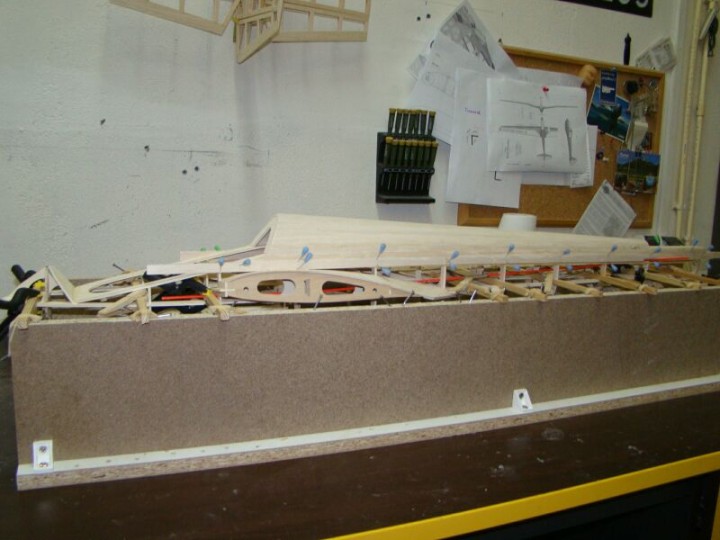

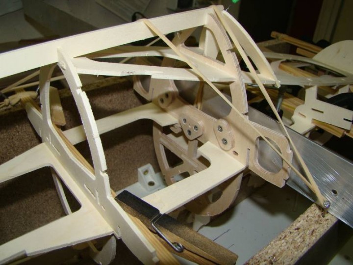

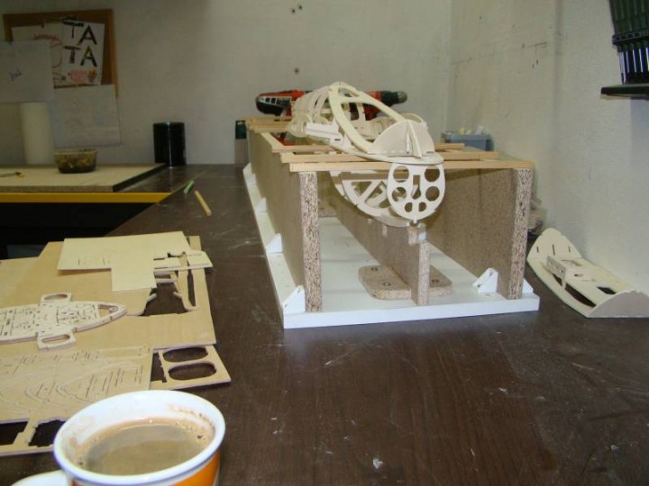

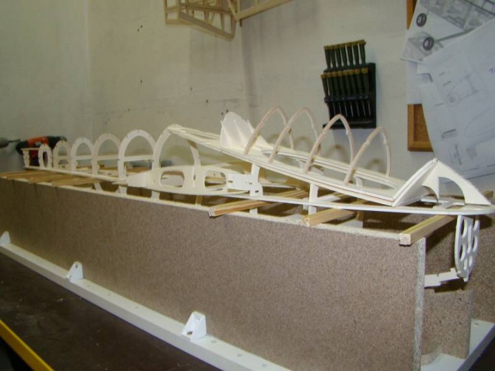

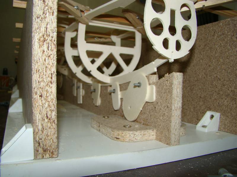

Nie będę zbytnio się rozpisywał - wszystko widać na fotkach.
Obecnie model jest złożony na sucho w statywie.
DSC03505.JPG [ 71.36 KiB | Przeglądany 13072 razy ]
DSC03502.JPG [ 79.73 KiB | Przeglądany 13072 razy ]
DSC03498.JPG [ 66.54 KiB | Przeglądany 13072 razy ]
DSC03492.JPG [ 66.3 KiB | Przeglądany 13072 razy ]
DSC03491.JPG [ 68.03 KiB | Przeglądany 13072 razy ]

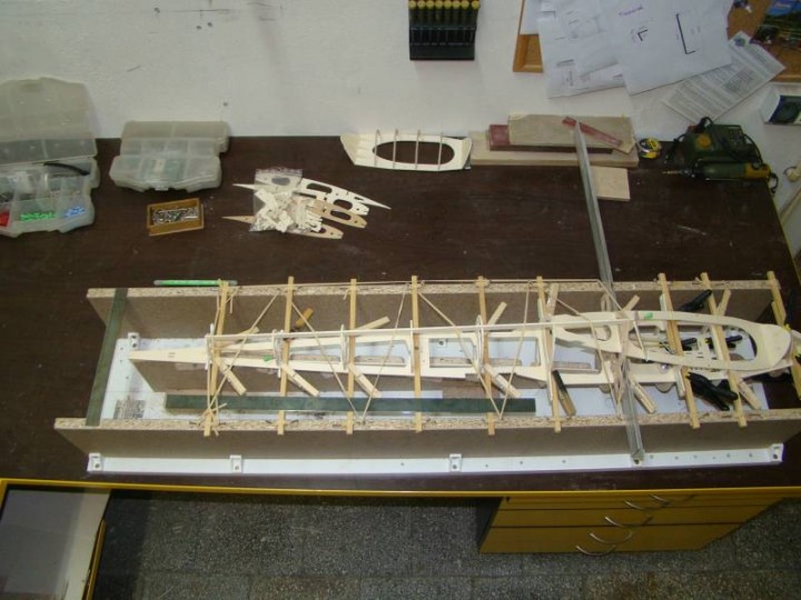

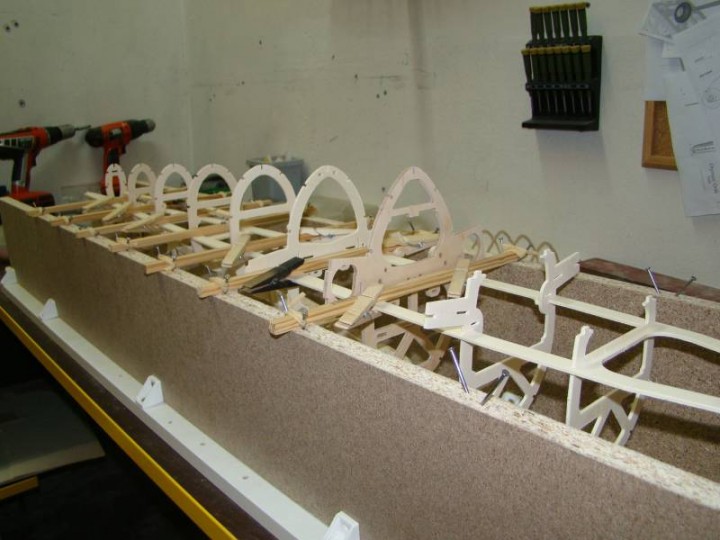

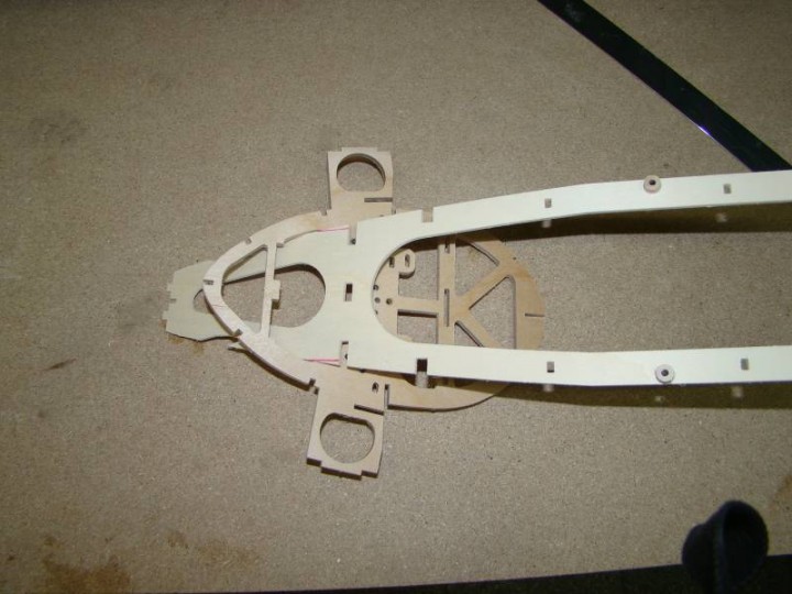

Pomału orlik "się" składa - praktycznie całość sklejona za jednym razem na statywie montażowym.
Niestety teraz czeka mnie przymusowa przerwa w budowie (brak materiałów).
DSC03526.JPG [ 82.07 KiB | Przeglądany 13014 razy ]
DSC03522.JPG [ 81.28 KiB | Przeglądany 13014 razy ]
DSC03520.JPG [ 75.57 KiB | Przeglądany 13014 razy ]
DSC03516.JPG [ 84.75 KiB | Przeglądany 13014 razy ]
DSC03510.JPG [ 73.05 KiB | Przeglądany 13014 razy ]

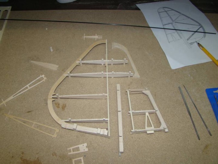

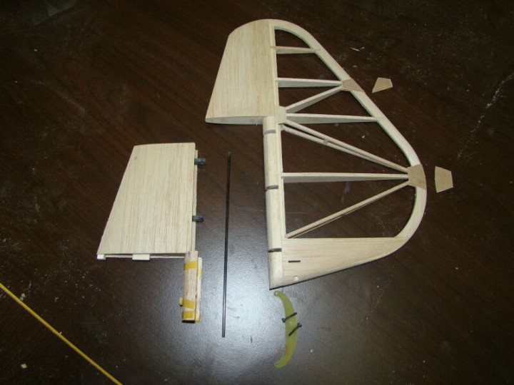

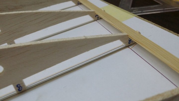

Postępy niewielkie (czekałem na materiały) - ale zawsze coś.
w "wolnym" czasie przeciąłem elementy na skrzydła.

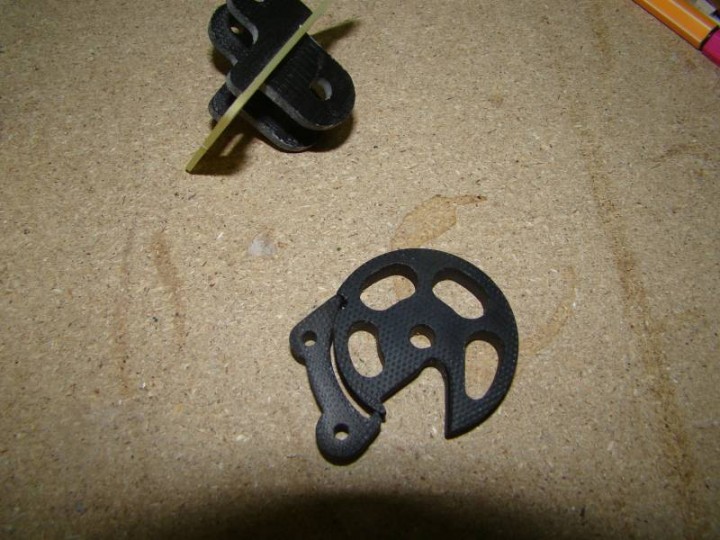

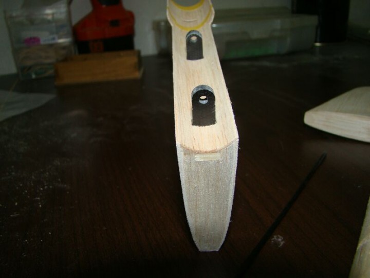

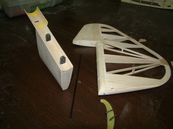

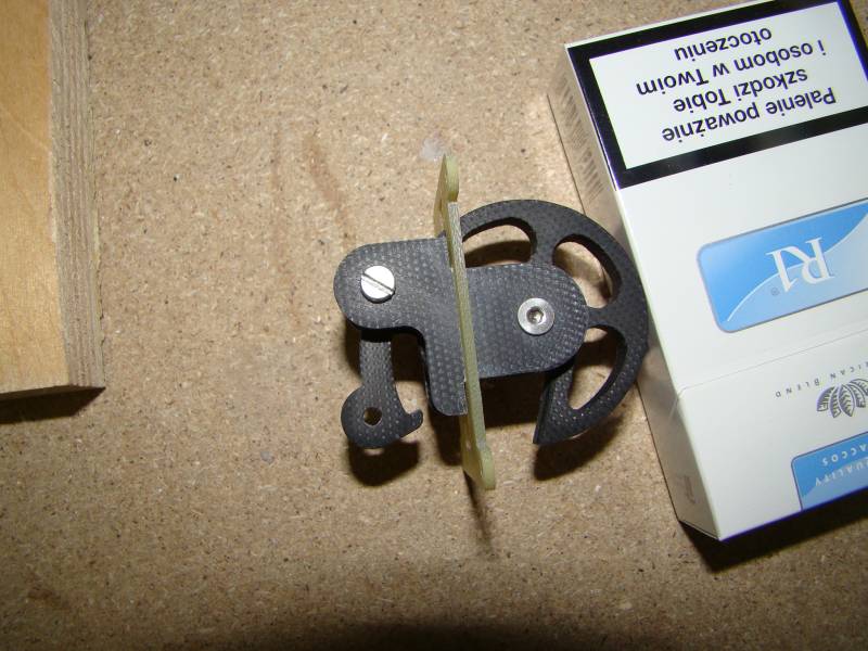

Wyczep holu - zgadnijcie z jakiego materiału ???
notabene ciekaw jestem czy zda egzamin - jak nie można wkręcić zwykły.
DSC03543.JPG [ 49.99 KiB | Przeglądany 12958 razy ]
DSC03541.JPG [ 89.66 KiB | Przeglądany 12958 razy ]
DSC03538.JPG [ 90.35 KiB | Przeglądany 12958 razy ]

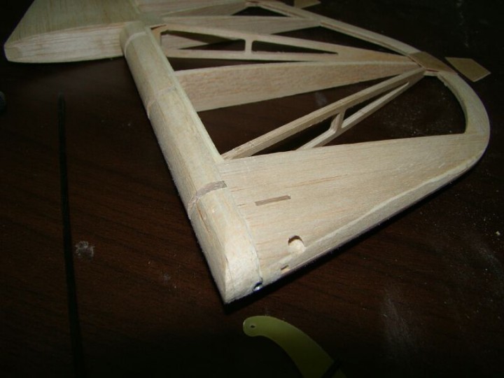

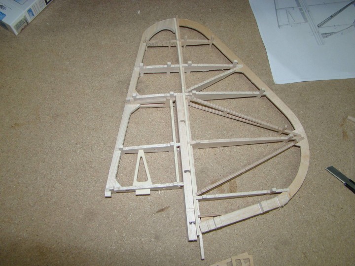

Statecznik pionowy
stat pion (1).JPG [ 69.49 KiB | Przeglądany 12958 razy ]
stat pion (2).JPG [ 435.68 KiB | Przeglądany 12958 razy ]
stat pion (3).JPG [ 76.79 KiB | Przeglądany 12958 razy ]
stat pion (4).JPG [ 74.82 KiB | Przeglądany 12958 razy ]

Moim zdaniem ten zaczep do holu nie sprawdzi się w praktyce .
Po pierwsze : ruch dźwigni nazwijmy ją " blokującej " jest dość mały i musi być precyzyjnie ustawiony poprzez regulację na serwie co w praktyce będzie bardzo trudne .
Po drugie : nawet niewielkie eksploatacyjne zużycie zazębiających się krawędzi może spowodować samoczynne wypięcie holu przy szarpnięciu .
Po trzecie : moim zdaniem serwo " nie nadąży " za obracającym się kółkiem w momencie wypinania i nie zablokuje go w pozycji " wypięte ".
Po czwarte : jak zapiąć końcówkę holu , bo jak rozumiem kółko obraca się swobodnie ?
Sugeruję sprawdzenie działania wyczepu przed zamontowaniem w modelu .
Osobiście zastosował bym sprawdzone rozwiązania .
Poza tym - kawał świetnej roboty - z zaciekawieniem na bieżąco obserwuję .
Oby tak doskonale zapowiadający się projekt doczekał finału .
Tomek

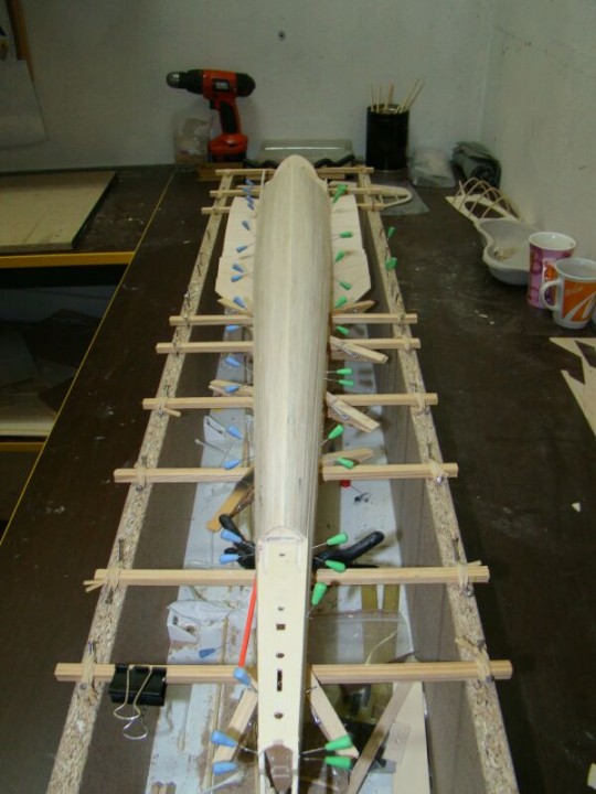

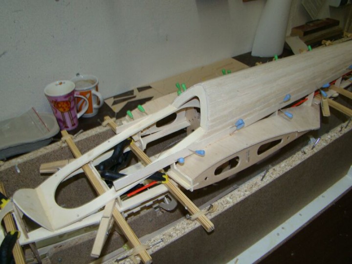

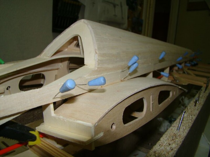

Zbyt wiele nie przybyło - drugi tydzień męczę się z listewkami (1 listewka = 1 dzień) :-)
Powoli kadłub zaczyna nabierać kształtu.
kadłub (1).JPG [ 65.97 KiB | Przeglądany 12821 razy ]
kadłub (2).JPG [ 52.26 KiB | Przeglądany 12821 razy ]
kadłub (3).JPG [ 64.72 KiB | Przeglądany 12821 razy ]
kadłub (4).JPG [ 61.34 KiB | Przeglądany 12821 razy ]

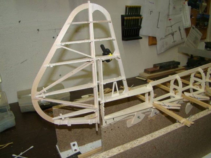

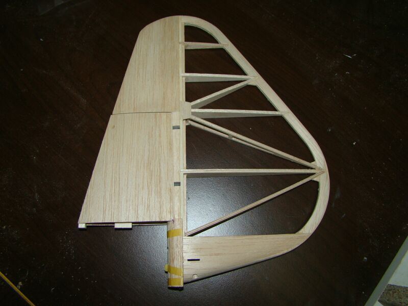

Statecznik pionowy - prawie ukończony.
statecznik pionowy (1).JPG [ 53.46 KiB | Przeglądany 12821 razy ]
statecznik pionowy (2).JPG [ 60.68 KiB | Przeglądany 12821 razy ]
statecznik pionowy (3).JPG [ 48.52 KiB | Przeglądany 12821 razy ]
statecznik pionowy (4).JPG [ 35.7 KiB | Przeglądany 12821 razy ]
statecznik pionowy (5).JPG [ 53.11 KiB | Przeglądany 12821 razy ]

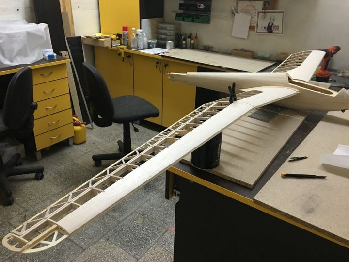

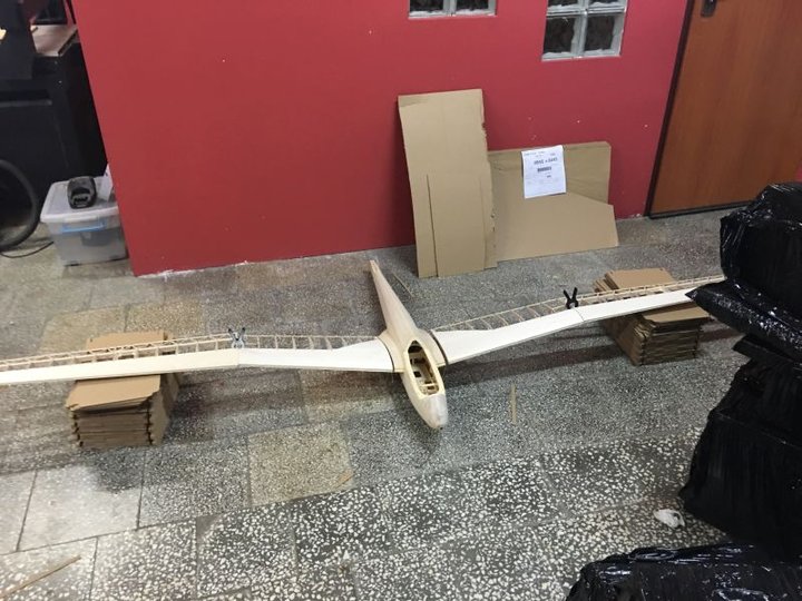

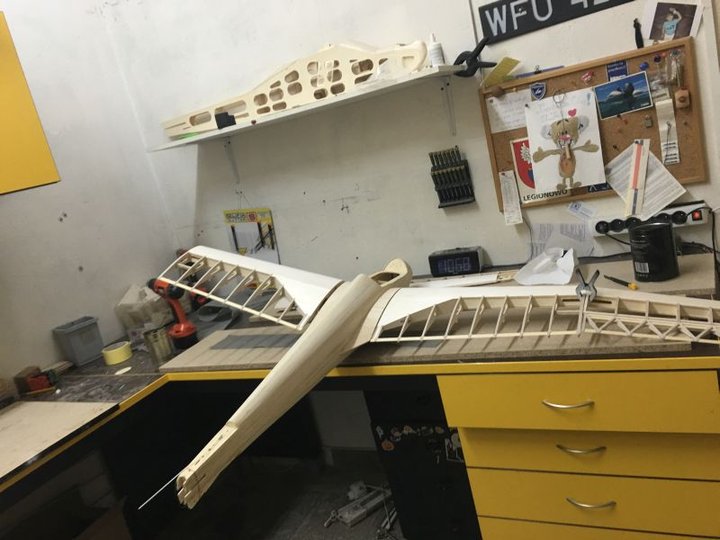

Witam ponownie po dosyć długiej przerwie (tak to jest w modelarstwie - nie zawsze jest czas, a zazwyczaj go nie ma).
Kadłub orlika na etapie sklejania został już ukończony w minionym roku, wstępnie przeszlifowany.
W 2016 roku biorę się za montaż skrzydeł. Na chwilę obecną wyglądają tak:
4.jpg [ 202.17 KiB | Przeglądany 11269 razy ]
3.jpg [ 232.77 KiB | Przeglądany 11269 razy ]
2.jpg [ 245.55 KiB | Przeglądany 11269 razy ]
1.jpg [ 238.78 KiB | Przeglądany 11269 razy ]

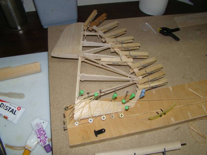

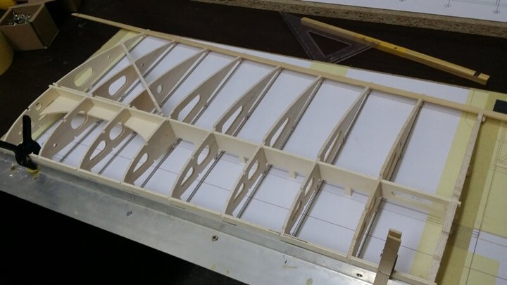

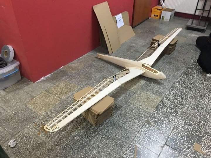

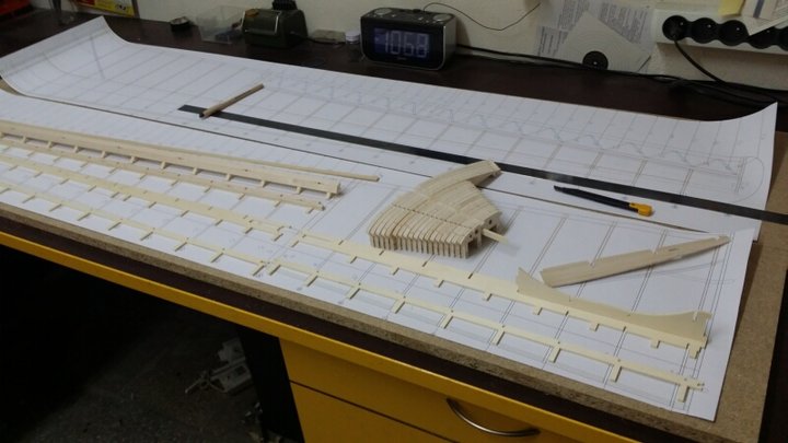

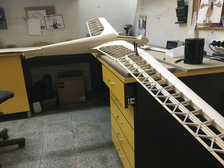

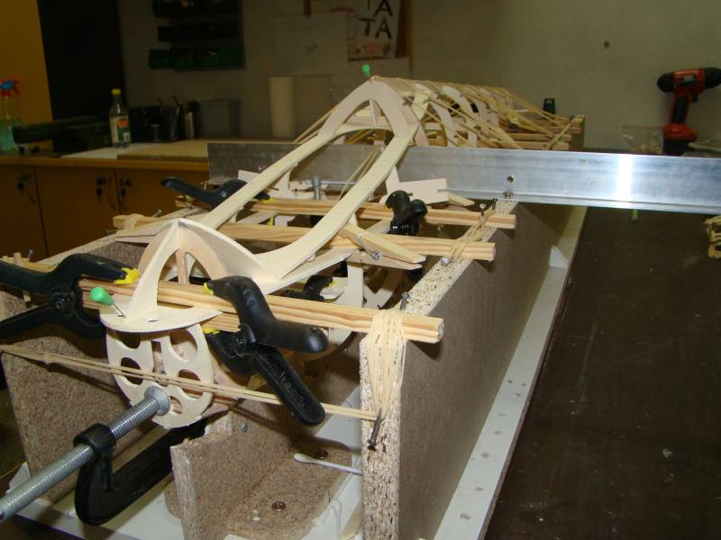

Kolejny etap budowy (skrzydła na ukończeniu)...
Do wykonania zostały: (jeśli chodzi o skrzydła)
końcówki
natarcie
skos wzniosu (wstępnie zrobiony na cnc)
gniazda serw
oklejenie
i tutaj zwracam się o pomoc czy model należy okleić folią typu monocote czy może poczynić krok do przodu i coś imitującego tkaninę?

Post: 27 lut 2016, o 08:53
Posty: 1302
Ja bym proponował, coś imitującego tkaninę, podejrzewam, że efekt końcowy będzie doskonały :D
Ile waży Orlik w obecnym stanie?
