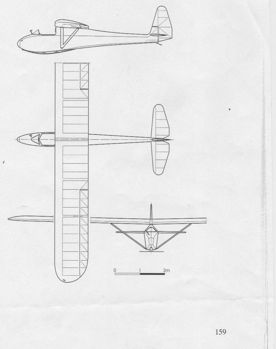

Model jest budowany na podstawie rysunku zamieszczonego w książce "Antoni Kocjan- szybowce i walka z bronią V ". W momencie rozpoczynania budowy był to najlepszy rysunek jaki posiadałem . Gdybym zaczynał dziś , opierał bym się na rysunku z III tomu" Polskich konstrukcji lotniczych", moim zdaniem lepszym. Pewne elementy miałem już jednak wykonane i zdecydowałem się pozostawić tak jak jest. Na pewno pomocna w konstruowaniu była by umiejętność projektowania na komputerze, ale to może przy następnym modelu. Ten jest wykonywany ręcznie.
Pora przejść do konkretów.

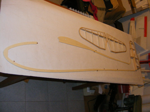

Ponieważ model jest w skali 1 : 3,5 rysunek bazowy z książki powiększyłem kserograficznie tak, aby przedstawiał szybowiec w skali 1 : 35. Ułatwia to wykonanie rysunku wykonawczego modelu w skali 1 : 1 , mnożymy potrzebne wymiary x 10. Sporządziłem rysunki kadłuba w rzucie z góry i z boku , z rozmieszczonymi na podstawie rysunków i zdjęć wręgami i podłużnicami.
Z topolowej sklejki grubości (około) 4mm wyciąłem tzw. kil stanowiący obrys kadłuba w rzucie z boku .

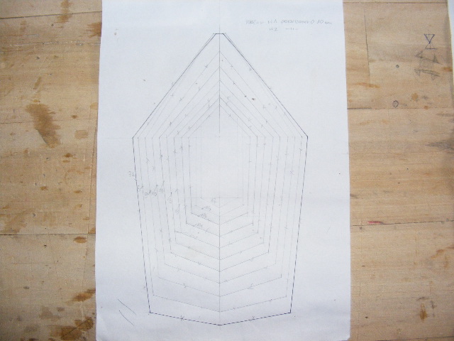

Następnie zdejmując wymiary z rysunku 1 : 1 rysujemy wszystkie wręgi. Mnie to zajęło niedzielne popołudnie. Wręgi rysuję na jednej kartce, co pozwala wychwycić ew. błędy.

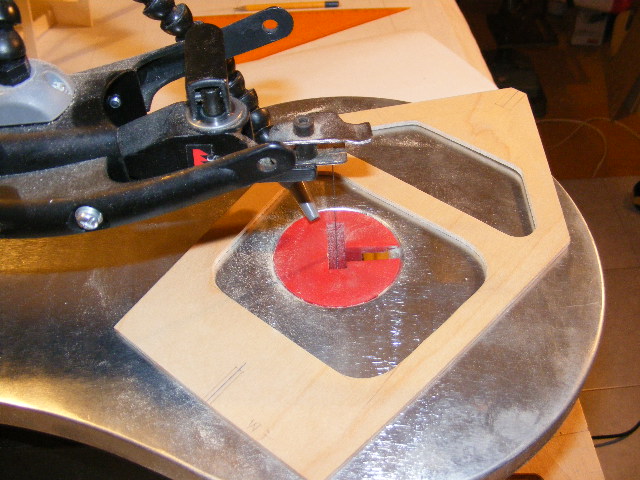

Wręgi przeniosłem na sklejkę topolową przy pomocy kalki maszynowej i wyciąłem wyrzynarką włosową . Główne wręgi ( nośne) wycięte są ze sklejki brzozowej 4 mm.
Następny krok to ażurowanie wręg i wykonanie wycięć pod podłużnice kadłuba .

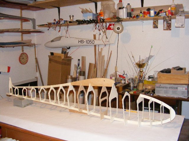

Na początku muszę wyjaśnić, że moja Sroka będzie miała pokrycie sklejkowe gr. 0,6 mm dlatego rysując wręgi kadłuba pominąłem grubość pokrycia. W przypadku grubszego pokrycia, np. balsą 3 mm , należałoby pomniejszyć obrys zewnętrzny wręg o te 3 mm.
Następnie wykonałem centralny węzeł stanowiący połączenie płatów z kadłubem razem z szablonami profilu płata , tak aby potem te elementy jak najdokładniej do siebie pasowały.
DSCF6412.JPG [ 102.57 KiB | Przeglądany 29532 razy ]
Teraz możemy złożyć po raz pierwszy kadłub "na sucho"

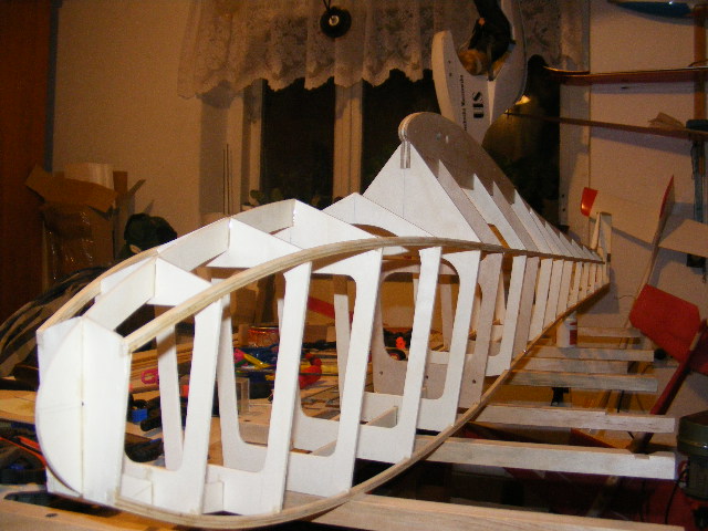

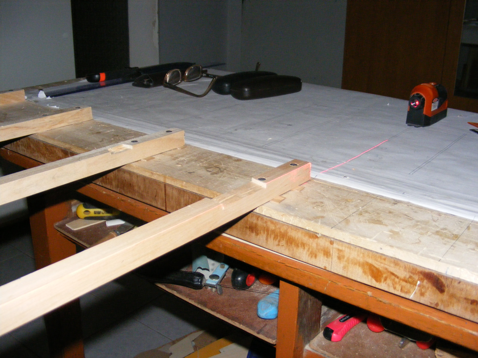

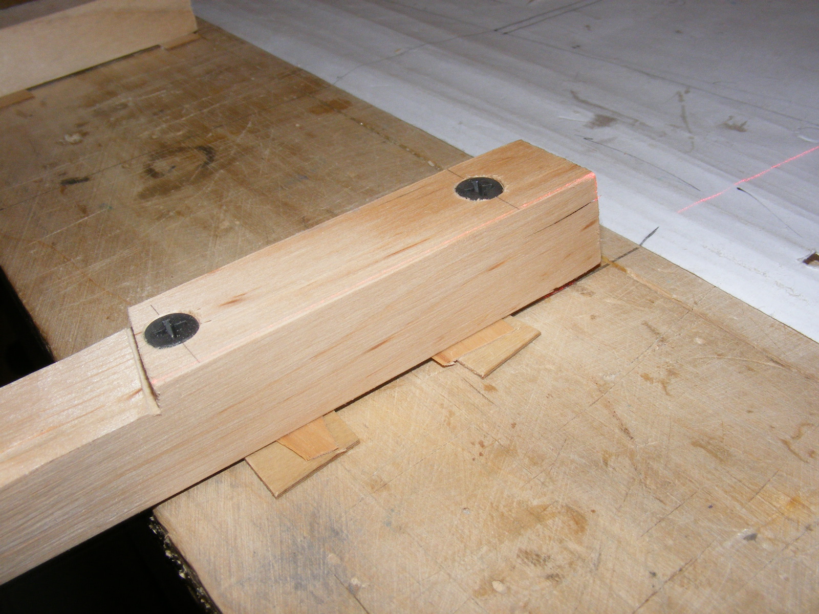

Są różne metody budowy kadłubów, ja zdecydowałem się użyć pomocniczego stelaża. Użyłem listew 2x2 cm , ważne aby były dokładnie kątowe tak aby zachować przy montażu prostopadłość sklejanych elementów . Poszczególne listwy montujemy do stołu tak aby były dokładnie równoległe i tworzyły jedną płaszczyznę inaczej kadłub będzie krzywy. Mój dotychczas prosty stół okazał się w tym momencie krzywy , skorygowałem to podkładkami sklejkowymi .
Przyznam , że wykonanie tego " rusztowania " to prawdziwa próba nerwów :evil:

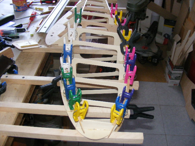

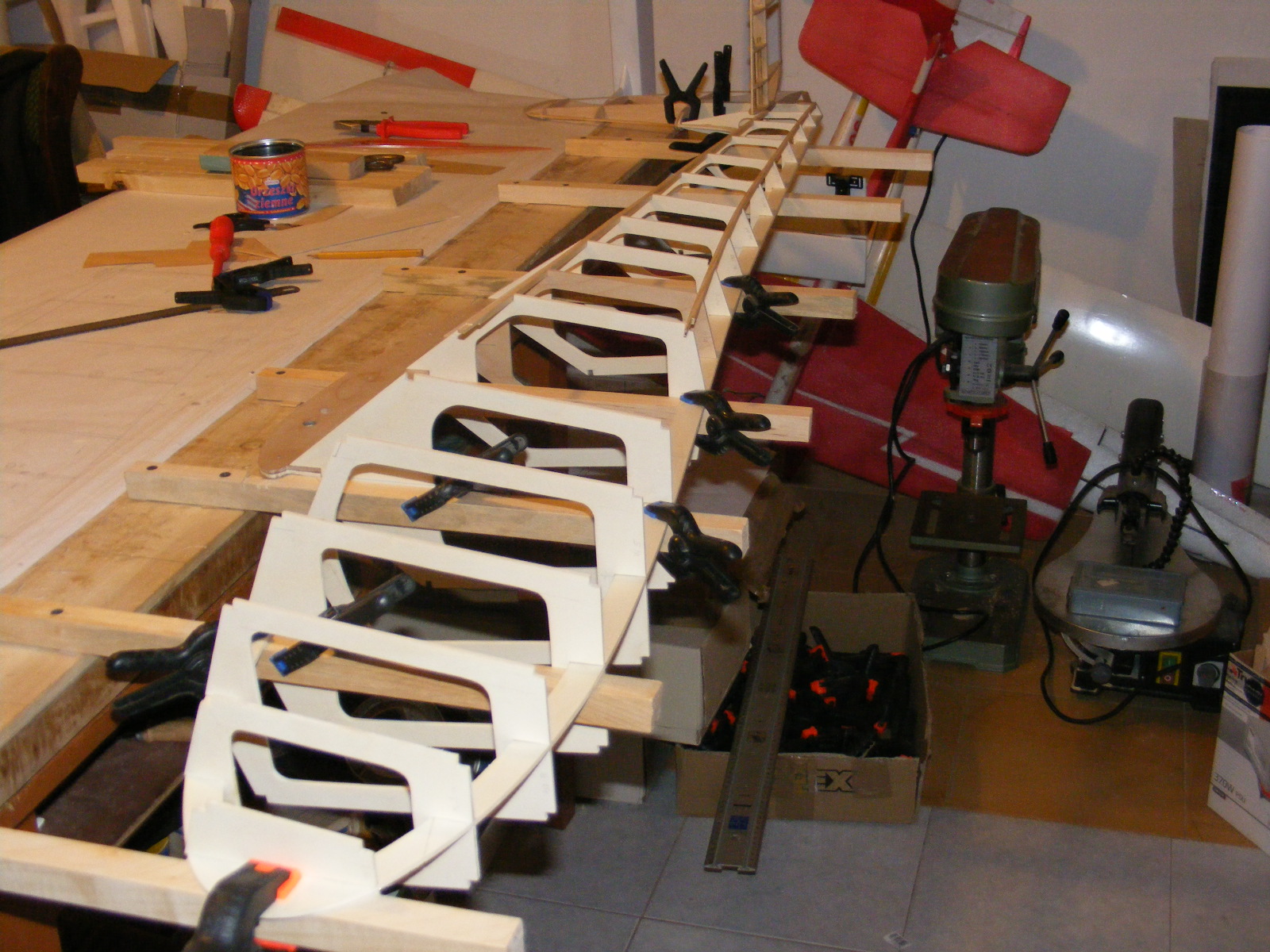

Na tak przygotowanym rusztowaniu układamy kil, wstawiamy wręgi , łapiemy ściskami " wszystko ze wszystkim " , trzy razy sprawdzamy i wstępnie sklejamy ( punktowo ) .
DSCF6421.JPG [ 568.32 KiB | Przeglądany 29532 razy ]
DSCF6424.JPG [ 103.46 KiB | Przeglądany 29532 razy ]
Zdejmujemy kadłub , sprawdzamy raz jeszcze , jeśli wszystko jest prawidłowo kleimy tam , gdzie wcześniej nie mieliśmy dostępu .
Po wyschnięci kleju, montujemy kadłub z powrotem na stelażu .
Idziemy na zasłużone piwo czy co tam kto woli ;)
