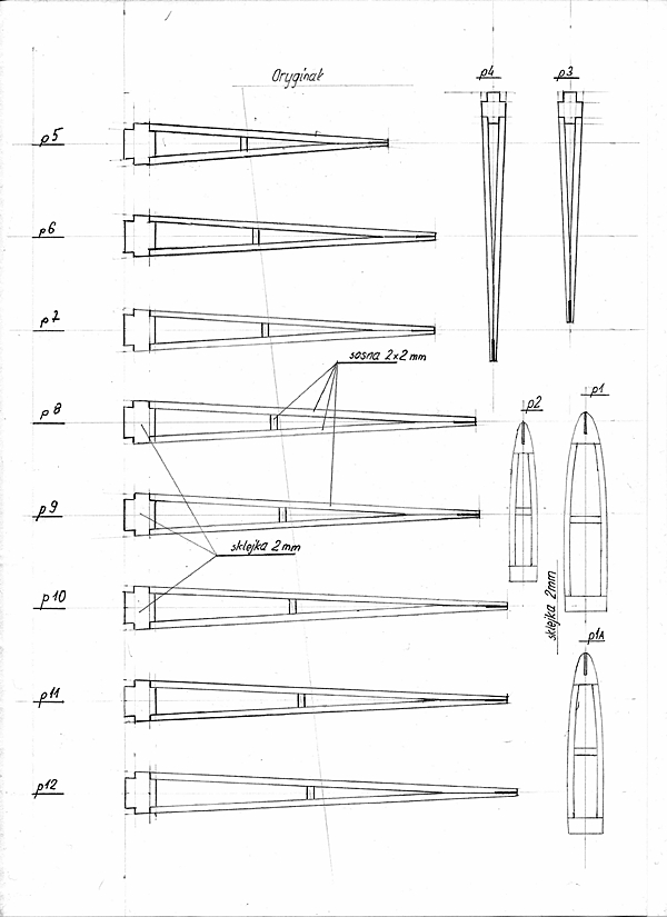

Autor:  Paweł [ 29 wrz 2013, o 18:06 ]
Tytuł:  Re: Salamandra - WWS I
Małe uzupełnienie rysunków statecznika pionowego - żeberka. Poza tym rysunkiem zrobiony jest jeszcze - jako uzupełnienie - rysunek elementów krawędzi spływu. Robiąc fotografię prawie nic nie widać, natomiast skaner mam tylko A4, tak więc teraz go nie umieszczę. Ale w trakcie budowania będzie wszystko widać co i jak. No i oczywiście będzie później w dokumentacji. Najważniejsze, że od jutra będzie już można bawić się klejem, pilniczkami, papierkiem ściernym... :D
pion.żeb..jpg [ 171.88 KiB | Przeglądany 5229 razy ]
