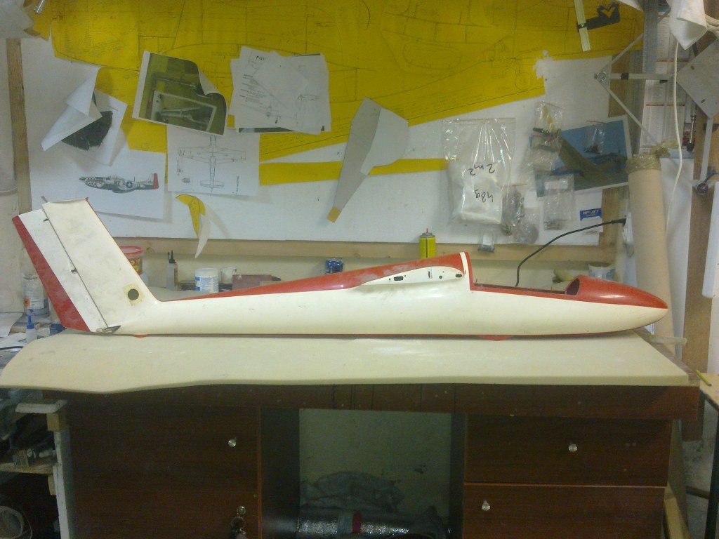

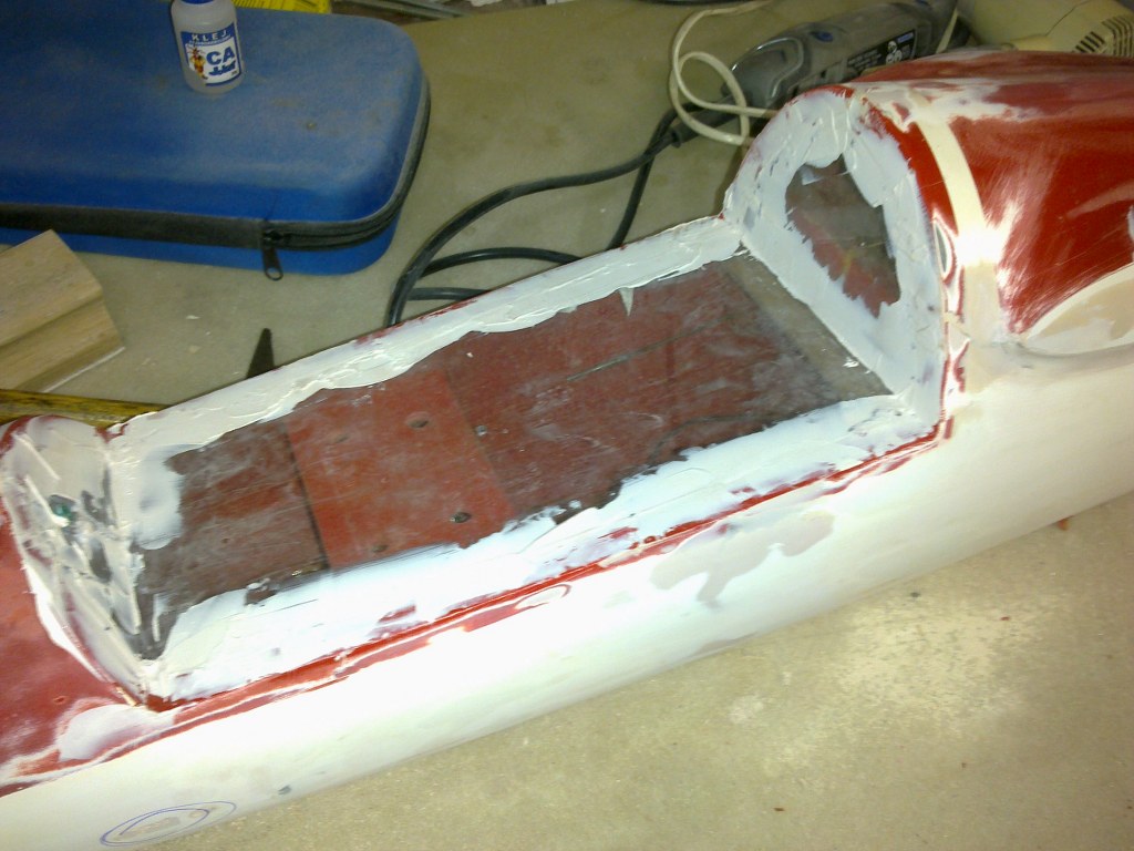

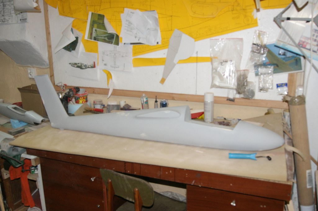

Witam. Postaram się w tym wątku przedstawić proces powstawania wyżej wymienionego szybowca. Jest to skala 1/4, więc o rozpiętości 3,75m. Kadłub zostanie wykorzystany jako kopyto, a cała reszta jak skrzydła, ster kierunku itp... powstanie od nowa.
Na razie trwa przygotowywanie kopyta.

Orientujesz się jaki profil był w nim zastosowany ? Jak dla mnie jakiś dziwny , nie spotkałem się z takim. Na etapie robienia kopyta można by się pokusić o zmianę profilu na nowocześniejszy , dobrany pod przeznaczenie modelu ( termika , zbocze ) .
Tak czy siak zasiadam do kibicowania , bo ten szybowiec bardzo mi się podoba .

Profil to NACA 63A/14% :)

Sam starałem się dowiedzieć jaki to profil ale nie dowiedziałem, jak to co pisze kolega wyżej to prawda to już wiemy.Jest to mój pierwszy szybowiec i chyba zostawię jak jest na profilach za bardzo się nie znam.Chyba że ktoś coś podpowie co było by dobre na termikę,bądz może to co jest jest dobre?

Zupełnie nie pasuje mi ten profil jako NACA 63A (domniemam że 14% to 63A014). W moich modelach stosuję 63A012 i jest to profil symetryczny.

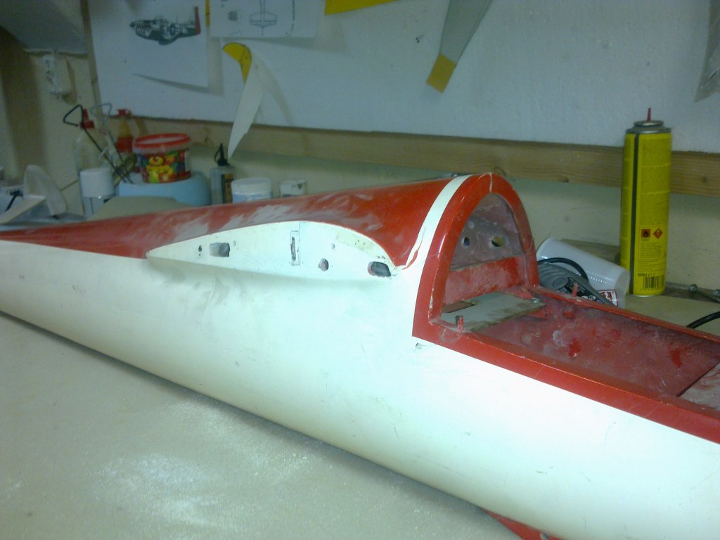

Kadłub był dość mocno zniszczony nawet nie udało się odczytać jakiego to producenta wiec nie mam pojęcia...
Tu jeszcze jedno zdjęcie

Wygląda na starego, poczciwego ClarkaY.....ale pewności nie mam.

Skoro skrzydła mają być budowane od nowa , trudno będzie to zrobić porządnie nie wiedząc jaki to profil . No bo trzeba mieć jakieś współrzędne profilu na podstawie których można wyciąć żebra czy styropianowe rdzenie ( nie wiem jaką technikę budowy zastosujesz ) . W szybowcu " latają " skrzydła , kadłub to tylko niezbędny dodatek ;) Dlatego najpierw zdecydował bym jaki profil mają mieć skrzydła a potem dopasował do nich kadłub póki nie jest za późno , ew. jeśli kadłub i profil ma pozostać tak jak jest , spróbować odszukać co to za profil .
Pomocne byłoby , gdybyś zrobił zdjęcia profilu ( np . żebro nasadowe płata ) tak aby możliwie najmniej zniekształcało rzeczywisty kształt , moglibyśmy coś poszukać , co by pasowało .
