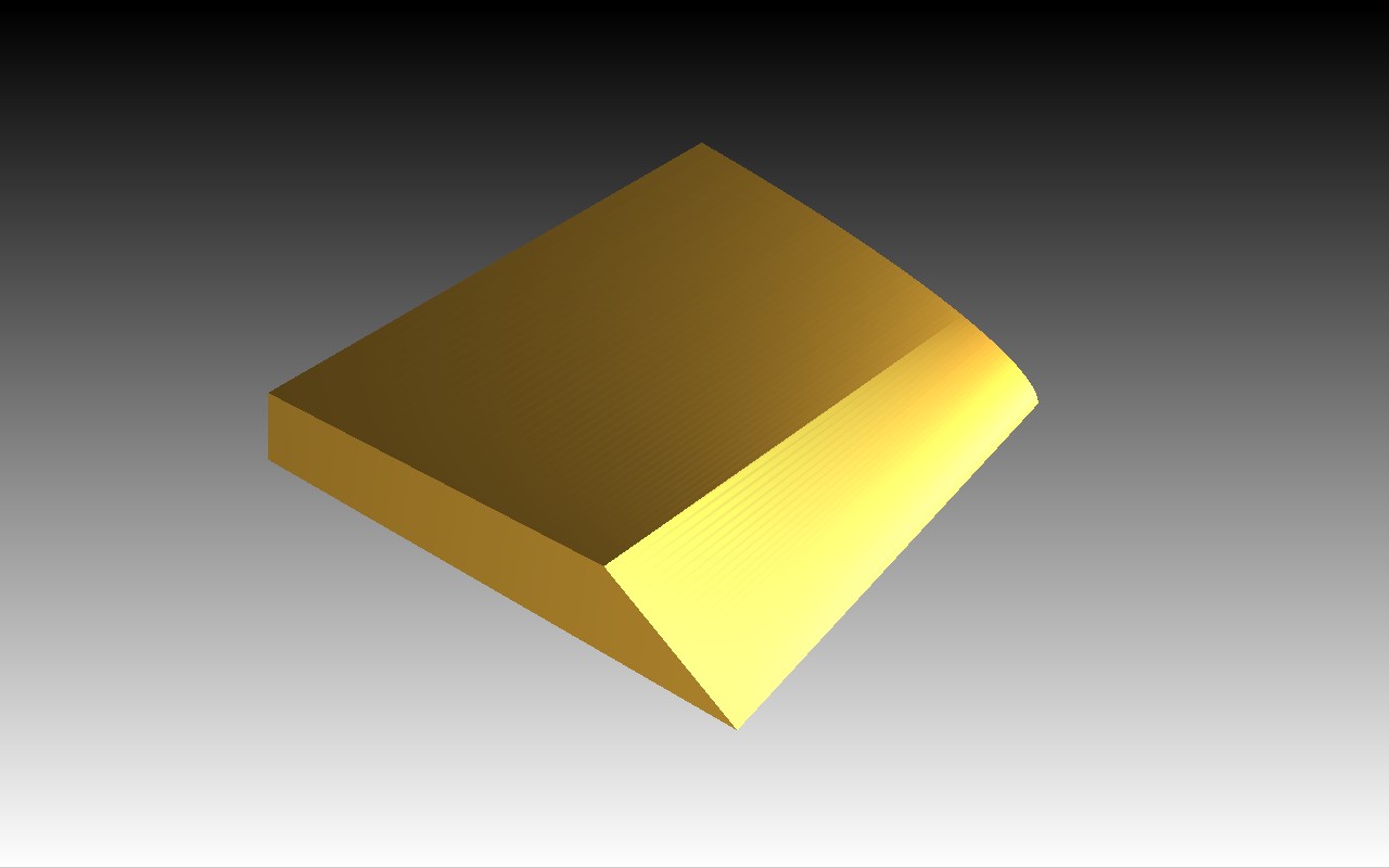

Autor:  slawekmod [ 11 lip 2013, o 21:20 ]
Tytuł:  Re: Komar- próby rysowania.
Tak wygląda próba wymodelowania 3D fragmentu usterzenia pionowego

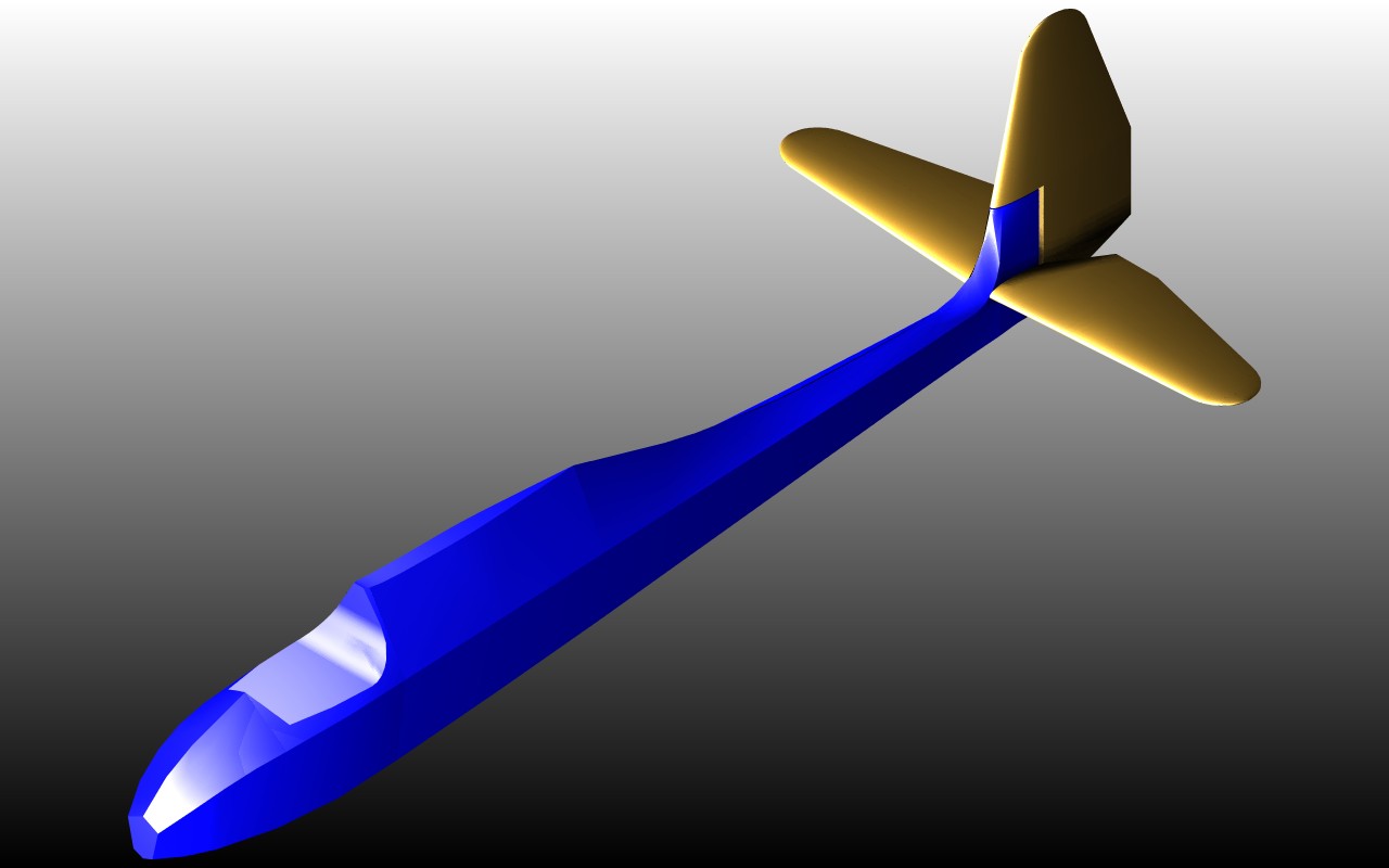

Autor:  slawekmod [ 17 lip 2013, o 21:43 ]
Musiałem wprowadzić parę zmian żeby dostosowac kadłub do profilu S3021. Wyszło trochę kwadratowo ale sens widać.

Autor:  slawekmod [ 17 lip 2013, o 22:11 ]
Trzy ostatnie były by najbliższe oryginałowi. Milo wybrał 3021. Szczerze pisząc myślałem o HQ. Problemem mogą być cięciwy, przy kadłubie około 250 a przy końcówce około 100mm. Przy okazji poprawiłem modelowanie 3D statecznika (strasznie cienki jestem w modelowaniu powierzchni bryły)

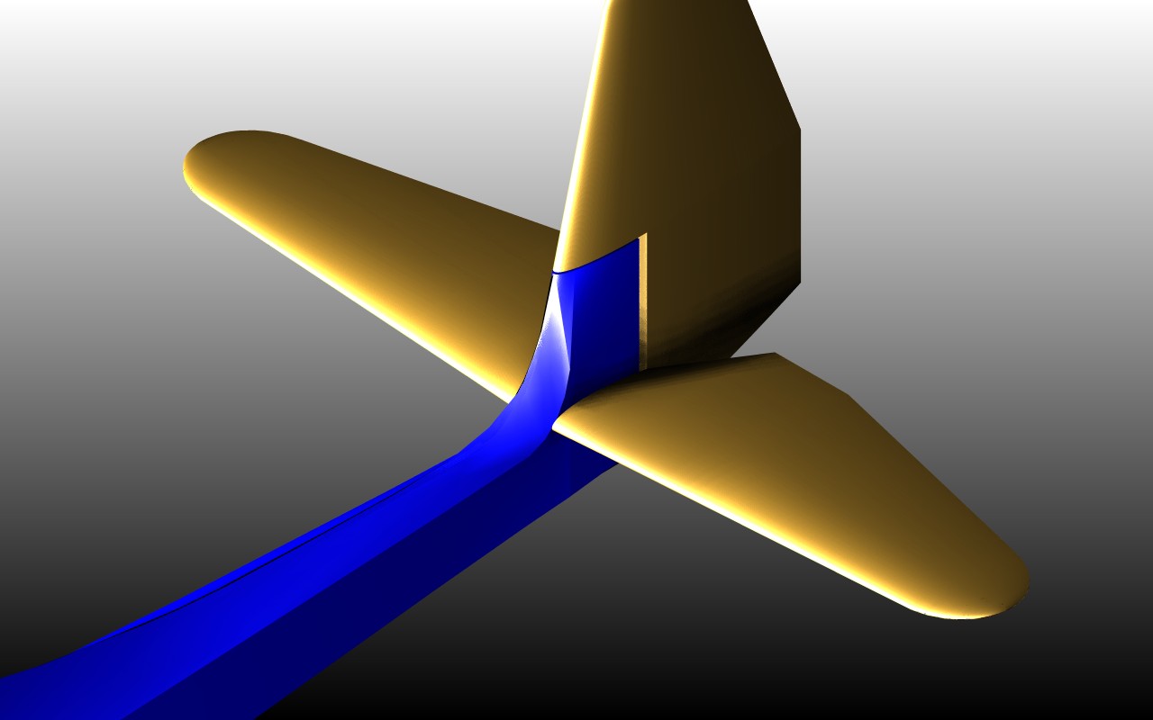

Autor:  slawekmod [ 18 lip 2013, o 19:53 ]
Milo, zobacz czy położenie statecznika poziomego, zrobiłem wg. planów i wg. zdjęć. Statecznik lekko wystaje poza obrys kadłuba ale ponoć tak ma być.

Autor:  slawekmod [ 19 lip 2013, o 05:41 ]
No niestety nie jest to proste ale jakoś ogarniam, część jest na rysunku , trochę w głowie i jakoś idzie.
CAD znowu popsuł perspektywę.
