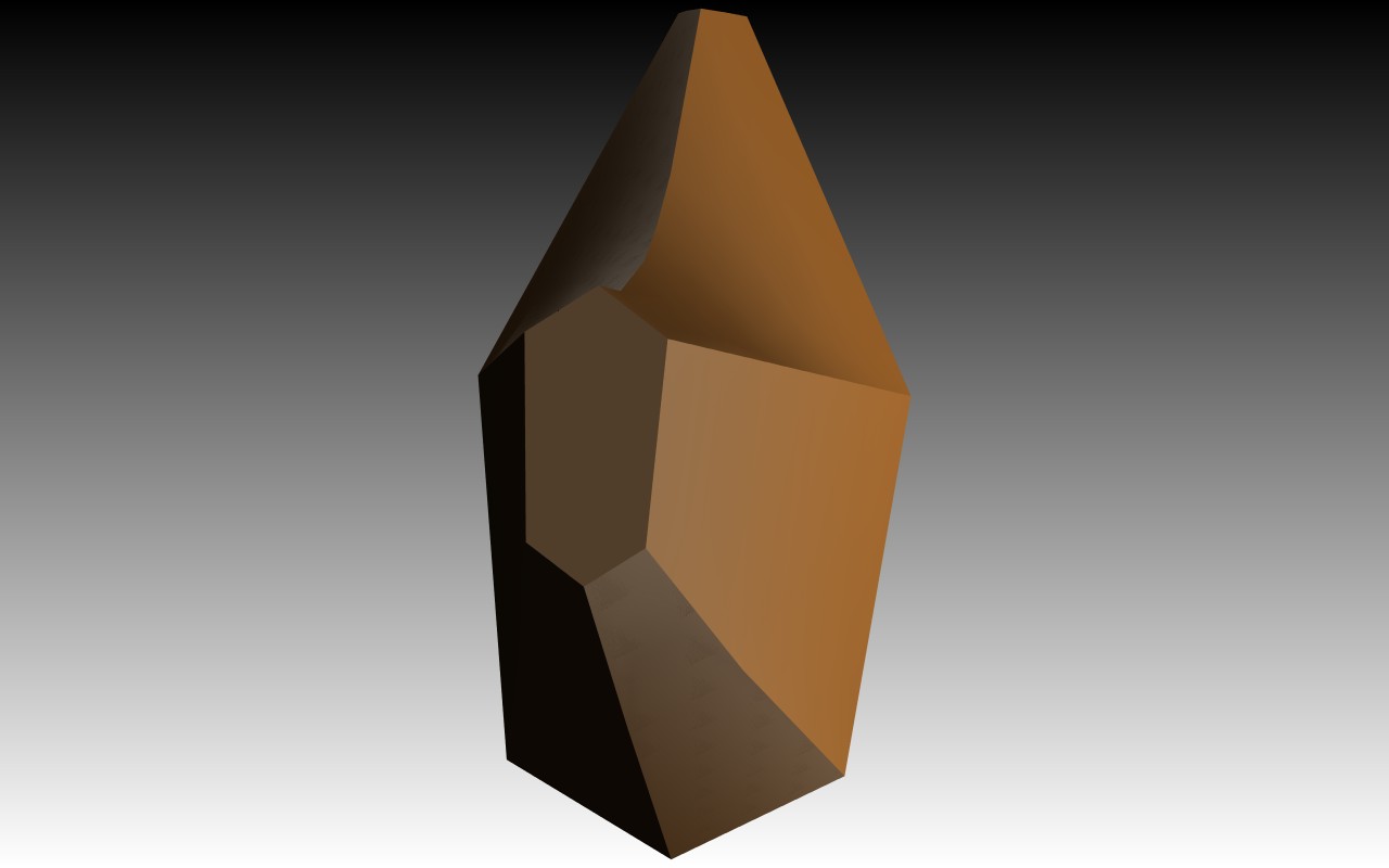

Autor:  slawekmod [ 6 lip 2013, o 09:09 ]
Tytuł:  Re: Komar- próby rysowania.
Plany z modelarza okazały się niedokładne, wyrysowałem wręgi wg wymiarów z tej dokumentacji i podłużnice rozciagnięte pomiędzy wierzchołkami wręg były powyginane w S. Poprawiłem to i owo, jest lepiej.
PS: w Modelarzu są błędy nawet w obliczeniach. Kilka wręg ma inną wysokość niż to wynika z sumy ich wewnętrznych wymiarów.
bryła kadłuba komar2.JPG [ 46.6 KiB | Przeglądany 8095 razy ]
bryła kadłuba komar1.JPG [ 46.58 KiB | Przeglądany 8095 razy ]
bryła kadłuba komar.JPG [ 75.54 KiB | Przeglądany 8095 razy ]
Autor:  slawekmod [ 6 lip 2013, o 19:33 ]
Obrysowałem od nowa cały kadłub odpuszczając wymiary wręg z planów. Wykreśliłem je z linii teoretycznych kadłuba.
