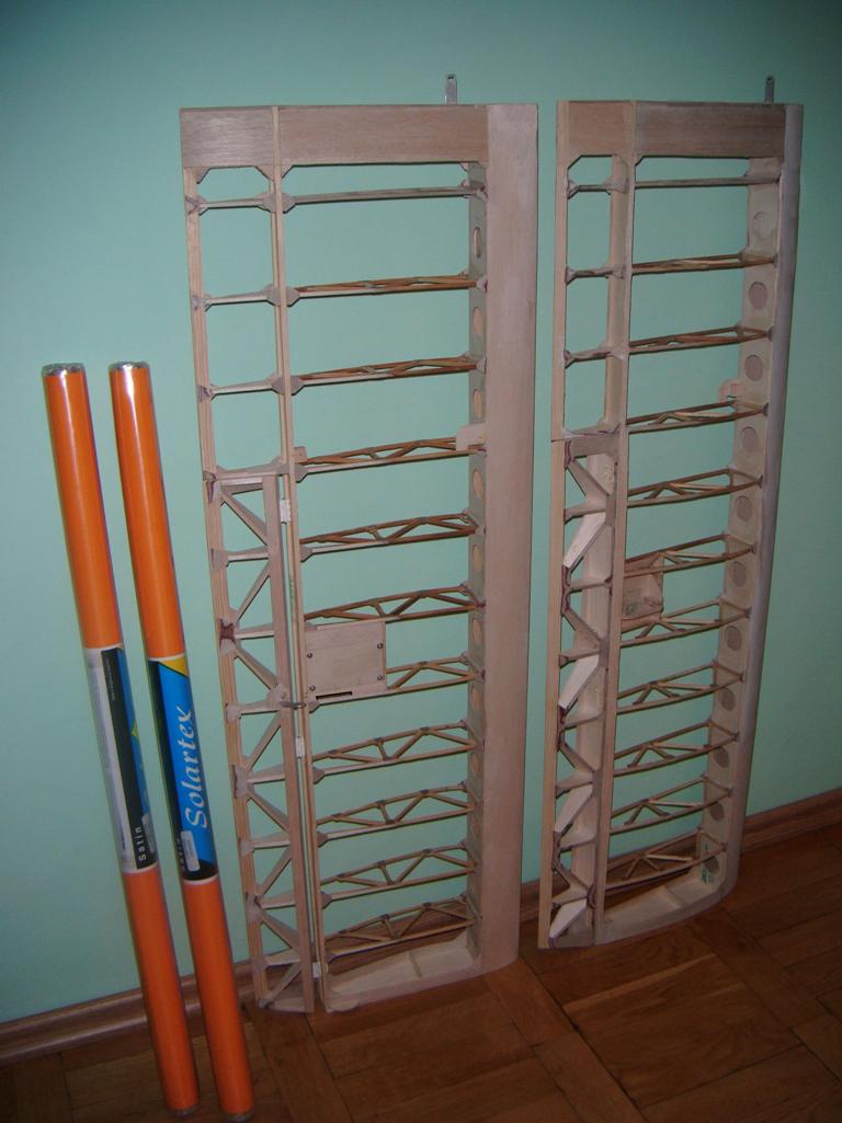

Wykonałem koszyki do serw, zabezpieczenia przed rozsunięciem skrzydeł i można je teraz śmiało pokrywać. Folia kupiona i czekam na dobry dzień aby się za to wziąć ;) . Musiałem kupić dwie rolki bo jedna wychodziła na styk.Biorąc pod uwagę moje doświadczenie wolałem się zabezpieczyć.
