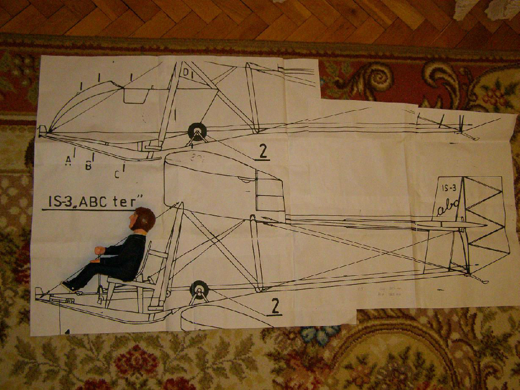

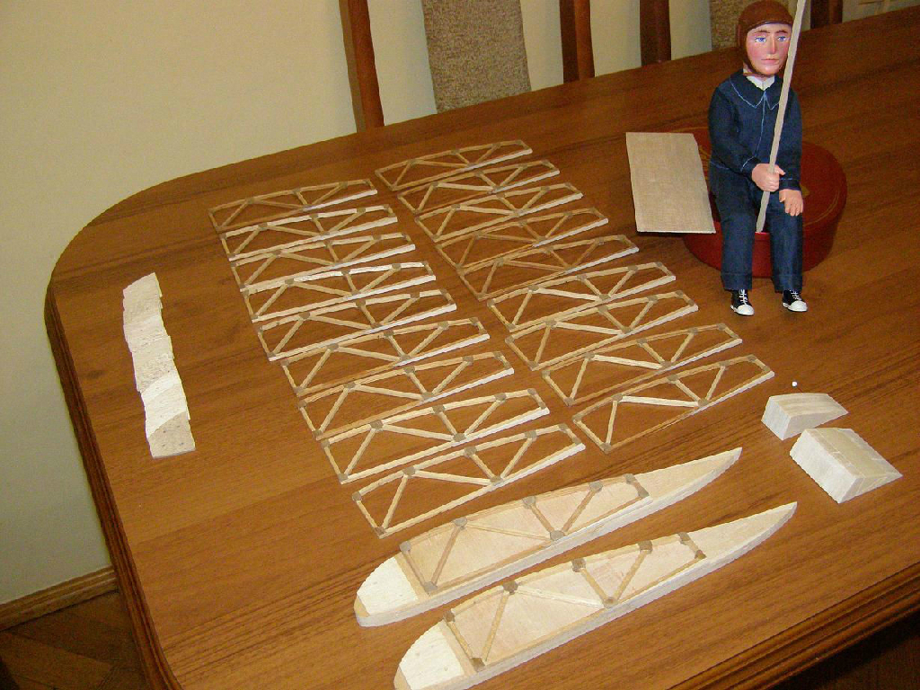

Posty: 611

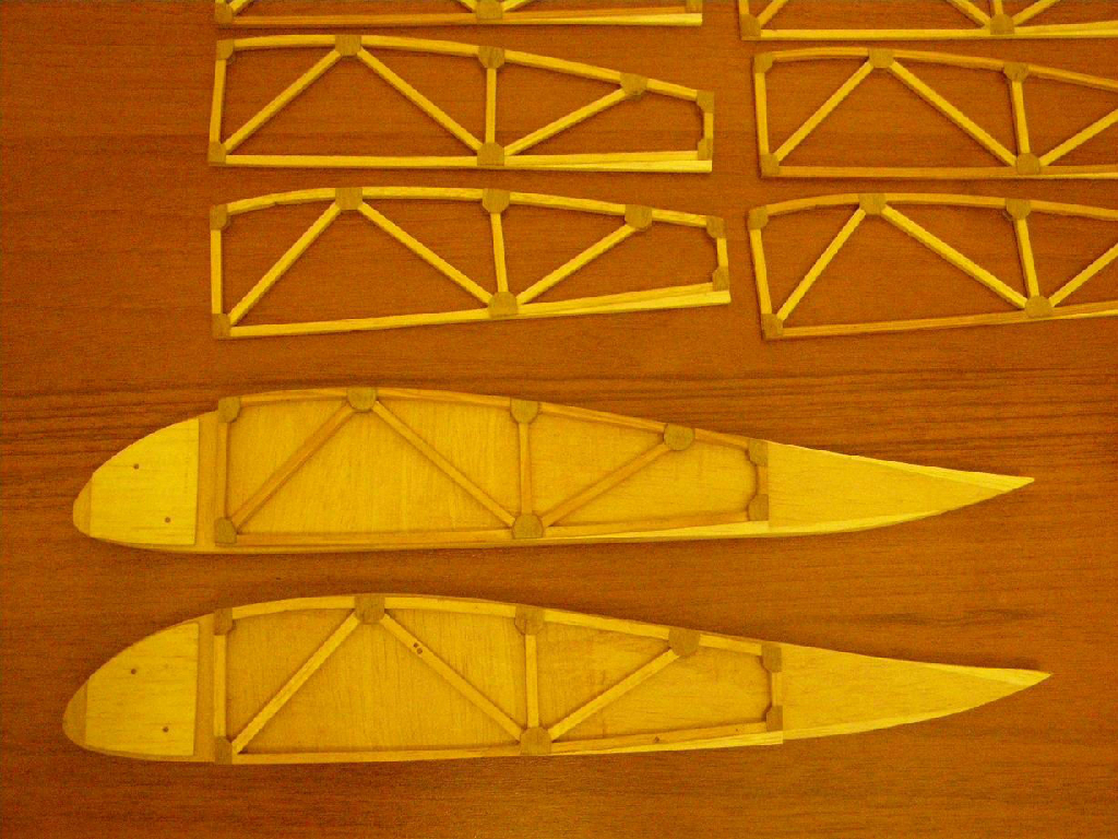

Pomału w zimowe wieczory "narodził się" pilot ABC.Muszę mu "kupić"trochę większe trzewiki (na co zwróciła mi uwagę córka). Szybowiec ma być w wersji "ABC ter" ze zdejmowaną kabiną aby ukryć elektronikę - to i tak za bardzo tych bucików nie byłoby widać.
10036392e0c6a597.jpg [ 932.15 KiB | Przeglądany 12349 razy ]
Poza tym zaczęła się misterna produkcja żeberek.Oczywiście "felek" nadzoruje. W końcu będzie tym latał.
05c57fcfde0a3e7f.jpg [ 937.76 KiB | Przeglądany 12349 razy ]
d098b7e8e044c58d.jpg [ 1 MiB | Przeglądany 12349 razy ]

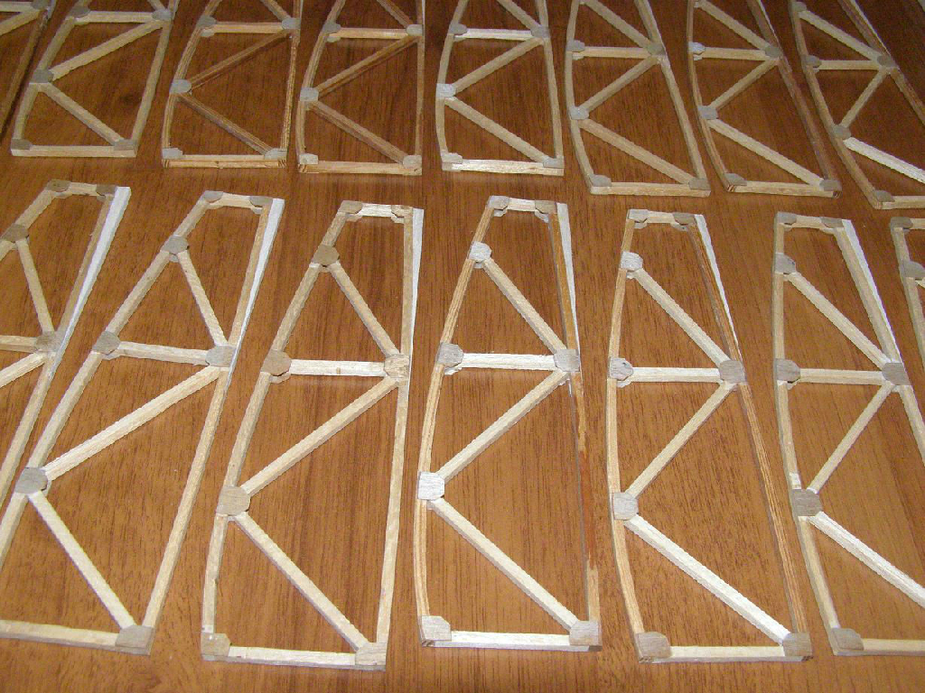

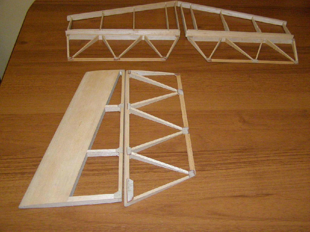

Powoli powstaje usterzenie.
43e82af7cc594989.jpg [ 865.88 KiB | Przeglądany 12349 razy ]
Musiałem dobrać profil podobny do oryginału gdyż miałem za mało jego danych Będzie to też samostateczny CLARK Y-H 16%.
Jest prawie identyczny.

Posty: 611

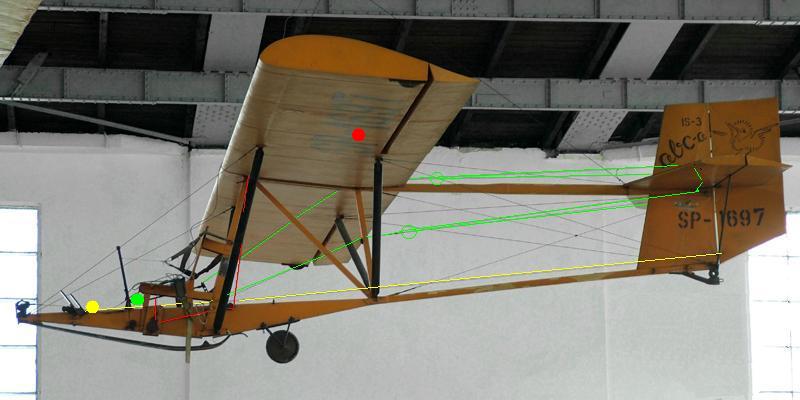

Prawdopodobnie tak poprowadzone są napędy sterów. Na zielono ster wysokości, na żółto kierunku a na czerwono lotki. Kropkami zaznaczyłem miejsca usadowienia serwomechanizmów. Pozostałe olinowanie to jest usztywniające szybowiec.
Może ktoś ma dokładniejsze dane poprowadzenia linek.

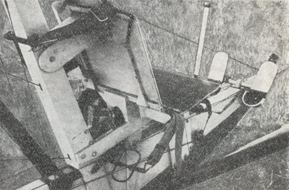

Posty: 611

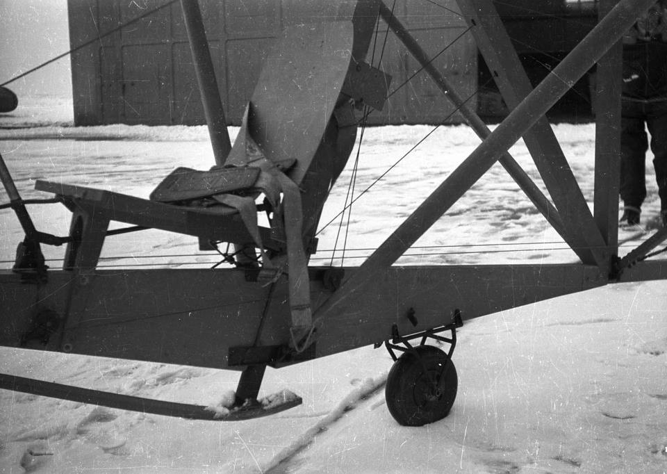

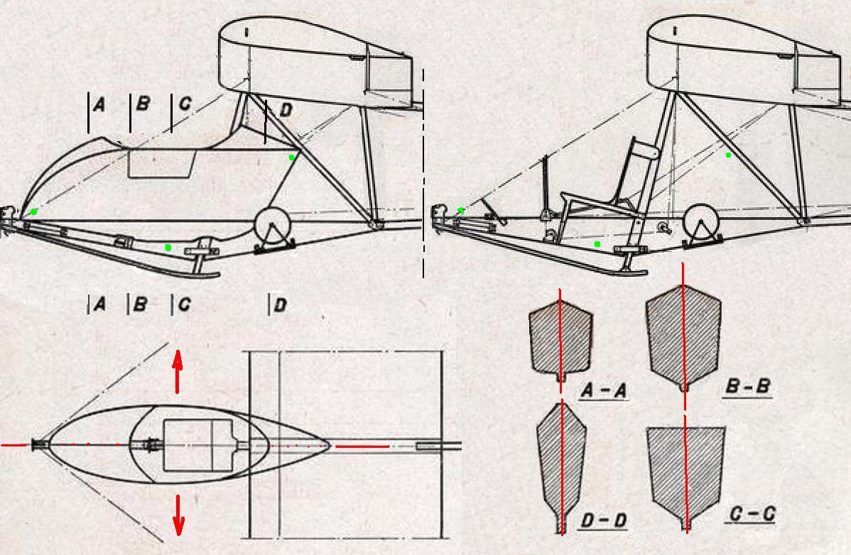

W chwilach wolnych wracam do projektu ABC. Na ostro wystartuję na jesieni. Nadal jestem w fazie gromadzenia dokumentów pokazujących szczegóły. Niby nie taka stara konstrukcja a napotykam problemy. Nie mam pojęcia jak była mocowana sklejkowa zdejmowana kabinka do kadłuba. Wygląd jej sugeruje że musiała być rozpołowiana. Na prawą i lewą część.
Może Tadeusz widział bliżej jak ona wyglądała.
Zielonymi punktami zaznaczyłem domyślne ewentualne mocowanie w modelu.
IS-3 ABC.jpg [ 141.91 KiB | Przeglądany 11884 razy ]

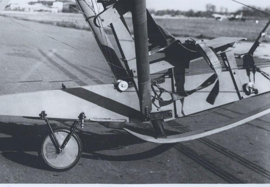

A regulacja pasów pilota to już kompletna zagadka. :o
ABC.jpg [ 51.14 KiB | Przeglądany 11884 razy ]
403365_304146706306487_823412605_n.jpg [ 94 KiB | Przeglądany 11884 razy ]
29.jpg [ 79.8 KiB | Przeglądany 11884 razy ]
Szczegóły prowadzenia napędów mam wyjaśnione.

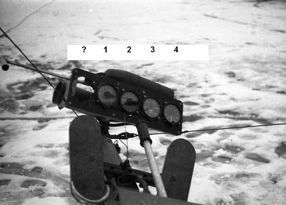

Jeszcze jedno pytanie do szybowników. Czy ktoś mi powie jaki przyrząd chciał konstruktor wsadzić w miejsce znaku zapytania?
Pozstałe przyrządy prawdopodobnie to:
1- wariometr do 5 m/s
2- wariometr do 10 m/s(?)
3-prędkościomierz
4- wysokościomierz
oraz widoczna rurka Pitota i jakieś naczynie wyrównawcze ciśnienia? Ten zestaw był montowany prawdopodobnie do prób fabrycznych a seryjne latały bez przyrzadów?
432256_304145356306622_1314477754_n.jpg [ 86.38 KiB | Przeglądany 11867 razy ]

Post: 7 sie 2013, o 12:56
Posty: 245
Na abecaku wykonałem tylko jeden lot, już jako doświadczony pilot. A szkoliłem się na SG38 do którego też montowano podobną kabinkę przed laszowaniem na Salamandrę. Kabinka składała się z dwóch części... lewej i prawej, która łatwo było montować, ale niestety nie pamiętam jak wyglądąły zaczepy i gdzie dokładnie były usadowione. Szybowiec do szkolenia nie był wyposażony w przyrządy. Szybkość określało się na "słuch" i tzw. "łezki" im więcej ich ciekło tym prędkość była większa. Każdy lot był z zasady krótki i uczeń nie byłby w stanie wszystkiego opanować, a tak zdobywał w jakimś sensie "ptasi instynkt". Pasy biodrowe i naramienne były typowe dla ówczesnych szybowców. Pomysł budowy tego modelu jest dużym wyzwaniem i życzę Ci sukcesu.
Pozdrawiam: Tadeusz

Posty: 611
Dzięki Tadeusz za potwierdzenie moich domysłów co do montażu i demontażu kabinki.Zaczepy umiejscowię w miarę niewidoczne kierując się domyślną sztuką inżynierską ówczesnych konstruktorów.Co do pasów to OK, były typowe ale sposób regulacji jest ciekawy.Mam do dyspozycji tylko fotografie i wygląda mi na to że widać tam służący do napinania jakby druciany motylek ze śrubą rzymską.Rzecz dla mnie nadal tajemnicza.
28.jpg [ 48.75 KiB | Przeglądany 11817 razy ]

Posty: 611
"Pasy pilota wyposażone w bezpieczniki zrywowe pochłaniające energię kinetyczną w czasie wypadku"- cytat z witryny Piotra Piechowskiego. Jest odpowiedź.W środku pałąka jest prawdopodobnie element zrywowy (odpowiednio policzony dla dynamicznego szarpnięcia przy kraksie).Pałąk natomiast deformuje się pochłaniając siłę działajacą na pasy.
