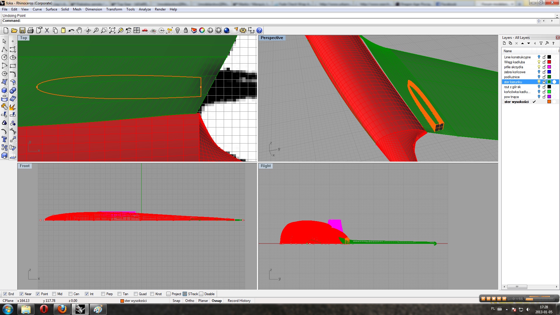

zacząłem rysować ten piękny szybowiec aby przygotować sobie baze do budowy półmakiety a może nawet makiety w skali 1:4 czyli o rozpiętości 3,75m. niestety jestem początkujący w Rhino. Jak narazie doszedłem do tego momentu:
foka 1.jpg [ 716.74 KiB | Przeglądany 20535 razy ]
Nie bardzo wiem jak narysować koniec kadłuba. Jest on dość złożony w tym szybowcu. Kolejnym problemem jest dla mnie wymodelowanie przejście kadłub- skrzydło. Dokładniej mówiąc miejsce gdzie wręga przykadłubowa przechodzi w kadłub.

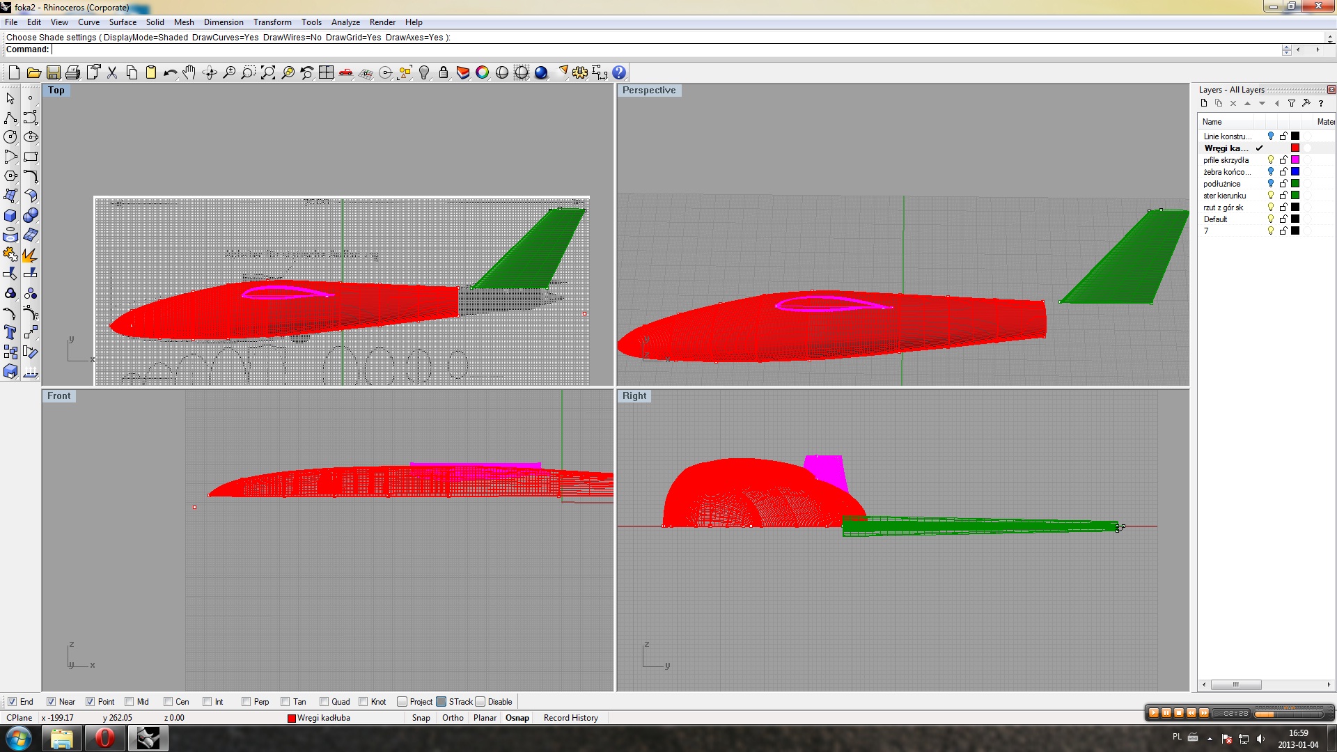

Ster kierunku:
foka 2.jpg [ 631.45 KiB | Przeglądany 20535 razy ]
I tu kolejny problem. Mianowicie jak zaokrąglić końcówkę statecznika?

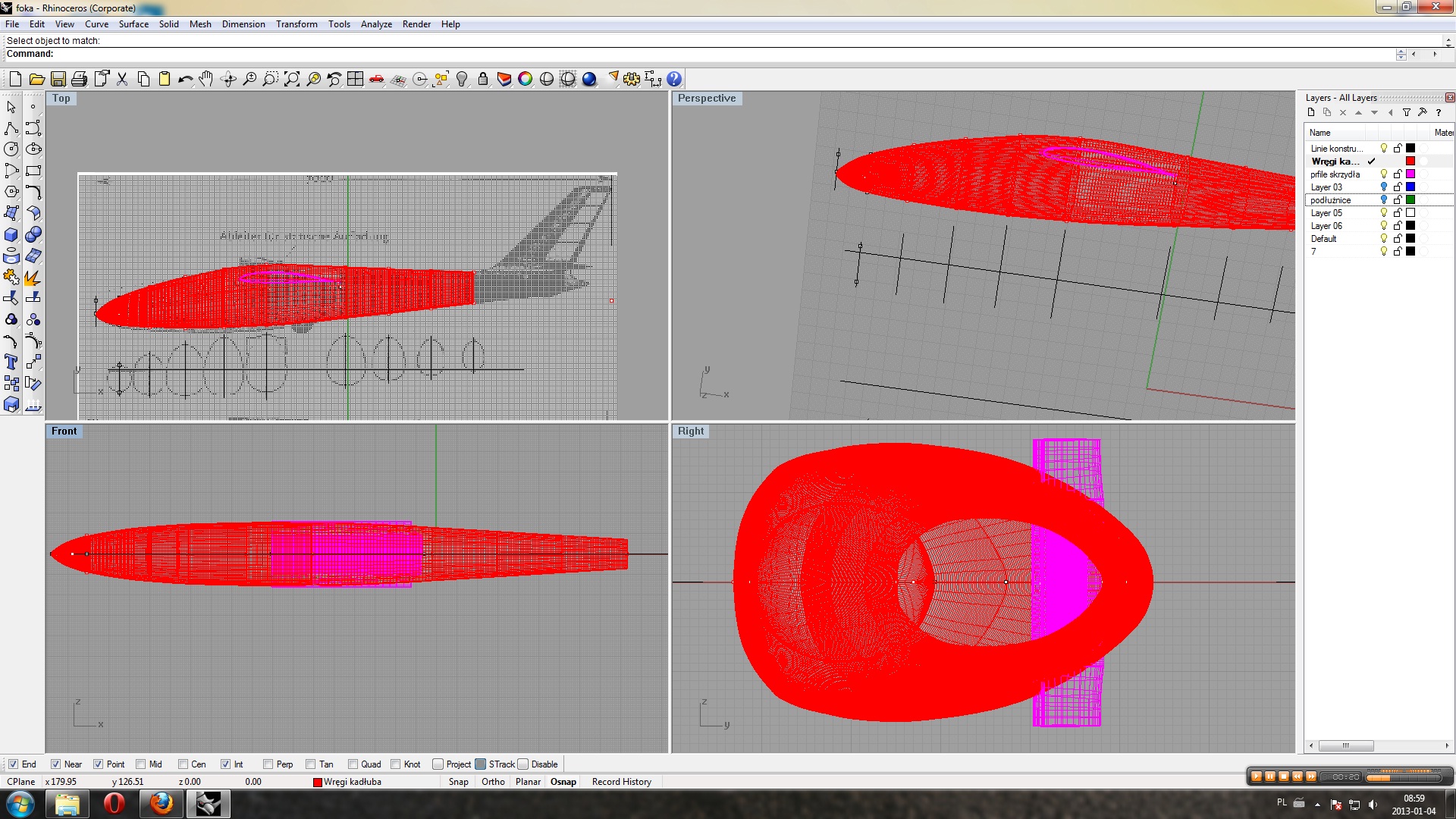

nie wiem czy jestem obeznany w Rhino :), ale spróbuję pomóc.
Jeśli chodzi o przejście - kadłub centropłat, to ja to robię tak - powiększam żebro nasadowe funkcją scale1d po grubości dość dużo i drugi raz po cięciwie - ale tu już mniej. (wywal wogóle tą powierzchnię która ci przechodzi prze kadłub i łączy nasadowe. Następnie rzutujesz to powiększone żebro na powierzchnię kadłuba funkcja project- otrzymujesz krzywą przejścia i masz teraz dwie- jedną na kadłubie, drugą w miejscu końca centropłata. łączysz krzywymi końce spływu i natarcia obu żeber - od razu dopasowujesz sobie kawędź - jak ci pasuje. Masz teraz szkielet złożony z czterech krzywych. Funkcją sweep 2 rails wyciągasz sobie przejście kadłub centropłat. Jeśłi ci pasuje to ok, jeśli nie, to kasujesz powierzchnię - zmieniasz profile i robisz ponownie wyciągnięcie. Trochę zabawy, ale da się. Zaznaczając powierzchnię kadłuba i centropłata funkcją section, albo rzutując na nie proste pomocnicze - jak wolisz - wyciągasz eleganckie wręgi - zobacz mój wątek Cobry.
Jednocześnie proponuję pracować na połówce kadłuba - potem zrobisz sobie mirror. Z doświadczenia wiem, że czasem zmiany nie nadążają po obu stronach :)
Co do zaokrąglenia statecznika, to nie wiem o co pytasz :)

Wielkie dzięki Piotrek :) zrobiłem jak radziłeś i oto wyniki:

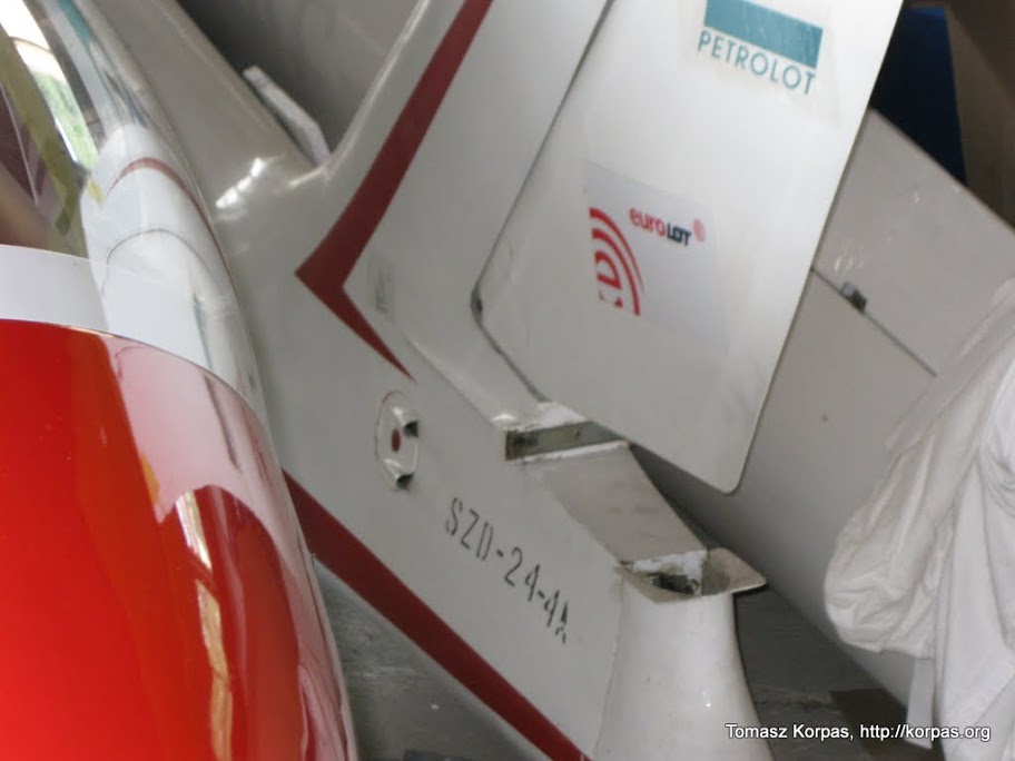

A z tym zaokragleniem statecznika to chodziło o to jak zaokraglić końcówke sterku ( to co masz na rzucie" prawo" narysowane czarną linią:
foka 3.jpg [ 416.22 KiB | Przeglądany 20536 razy ]
Jeśli zostawie wyciągnięte profile to koniec statecznika będzie płaski a Foka z tego co widze na zdjęcia ma zaokrąglony.
Ponawiam prośbę o końcówke kadłuba? jak ją wykonac podzielić go jakoś czy w inny sposób kombinować?

Nie mam teraz dostępu do Rhino to nie sprawdzę, ale kombinowałbym wyciągnięcie krawędzi z góry statecznika - funkcją duplicate edge, zrobił krzywą obrysową końcówki statecznika i na tych dwóch krzywych rozpiąłbym curve network - powinno zadziałać. Albo pobawiłbym się rail revolvem. Pytanie tylko - po co ci to do projektu, jeśli na górze lepiej dać klocek balsy i doszlifować
