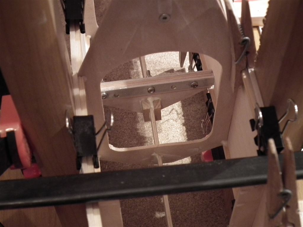

Wklejone podłużnice 3x3 ( to taka moja modyfikacja na planie ich nie ma )

A tu moja metaloplastyka :lol: mocowanie zastrzałów
DSCF3120_resized.JPG [ 83.04 KiB | Przeglądany 5668 razy ]
DSCF3122_resized.JPG [ 98.07 KiB | Przeglądany 5668 razy ]
