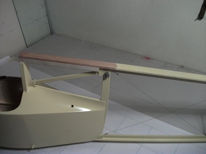

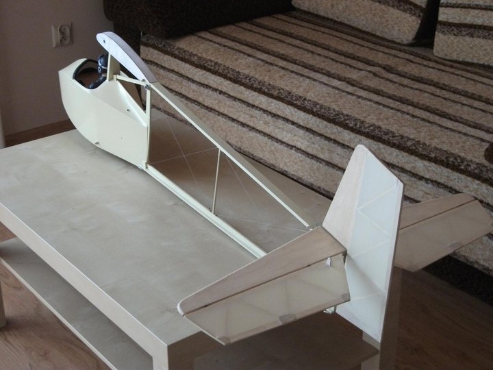

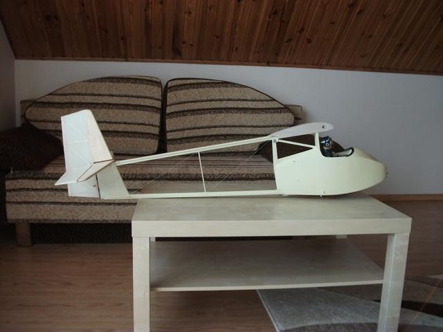

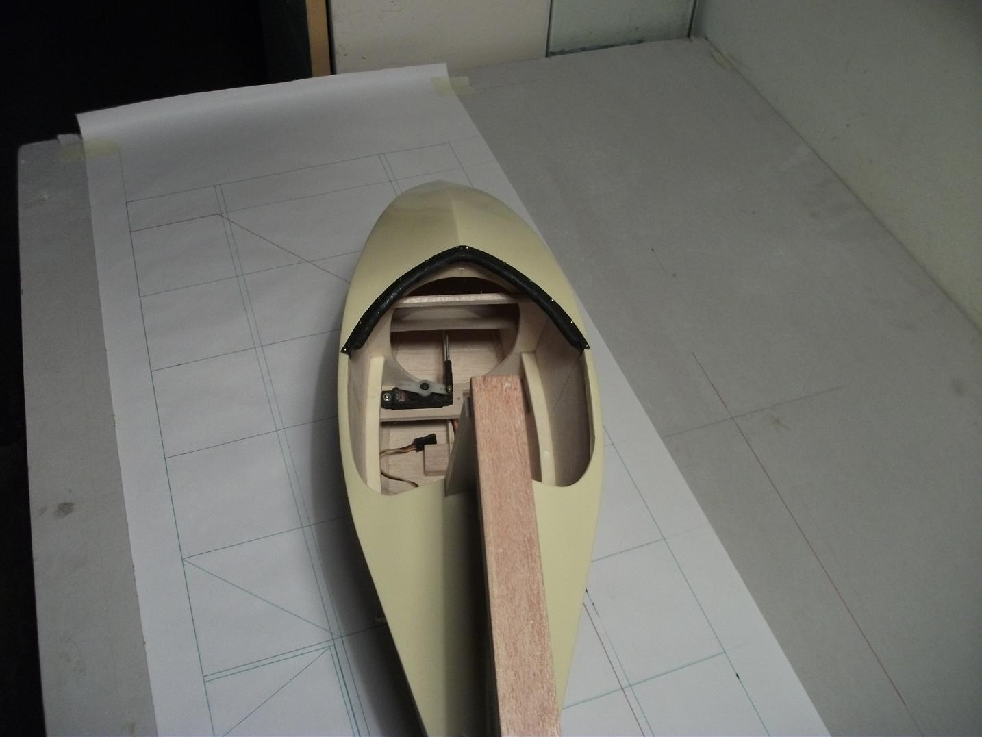

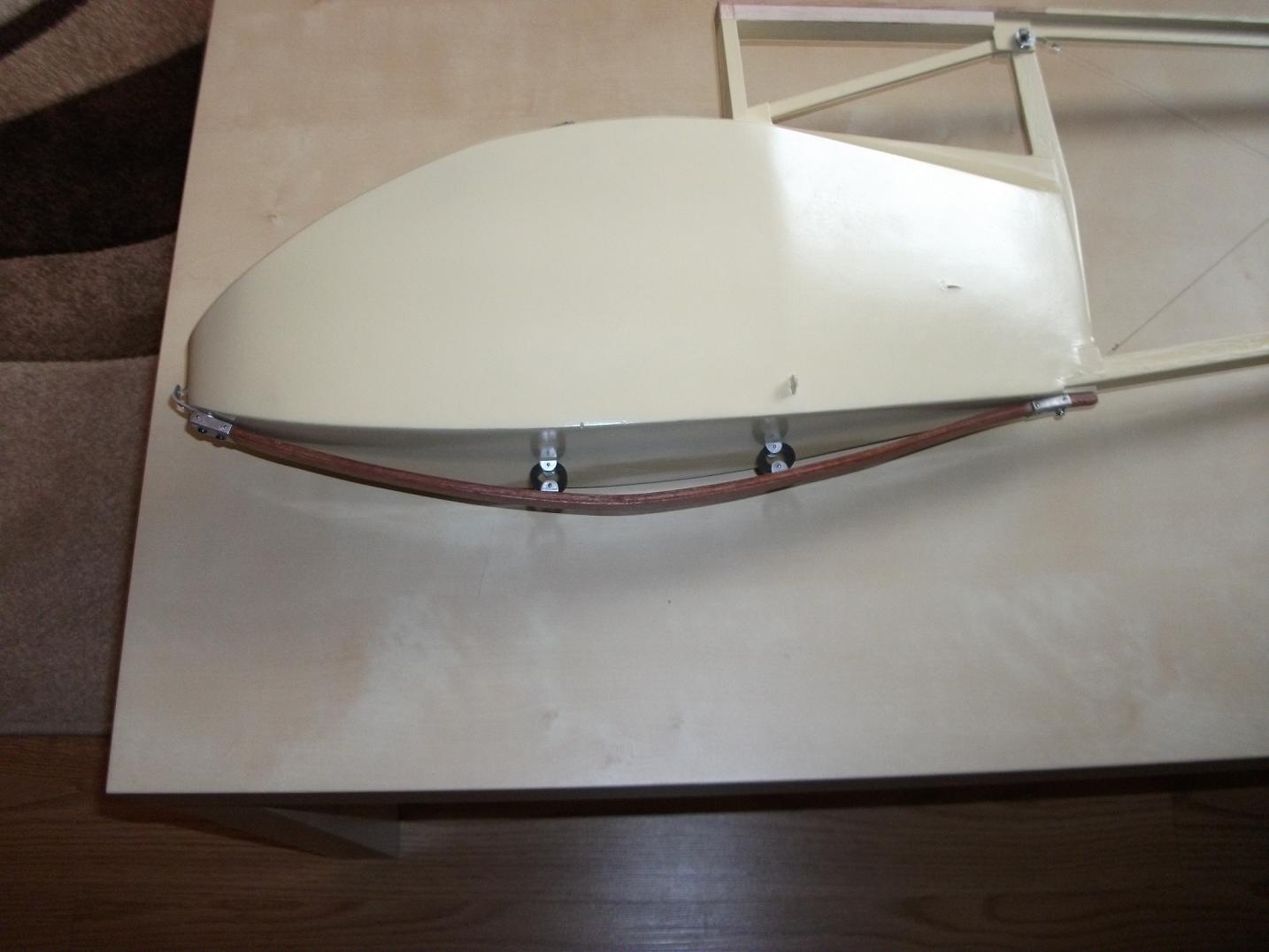

Tak mnie kiedyś naszło żeby zbudować tego "patyczaka". Nie wiem czy to poleci,ale zobaczymy.
Model jest w skali 1:5,rozp.226 cm. dł. 120 cm. cięciwa płata 29 cm.Waga szacowana do lotu - 1,5-1,6 kg.
Profil skrzydła Clark Y modyfikowany.
Robię ten model jako półmakietę,na podst. rysunku z książki " Polskie konstrukcje lotnicze", oraz zdjęć z internetu.
Kilka fot. tego co stworzyłem:

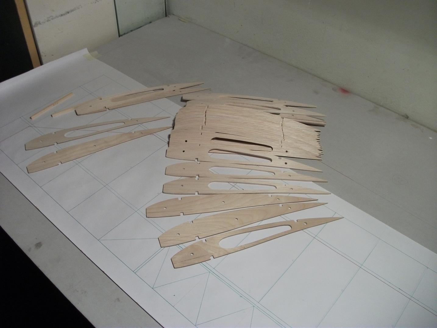

a, i jeszcze ostatnio wystrugane żeberka:
