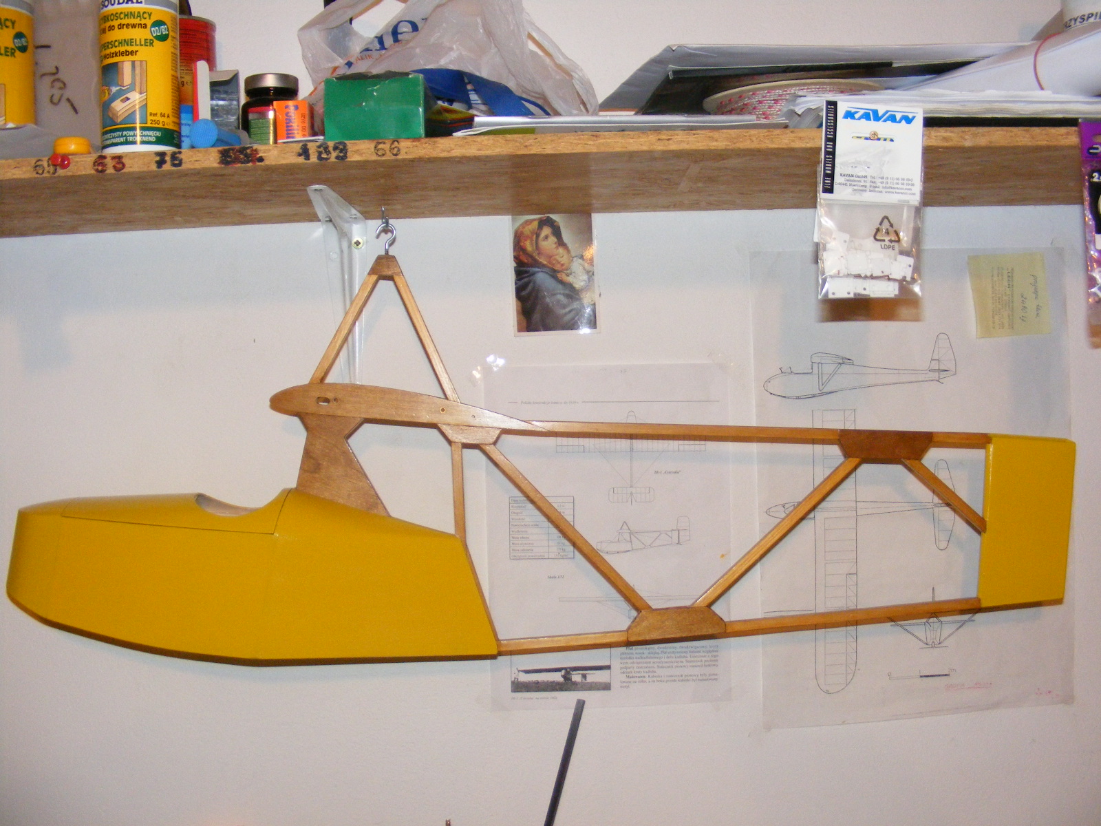

Kadłub Cytrynki pomalowany . Było trochę zabawy z maskowaniem , musiałem okleić całą kratownicę taśmą .
DSCF7905.JPG [ 621.9 KiB | Przeglądany 4402 razy ]
Elementy drewniane wyszły nieźle , malowanie tak jak zawsze ( czyli - ujdzie w tłoku ) :lol:
W rzeczywistości kolor jest jaśniejszy , powiedziałbym bardziej cytrynowy :lol:
Oczywiście jak zawsze na zdjęciach wygląda znacznie lepiej niż w naturze .
DSCF7908.JPG [ 591.77 KiB | Przeglądany 4402 razy ]
DSCF7906.JPG [ 607.01 KiB | Przeglądany 4402 razy ]
DSCF7915.JPG [ 588.83 KiB | Przeglądany 4402 razy ]

Czym wybarwiłeś elementy drewniane? Jakaś bejca + lakier czy coś innego.
Wygląda super.
Autor:  TomekW [ 20 lut 2013, o 22:34 ]
Tytuł:  Re: ZE - 1 " Cytrynka "
Malowałem bezpośrednio na surowe drewno lakierobejcą.

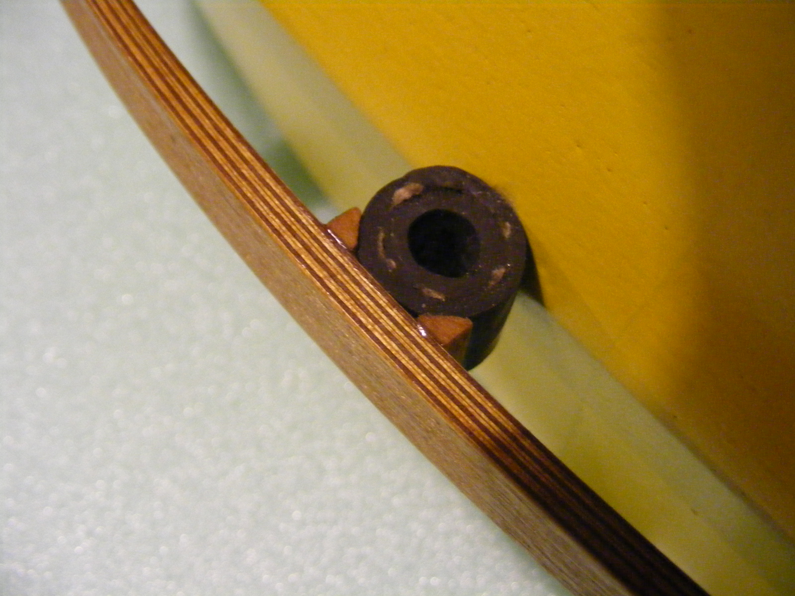

Cytrynka zyskała płozę . Kształt raczej niezgodny z oryginałem , ale wygląd trochę " w duchu epoki " ;)
DSCF7925.JPG [ 646.67 KiB | Przeglądany 4317 razy ]
DSCF7924.JPG [ 608.13 KiB | Przeglądany 4317 razy ]
