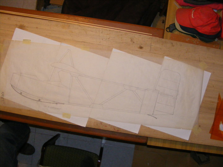

Dla przybliżenia konstrukcji , rysunek kadłuba modelu.
DSCF7771.JPG [ 628.55 KiB | Przeglądany 11775 razy ]

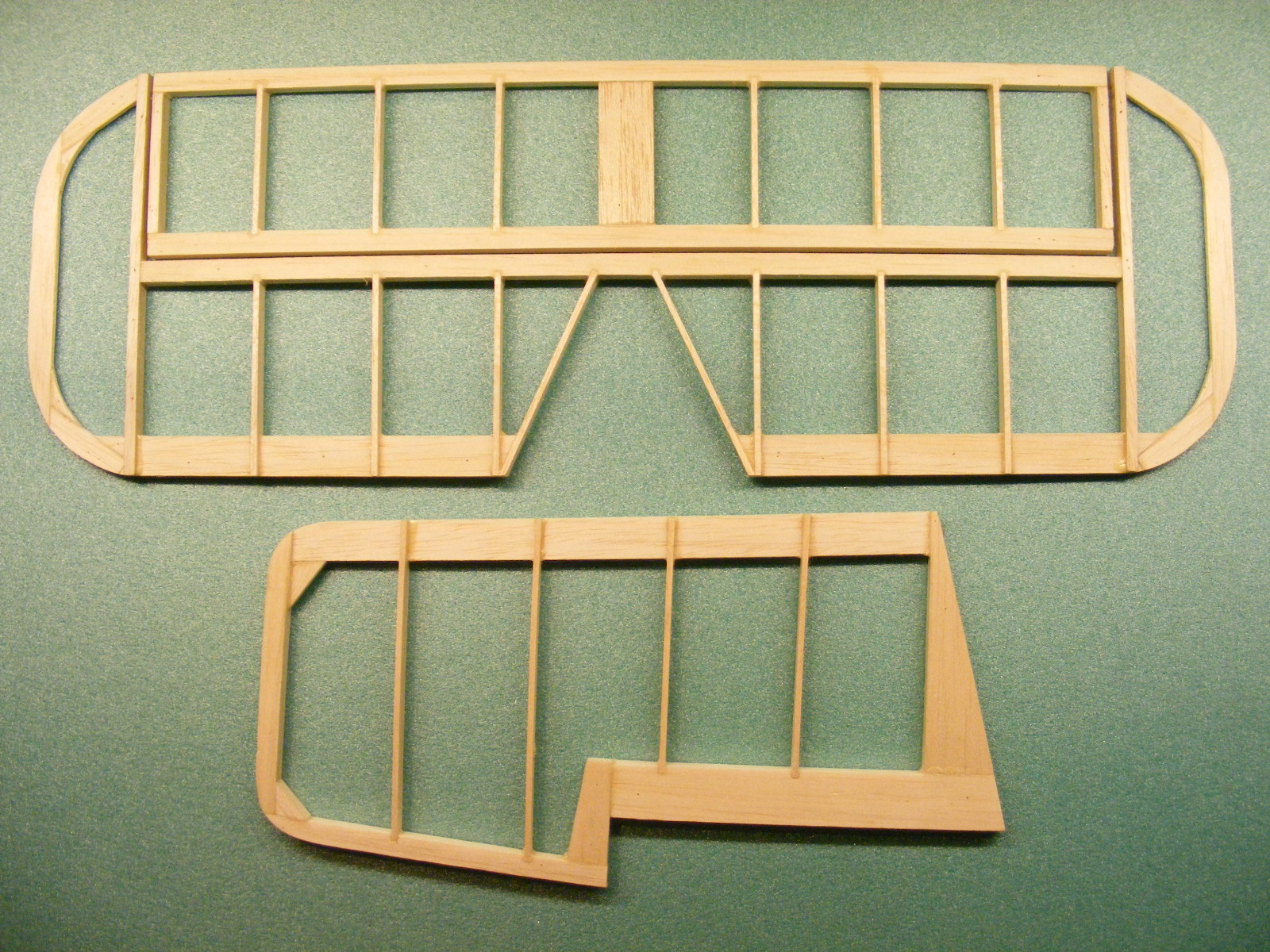

Usterzenie Cytrynki sklejone ;) Konstrukcja typu płaska płytka o gr. 8 mm. Na razie stan surowy nie oszlifowany , waga tego co na zdjęciu - 30 g. Kleję Soudalem D4.

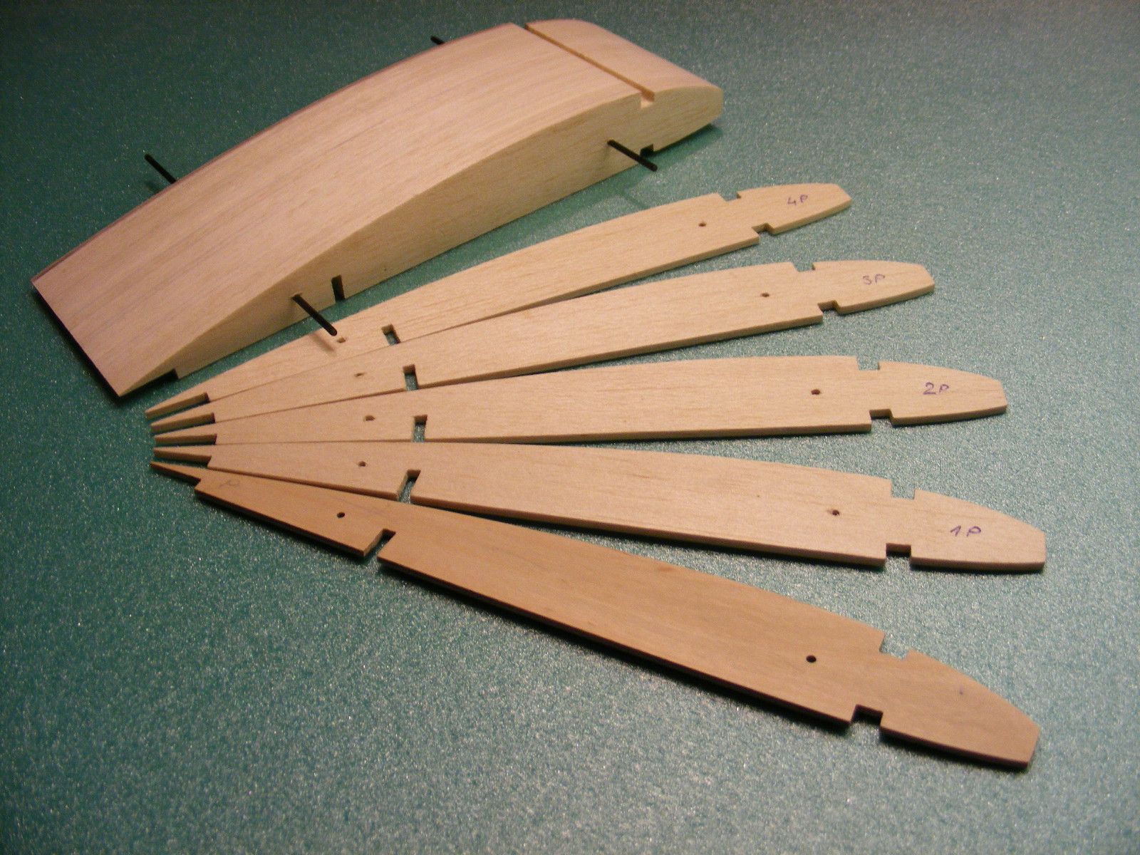

Na podstawie sklejkowych szablonów wykonałem żebra płata z balsy 2 mm . Profil Clark Y .
DSCF7778.JPG [ 563.31 KiB | Przeglądany 11619 razy ]

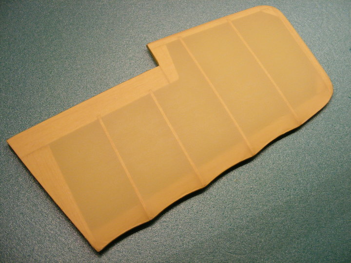

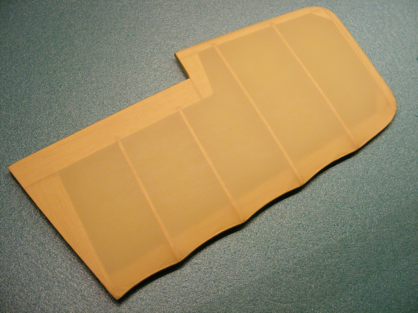

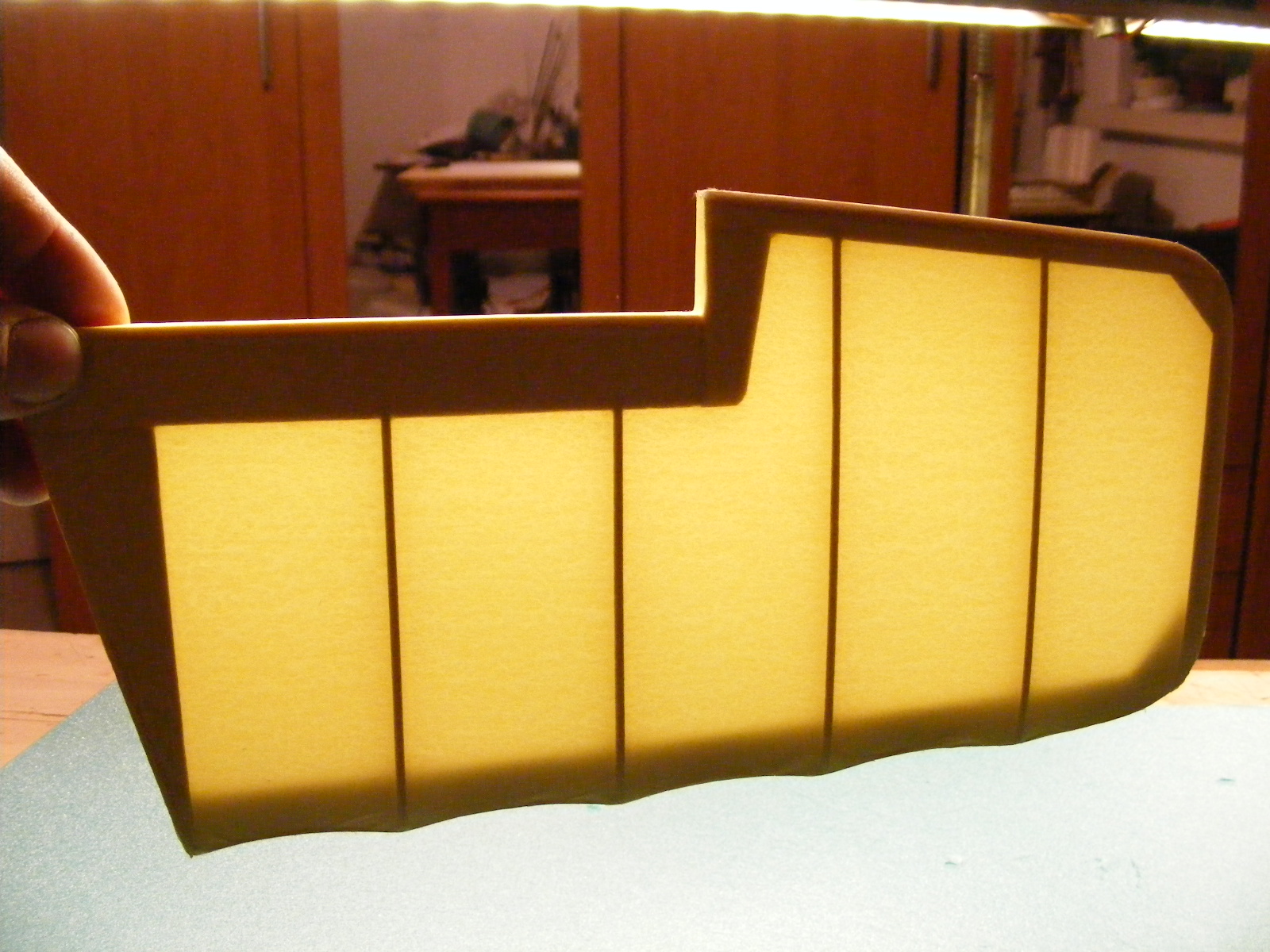

Wczoraj dotarł do mnie Airspan , którym - może zbyt pochopnie - postanowiłem pokryć Cytrynkę . Ponieważ nigdy wcześniej osobiście nie używałem tego " wynalazku " zżerany ciekawością postanowiłem testowo okleić ster kierunku . Efekty - na zdjęciach - pozostawiam do Waszej oceny .
DSCF7782.JPG [ 599.09 KiB | Przeglądany 11583 razy ]
DSCF7783.JPG [ 595.14 KiB | Przeglądany 11583 razy ]
W oryginale pokrycie jest nieco jaśniejsze od tego ze zdjęcia.

Post: 2 gru 2012, o 22:29
Posty: 3167
Wyglada super. Powiedz jeszcze jak sie oklejało, łatwy w użyciu?
Szybowce są najfajniejsze....
Post: 2 gru 2012, o 22:57
Posty: 316
Airspan nie ma kleju , najpierw konstrukcję balsową trzeba posmarować klejem Balsaloc , po 3 ,4 minutach wysycha i można kleić folię .
Producent zaleca temperaturę 90 - 120 stopni , zacząłem od niższej , ale zadziałało dopiero przy 120.
Trzeba dość równo kłaść już w momencie przyklejania , bo ma mały skurcz i może kłopot z wyrównaniem zmarszczek, ale nie ma obaw że pokrzywi delikatną konstrukcję .
Ogólnie jestem zadowolony z efektu , jak się wyczuje temat, to idzie całkiem nieźle .Do małych modeli może być , choć obawiam się że Cytrynka nie jest już taka mała jak mi się wydawało , zobaczymy przy skrzydle czy będzie ok.
Aha , nie wiedziałem która strona lewa a która prawa- jedna jest bardziej matowa i tą dałem na zewnątrz , czy dobrze nie wiem :oops:
Tomek

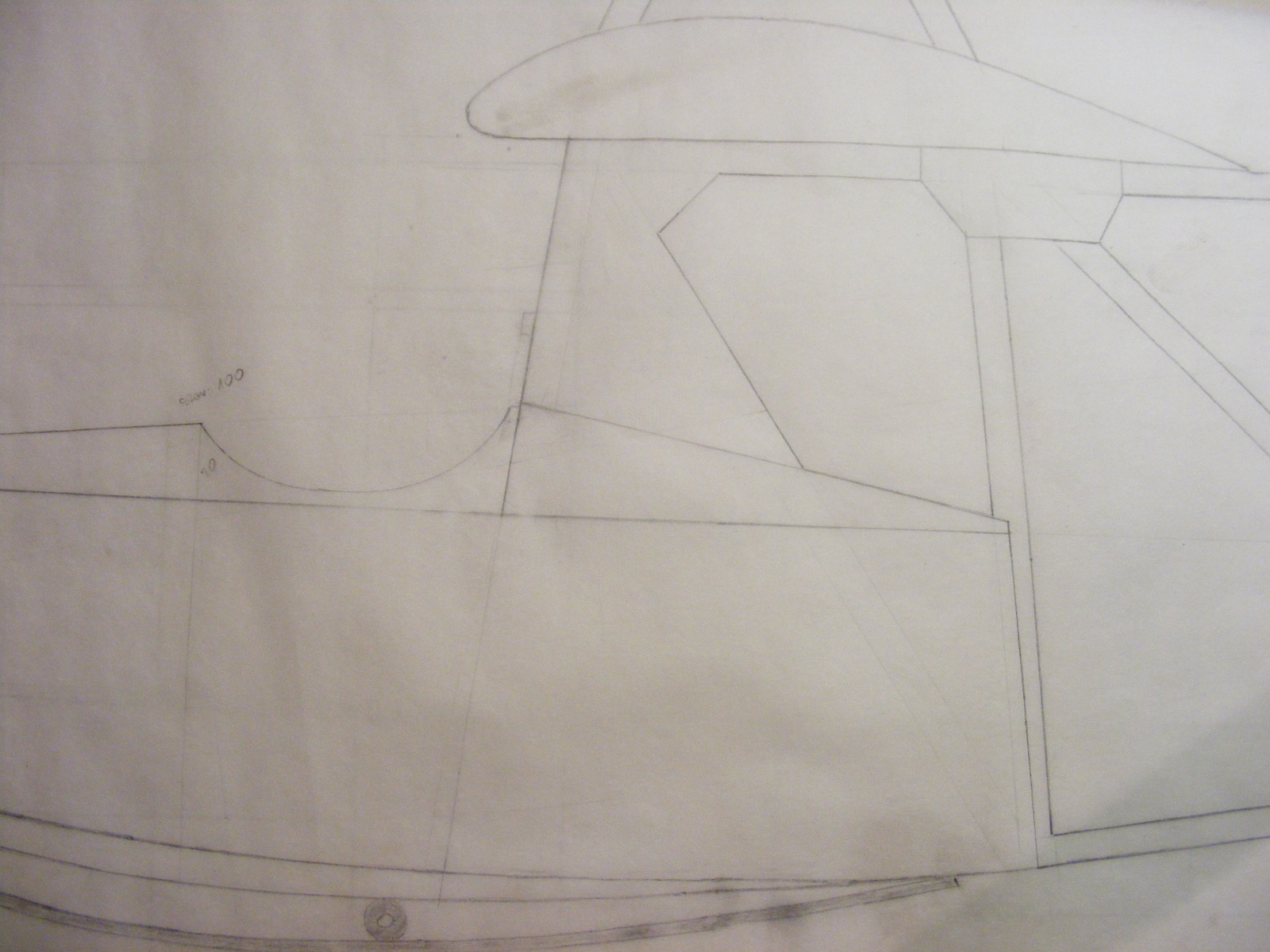

Dziś wziąłem na warsztat kadłub Cytrynki ,a właściwie taki miałem zamiar , ale.... :o
Zamieszczony w pierwszym poście rysunek kadłuba bez większego zastanawiania się wykonałem bazując na rysunku zamieszczonym w książce Polskie Konstrukcje Lotnicze . Dziś po dokładniejszej analizie dochodzę do wniosku że nie bardzo rozumiem " co autor miał na myśli " i albo z moją wyobraźnią przestrzenną jest coś nie tak :oops: albo autor rysunku w książce nie do końca ma rację .
Wydaje mi się , że sklejkowa kabinka powinna mieć raczej taki kształt
DSCF7791.JPG [ 566.57 KiB | Przeglądany 11529 razy ]
Ciekaw jestem Waszego zdania .
Tomek

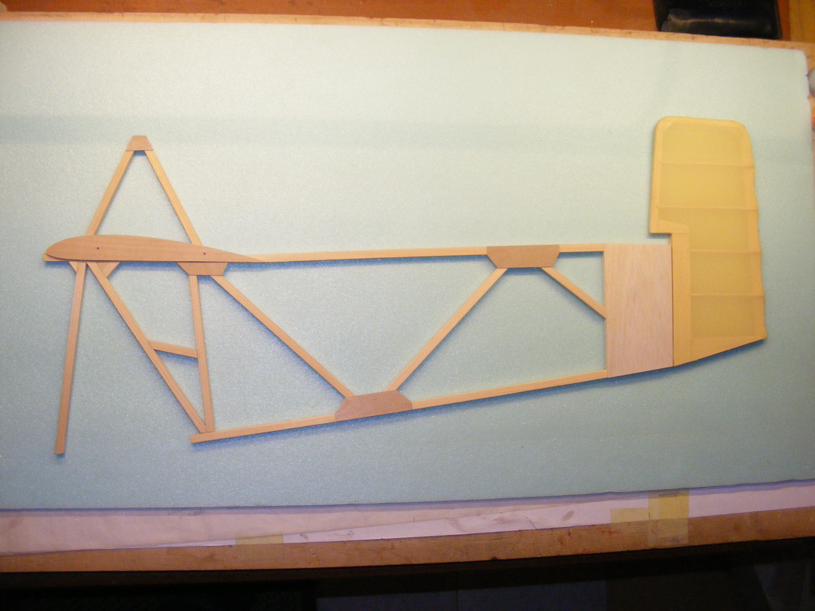

Skleiłem kratownicę kadłuba z listew sosnowych 8 x 8 mm. Zużyłem 3 sztuki więc powinna ważyć ok 120 g . Zaskoczyła mnie sztywność konstrukcji , jak dla mnie wystarczająca nawet bez odciągów linkowych , które zamierzam wykonać . Ster kierunku i żebro płata na razie położone dla lepszego zobrazowania wyglądu ;)
DSCF7805.JPG [ 613.35 KiB | Przeglądany 11478 razy ]
Tomek
Post: 8 gru 2012, o 20:14
Posty: 3167
Świetnie wygląda. Ciekawie będzie się prezentować na zboczu. Tył kadłuba oklejony balsą, jak widzę, wypełniałeś czymś pomiędzy i czy jakieś natarcie w tym elemencie zrobiłeś, czy będziesz robić.
