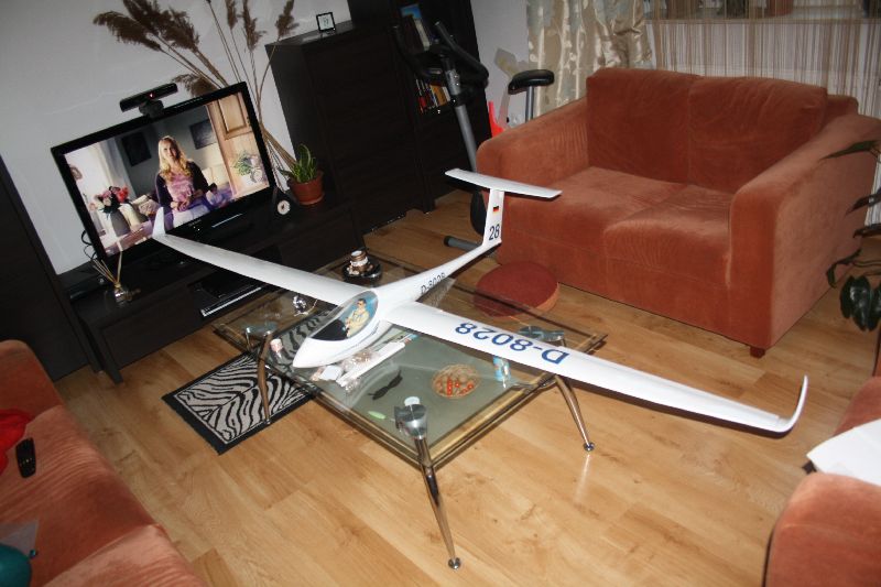

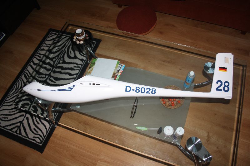

Trochę z opóźnieniem przedstawiam parę fotek ;
007.JPG [ 85.64 KiB | Przeglądany 11479 razy ]
009.JPG [ 59.91 KiB | Przeglądany 11479 razy ]
010.JPG [ 66.63 KiB | Przeglądany 11479 razy ]
013.JPG [ 88.13 KiB | Przeglądany 11479 razy ]
014.JPG [ 88.26 KiB | Przeglądany 11479 razy ]
016.JPG [ 86.89 KiB | Przeglądany 11479 razy ]

Witaj Krzyśku, miałem identyczny model 4 lata temu, producent to Fly Fly Model czy coś takiego. Był jako motoszybowiec i bez klap tylko same lotki. Serwa miałem wszystkie Hitec HS82MG, a na kierunku HS325HB. Cieszyłem się jak widziałem wagę do lotu jednak po zamontowaniu całego wyposażenia musiałem doważyć dziób ołowiem około 150g. Wyszło 2500g. do lotu :roll: Latałem na pakiecie lipo 2200 mAh 3 S, silnik miał 2,5 kg. ciągu.Jak się później okazało model nie lubi małych prędkości a do lądowania potrzebował długiego pasa i czystego podejścia. Po kilku kretach moja przygoda z tym modelem się zakończyła. Może Twój będzie nieco inny tzn. bardziej spokojny i przewidywalny bo mój mógł latać tylko przy bardzo silnym wietrze.

Witaj
Janusz tak jak napisałeś o swoim przypadku w moim modelu w opisie technicznym jest podobna sytuacja do twojej nawet gdybym pozostawił go formie szybowca waga z wyposażeniem wychodzi w granicach 1580 g . W sumie nie spodziewałem się cudów na stronie piszą do lotu 1400 g a faktycznie pusty model waży 1310 g .
Na tą chwile model już jest przerobiony na motoszybowiec jednak czeka mnie jeszcze dużo pracy przy nim przede wszystkim wychylenie klap jest za małe będę musiał odciąć klapy i odpowiednio je zamocować lub szlifować tak skosy bez uszkodzenia zawiasu żeby wychylenie klap zwiększyć co najmniej jeszcze o 50 %.
Waga modelu z napędem u mnie powinna się zamknąć w 2200 g max 2300 g ,wiosną wszystko się okaże wolny to on nie będzie na pewno a z lądowanie hym mam nadzieje że klapy zrobią swoje :)

Widziałem na zdjęciach bagnet jako stalowy pręt. U mnie było to samo i przy gwałtowniejszym zwrocie już niestety nie wróci do pierwotnego kształtu tylko zostanie po prostu skrzywiony. Ja miałem nauczkę i po gwałtownym zadarciu modelu został krzywy, wymieniłem go później na identyczny tyle że ze stali sprężynowej bo oryginalny gnie się jak plastelina. Proponuję wymienić go od razu niż potem męczyć się z prostowaniem by wyjąć go z centropłata. Nie wiem jak u Ciebie ale u mnie był jeszcze problem z delikatnością belki ogonowej, po wyjęciu z pudełka można było lekko kiwać statecznikiem pionowym co przy prędkości tego modelu jest nie do pomyślenia i już musiałem wzmocnić to miejsce na "dzień dobry".
