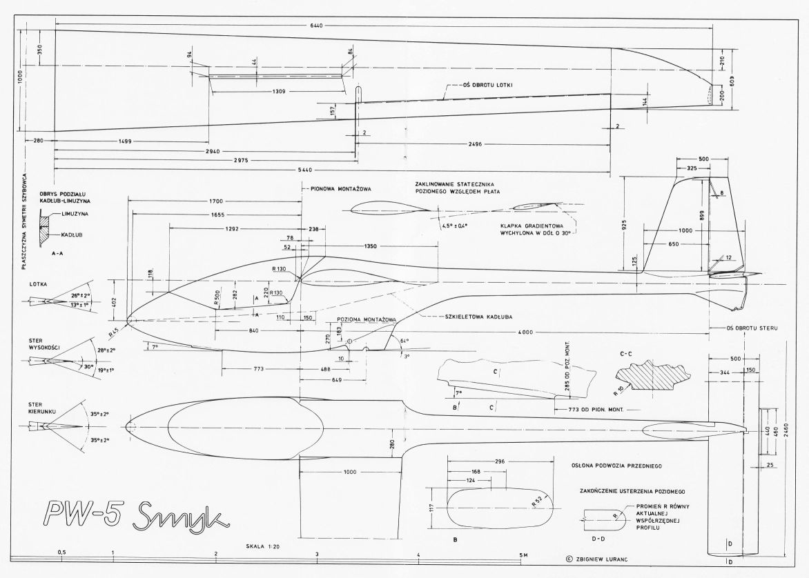

Myślę o skali 1:5 w takiej sytuacji:
Rozpiętość 2688 mm
Powierzchnia płata 40,64 dm2
Cięciwa przy kadłubie 200 mm
Czy przy takich wymiarach potrzebne są hamulce aerodynamiczne?
Ad1. Co do profilu to powinien być o "dużym" udźwigu(wydaje mi się, że wyjdzie dość duże obciążenie pow. nośnej).
Ad2. Wydaje mi się, że ten kąt zaklinowania wynika z możliwości wyważenia. Szybowiec ten wizualnie ma strasznie krótki "pyszczek".
W modelu ten problem będzie jeszcze większy z racji braku pilota.
Co do stateczników są tam profile:
1. Pionowy FX-71-L-150/30
2. Poziomy NACA64012
Zostawić takie czy proponujecie inne?
W załączniku jest rysunek z modelem.
Komentarz: PW-5
PW5.jpg [ 112.36 KiB | Przeglądany 6424 razy ]

Jakie ma być przeznaczenie szybowca, termika, czy zbocze, czy termika i zbocze. To jest baza do wyboru profilu.
PW-5 to , jak to się mówi, żyletka, czyli szybki i zwrotny szybowiec.
Szybowce są najfajniejsze....

Użytkuję model szybowca Pilatus B4 f-my Royal Model .Profil płata HQ 2/12 cięciwa nasadowa 210 mm, końcówka 90 mm . Bardzo dobrze spisuje się w termice , na zboczu nie latałem . W korek zwala się po naprawdę konkretnym przeciągnięciu a zważ, że naprawdę wąska końcówka -podobnie będziesz miał w Smyku. Kąty zrobiłbym "po modelarsku" tzn .statecznik na zero , skrzydło na plus, sylwetki raczej nie popsuje.
