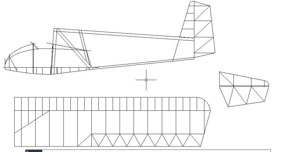

Zabieram się za kolejny szybowiec konstrukcji Antoniego Kocjana. "Czajka II". Właściwie pomijałem go często w swoich planach, zbytnio mnie nie interesował. Jednak po przeczytaniu monografii "Czajki" autorstwa Tomasza Murawskiego i po wymianie maili z autorem, jak to powiedzieć, urzekł mnie ten szybowiec :D . Doskonała dokumentacja zawarta w książce była przysłowiową kroplą przepełniającą dzban ;) . Taki projekt na długie jesienno zimowe wieczory.
Model będzie w skali 1:5. Projektowanie robię dość nietypowo, jak dla mnie. Otóż szybowiec rysuję w cadzie w skali 1:1 i zasadniczo korzystając tylko z wymiarów z monografii. Ogólnie pasuje wszystko dobrze, chociaż już parę błędów znalazłem, o czym skwapliwie poinformowałem Pana Tomasza :roll: . Szybowiec będzie maksymalnie odwzorowany w stosunku do oryginału. Podobne materiały, wymiary - oczywiście niektóre muszą być zmienione pod kątem modelarskim. Profil płata z rodziny ms retro /seria 535 12%/. Profil usterzeń Got 444 lub 445 symetryczny. Aktualnie pracuję nad bazą do przeskalowania, została mi jeszcze kabinka.
Czajka II 1.png [ 16.75 KiB | Przeglądany 18991 razy ]

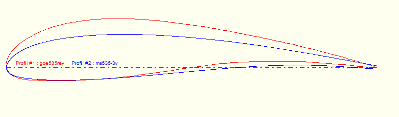

Tak, zgadzam się. W oryginale był G535, grubości 16%. W modelu chcę zastosować profil MS 535 3v retro - 12%. Niżej zrzut z ekranu z porównaniem profili. Teraz pytanie. Jak by latał model na 16 % profilu. Osobiście nie wiem, nigdy na tak grubym profilu modelu szybowca nie budowałem. Oba w/w profile są podobne, nawet bardzo. Ogólnie w modelach szybowców rzadko stosuje się grubsze profile niż 12/13 %. Z tego co się dowiedziałem od Pana Murawskiego i analizie dostępnych informacji, to Czajka, wszystkie wersje, miały ten sam płat, oczywiście poza Czajką III - zmniejszona rozpiętość, proste końcówki.
Czajka porównanie profilu.png [ 5.24 KiB | Przeglądany 16788 razy ]
