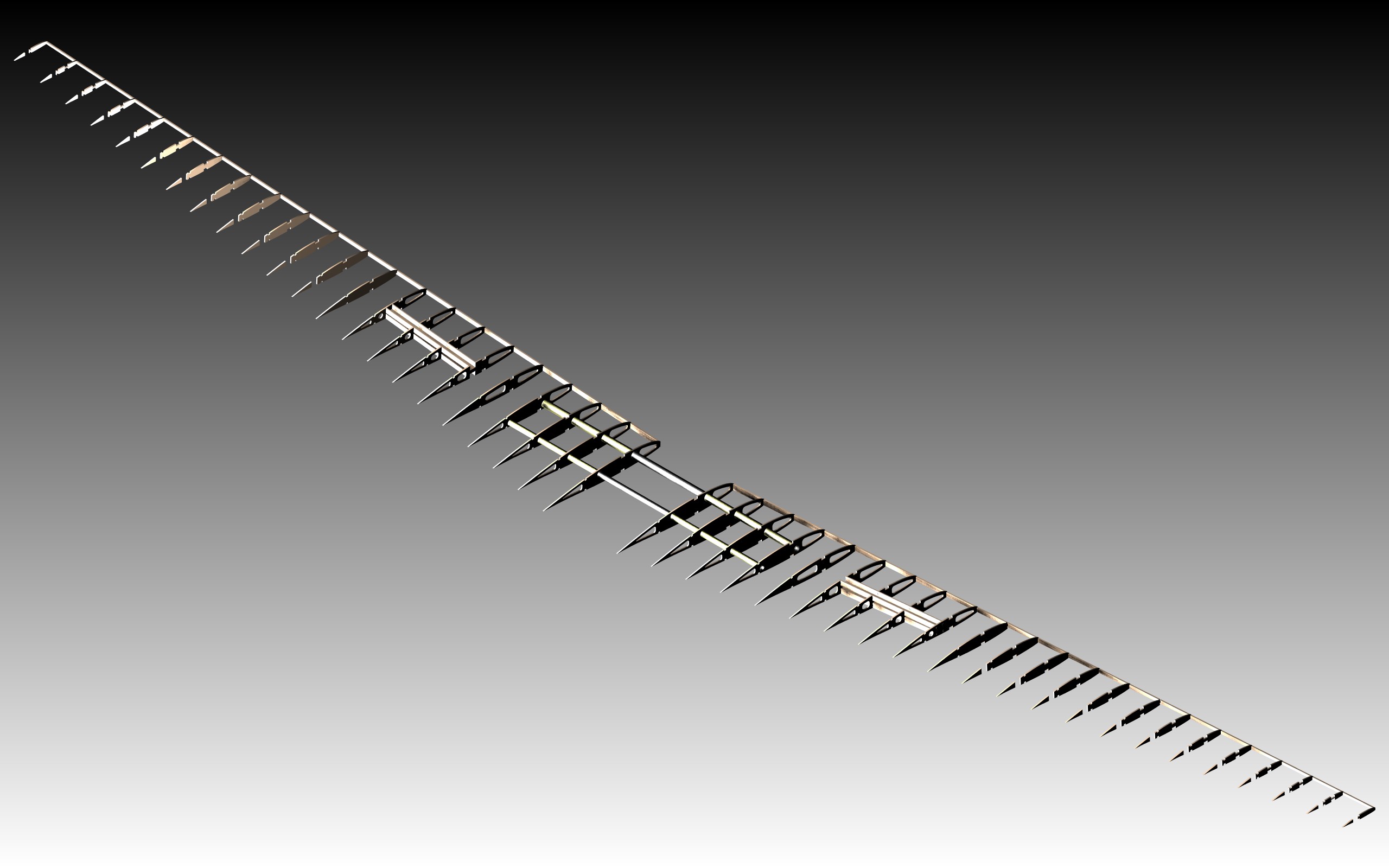

Autor:  slawekmod [ 28 kwie 2012, o 10:44 ]
Tytuł:  Re: Bocian 9bis-3.7m - CAD - założenia, projekt , oblot
Dorobiłem przednie ścianki półek hamulców. Upierdliwa robota bo wszystkie elementy są poobracane w osi X i Y co oznacza że wszystkie te kąty trzeba uwzględnić przy rysowaniu 2D. Wrzucam screena dla rozjaśnienia sytuacji. Pojawiły się drobne błedy w wypustach ale są już poprawione.

Autor:  TomekW [ 28 kwie 2012, o 10:51 ]
Sławku, jak rozumiem w każdym skrzydle mają być dwa hamulce ?
Może w tym wypadku warto byłoby pokusić się o wykonanie od podstaw hamulców podobnych jak w oryginale .
Autor:  slawekmod [ 28 kwie 2012, o 10:56 ]
Myślałem nad tym, akurat ja nie miałbym problemu z dostępem do odpowiednich maszyn ale muszę myśleć o innych dla których wykonanie tego typu elementów może być utrudnieniem. Zresztą, zawsze można wprowadzić modyfikacje.
Poprawiłem półki, teraz pasują dobrze.

Autor:  slawekmod [ 28 kwie 2012, o 16:21 ]
Zrobiłem 3D skrzydła. Łączniki będą dwa. Teoretycznie mają dać radę.

Autor:  slawekmod [ 29 kwie 2012, o 08:54 ]
:oops: Posiedziałem trochę nad sprawdzeniem kolizyjności łacznika z kadłubem i okazało się że będzie ok. Dokończę skrzydła i poprzecinam kadłub na wręgi. Chcę połączyć mocowanie koła z rurą łącznika tak żeby siły od podwozia przechodziły częściowo na wręgi i centropłat a nie tylko na dolną część kadłuba. Na takim rozwiązaniu nie zawiodłem się w mniejszych modelach więc i tu je zastosuję.

Autor:  slawekmod [ 29 kwie 2012, o 12:51 ]
Kolejny przypał ze skrzydłem. Nie zmieszczą się dwa serwa na każdą połowę lotki. Owszem, do wewnętrznej tak ale do zewnętrznej już nie. Cięciwa płata w połowie zewnętrznej połowy lotki jest mała a odległość pomiędzy dźwigarem głównym i pomocniczym wynosi 30mm co uniemożliwia zainstalowanie tam serwa. Ilość dostępnych opcji kurczy się bardzo szybko chociaż mam pewien pomysł. Wymaga to co prawda połączenia lotek ze sobą ale będzie to raczej w sposób mało widoczny. Czeka mnie kolejna partia rysowania bez sensu ale muszę to jakość ogarnąć.
