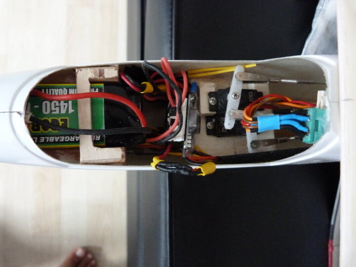

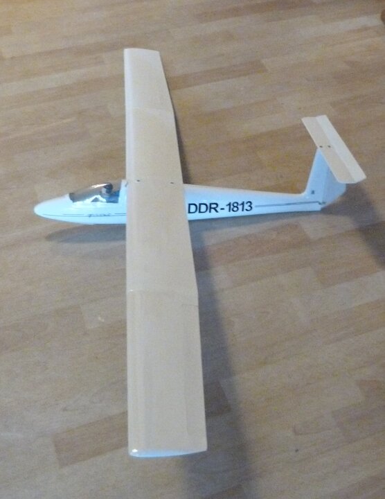

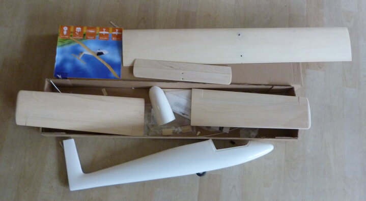

O... Tak, Pirat - mój właśnie został ukończony i odbył swój pierwszy lot!
piratbox-2.jpg [ 49.46 KiB | Przeglądany 5380 razy ]
1.jpg [ 144.18 KiB | Przeglądany 5380 razy ]
Original
11.jpg [ 215.99 KiB | Przeglądany 5380 razy ]
12.jpg [ 202.96 KiB | Przeglądany 5380 razy ]
10.jpg [ 154.01 KiB | Przeglądany 5380 razy ]
2.jpg [ 86.8 KiB | Przeglądany 5380 razy ]
3.jpg [ 103.57 KiB | Przeglądany 5380 razy ]
5.jpg [ 791.21 KiB | Przeglądany 5380 razy ]
7.jpg [ 95.72 KiB | Przeglądany 5380 razy ]
a1.jpg [ 348.79 KiB | Przeglądany 5380 razy ]
a2.jpg [ 350.06 KiB | Przeglądany 5380 razy ]
a3.jpg [ 369.26 KiB | Przeglądany 5380 razy ]
a4.jpg [ 341.02 KiB | Przeglądany 5380 razy ]
a5.jpg [ 520.56 KiB | Przeglądany 5380 razy ]
a7.jpg [ 726.33 KiB | Przeglądany 5380 razy ]
Gruß
Thomas

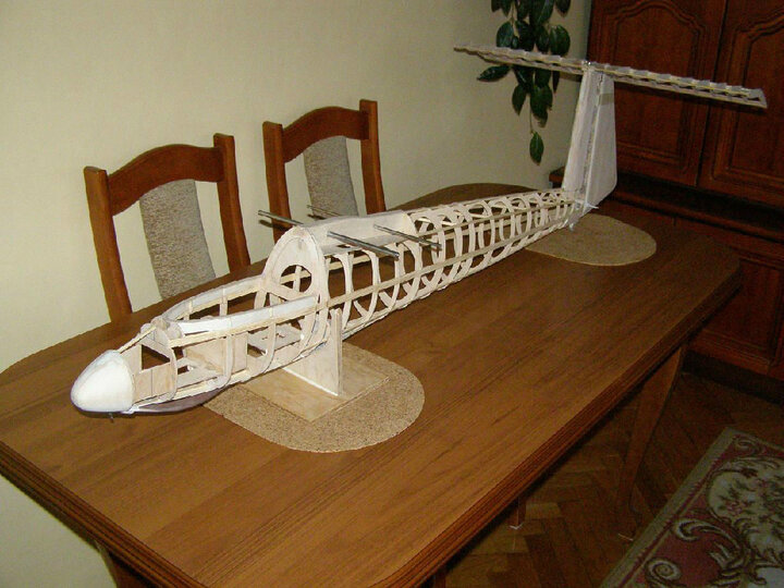

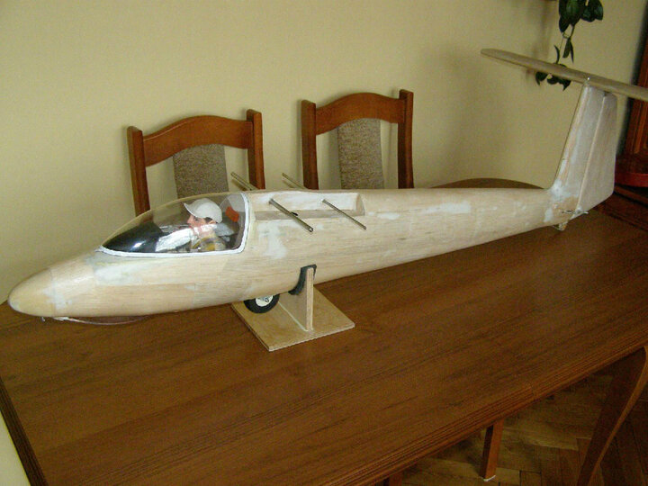

Ten zestaw to chyba o rozpiętości około 2 metrów ;) . 1:5 to już 3 metry. Robi się z tego kawał modelu. W pierwszej wersji chciałem zrobić kadłub laminatowy. Wykonałem dwie formy. Pamiętam ,że poniosłem ogromne koszty na materiały i nic z tego nie wyszło. Laminat poszedł do śmieci :evil: . Mocno zniechęciłem się wtedy do tego modelu. Po roku jednak wróciłem do budowy ale już metodą sprawdzoną. Kadłub wykonałem w wersji klasycznej pokryty balsą :) .
2846-0-13532000-1361567466.jpg [ 865.32 KiB | Przeglądany 5374 razy ]
2846-0-13532000-1361567568.jpg [ 933.31 KiB | Przeglądany 5374 razy ]
