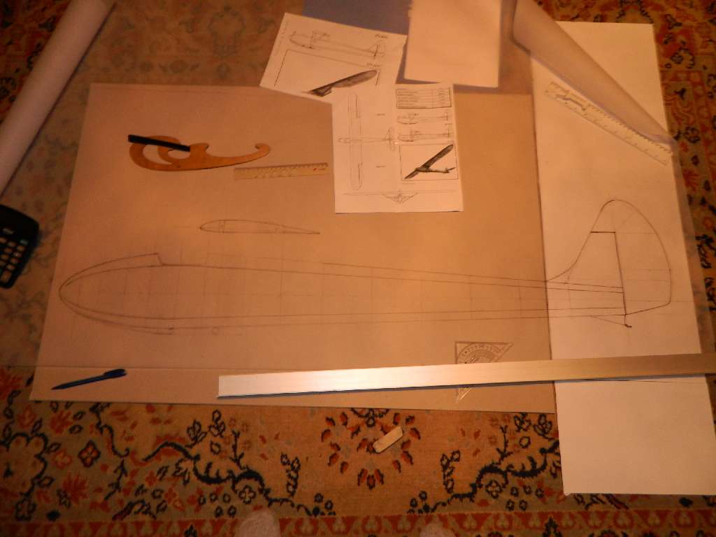

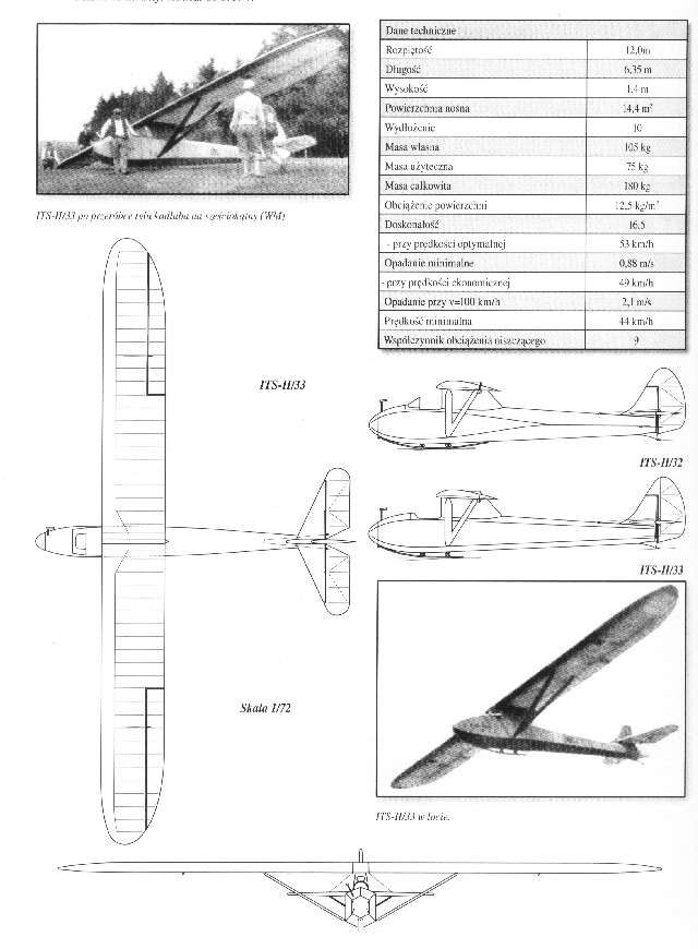

Rozpoczynam budowę makiety polskiego szybowca treningowego ITS-II wersja z 1933 roku. W tej wersji szybowiec miał kadłub sześciokątny.
Skala modelu 1:5, czyli rozpiętość 240 cm, profil MS3-11. Model zamierzam wykonać w barwach materiałów z jakich został wykonany.....sklejka i płótno. Jestem w trakcie rysowania planów warsztatowych i zbierania dokumentacji....no niewiele tego ;) .
Więcej informacji na temat tego szybowca możecie znaleźć w PKL t.III i na stronie
http://www.piotrp.de/SZYBOWCE/pits2.htm
Po zakończeniu budowy dokumentacja wykonawcza będzie dostępna dla zainteresowanych. Przy opracowywaniu dokumentacji korzystam z PKL-elki t.III i wątłych zasobów internetowych.

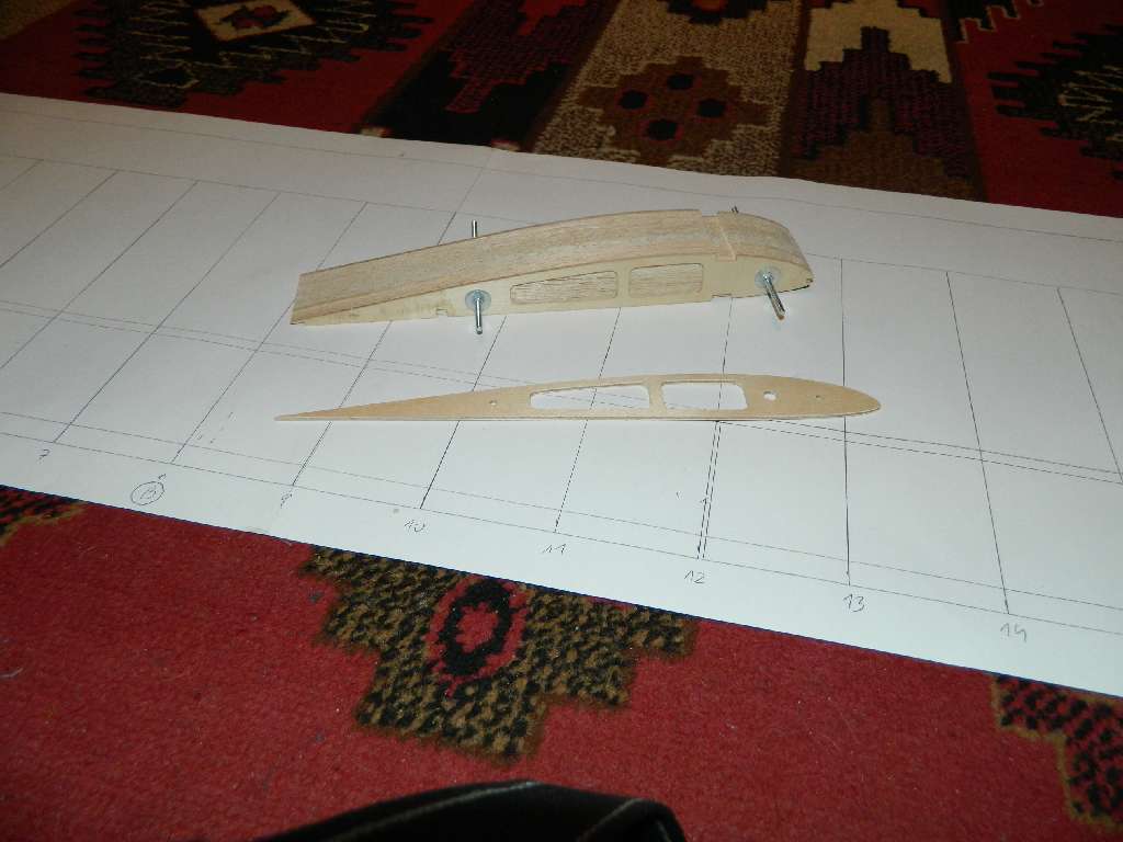

Zaczynam :) Szesnaście żeberek w bloku na prostokątna część i do tego 6 żeberek na elipsę końcówki, te to juz ręcznie wytnę. Żeberka z balsy 2 mm. Narazie bloczek wstępnie oszlifowany.

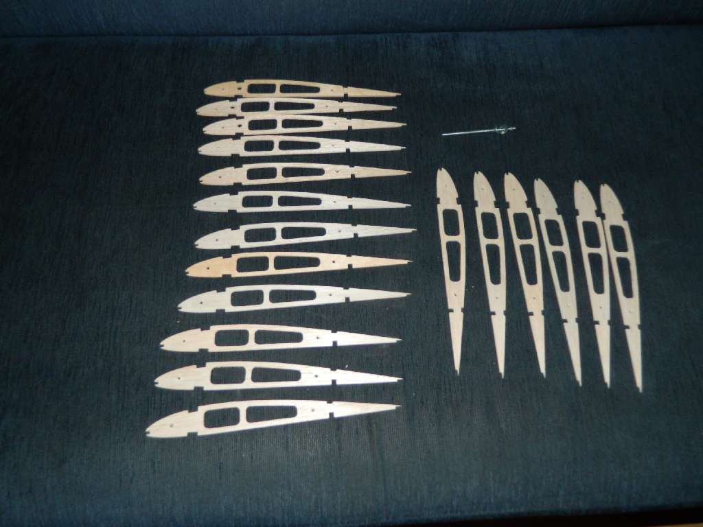

Osiemnaście żeberek na część prostokątną płata, jeszcze 6 na eliptyczną.....za parę dni zaczynam składać prawe skrzydło.

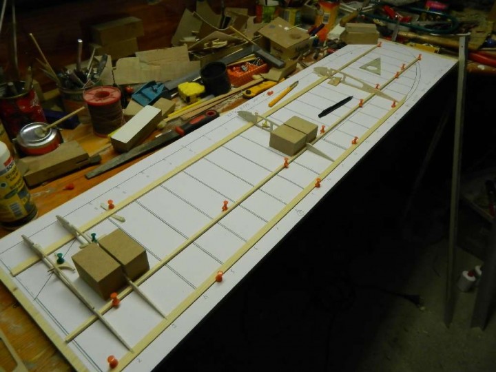

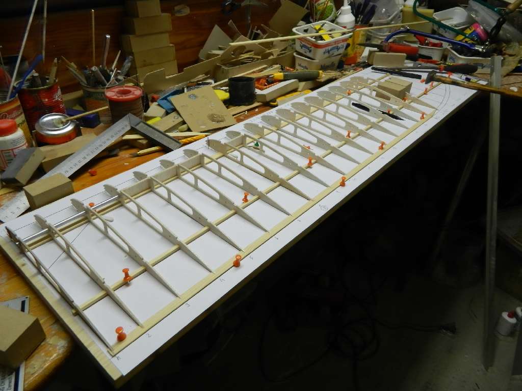

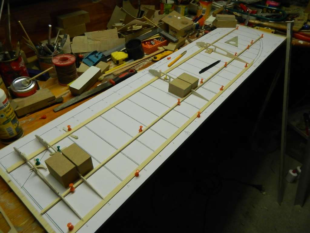

Płaty rozrysowane i zeskanowane....tak na marginecie, ta dziesiejsza technika, narysowałem prawy płat, a w "moim" zaprzyjaźnionym ksero gościu zrobił mi lustrzane odbicie :o ....i mam lewy :lol: . Ok, wydruki zrobione, czas na składanie platów. Od "17" żeberka dźwigar główny ścieniony z 10x3 na 5x3, a pomocniczy od "19" z 5x5 na 5x3....odpowiednie fazy i jedziemy. Parę żeberek przyklejonych, idzie powoli, bo dolny, główny dźwigar wisi w "powietrzu", idealne okazały się kliniki do układania płytek ;). Jeżeli ktoś ma chwilunię i chęci to chętnie podeślę pdf z planami płata, co by to elegancko narysować, może ktoś chciałby skorzystać.....jakby co, to info na pw.

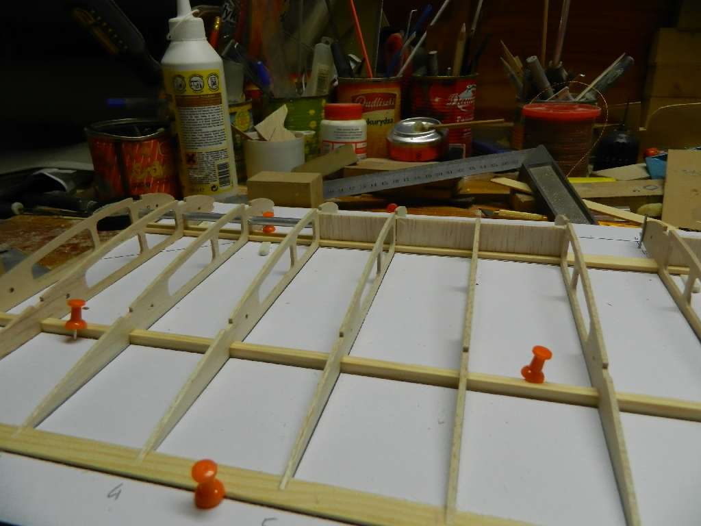

Cżęść prostokątna złożona, rozpoczynam wklejanie przekładek międzydźwigarowych z balsy 3 mm....wstępna przymiarka rurki alu - pochewka łącznika - fi 6/5,1 mm. Pas dźwigara głównego z przekładką będzie miał przekrój dwuteowy.
