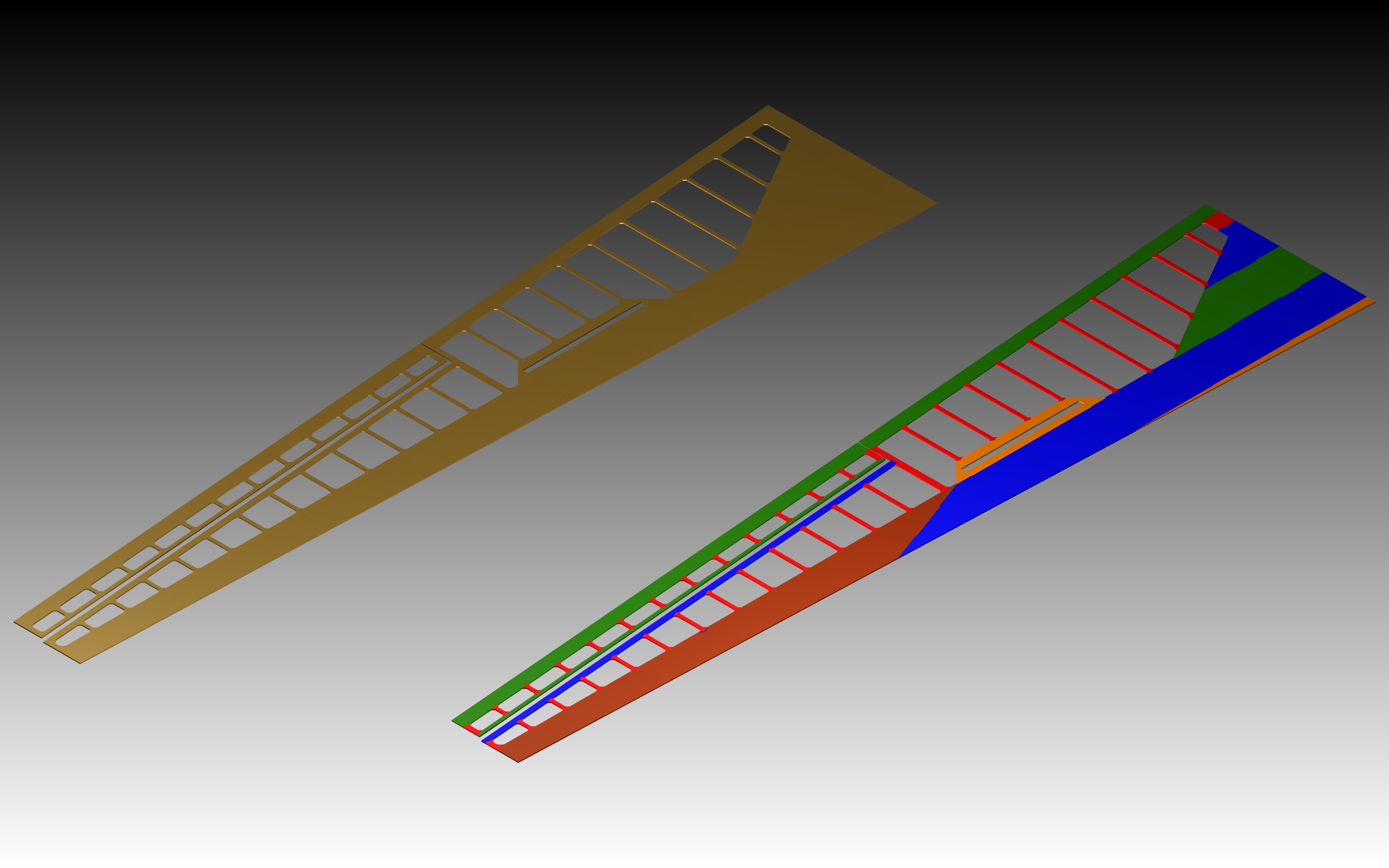

Piotrek, mniej więcej z takich elementów składa się górne pokrycie.

Mam pytanko jak "prostuje" Pan pokrycie zdejmowane z profilu bo rozumiem że wykonanie tego przezroczystego to klasyczne wyciągnięcie , a to brązowe to pocięte tamto wyciągnięcie?

Przezroczysty render to lofting z ustawieniem renderu jako przyciemniane szkło. TC nie oferuje rozwijania powierzchni. Dlatego pokrycie rysuję jako rysunek 2D i rozciągam do długosci profili mierząc ich obwiednię poleceniem Distance
Dorobiłem resztę detali.
