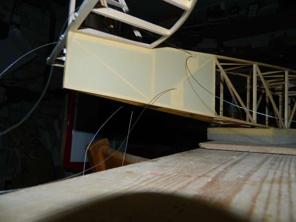

Tył kadłuba pokryty Solartexem, linki przeciągnięte przez otwory, jutro robię napęd sterów. Muszę wam powiedzieć, że folia się świetnie kładzie....dzisiaj dotarła do mnie folia Oratex natural white na centro i przód kadłuba.....będę miał porównanie :)
