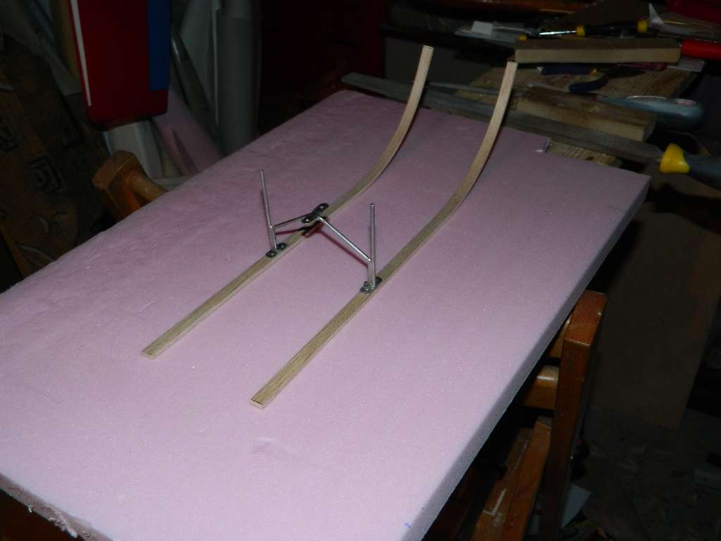

Dwudniowa walka z lutownicą i pilnikami przyniosła taki efekt....sanki :) Ostatecznie mamy zimę ;) .
Zostało wytrasować otwory pod wkręty, wszystko skręcić i mamy gotowe "podwozie". Moim zdaniem przebrnąłem przez drugi trudny etap budowy....pierwszy to napędy sterów.....teraz to z górki :lol:

Autor:  ali1983 [ 22 sty 2013, o 21:08 ]
Tytuł:  Re: CW-1
w sam raz na zjazdy z Góry Chrobrego :lol:
coraz bliżej końca. mam nadzieję, że na oblot zaprosisz?!
Autor:  TomekW [ 22 sty 2013, o 21:13 ]
Tytuł:  Re: CW-1
Majstersztykiem będzie skręcenie tego razem :shock:
Wkręty z góry czy śrubki z wpuszczanym łbem z dołu ?
Autor:  milo [ 22 sty 2013, o 21:23 ]
Tytuł:  Re: CW-1
Mam wkręty 2x5 mm....jeszcze nie wiem co zrobię. Jutro przejadę się do naszego lokalnego sklepu z takimi pierdułami....albo śruby M2 z wpuszczanym łbem, albo wkręty. Oczywiście piszę o mocowaniu płóz do piramidki.
Oceniam, Marcin, że model jest zrobiony w powiedzmy 60%, także do oblotu jeszcze dużo czasu...mam nie ruszony jeszcze przód kadłuba, a co chwila pojawiają się nowe problemy. Napewno będa zdjęcia z pierwszych lotów.

Autor:  BartekW [ 23 sty 2013, o 08:48 ]
Tytuł:  Re: CW-1
Milo,
Podpowiedz proszę jakich użyłeś materiałów w czasie "walki z lutownicą i palnikiem". Czy te metalowe elementy podwozia to zwykły pręt stalowy a lut to stop cynowo-ołowiowy czy coś innego.
Bartek
Autor:  milo [ 23 sty 2013, o 10:31 ]
Tytuł:  Re: CW-1
BartekW pisze:
Milo,
Bartek
"Z lutownicą i pilnikami"....palnika nie używałem.
Tak zwykłe materiały, pręt stalowy fi 2,5 mm, lut Sn60Pb40 z topnikiem i pasta lutownicza LB-1 . Nie wiem czy pręt się sprawdzi, to elektroda pozbawiona otuliny, ale piramidka nie będzie wklejana w kadłub, także będę miał możliwość wymiany, zrobienia nowej z lepszego materiału. Nie jestem dobry w lutowaniu, nie czuję tego, dlatego dość długo grzebałem sie przy tym elemencie. Przed jego wykonaniem zrobiłem próby wytrzymałościowe połączeń, nie udało mi sie rozerwać ani oderwać lutowanych kawałków drutu.

Autor:  BartekW [ 23 sty 2013, o 11:26 ]
Tytuł:  Re: CW-1
Przepraszam za ten palnik,
Właśnie zaopatrzyłem się w palnik i będę się starał łączyć pręty stalowe za pomocą lutu mosiężnego (temperatura topnienia ok 700 st C),a tak sobie zakorzeniłem w głowie ten palnik że ......, ale pomysł z elektrodami i "zwykłym lutem" jak się sprawdza jest bardzo dobrą informacją.
