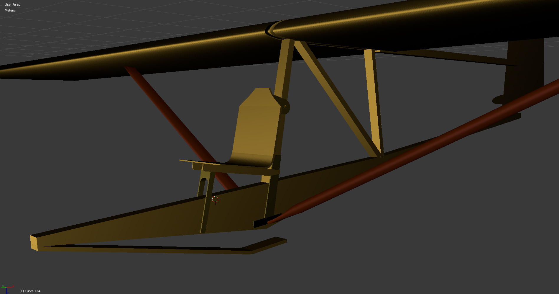

Chyba taka konstrukcja płata jak widac na zdjęciu powinna wystarczyć?
Dodatkowo skrzydło byłoby łączone pretem węglowym fi 10mm. Odległość miedzy żeberkami to mniej wiecej 80 mm. Może jeszcze dodać pół żebra w kesonie, żeby sie tak łatwo nie uginał pod palcami?
Screen Shot 2016-12-21 at 11.32.17.png [ 51.89 KiB | Przeglądany 2472 razy ]
Blender ABC.jpg [ 164.8 KiB | Przeglądany 2476 razy ]
Screen Shot 2016-12-21 at 10.24.04.png [ 117.51 KiB | Przeglądany 2476 razy ]
Autor:  KRUUP [ 28 gru 2016, o 20:16 ]
Tytuł:  Re: IS-3 ABC w 3D
Czasu trochę mało (programu do 3D dopiero się uczę) ale jakoś powolutku idzie do przodu :) Jestem na takim etapie:
is3 ABC_3d_v1.jpg [ 422.41 KiB | Przeglądany 2433 razy ]
Autor:  pepcio 11 [ 14 sty 2017, o 17:13 ]
Ja to bym wykonał dodatkowy, wzdłuż całego skrzydła, lekki dźwigar na szerokość lotki od strony spływu. Mocowanie skrzydeł do kadłuba można wykonać szybowcowo. Tak jak w oryginale. ;)
a.JPG [ 112.17 KiB | Przeglądany 2374 razy ]
Piękny obrazek w wersji ze wzniosem i kabinką.
ABC.jpg [ 79.82 KiB | Przeglądany 2374 razy ]
