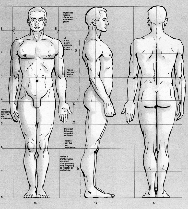

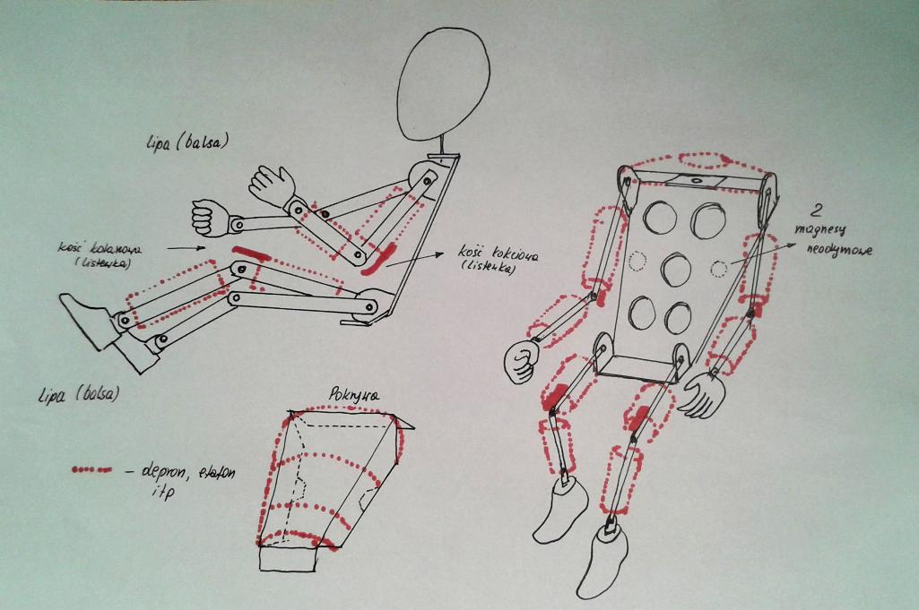

Projektując pół makietę mimo, że zamontujesz serwa w statecznikach nie unikniesz odtworzenia całego układu napędu sterów, które są mocno widoczne na zewnątrz. ;) Jeżeli tego nie zrobisz to będzie lipa :( Masz okazję zrealizować to, o czym ja wcześniej myślałem, ale nie wdrożyłem bo wykonałem kabinkę. Twój pilot to będzie kawał chłopa przy tej skali (60 cm wysokości) i można w niego wpakować wszystko :lol: Jednak zasilanie można byłoby chyba ukryć w belce jak najbliżej przodu. Żal byłoby go zrobić jako nieżywego manekina :( Moja niezrealizowana propozycja. Linki napędów aby nie pracowały jałowo, można wykorzystać do napędu kończyn „Felka”. Konstrukcja jest bardzo prosta i wykonać ją można z balsosklejki, sklejki albo z cienkiego aluminium. Obłe kształty to depron, styropian, etafon itp. Na to dajemy kombinezon z płótna i nic będzie nie widać. Aby przy projektowaniu sylwetki nie pogubić proporcji mężczyzny, ściąga z dziedziny plastyki. ;) Dopasować trzeba gościa do fotela. :lol:

Autor:  KRUUP [ 2 gru 2016, o 20:09 ]
Tytuł:  Re: IS-3 ABC w 3D
Pepcio 11 dokładnie to o czym teraz napisałeś, obmyślałem już wielokrotnie, kręcenie głową też można łatwo dodać :) Ale do Felka daleka droga. Na razie spędzają mi sen z powiek dobranie tych proporcji, nie chciałbym robić czegoś co nie będzie miało chęci latać. Mam już wiele modeli na koncie (dawno temu z papieru, plastikowe, uwięziowe, akrobatki i kilka niedużych szybowców) jednak nigdy nie siliłem się na obliczenia i większe zagłębianie w ten temat, raczej kopiowałem podstawowe wymiary z innych. Jak przebrnę przez to, to mam nadzieje że reszta już będzie szła sprawniej :)
