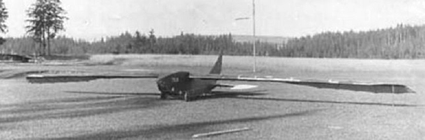

Szybowiec ten zbudował por. pil. Alojzy Błażyński na I Konkurs Ślizgowców w Białce Tatrzańskiej. Miał on najkorzystniejszy układ aerodynamiczny wśród zgłoszonych na konkurs "ślizgowców" jednakże nie zajął tam pierwszego miejsca. Po kilku lotach i kolizji z widzem, szybowiec został rozbity (nawiasem mówiąc większa część szybowców ulegała większym lub mniejszym uszkodzeniom).
Poniżej zdjęcie przedstawiające szybowiec. Zwraca uwagę mała sztywność skrzydeł:

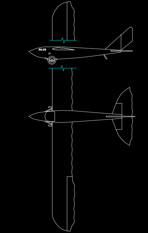

Szkic modelu:
02.png [ 27.24 KiB | Przeglądany 26936 razy ]
Na chwilę obecną planuję zastosować profil SD7080 (9,2%). Stateczniki zgodnie z pierwowzorem - plaska płytka. Kadłub o przekroju prostokątnym. Płat - praktycznie dwie wielkości żeber, brak małej cięciwy na końcówce (wręcz odwrotnie).
Czyli prosta konstrukcja którą sobie sam skomplikuję ;)

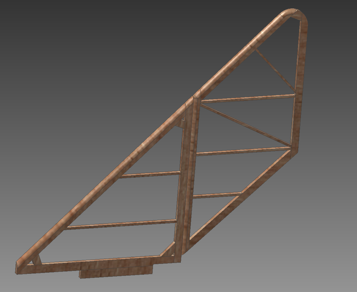

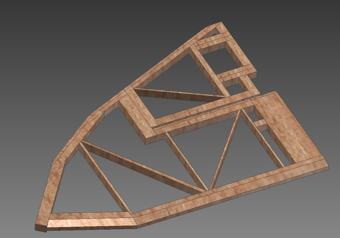

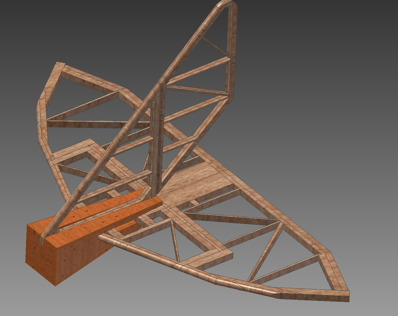

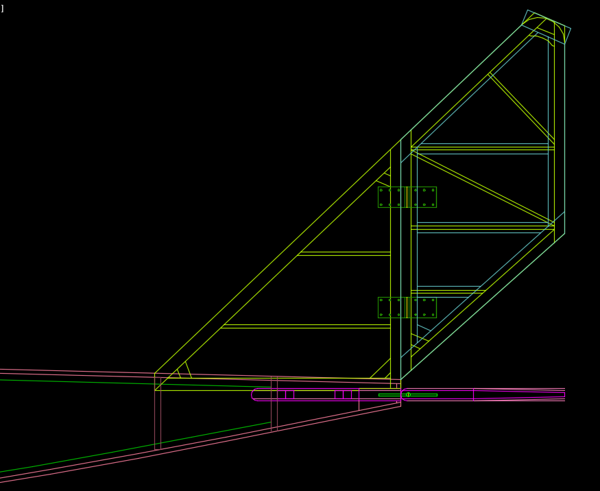

Statecznik poziomy będzie zdejmowany i dwuczęściowy. Dodatkowo napęd steru wysokości będzie na stałe. Zrobiłem więc uproszczony model 3D aby sprawdzić czy będzie ok.
Pionowy:
05.png [ 294.44 KiB | Przeglądany 25036 razy ]
Poziomy:
06.png [ 333.89 KiB | Przeglądany 25036 razy ]
Z kadłubem:
07.png [ 585.86 KiB | Przeglądany 25036 razy ]

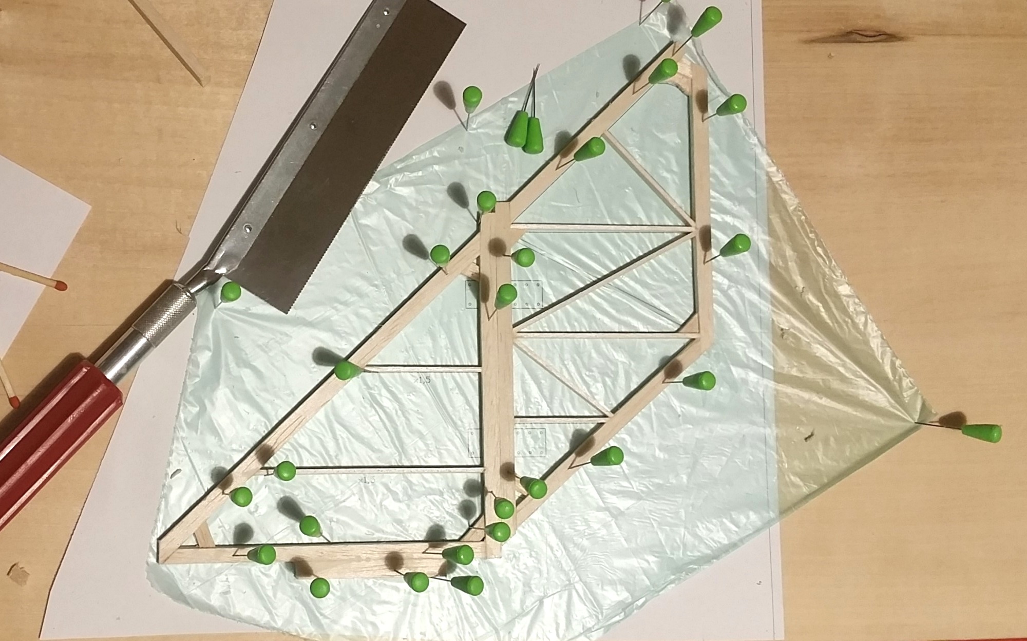

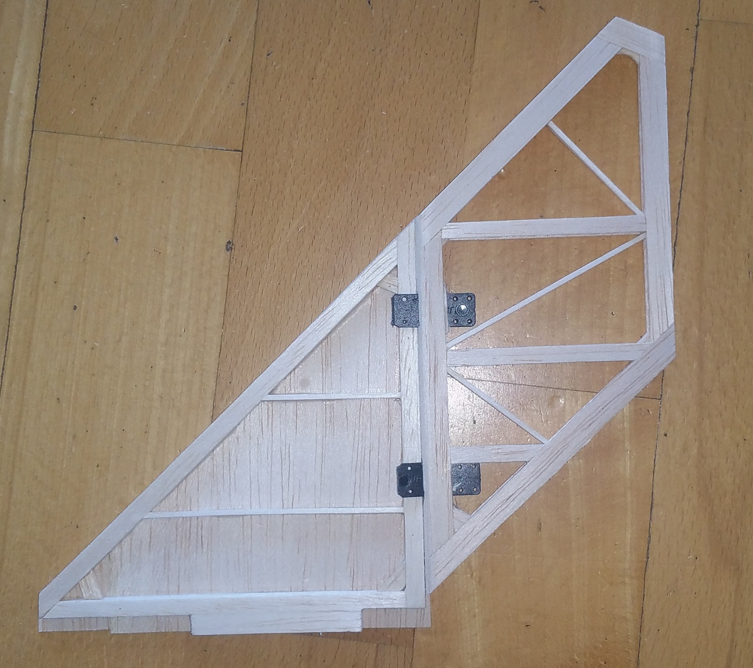

Elementy składowe statecznika - ramka z balsy 4 mm a pokrycie z 1 mm:
11.jpg [ 525.63 KiB | Przeglądany 24804 razy ]
Przed sklejeniem szlifuję spływ steru kierunku (samej ramki):
12.jpg [ 211.83 KiB | Przeglądany 24804 razy ]
Kontrola przed przyklejeniem pokrycia:
13.jpg [ 537.81 KiB | Przeglądany 24804 razy ]

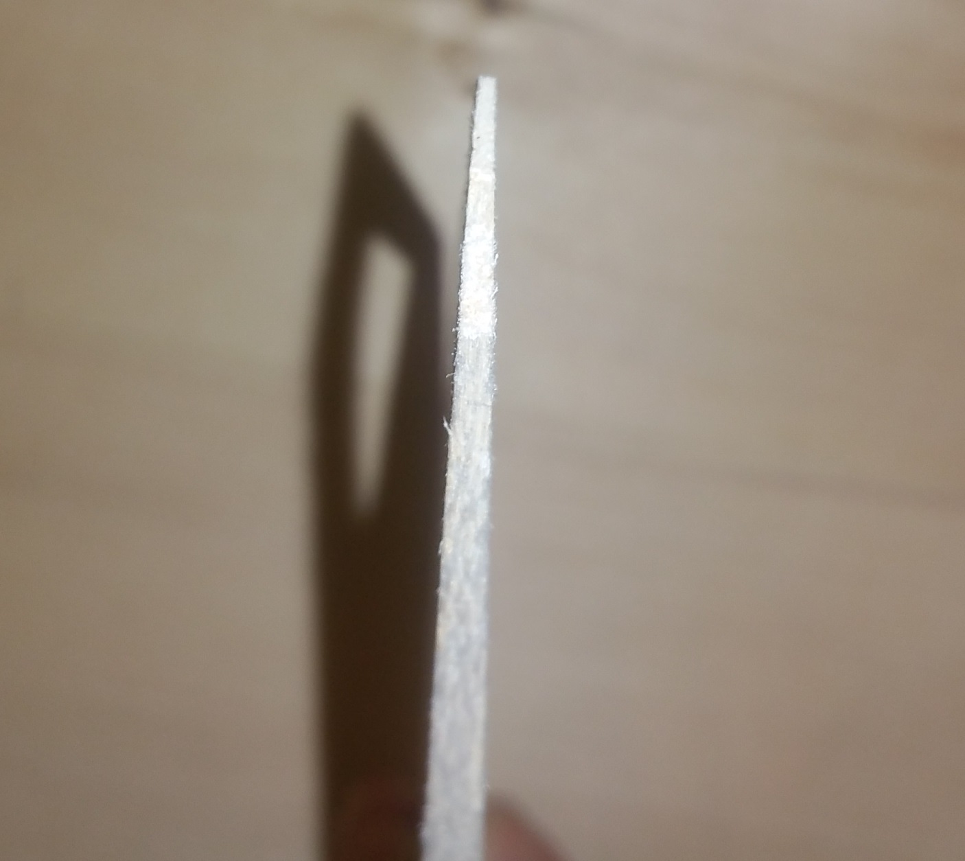

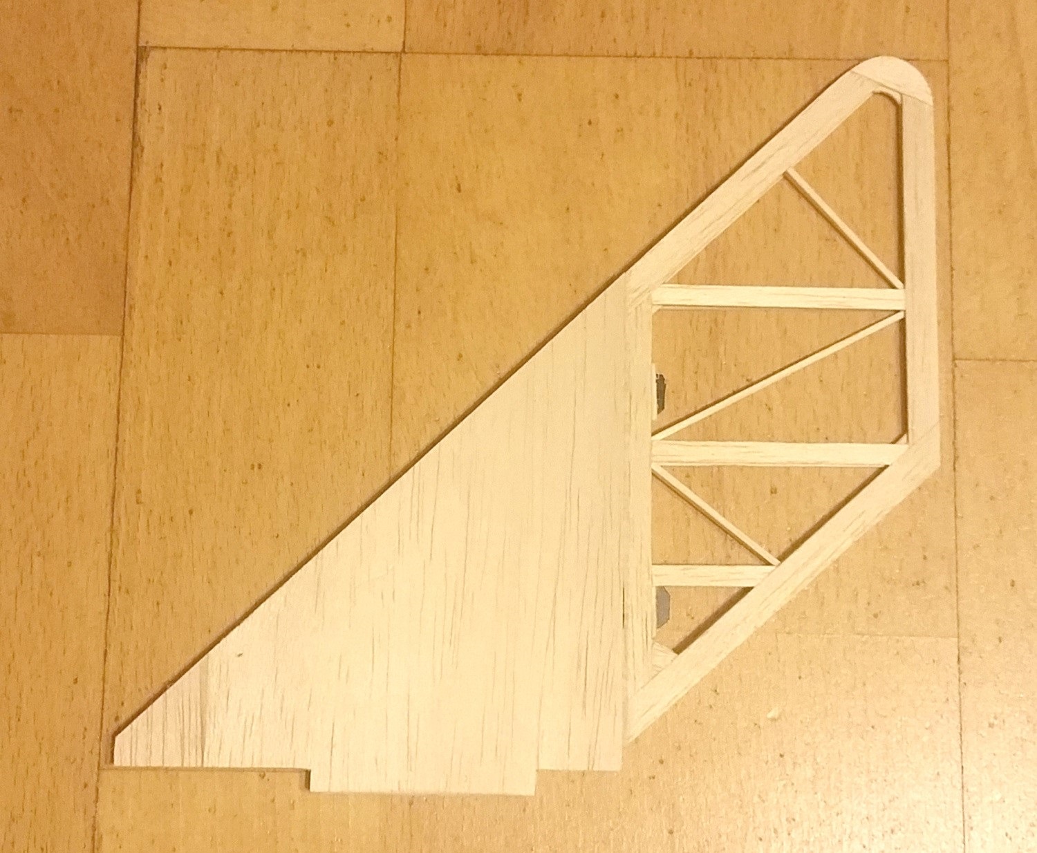

Gotowy statecznik waży 7,8g. Ster kierunku jest bardzo sztywny (:
14.jpg [ 509.9 KiB | Przeglądany 24804 razy ]

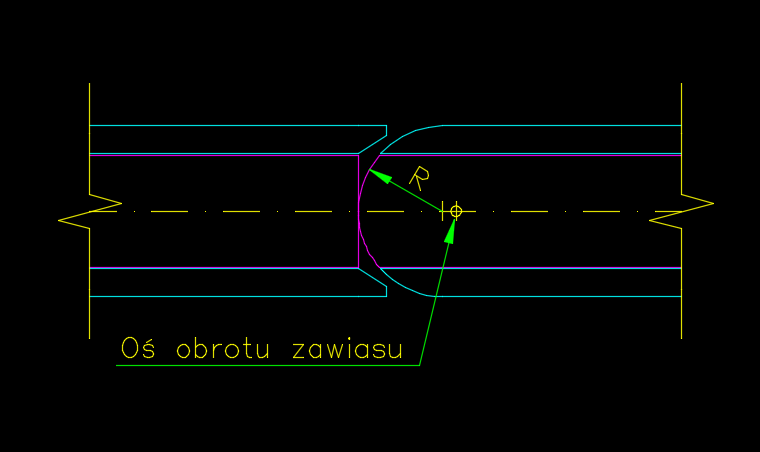

By stery miały jak najmniejszą szczelinę robię w następujący sposób:
-zaokrąglam krawędź steru
-oś obrotu zawiasu przesuwam do tyłu od osi zaokrąglenia
-pokrycie statecznika wysuwam nieco w stronę steru i fazuję
Poniżej szkic poglądowy:
15.png [ 13.51 KiB | Przeglądany 24804 razy ]

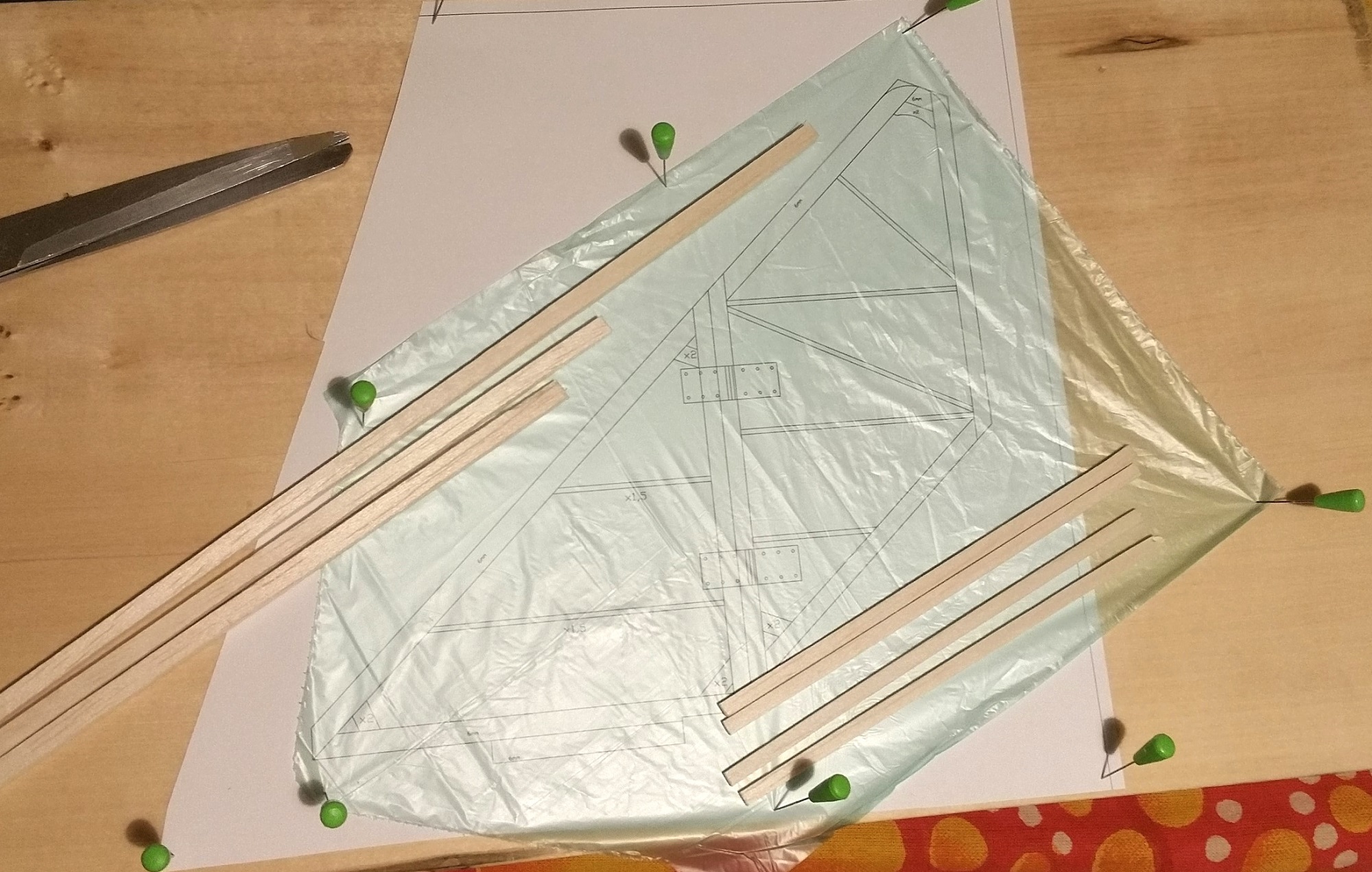

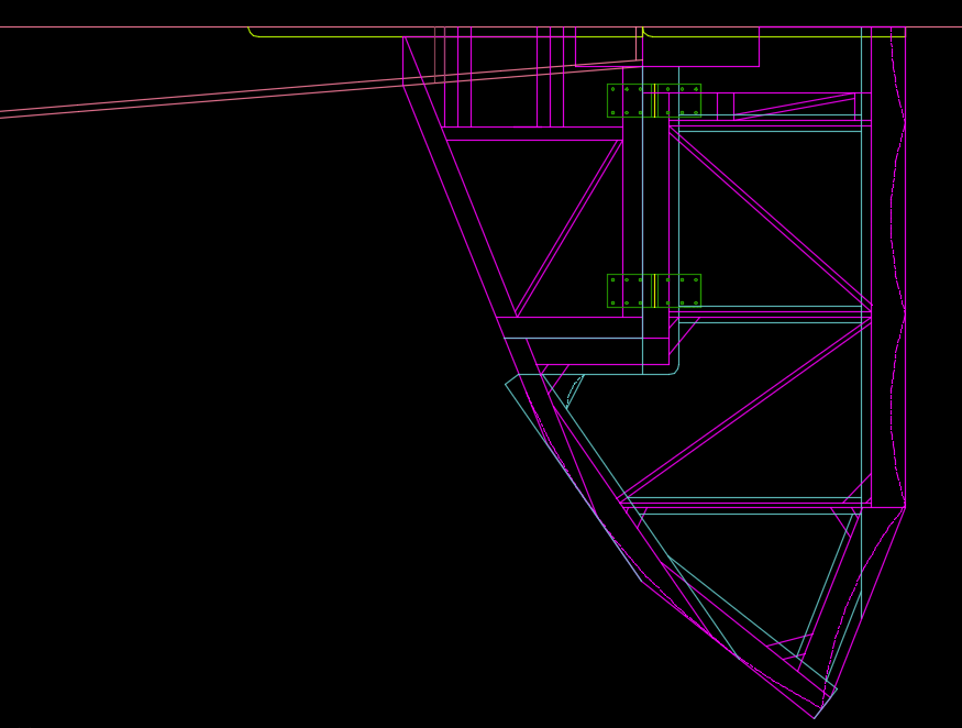

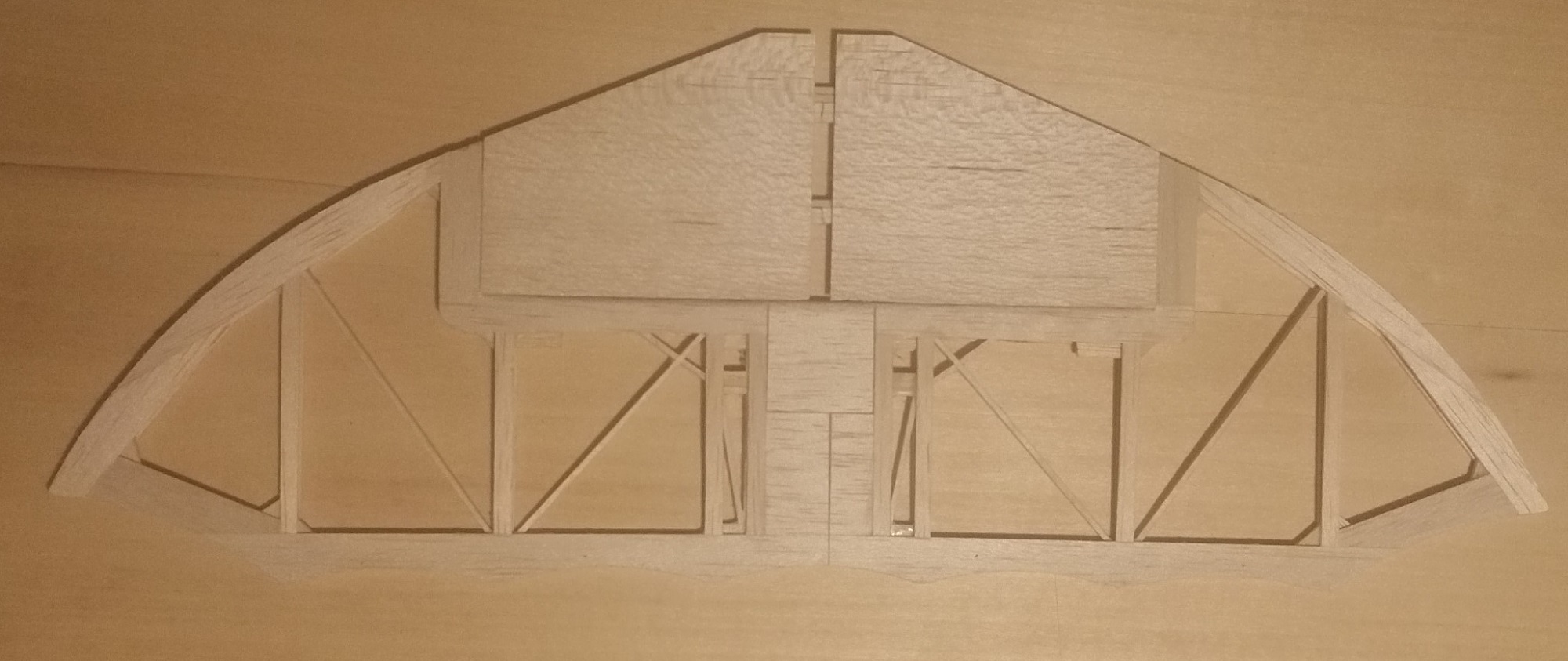

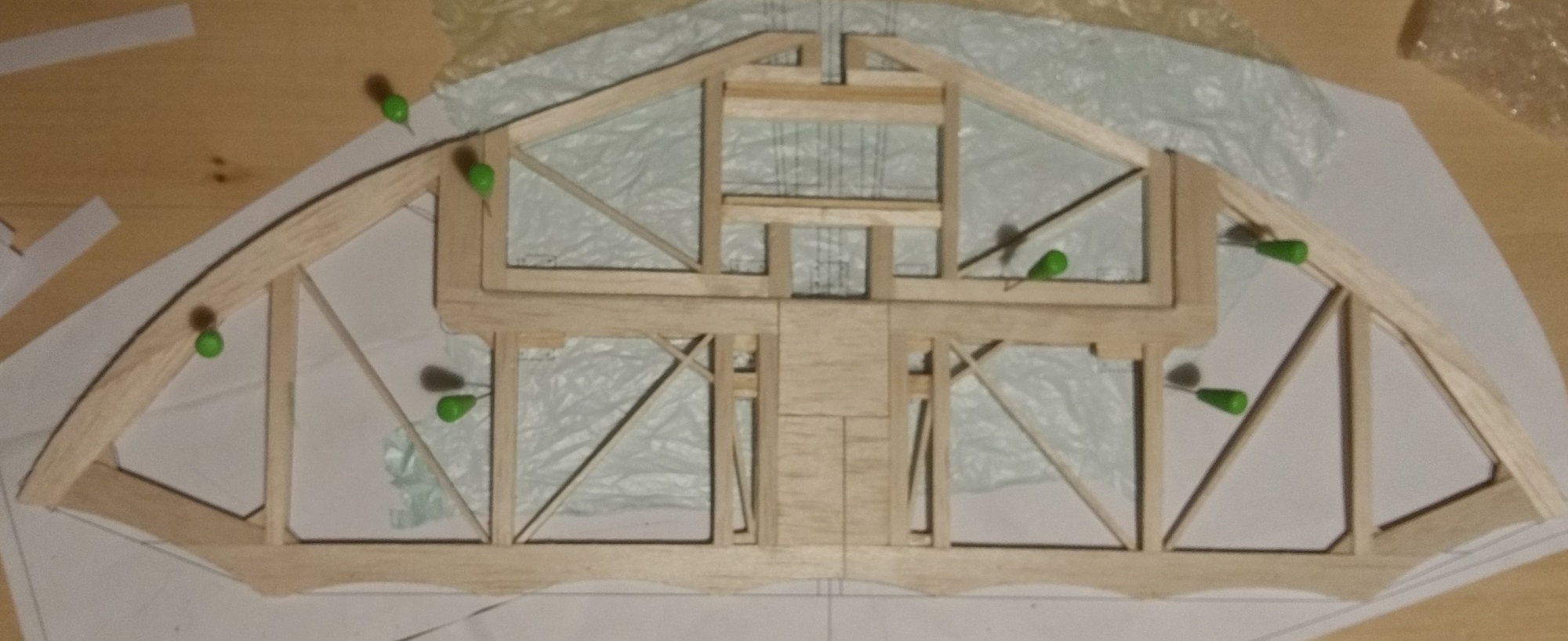

Post: 18 cze 2019, o 13:35

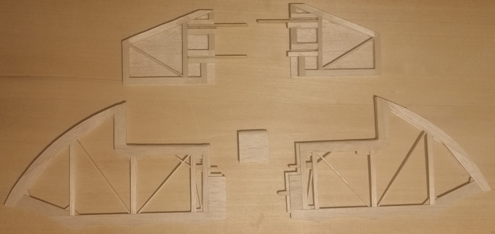

Czas na statecznik poziomy. Wprowadziłem kilka zmian "ołówkowych" ;) Łatwiej na żywo ocenić przekroje niż w CAD'zie:
16.jpg [ 419.57 KiB | Przeglądany 24479 razy ]
17.jpg [ 513.99 KiB | Przeglądany 24479 razy ]
18.jpg [ 443.13 KiB | Przeglądany 24479 razy ]

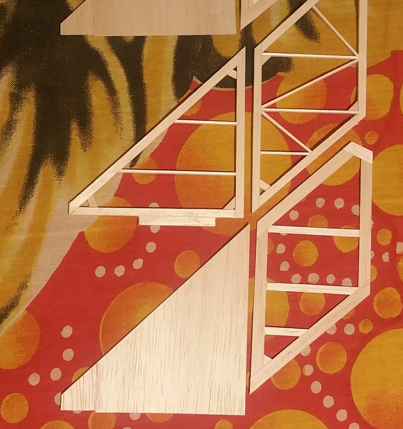

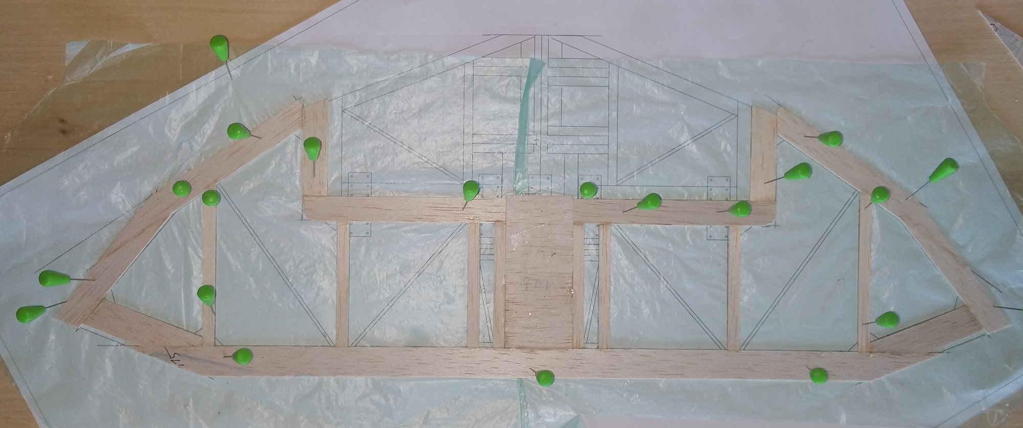

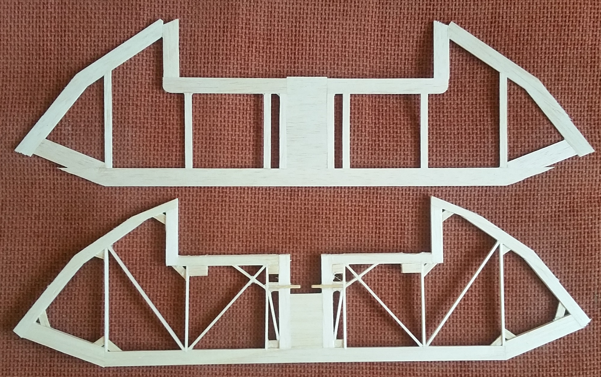

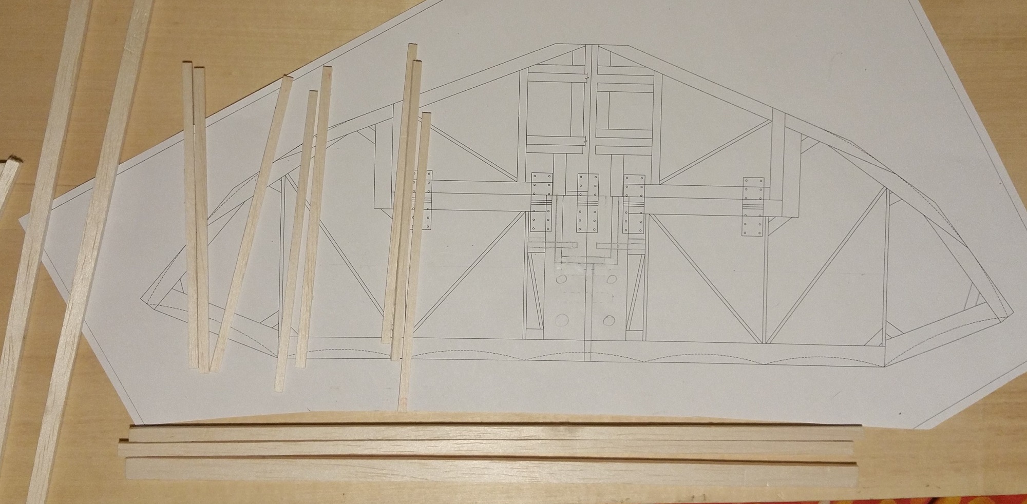

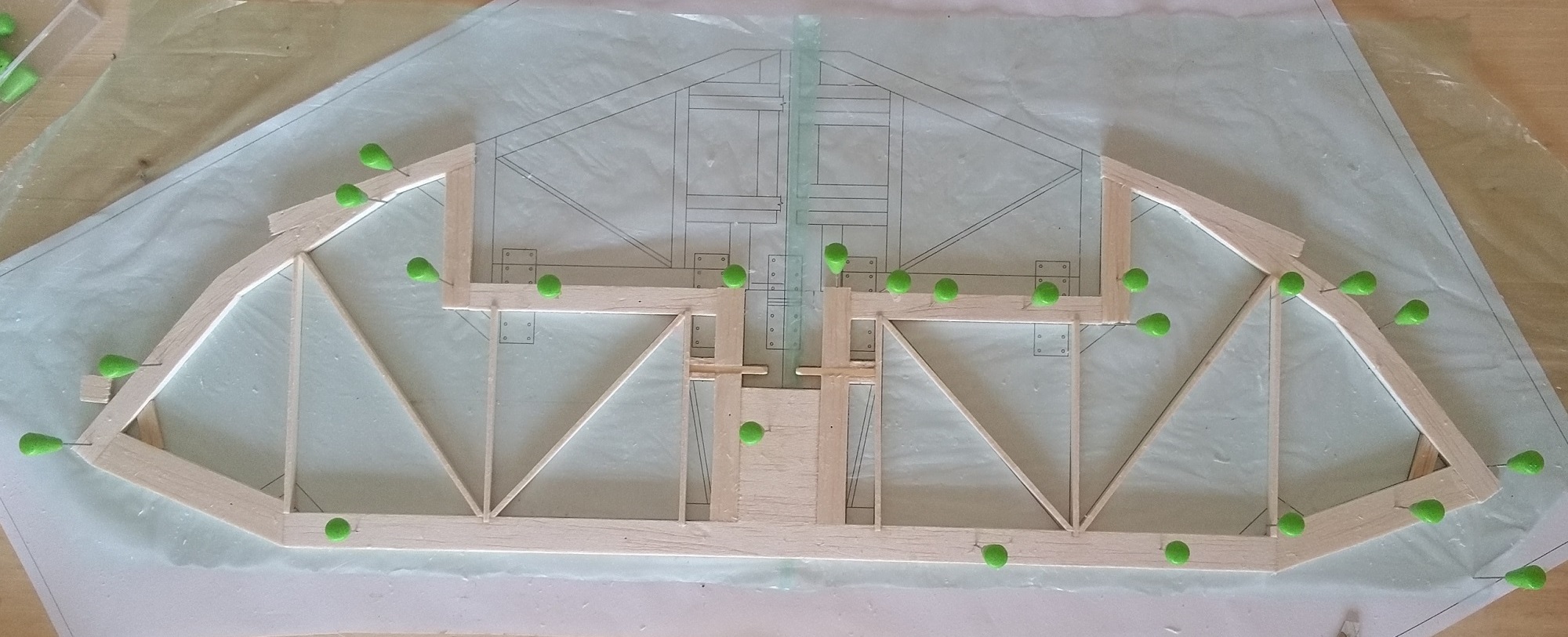

Post: 8 sty 2020, o 15:30
Poziomy ciąg dalszy:
19.jpg [ 415.88 KiB | Przeglądany 22978 razy ]
20.jpg [ 895.74 KiB | Przeglądany 22978 razy ]
21.jpg [ 366.97 KiB | Przeglądany 22978 razy ]
22.jpg [ 344.84 KiB | Przeglądany 22978 razy ]
23.jpg [ 400.02 KiB | Przeglądany 22978 razy ]

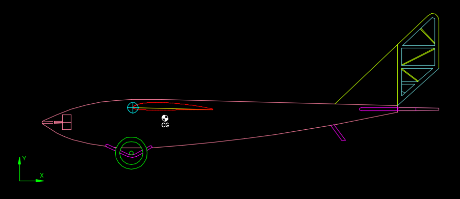

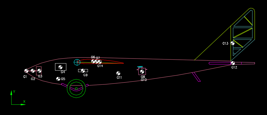

Post: 26 mar 2020, o 13:51
Wyznaczyłem (założyłem) położenia ŚC dla poszczególnych podzespołów / elementów szybowca:
24.png [ 36.09 KiB | Przeglądany 21450 razy ]
Następnie przyjąłem lub oszacowałem masy każdego elementu oraz zmierzyłem współrzędnie w pionie i w poziomie względem noska profilu. Całość umieściłem w tabeli:
25.png [ 33.44 KiB | Przeglądany 21450 razy ]
Z poniższego wzoru wyznaczyłem położenie środka masy:
26.png [ 6.81 KiB | Przeglądany 21450 razy ]
gdzie G1, G2 - masy.
Położenie ŚC:
27.png [ 25.85 KiB | Przeglądany 21450 razy ]
Na chwilę obecną położenie ŚC jest nieco zbyt tylne. Gdy obliczę położenie ŚC na cięciwie, wtedy będę "przesuwał" wyposażenie. Położenie w pionie jest przydatne do prawidłowego ustawienia skłonu silnika aby model nie zadzierał ani nie nurkował przy zwiększeniu obrotów.
Ten sposób wyznaczania położenia środka masy przetestowałem we wcześniejszym modelu. Obliczenia mają odzwierciedlenie w rzeczywistości. Oczywiście możemy pomylić się w szacowaniu masy płatowca, ale wyposażenie (które już wybraliśmy) stanowi procentowo dużą część (zwłaszcza przy napędzie elektrycznym) i przemieszczenie ŚC nie będzie duże. Na pewno można uniknąć dodawania balastu przesuwając w przód np. serwa. Znacznie łatwiej to zrobić na etapie projektu niż po wklejeniu ramek serw i popychaczy :D
