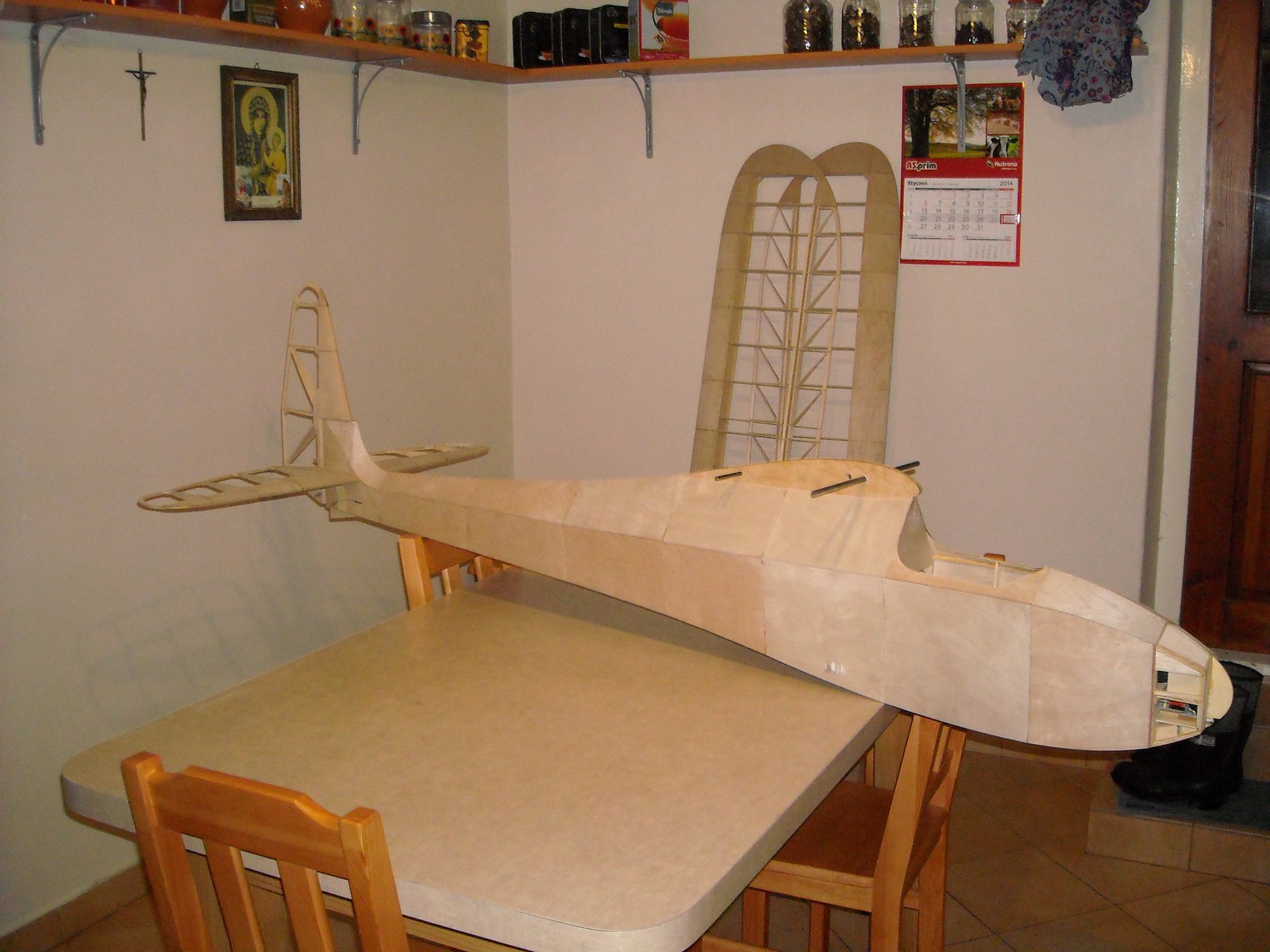

Oczywiście nie mogłem się powstrzymać przed zmontowaniem w całość :P
Najpierw kadłub i usterzenie - tu widać różnicę w kolorze sklejki
DSCN8314 (Kopiowanie).JPG [ 373.75 KiB | Przeglądany 7810 razy ]
DSCN8318 (Kopiowanie).JPG [ 420.49 KiB | Przeglądany 7810 razy ]
Jeszcze przejście kadłub - ster kierunku
DSCN8319 (Kopiowanie).JPG [ 314.51 KiB | Przeglądany 7810 razy ]
Dla zobrazowania wielkości - ciężko zmieścić ptaszysko w domu ;) - szczęściem mamy dużą kuchnię :)
DSCN8325 (Kopiowanie).JPG [ 477.75 KiB | Przeglądany 7810 razy ]
DSCN8328 (Kopiowanie).JPG [ 452.09 KiB | Przeglądany 7810 razy ]
:D :D :D
