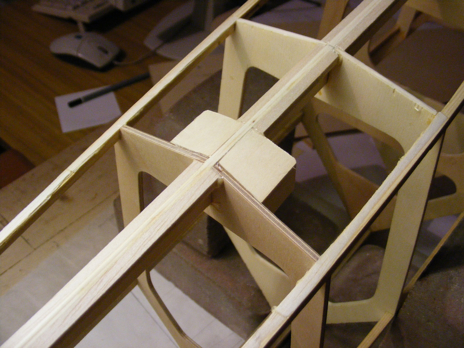

W kadłubie wkleiłem lipowe klocki do których zamocowana będzie płoza główna .
