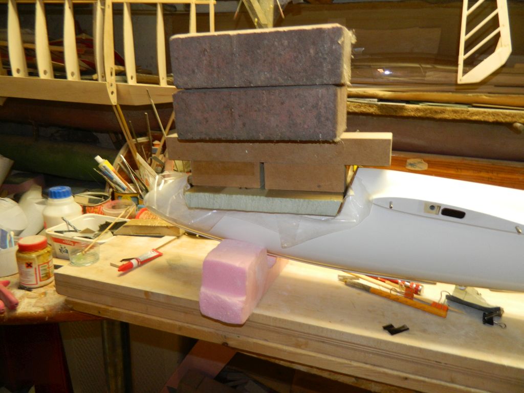

Ramka kabiny. Przód i tył to elementy z formatek, połączone dwiema listewkami sosnowymi 10x2, odpowiednio wyszlifowanymi do obrysu kadłuba. Na to trochę węgla, pasek sklejki 1 mm i wszystko dociśnięte do wykroju odpowiednio dopasowanym kawałkiem styro.
DSCN3668.jpg [ 159.68 KiB | Przeglądany 4152 razy ]
DSCN3670.jpg [ 163.73 KiB | Przeglądany 4152 razy ]
DSCN3671.jpg [ 162.48 KiB | Przeglądany 4152 razy ]

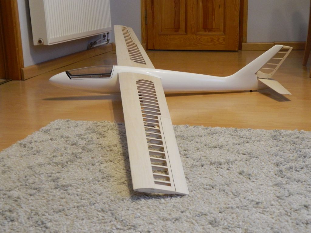

Owiewka skończona. Dorobiłem parę drobiazgów: płozę tylną i hak do holowania. I jak zwykle przymiarka.
DSCN3677.jpg [ 163.75 KiB | Przeglądany 4055 razy ]
DSCN3678.jpg [ 150.4 KiB | Przeglądany 4055 razy ]
DSCN3679.jpg [ 95.96 KiB | Przeglądany 4055 razy ]

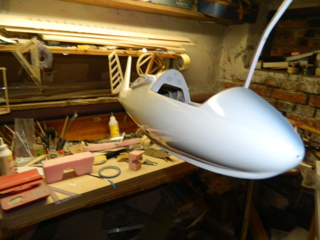

Malowanie kadłuba, podejście nr 3.
Początek wiosny i to, że pogoda daje możliwości polatania modelami szybowców, uśpiły moją "czujność". Po raz kolejny kilka dni mojej pracy poszło w niwecz :( , po raz kolejny budowanie modeli uczy mnie pokory i uwagi :oops: . Po pomalowaniu mordki foki, zamaskowaniu jej, przyszła kolej na drugą warstwę lakieru, finiszową. Niestety, wadliwe mocowanie kadłuba na "haku" zemściło się. Przy kolejnym obracaniu elementu przed pistoletem natryskowym, mocowanie przestało działać :( , kadłub spadł na podłogę w garażu, świeży lakier oblepił się kurzem, piaskiem..... tragedia :evil: . Ból tym większy, że to były ostatnie dawki lakieru na kadłub. Trudno. Poczekałem aż wyschnie, zeskrobałem piasek i inne śmieci, zaszpachlowałem powstałe dziurki, wszystko wyszlifowałem i dzisiaj pomalowałem :) . Całe szczęście, że nie uszkodziła się powierzchnia modelu, nic nie pękło, wgniotło :D . Oczywiście obecne mocowanie zrobiłem właściwie, dodatkowo zdublowałem zaczep....tylko wyrwanie haka z sufitu /pręt stalowy fi 16 mm, przyspawany do dwuteownika w konstrukcji dachu/, mógłby spowodować powtórkę tej tragedii :lol: .
Teraz kadłubik sobie schnie, jutro mordka - przy tej okazji odkryłem nową jak dla mnie właściwość taśmy lakierniczej do odcinania kolorów :P - kolorowe paski, emblematy i oblot :D .
DSCN3695.jpg [ 164.18 KiB | Przeglądany 3882 razy ]
DSCN3697.jpg [ 175.34 KiB | Przeglądany 3882 razy ]
DSCN3698.jpg [ 153.33 KiB | Przeglądany 3882 razy ]
