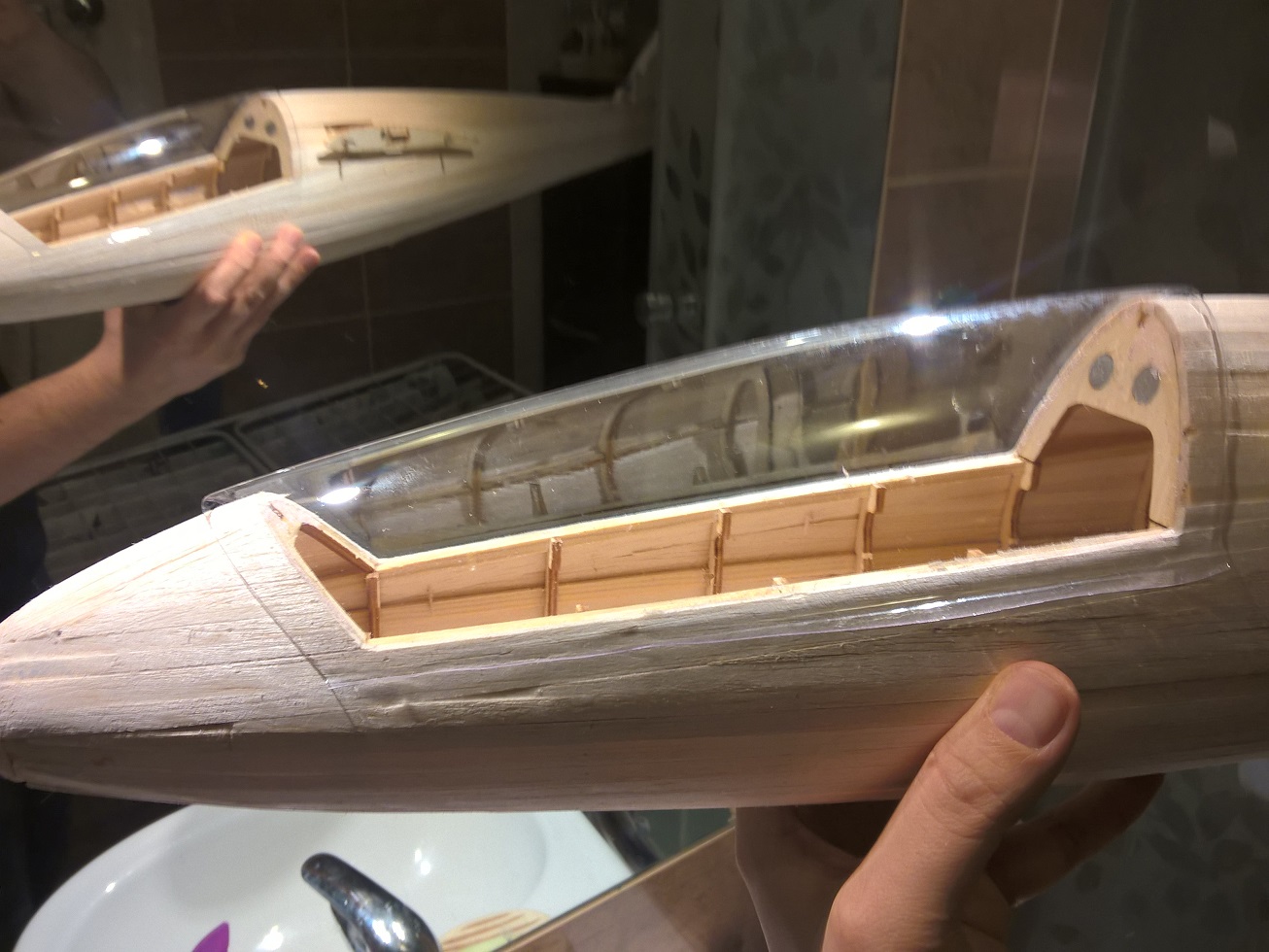

Autor:  mgr [ 8 lut 2017, o 18:34 ]
Tytuł:  Re: SZD-24 Foka C
Zrobiliśmy poprawki w osłonach kabin.
Poprzednie, mimo, że wyszły dość dobrze, miały małe mankamenty... W celach edukacyjnych oraz doszkalających :lol: :lol: milo ponownie polakierował kopyto.
Załatwił też dla mnie ściereczkę antystatyczną, dziś odbyła się druga próba... efekt jest satysfakcjonujący :D

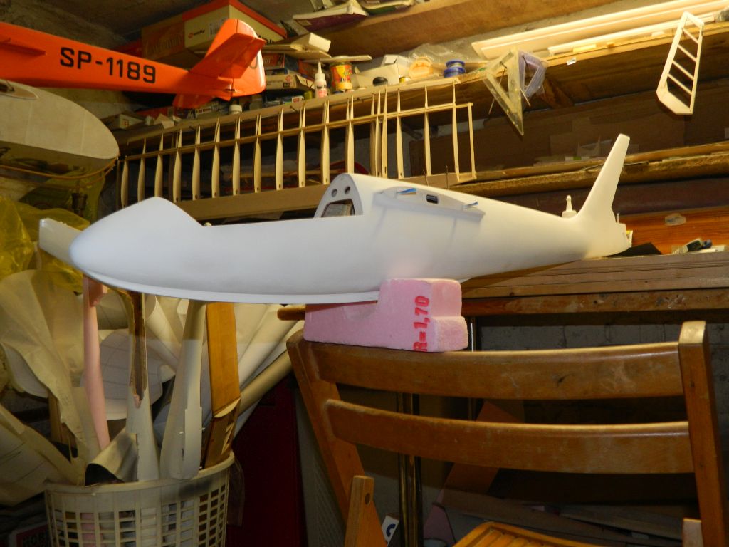

Autor:  milo [ 18 lut 2017, o 20:28 ]
Jeszcze raz jedna warstwa podkładu i oczywiście przymiarka wszystkiego, łącznie z ciepłą jeszcze owiewką kabiny. Dzięki Tomek, super robota :) .
Aby postawić Fokę w takiej pozycji wystarczy pakiet lipo 2,2 A 3S, czyli ok 110 gram..... :)
DSCN3662.jpg [ 150.17 KiB | Przeglądany 3982 razy ]
